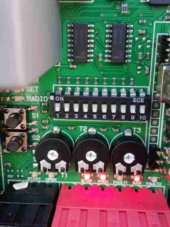

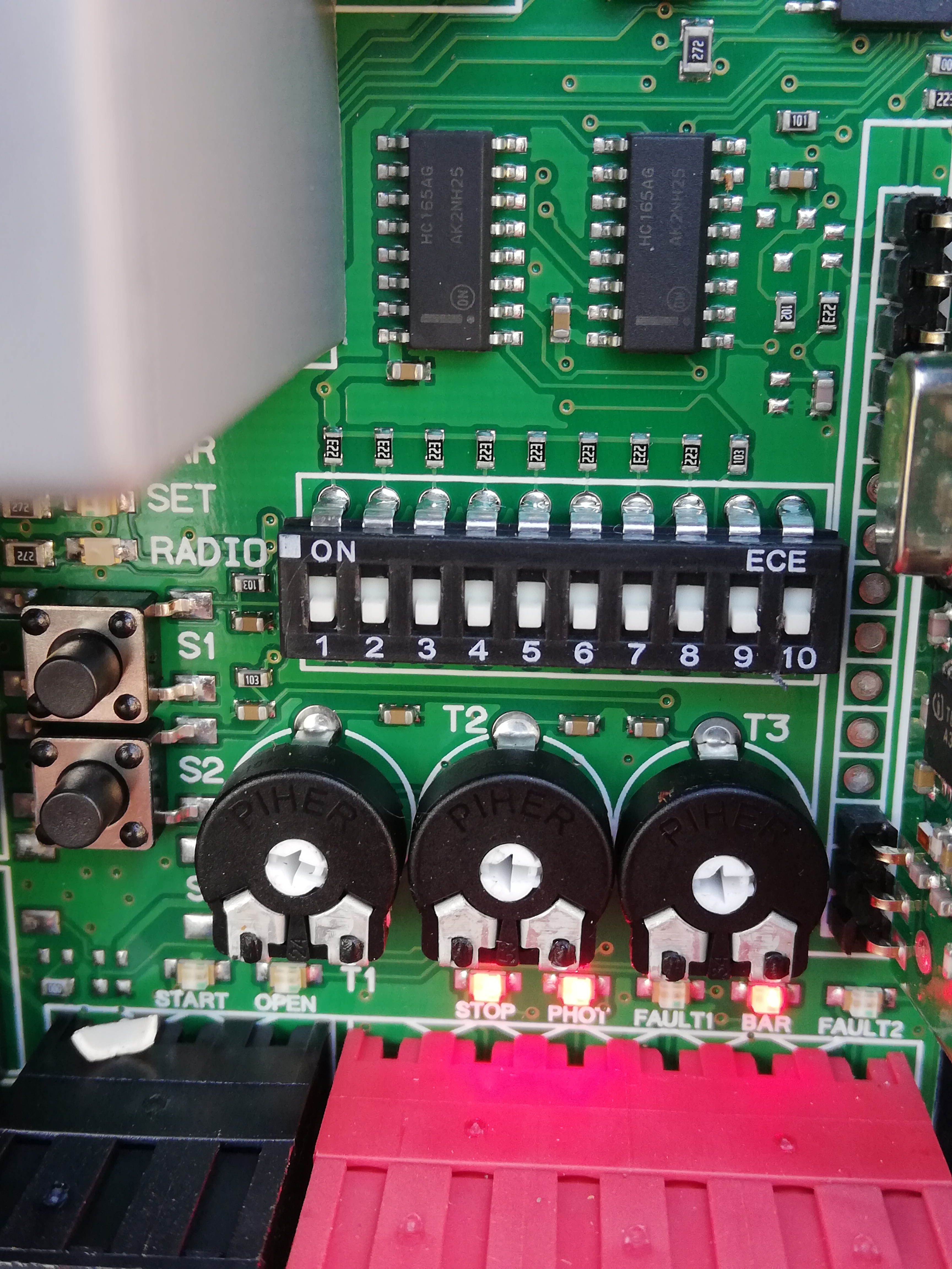

Grazie in anticipo.
Ho un cancello battente  installato da qualche anno motori bfr serie oro, scheda bft alcor ac a  ho un problema in apertura aprono bene nella chiusura invece no, uno chiude prima l'altro parte dopo che l'altro arrivato a fine corsa, facendo le varie regolazioni t1 t2 t3  nel programmare t3 e selezionando s2 per confermare  le modifiche IMG_20230213_130119.thumb.jpg.3f2215bc8cbf25ec79d98b17cc14b235.jpgnon lo riconosce non fa nessuna modifica.
Quale potrebbe essere il problema bisogna fare qualche reset?
Modificato: da Jerry84
  • Jerry84 changed the title to Scheda bft alcor ac a
E il tuo primo messaggio e, probabilmente, non conosci il forum.
Se usavi la funzione "Cerca" ti avrebbe indirizzato a discussioni su problemi simili; in questo modo forse avresti già risolto e, soprattutto, avresti capito dove aprire la discussione per avere risposte.
Per queste problematiche la sezione adatta è quella di "Cancelli elettrici" del forum di inpiantistica elettrica.
Se vuoi puoi riaprire li la discussione.
Ospite
