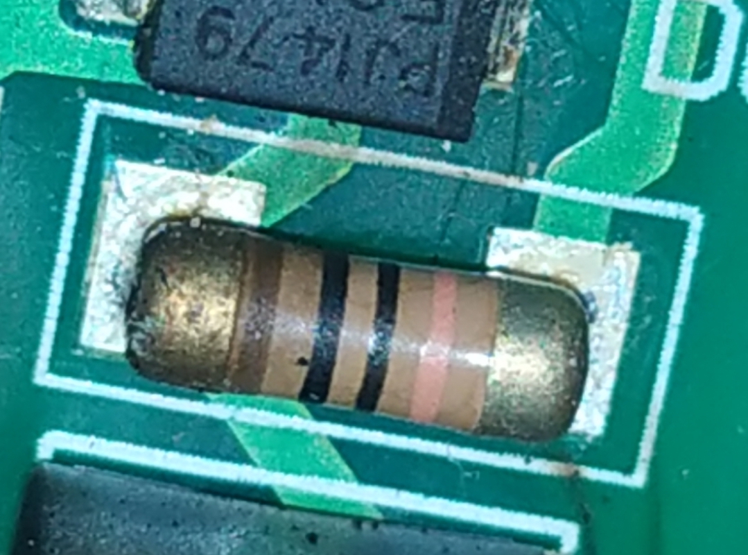

Valore resistenza
Ciao a tutti.
Come da titolo vi chiedo ,secondo voi la resistenza in alto che valore ha ?
La prima tacca sembra un rosa ma non sò se dovuto a scolorimento
Con multimetro misuro 100k
quella che ipotizzo è arancio nero nero 30 ohm,o sbaglio?
grazie
Screenshot 2023-02-26 alle 07.34.58.png
Modificato: da Antonio Alvino
Riccardo Ottaviucci
marrone 1
nero 0
nero 0
arancio x 1000
tot 100kohm
ma da come dici il 4° arancio non è la tolleranza?
sarebbe da 5 bande? e la tolleranza?
Modificato: da Antonio Alvino
2 minuti fa, reka ha scritto:
a 4 la terza è il moltiplicatore e la 4^ la tolleranza
quindi il valore?
27 minuti fa, reka ha scritto:
se i colori sono quelli è 10 2%
bha non so
Riccardo Ottaviucci
42 minuti fa, reka ha scritto:
se scrivi codifica resistenze trovi le tabelle
si,ma i componenti MELF credo abbiano una codifica tutta loro
