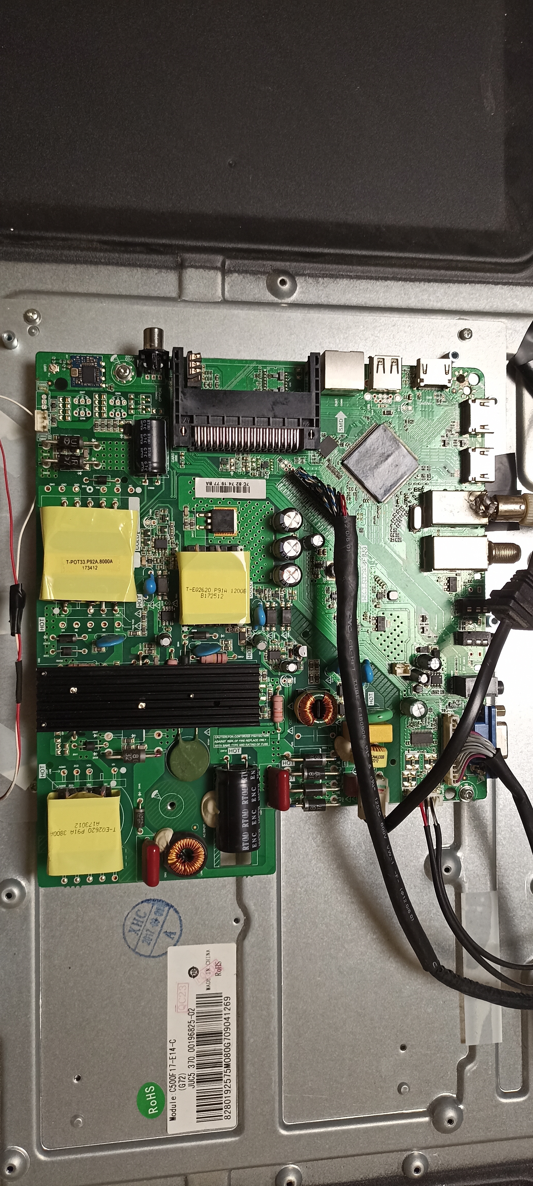

Tv Saba Smart TV non arriva tensione ai led modello sa50s50
Buonasera Ho questo modello di TV regalatomi da mio cognato che ha provato a saldare lo spinotto dell'antenna che si era staccato Però adesso non arriva attenzione ai led Ho provato con un'altra scheda Akai identica solo che cambia connettore flat del pannello altrimenti avrei cambiato la scheda ho fatto questa prova ho acceso la scheda Akai o attaccati i LED del Saba e ho acceso la scheda Saba e si vede praticamente ho usato come TV scheda saba e illuminazione scheda akai Qualcuno mi può essere utile cosa può essere
Modificato: da giada08
  • giada08 changed the title to Tv Saba Smart TV non arriva tensione ai led modello sa50s50
Riccardo Ottaviucci
hai qualche striscia led guasta. Con quale saldatore hai saldato il cannotto?Non mi sembra una saldatura a regola d'arte
