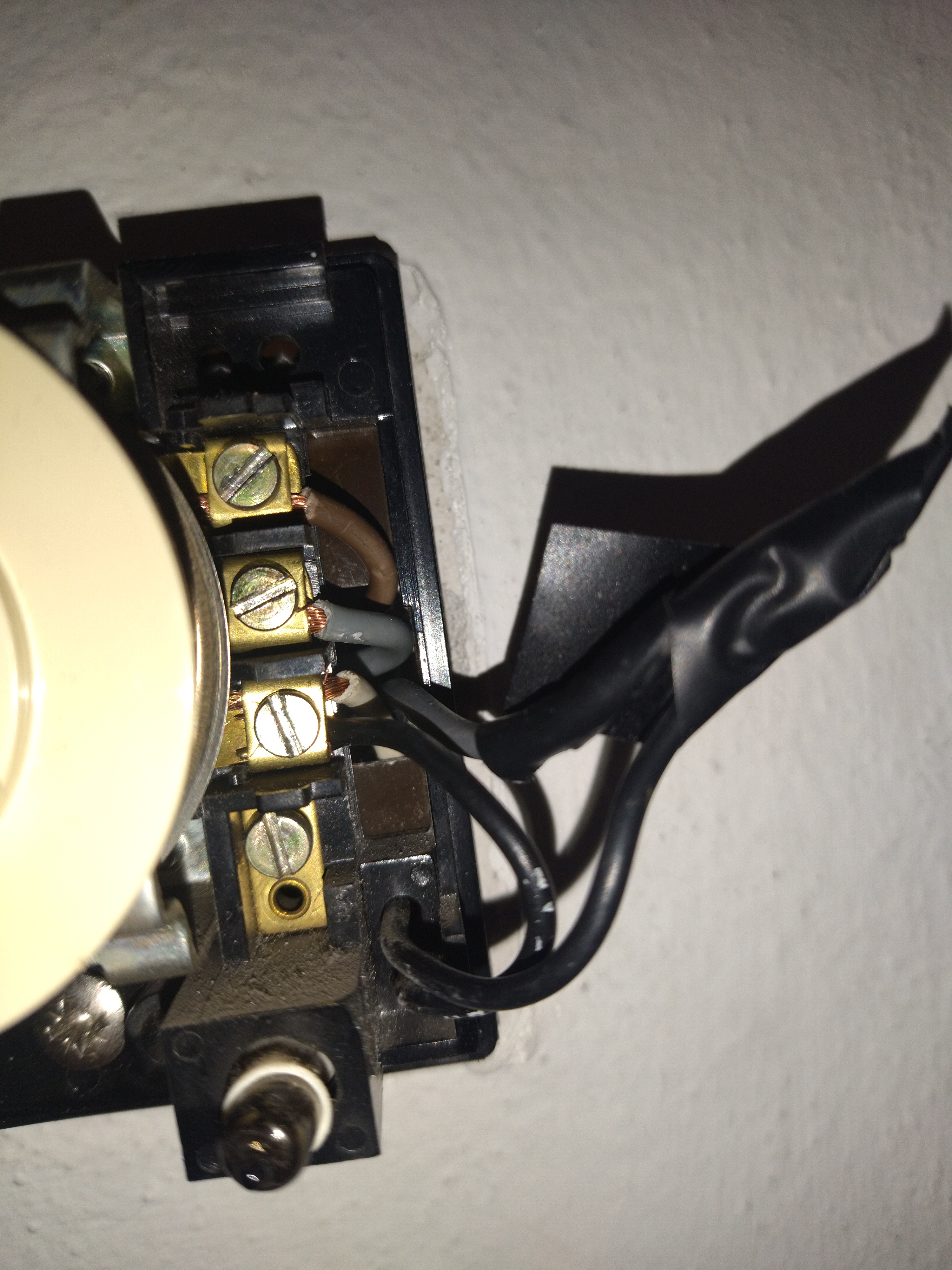

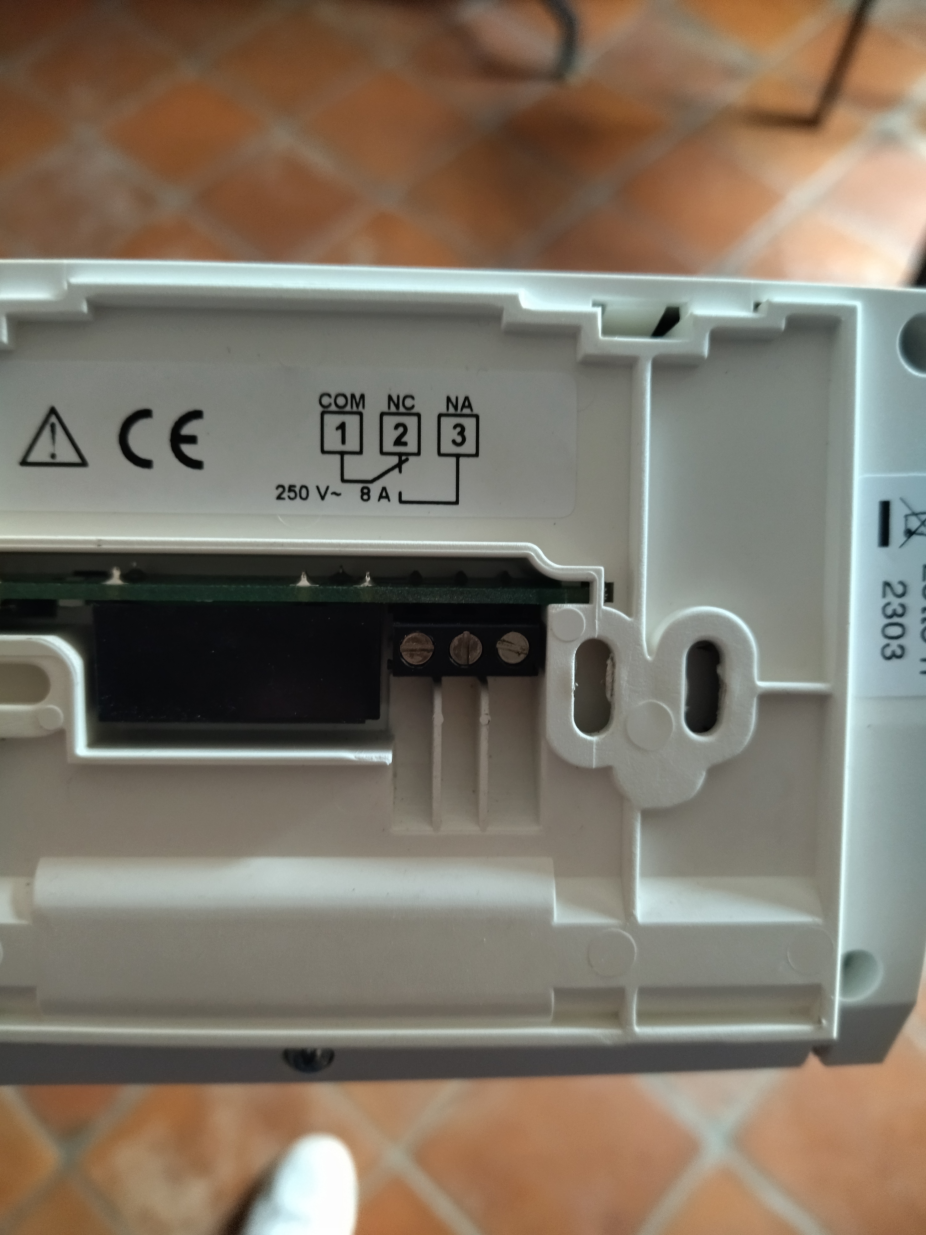

SOSTITUZIONE TERMOSTATO VECCHIO DI 4 FILI A CRONOTERMOSTATO 2 FILI
Buongiorno, per favore chiedo una aiuta come posso collegare 4 fili di un vecchio termostato a uno Cronotermostato a pile con 2 fili
TERMOSTATO VECCHIO
VEMER VE013900 Hipnos Cronotermostato (NUOVO)
devi capire da dove arrivano i fili, immagino che due siano la 230V che alimentano il termostato e la spia e due il contatto che va in caldaia, devi riconoscerli.
più che altro per essere sicuro che non serva la fase alla caldaia.. attento che c'è corrente
in caso di collegamento pulito i due che vanno in caldaia devi collegarli 1-3 sul nuovo
