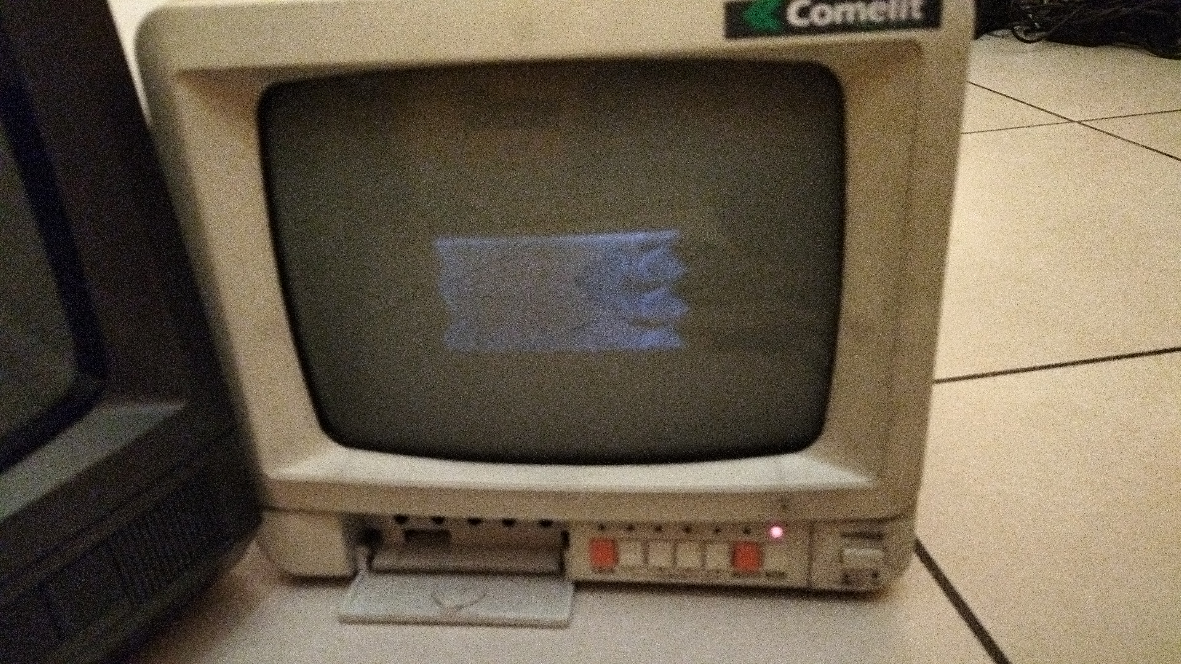

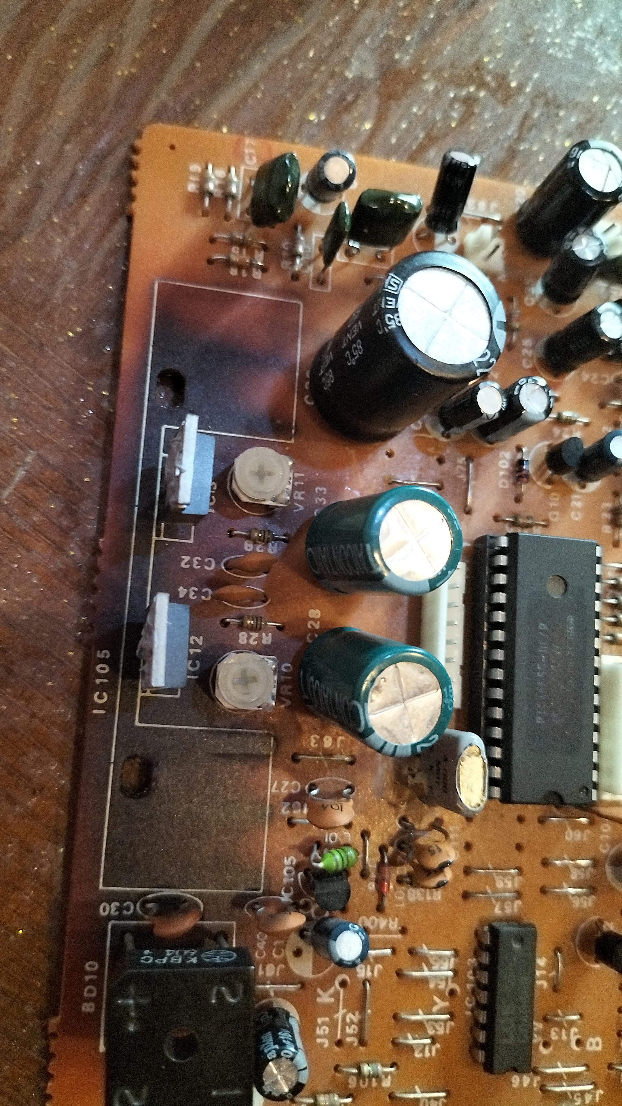

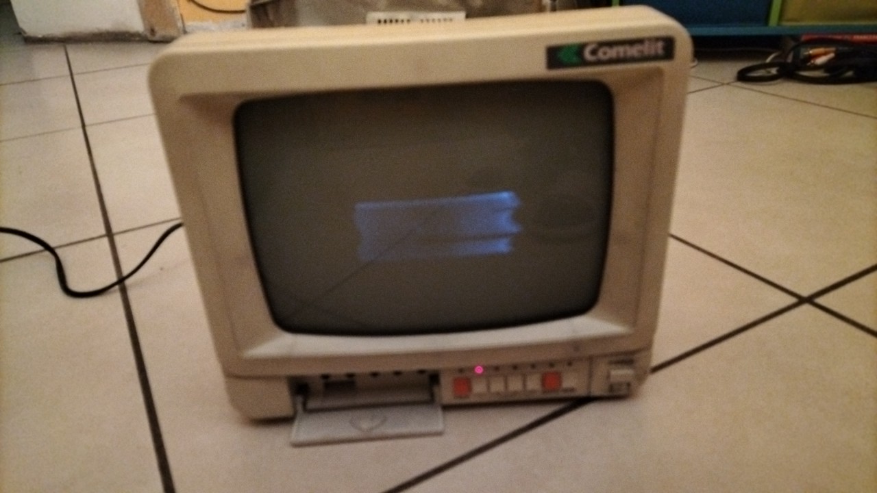

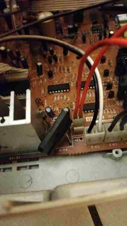

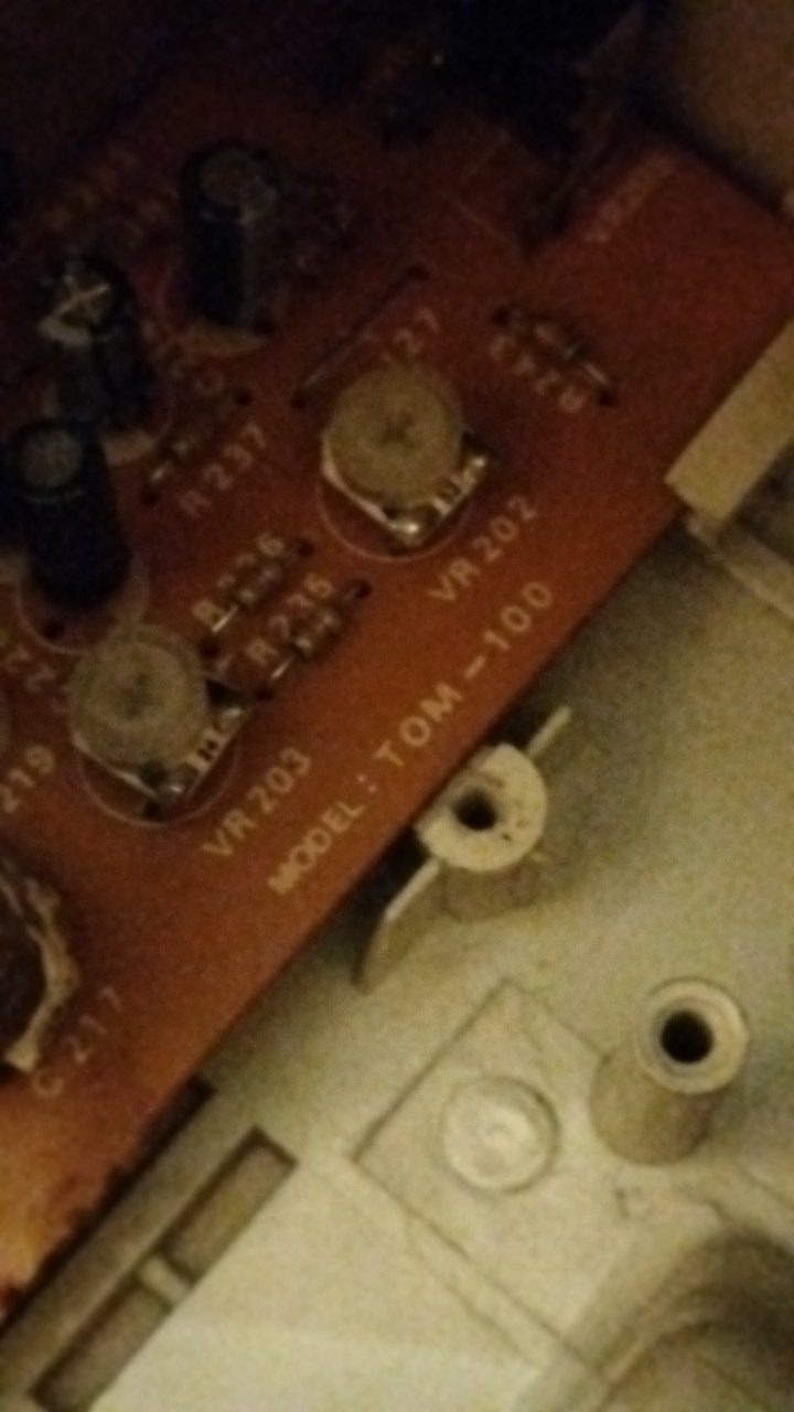

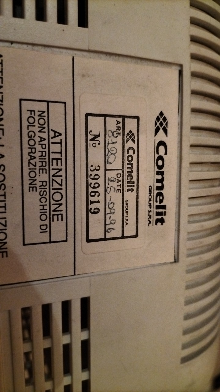

Monitor comelit 9" con verticale e orizzontale ristretti
IMG-20230227-WA0033.thumb.jpeg.f1403065a485c8bba92d752a36125a23.jpegIMG-20230227-WA0004.thumb.jpeg.dc7ebbeeb057e668b1762496a6af7b2d.jpeg
Per il modello ora non riesco a scriverlo poi lo inserisco, ho questo monitor di videosorveglianza comelit 9 pollici BN che ha il quadro ristretto e non riesco a risolvere, ho provato rifacendo le saldature e cambiando condesatori ma niente da fare appena lo accendo l' immagine e un pochino più luminosa poi cala e l' immagine si allarga di un cm (appena lo accendo e più stretta) poi ha delle distorsioni a zig zag e linee l' orizzontale, ho misurato il finale orizzontale e ho trovato i suoi 550-620v impulsivi, grazie dell' aiuto
Ecco il modello del monitor e telaio, leggendo una discussione sempre sullo stesso monitor ho visto che può essere il ponte raddrizzatore difettoso io ho misurato 400v circa sul ponte raddrizzatore se ho preso la massa correttamente però nella discussione si parla di qualcosa sui 20v
IMG-20230228-WA0025.thumb.jpeg.464044a0f085fb4677009a4de410c609.jpegIMG-20230228-WA0023.thumb.jpeg.cc97af901a323857654b0a4bd82a6524.jpeg
carlovittorio
12 ore fa, Mattia2607 ha scritto:
io ho misurato 400v circa sul ponte raddrizzatore se ho preso la massa correttamente
UN ponte che raddrizza la tensione di rete deve avere ai sui capi 300/320 Volt.
Se misuri con la massa primaria avrai la tensione che ti fornisce il circuito.
Ho fatto le misurazioni per bene perché avevo sbagliato massa e mi trovo 17v in alternata dal trasformatore e 9,5v in continua dal ponte raddrizzatore, poi per curiosità ho misurato in alternata cosa esce dal ponte raddrizzatore sempre dai pin della tensione continua e mi trovo 20v, prima avevo sbagliato massa ecco perché mi trovavo 400v che non mi tornava per niente
Ho provato con un'altro ponte raddrizzatore ma niente da fare, non ho fatto le misurazioni perché ora non posso ma non ha cambiato niente 🙁IMG-20230301-WA0063.thumb.jpeg.aab76c255312846f98d8045cc7376564.jpegIMG-20230301-WA0061.thumb.jpeg.eb4b3e86d522be69f5c867c02549ec17.jpeg
carlovittorio
e il condensatore di livellamento sul ponte?
Sono dopo i mosfet da quello che ho capito ma li ho già cambiati, ecco una foto della sezione di alimentazioneIMG-20230227-WA0010.thumb.jpeg.357f9aa86fec60e5c6fefc20da7e3a66.jpeg
Modificato: da Mattia2607
  • 1 month later...
Ancora ad oggi non ho risolto, ho controllato e cambiato parecchi condesatori anche l' LM1391N ma niente stavo pensando di provare con il ka2130a e se sarebbe possibile ricevere lo schema grazie
  • 2 months later...
allora sono arrivato alla risoluzione del guasto ma con notizie orribili, proprio grazie a questo amico che mi aveva avvertito che se il condensatore non polarizzato sul trasformatore di riga si danneggia spacca il primario del trasformatore infatti e andata proprio così da quando l'ho trovato ho notato subito quel condesatore veramente gonfio che non mi piaceva e per ovvie ragioni l' ho sostituito subito ma il danno oramai era già stato fatto quindi ho girato in tondo come un matto a buttare soldi per colpa del trasformatore di riga danneggiato e ora questo monitor sarà lanciato da qualche parte nascosta del mio laboratorio e se avrò fortuna di trovarne uno uguale, ma questi soffrono di questo problemaccio quindi la vedo difficile una cosa e certa grazie KELNA per i condesatori COPIATI E FINTI che si spaccano anche se non li usi
