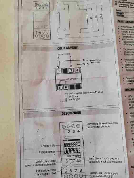

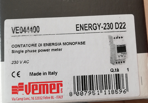

robi1 Inserito: 3 marzo 2023 Segnala Inserito: 3 marzo 2023 ciao a tutti dovrei collegare questo contatore, ho collegato la linea a 1 e il neutro al 3 ma non capisco cosa e come devo collegare al morsetto 4. allego modello e schema tecnico, grazie
rubio2002it Inserita: 3 marzo 2023 Segnala Inserita: 3 marzo 2023 (modificato) ciao, sul 4 è l'uscita del neutro la vecchia amperometrica. 1 e 3 entra 1 e 4 si collega il carico Modificato: 3 marzo 2023 da rubio2002it
robi1 Inserita: 3 marzo 2023 Autore Segnala Inserita: 3 marzo 2023 ciao rubio2002it, potresti spiegarmi meglio come fare? non sono molto pratico..... e poi dovrei fare un cavallotto fra 3 e 4? grazie
reka Inserita: 3 marzo 2023 Segnala Inserita: 3 marzo 2023 dallo schema devi mettere la fase che arriva e quella che va all'impianto nel 1 il neutro che arriva nel 3 il neutro che prosegue nel 4 non devi fare nessun cavallotto, lo strumento prende la misura sul neutro
rubio2002it Inserita: 4 marzo 2023 Segnala Inserita: 4 marzo 2023 Ciao, mi scuso per essere stato troppo sintetico, comunque @reka mi ha preceduto
