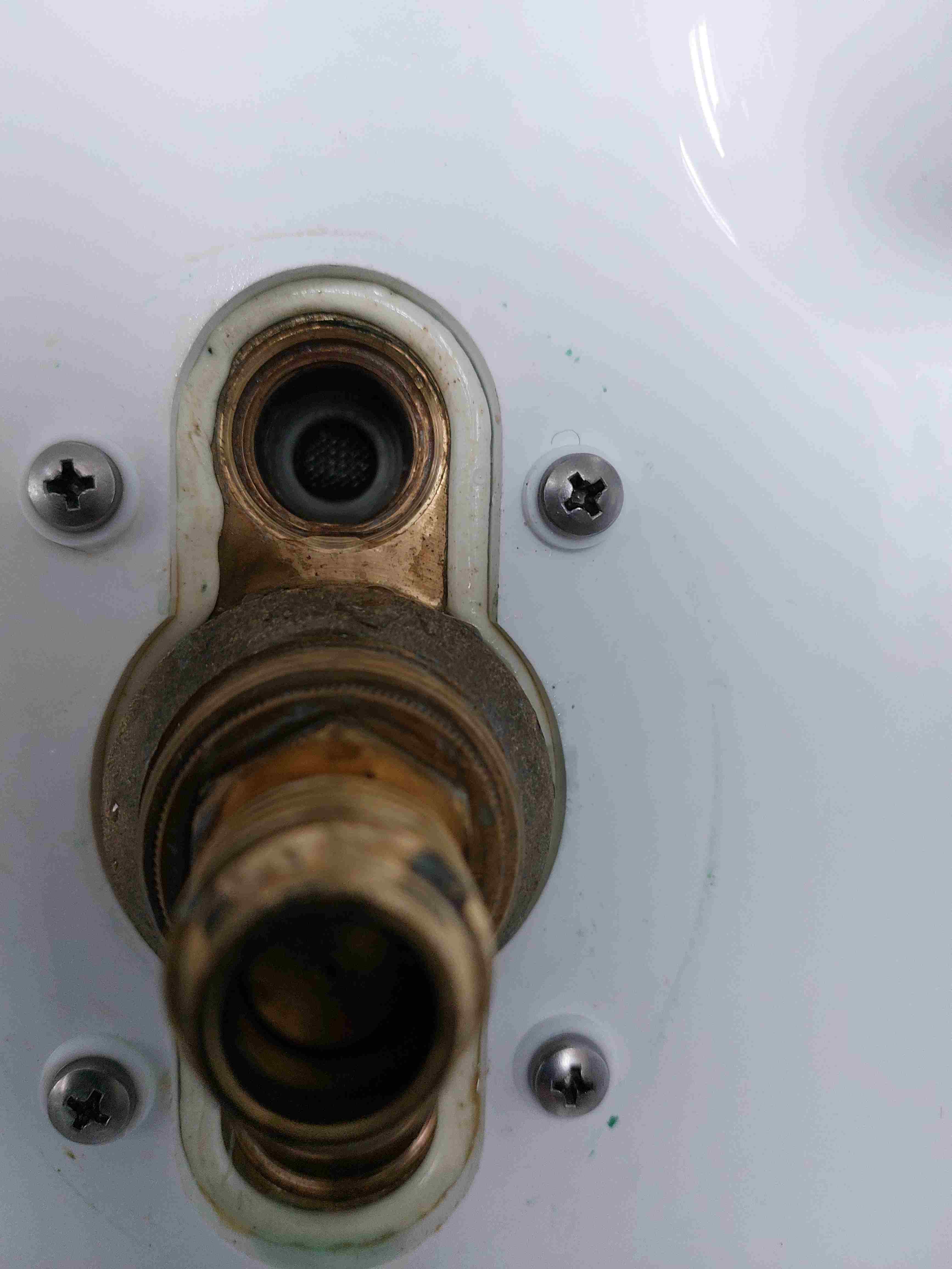

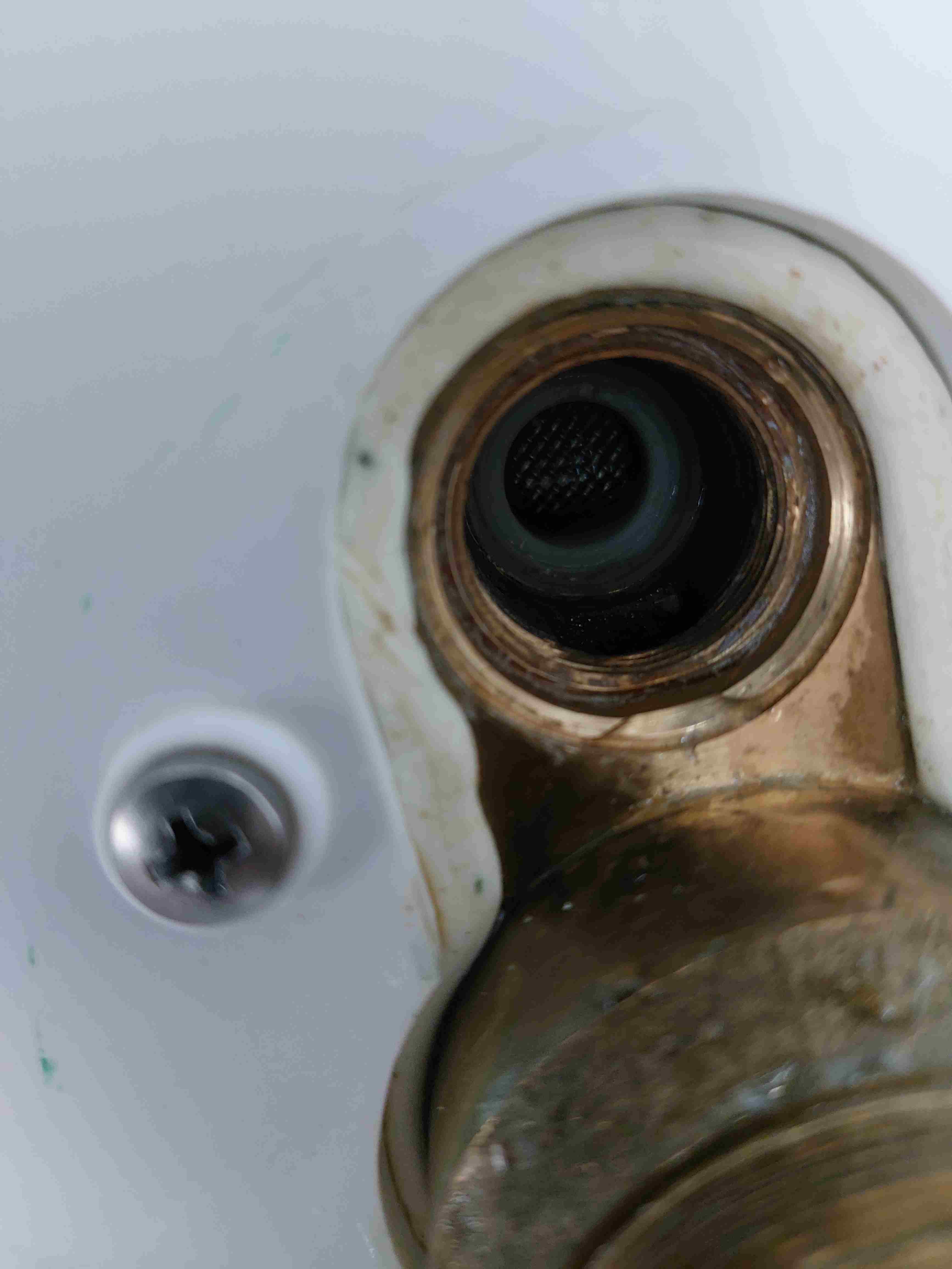

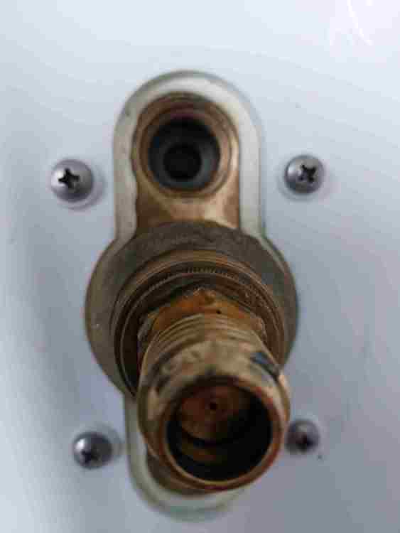

Ciao a tutti, sono un profano, vorrei chiedere un consiglio.  Ho acquistato un appartamento dove erano presenti due box doccia teuco, da qualche mese non esce più acqua calda facendo la doccia, l'acqua è tiepida ma dai rubinetti dei lavandini esce bollente, penso sia un problema di intasamento del filtro dell'acqua calda, ho smontato infiltri fino ad un certo punto ma non so se posso procedere oltre, ho paura di spaccare qualcosa, vedo la griglia metallica dei filtri e quando apro l'acqua da quello dell'acqua fredda esce un getto potente, da quello dell'acqua calda no. Ho iniettato con una siringa prima bicarbonato poi viakal e poi aceto nelle maglie dei filtri, nessun risultato. C'è qualcuno che ha avuto esperienza a riguardo e può consigliarmi? Grazie. Allego foto del punto a cui sono giunto
