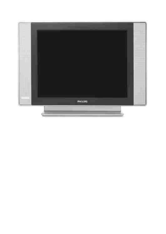

Philips modello 20PF4121/01 no video solo audio
Buonasera a tutti
Ho un televisore LCD monitor , il problema che ho è che si sente l'audio me non si vede il video. Ho fatto la prova di mettere una fonte luminosa davanti allo schermo nero, le immagini si vedono, quindi è un problema di retroilluminazione. Ho aperto la Tv e sulla scheda di alimentazione che comprende anche l'inverter di primo acchito non si vedono condensatori rigonfi. Ho misurato le tensioni di alimentazione in ingresso e vanno bene, Trattandosi di uno schermo monitor, come posso capire se il problema è l'inverter oppure è il pannello?, 1)Sull'uscita degli inverter che sono sei, che tensione dovrei avere e poi è continua oppure alternata?
2)Che prova posso fare per capire se è il pannello ad essere difettoso?
3)Ho tentato di aprire il monitor, però ho visto che è molto problematico, ma è possibile ripararlo? oppure si sostituiscono e basta.
Gentilmente chiedo a qualcuno del forum di aiutarmi in questa riparazione, grazie
Philips Flat modello 20PF2121-01_01.jpg
