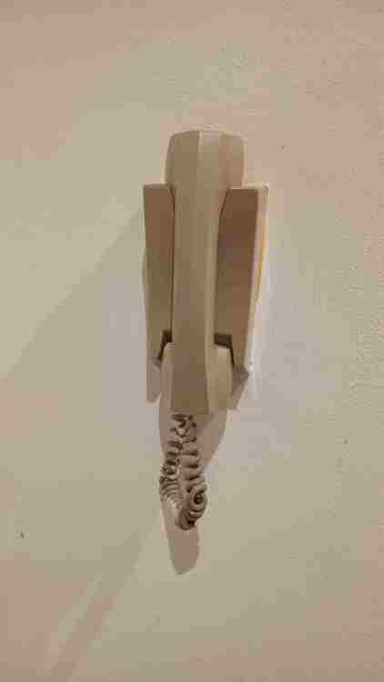

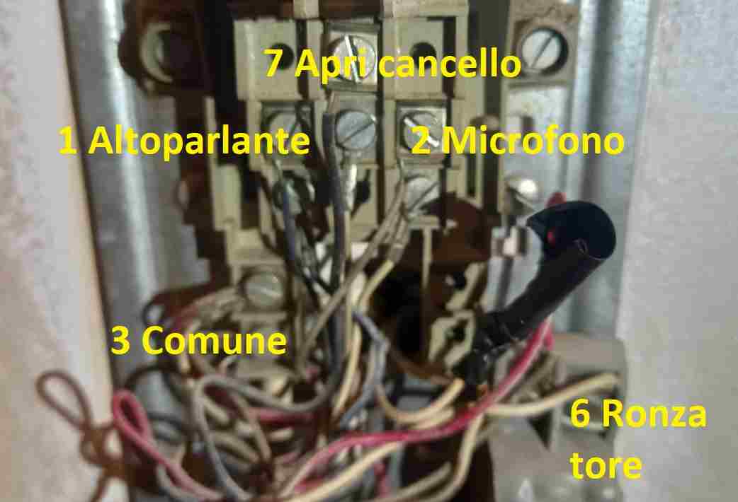

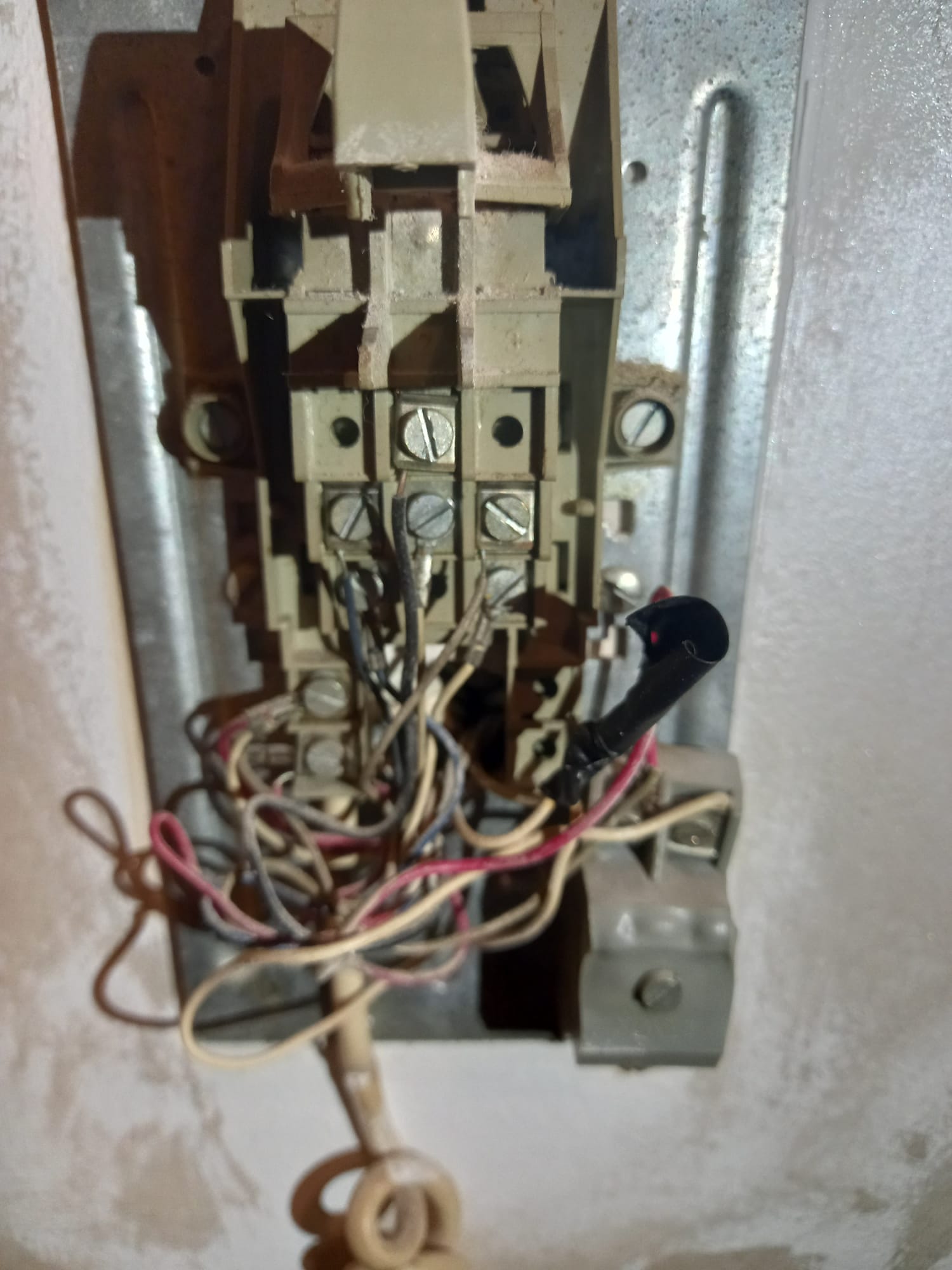

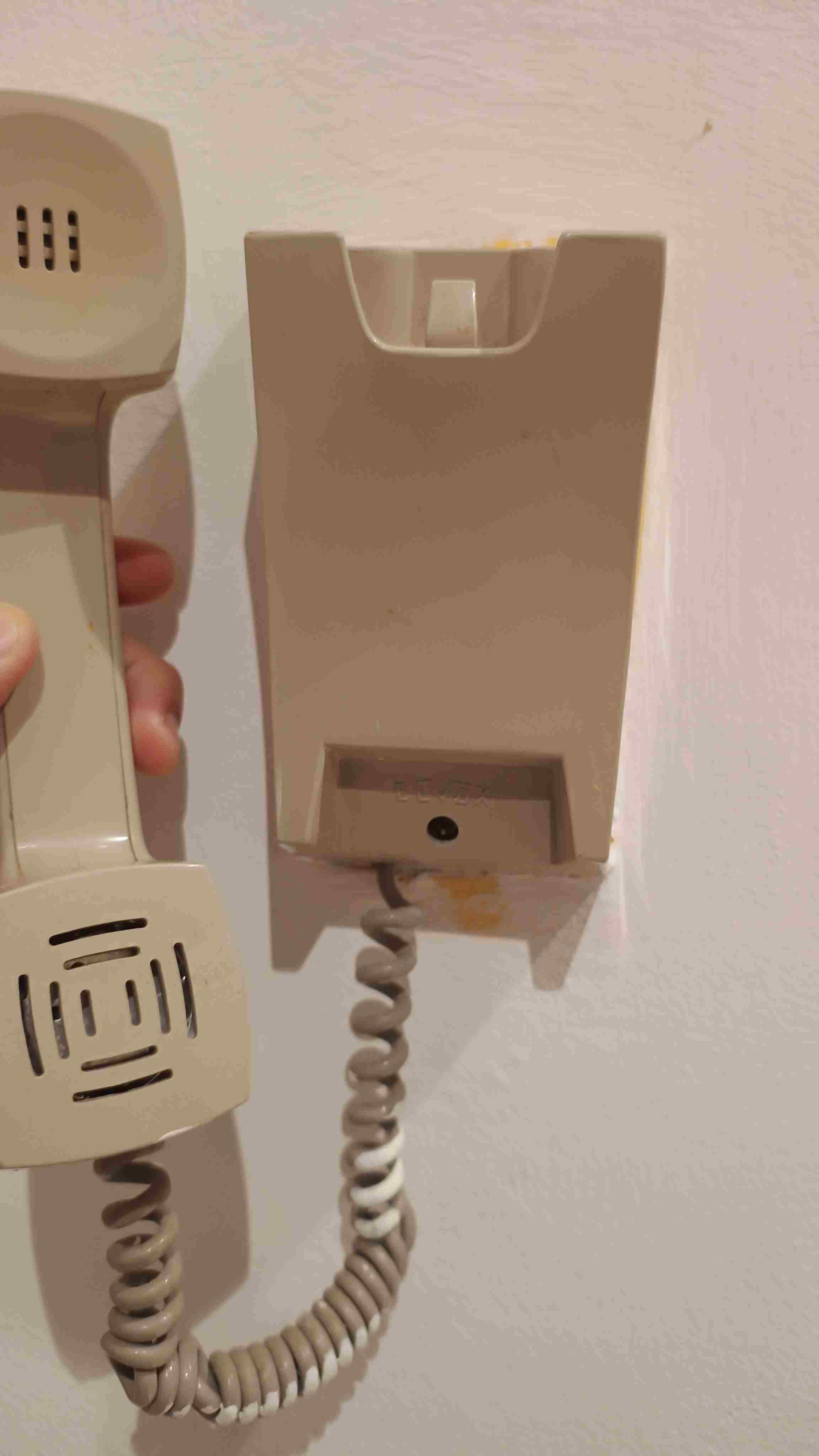

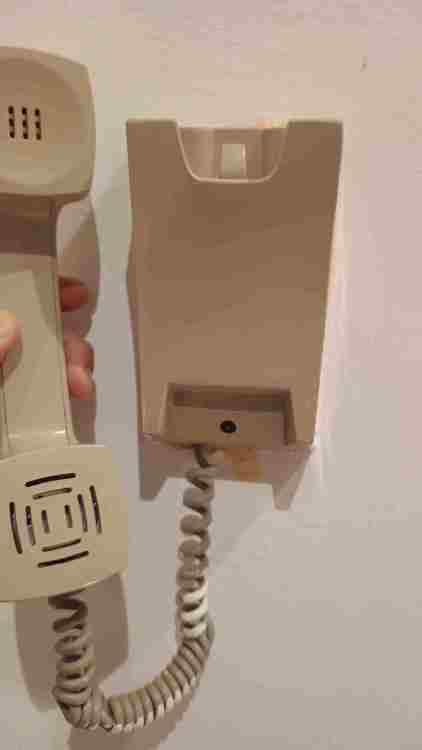

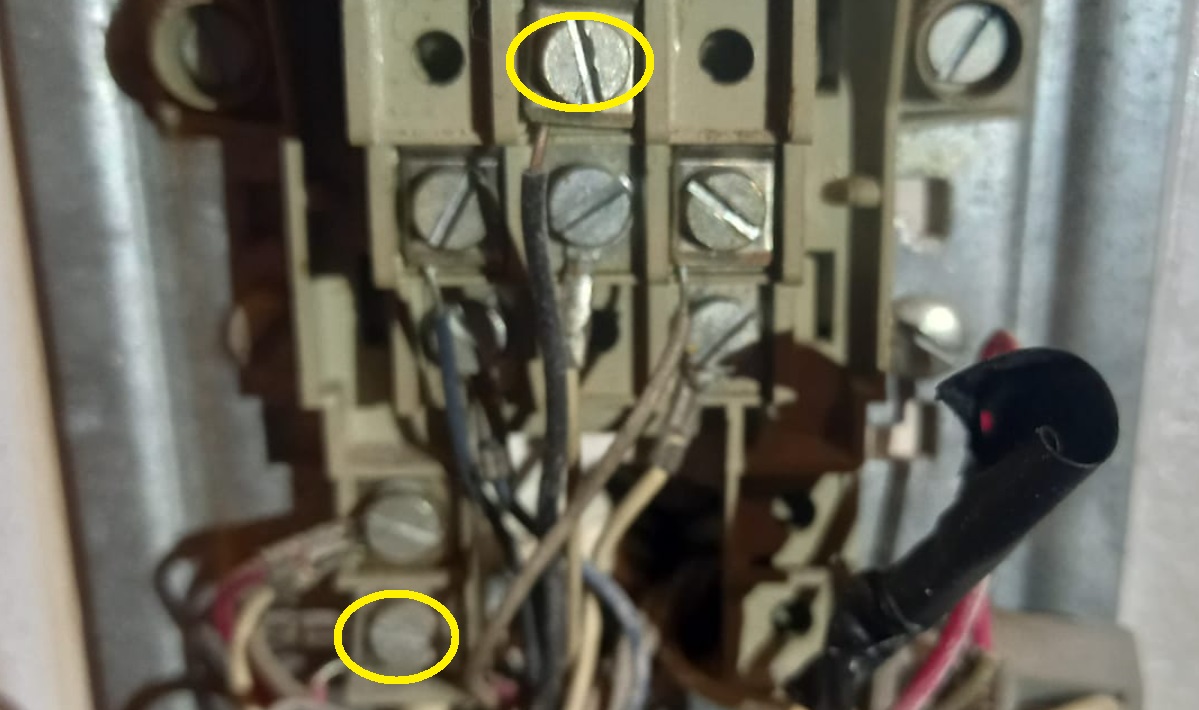

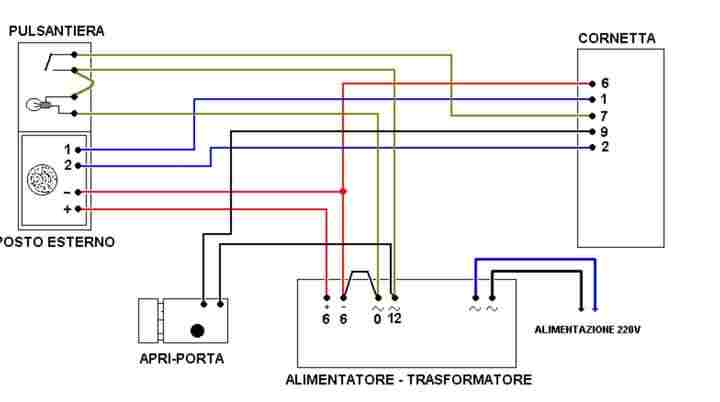

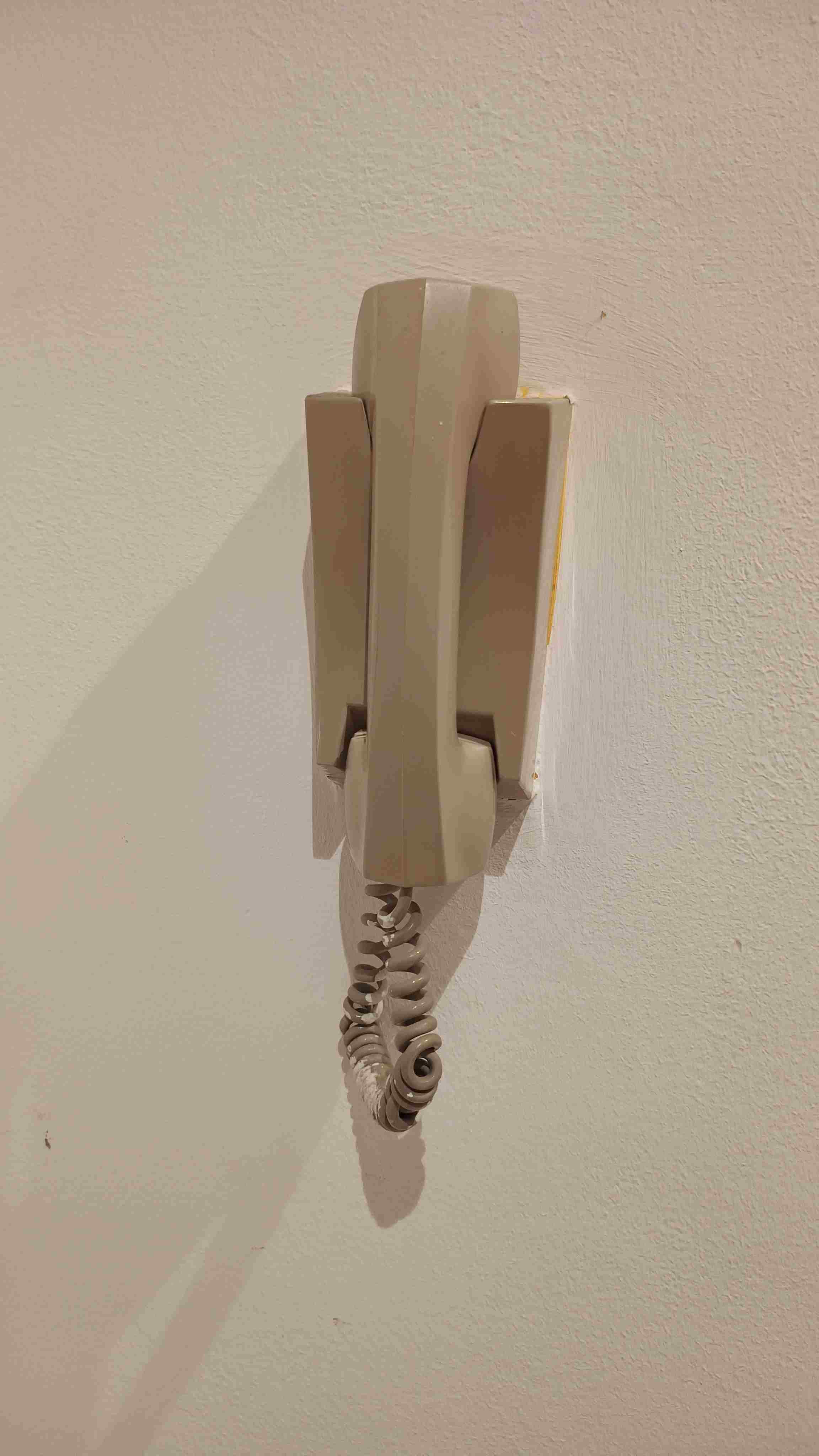

franzi98 Inserito: 7 marzo 2023 Segnala Inserito: 7 marzo 2023 Buongiorno a tutti, chiedo anticipatamente scusa a tutti se le mie domande saranno banali ma sono abbastanza ignorante in merito. Ho un citofono ELVOX (non trovo da nessuna parte il nome del modello, allego foto ) sul quale vorrei intercettare l'apriporta per poter aprire il cancello del mio palazzo bifamialiare da remoto. Premetto che il citofono l'ho già trovato così quando mi sono trasferito e che ho provato a trovare lo schema elettrico su internet ma con scarsi risultati. Per aprire il cancelletto devo tirare su la cornetta e in seguito premere il pulsante sotto la cornetta, spero di essermi spiegato. Allego foto. Vi ringrazio
franzi98 Inserita: 7 marzo 2023 Autore Segnala Inserita: 7 marzo 2023 UPDATE: Se può aiutare, il mio citofono sembra essere lo stesso dell'utente che ha postato qua:
ROBY 73 Inserita: 7 marzo 2023 Segnala Inserita: 7 marzo 2023 Ciao franzi98, 13 ore fa, franzi98 ha scritto: ...........sul quale vorrei intercettare l'apriporta per poter aprire il cancello del mio palazzo bifamialiare da remoto. Vedi morsetti cerchiati di giallo: (Clicca sopra l'immagine o aprila in un'altra finestra del monitor per ingrandirla) Facci sapere i risultati
franzi98 Inserita: 13 marzo 2023 Autore Segnala Inserita: 13 marzo 2023 Grazie Roby, purtroppo ultimamente ho davvero poco tempo a disposizione. Ne Il 7/3/2023 alle 22:39 , ROBY 73 ha scritto: Ciao franzi98, Vedi morsetti cerchiati di giallo: (Clicca sopra l'immagine o aprila in un'altra finestra del monitor per ingrandirla) Facci sapere i risultati Ciao Roby, scusami la tarda risposta, purtroppo ultimamente sono molto impegnato e non sono riuscito a metterci mano. Praticamente mi stai dicendo che chiudendo quel circuito fra i due morsetti cerchiato in giallo potrei aprire il cancelletto? Ti ringrazio ancora per la risposta
ROBY 73 Inserita: 13 marzo 2023 Segnala Inserita: 13 marzo 2023 10 ore fa, franzi98 ha scritto: Praticamente mi stai dicendo che chiudendo quel circuito fra i due morsetti cerchiato in giallo potrei aprire il cancelletto? Certo, quello hai chiesto e quella è la risposta, altrimenti non ti avrei scritto nulla Facci sapere i risultati
franzi98 Inserita: 14 marzo 2023 Autore Segnala Inserita: 14 marzo 2023 8 ore fa, ROBY 73 ha scritto: Certo, quello hai chiesto e quella è la risposta, altrimenti non ti avrei scritto nulla Facci sapere i risultati Grazie mille, sei stato gentilissimo. Fra oggi e domani vi so dare un riscontro, Buona giornata!
franzi98 Inserita: 14 marzo 2023 Autore Segnala Inserita: 14 marzo 2023 Ciao, un disastro, praticamente il portone si è aperto ma rimane aperto finchè non tiro su la cornetta, praticamente il contrario di quello che dovrebbe fare
franzi98 Inserita: 14 marzo 2023 Autore Segnala Inserita: 14 marzo 2023 Ciao, un disastro, praticamente il portone si è aperto ma rimane aperto finchè non tiro su la cornetta, praticamente il contrario di quello che dovrebbe fare
franzi98 Inserita: 14 marzo 2023 Autore Segnala Inserita: 14 marzo 2023 1 ora fa, franzi98 ha scritto: Ciao, un disastro, praticamente il portone si è aperto ma rimane aperto finchè non tiro su la cornetta, praticamente il contrario di quello che dovrebbe fare Update: Rimettendo il case in plastica è tornato a funzionare normalmente ( mi piacerebbe sapere il perchè ). Detto questo penso che i morsetti siano quelli giusti. Ho comprato un relè wifi per pilotare l'apertura/chiusura del circuito, appena mi arriva mi metto all'opera
ROBY 73 Inserita: 14 marzo 2023 Segnala Inserita: 14 marzo 2023 4 ore fa, franzi98 ha scritto: Rimettendo il case in plastica è tornato a funzionare normalmente ( mi piacerebbe sapere il perchè ) Semplicemente perché agganciando la cornetta vai ad "azzerare / riaprire" il contatto che fa da apriporta e chiude quello per far sì che avvenga il suono del ronzatore
franzi98 Inserita: 15 marzo 2023 Autore Segnala Inserita: 15 marzo 2023 10 ore fa, ROBY 73 ha scritto: Semplicemente perché agganciando la cornetta vai ad "azzerare / riaprire" il contatto che fa da apriporta e chiude quello per far sì che avvenga il suono del ronzatore Grazie, molto gentile!
franzi98 Inserita: 21 marzo 2023 Autore Segnala Inserita: 21 marzo 2023 Ciao roby, Sto portando avanti questo progetto ma mi sono imbattuto in un altro problema. Dovrei alimentare il mio relè e speravo di poterlo fare attraverso l'alimentazione del citofono ma vedendo un paio di schemi su internet ho scoperto che, solitamente, ai citofoni arriva solamente un polo. Allego lo schema elettrico su cui mi sono basato.
ROBY 73 Inserita: 21 marzo 2023 Segnala Inserita: 21 marzo 2023 13 ore fa, franzi98 ha scritto: ..........Dovrei alimentare il mio relè e speravo di poterlo fare attraverso l'alimentazione del citofono......... Scordatelo, devi alimentarlo con una fonte esterna, non hai nessuna tensione utile nel citofono per tale scopo
franzi98 Inserita: 22 marzo 2023 Autore Segnala Inserita: 22 marzo 2023 9 ore fa, ROBY 73 ha scritto: Scordatelo, devi alimentarlo con una fonte esterna, non hai nessuna tensione utile nel citofono per tale scopo Questa è una pessima notizia che mi complica le cose, ci penserò su. Grazie mille
ROBY 73 Inserita: 22 marzo 2023 Segnala Inserita: 22 marzo 2023 14 ore fa, franzi98 ha scritto: Questa è una pessima notizia che mi complica le cose Purtroppo è così, facci sapere cosa decidi, ciao prego
franzi98 Inserita: 29 aprile 2023 Autore Segnala Inserita: 29 aprile 2023 Ciao, scrivo per aggiornare la mia situazione. Ho comprato un ring intercom su amazon. Molto consigliato, facile e veloce da installare.
ROBY 73 Inserita: 29 aprile 2023 Segnala Inserita: 29 aprile 2023 6 ore fa, franzi98 ha scritto: ..............Ho comprato un ring intercom su amazon. Molto consigliato, facile e veloce da installare. Ciao, ma funziona tutto correttamente? Perché ormai qui è un delirio di prove su prove la maggior parte "fallimenti".
franzi98 Inserita: 30 aprile 2023 Autore Segnala Inserita: 30 aprile 2023 11 ore fa, ROBY 73 ha scritto: Ciao, ma funziona tutto correttamente? Perché ormai qui è un delirio di prove su prove la maggior parte "fallimenti". Ciao, io lo uso solo per l’apriporta perchè il resto dei fili non sono riuscito a capire cosa fanno, il suo lavoro lo fa. Sto disperatamente cercando lo schema elettrico del mio citofono per trovare anche l’audio ma su internet non trovo nulla.
franzi98 Inserita: 30 aprile 2023 Autore Segnala Inserita: 30 aprile 2023 11 ore fa, ROBY 73 ha scritto: Ciao, ma funziona tutto correttamente? Perché ormai qui è un delirio di prove su prove la maggior parte "fallimenti". Ciao, io lo uso solo per l’apriporta perchè il resto dei fili non sono riuscito a capire cosa fanno, il suo lavoro lo fa. Sto disperatamente cercando lo schema elettrico del mio citofono per trovare anche l’audio ma su internet non trovo nulla.
ROBY 73 Inserita: 1 maggio 2023 Segnala Inserita: 1 maggio 2023 13 ore fa, franzi98 ha scritto: Sto disperatamente cercando lo schema elettrico del mio citofono per trovare anche l’audio ma su internet non trovo nulla Cioè questo? Ma non chiedermi la corrispondenza con i fili del Ring, perché non la conosco, comunque consideralo un classico 4+n Elvox
franzi98 Inserita: 2 maggio 2023 Autore Segnala Inserita: 2 maggio 2023 Il 1/5/2023 alle 02:49 , ROBY 73 ha scritto: Cioè questo? Ma non chiedermi la corrispondenza con i fili del Ring, perché non la conosco, comunque consideralo un classico 4+n Elvox Qualcuno in questo forum ti ha già fatto un monumento? Le sai veramente tutte. Ti ringrazio. Questo weekend finisco di configurare il ring e ti aggiorno. Grazie ancora, sei stato gentilissimo!
ROBY 73 Inserita: 2 maggio 2023 Segnala Inserita: 2 maggio 2023 12 ore fa, franzi98 ha scritto: Qualcuno in questo forum ti ha già fatto un monumento? Esagerato 🤣 Intanto prova a collegare e programmare il tutto, poi ne riparliamo, ciao prego
Dicio Inserita: 20 ottobre 2024 Segnala Inserita: 20 ottobre 2024 Ciao Franzi, mi confermi che ring intercom è compatibile con il modello di citofono ELVOX di cui allego le immagini ? purtroppo non riesco a trovare il codice identificativo del modello da nessuna parte. In caso come devo collegarlo ? ti ringrazio
Roberto Garoscio Inserita: 20 ottobre 2024 Segnala Inserita: 20 ottobre 2024 Temo che qui non troverai risposta, visto il tempo che è ferma la discussione, apri una nuova discussione.
