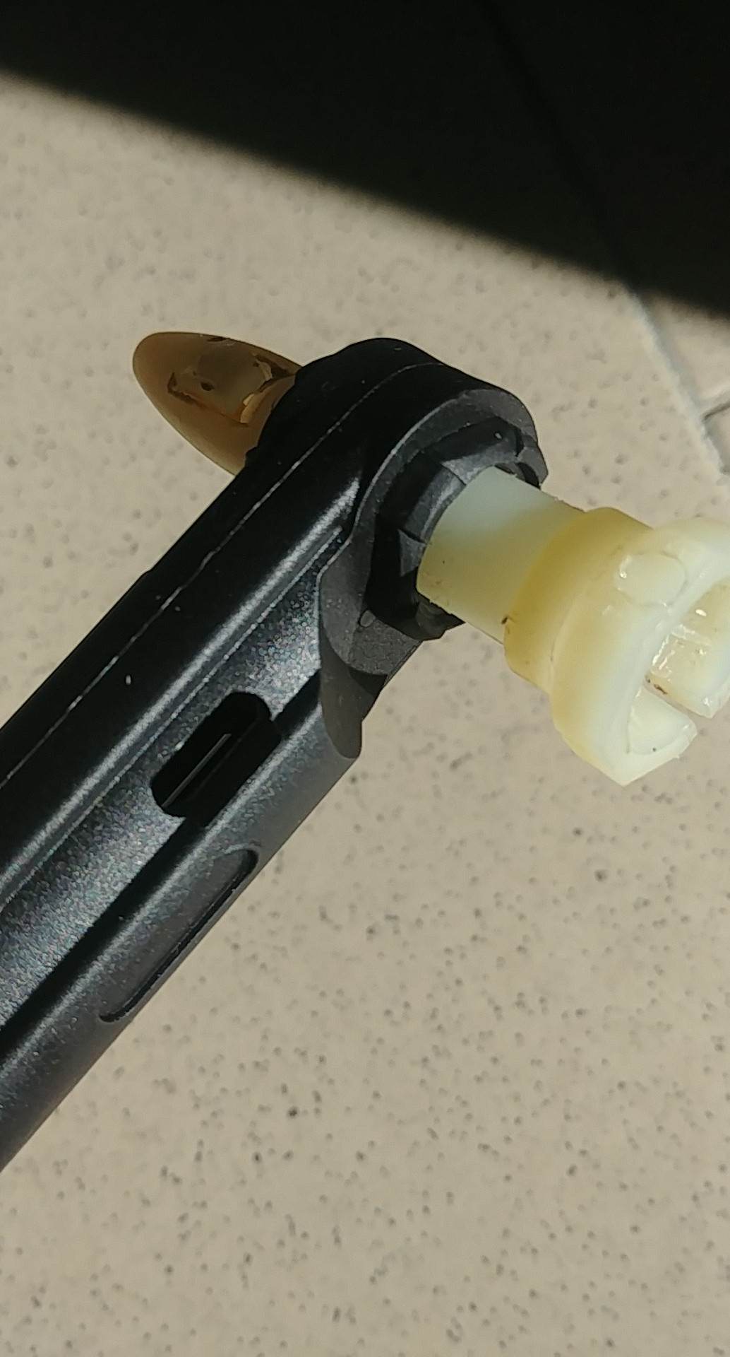

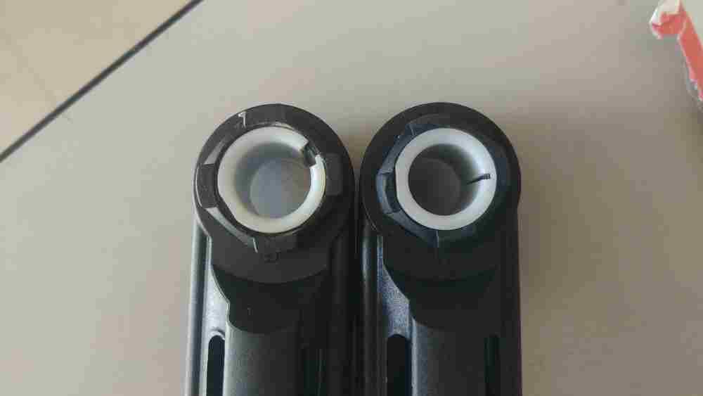

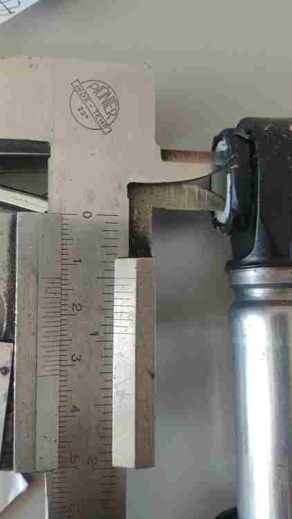

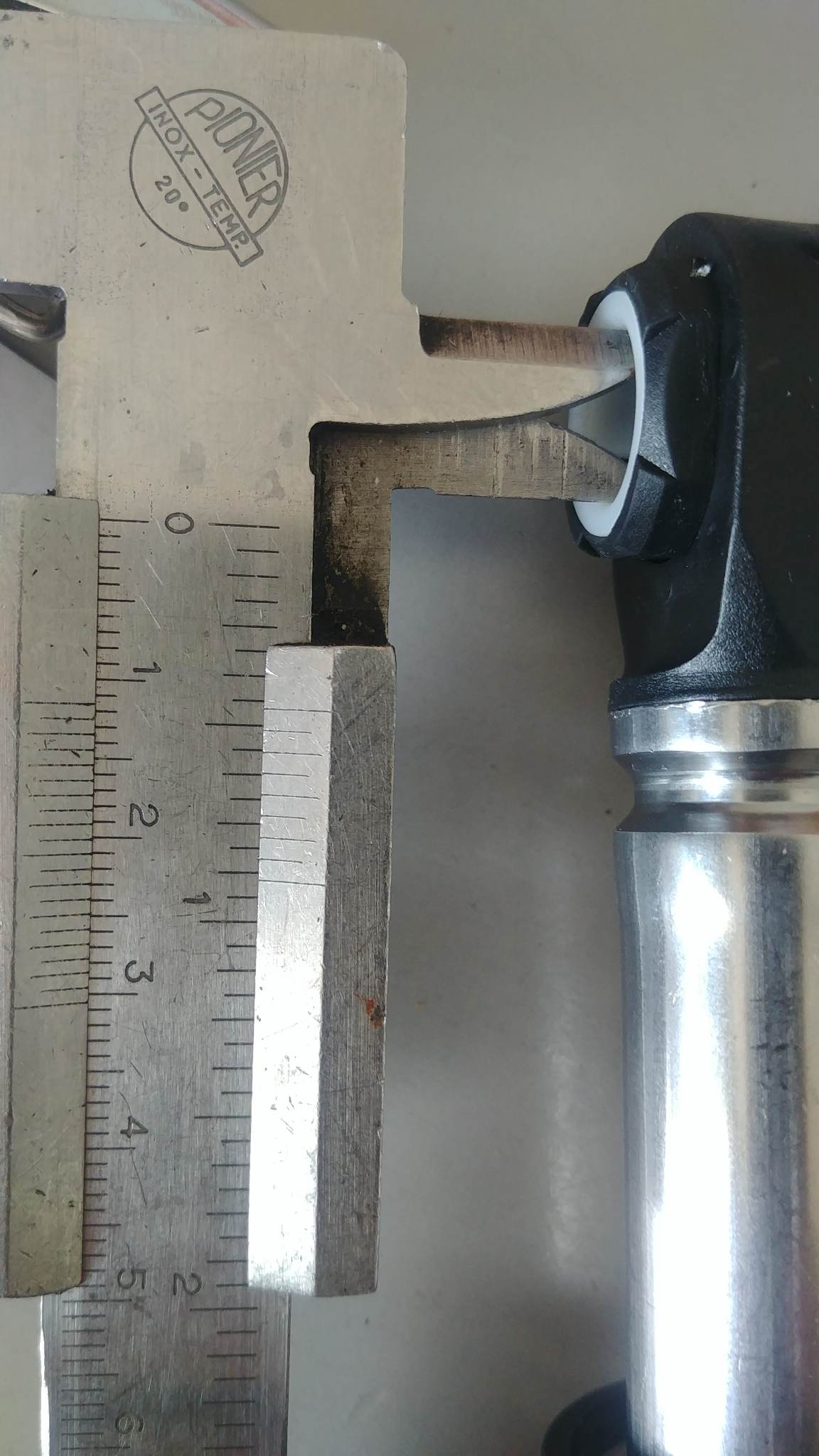

fox974 Inserito: 7 marzo 2023 Segnala Inserito: 7 marzo 2023 Salve ragazzi, premetto che anni fa feci un cambio ammortizzatori alla stessa identica lavatrice a cui sto tentando di farlo ora e cioè un LG f12b8tda. All'epoca non ebbi nessun problema, comprai gli ammotizzatori e li sostituii personalmente. Adesso invece su quest altra lavatrice, compro gli ammortizzatori, stesso codice e nel momento in cui mi li sto per cambiare mi accorgo che la dimensione delle boccola d'etrata dei perni di fissaggio è leggermente inferiore ( diametro boccole originali 1 cm, quelle nuove 0.9) e di conseguenza il perno di fissaggio non entra o magari entrerebbe pure prendendolo a martellate ma con il rischio o di spezzarlo o di deformarlo. Ho chiamato il rivenditore e mi ha detto che i ricambi sono quelli e non si capacita del perchè. Ora una solozuine ci sarebbe, togliendo le boccoline interne vado a recuperare quel mm che mi fa entrare il perno quasi allo stesso modo di quando non ci sarebbero stati problemi di misure.. cioè è abbastanza stabile però non so se togliendo la boccolina mi può causare dei problemi. voi che dite? Nell'ultima foto il perno senza boccolina; ma questo potrebbe comportare instabilità al cestello? anche perchè sono 3 ammortizzatori
fox974 Inserita: 7 marzo 2023 Autore Segnala Inserita: 7 marzo 2023 mi correggo sulle midure, allora il diametro della boccola originale è di 1,25 cm mentre quella nuova è di 1,1 cm , la differenza in poche parole è poco piu di 1 mm che sarebbe alla fine lo spessore della boccola interna, quindi togliendola avrei lo stesso diametro dell'ammortizzatore originale ma senza boccola Come potete vedere dalla foto la differenza è visibile anche ad occhio nudo
NovellinoXX Inserita: 7 marzo 2023 Segnala Inserita: 7 marzo 2023 Le boccole sono di un materiale antiusura, se le togli non va bene.
fox974 Inserita: 7 marzo 2023 Autore Segnala Inserita: 7 marzo 2023 13 minuti fa, NovellinoXX ha scritto: Le boccole sono di un materiale antiusura, se le togli non va bene. ho fatto ulteriori misure.. allora quello che mi frega è che ho bisogno di poco piu di mezzo millimetro, togliendo la boccolina recupero praticamente 1 millimetro e quindi andrei anche oltre ( però come hai detto tu non va bene).. unica cosa che potrei fare è quello di provare a cambiare boccolina mettendone una di mezzo millimetro..
NovellinoXX Inserita: 7 marzo 2023 Segnala Inserita: 7 marzo 2023 (modificato) 7 minuti fa, fox974 ha scritto: cambiare boccolina mettendone una di mezzo millimetro. Se ce l'hai...... però l'accoppiamento non può nemmeno andare lasco perchè poi fa rumore. Modificato: 7 marzo 2023 da NovellinoXX
Nik-nak Inserita: 7 marzo 2023 Segnala Inserita: 7 marzo 2023 Dalla foto, sembra che la boccola del vecchio ammortizzatore, si sia rotta nel punto di unione, e potrebbe aver guadagnato quel 1.5mm che misuri. Probabilmente và inserita a forza, magari depositando un pò di grasso per agevolare l'inserzione.
fox974 Inserita: 7 marzo 2023 Autore Segnala Inserita: 7 marzo 2023 21 minuti fa, Nik-nak ha scritto: Dalla foto, sembra che la boccola del vecchio ammortizzatore, si sia rotta nel punto di unione, e potrebbe aver guadagnato quel 1.5mm che misuri. Probabilmente và inserita a forza, magari depositando un pò di grasso per agevolare l'inserzione. Ottima intuizione.. Gli ammortizzatori precedenti erano talmente usurati che col tempo il buco del boccola si è allargato di oltre 1 mm. Ora quando sono arrivati i nuovi era praticamente impossibile far entrare il perno senza aver fatto prima 3 passaggi fondamentali. 1) Rompere il punto di unione della nuova boccola. 2) m40 come se piovesse. 3) Forzare l'inserimento del perno facendo molta attenzione a non romperlo.
Diomede Corso Inserita: 4 aprile 2023 Segnala Inserita: 4 aprile 2023 perchè quelli che non riesci a montare non sono gli originali. Le spinette di fissaggio sono di diverso tipo. Alcuni codici LG vengono forniti con relative spinette
