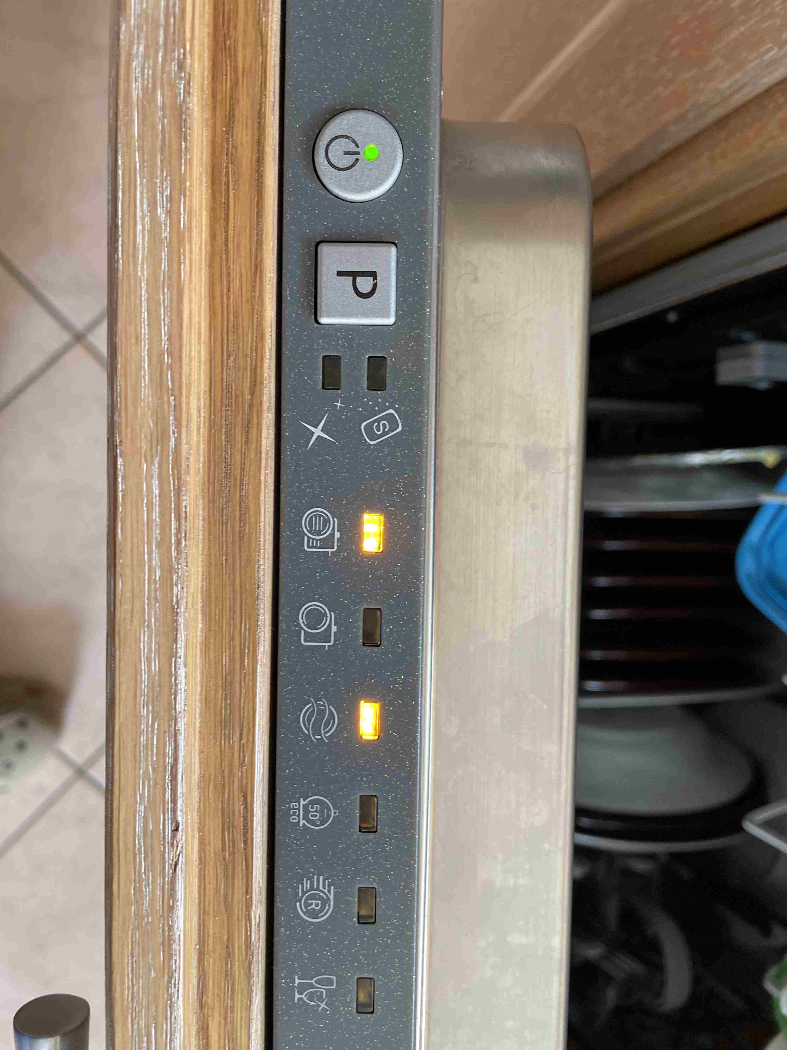

Oschi Inserito: 8 marzo 2023 Segnala Inserito: 8 marzo 2023 Buongiorno,avrei bisogno del vostro prezioso aiuto. come da titolo possiedo una lavastoviglie Hotpoint Ariston LFT216A ed e da un po’ di tempo che non funziona bene, e questa mattina ha deciso di non funzionare più. Il problema sta che seleziono un programma di lavaggio e lei parte normalmente caricando acqua, ma dopo circa 2 minuti dall’inizio del programma emette 2 bio e poi si sente che scarica acqua e non lava e aprendo la porta si vedono le luci dei programmi che lampeggiano, questo problema me lo faceva a random solo in parte xche poi la spegnevo e facevo ripartire e lavava ma ora non vuol più saperne e su qualsiasi programma che le metto da questo problema. oscar
UABC80 Inserita: 8 marzo 2023 Segnala Inserita: 8 marzo 2023 Prova a leggere qui: https://www.tout-electromenager.fr/114/documentation-technique/codes-pannes-lave-vaisselle/lave-vaisselle-scholtes-ariston-hotpoint-indesit
Stefano Dalmo Inserita: 8 marzo 2023 Segnala Inserita: 8 marzo 2023 Si deve fare innanzitutto fare una pulizia della camera di compressione , dall'interno del pozzetto . E nel contempo sfilare il tubicino che va al pressostato dall'estero della camera di compressione , e soffiarci per vedere se il pressostato scatta. Metti acqua calda nel pozzetto e ravana attraverso la feritoia alla base del pozzetto all 'interno della camera di compressione . Utilizzando una fascetta a strappo da elettricista lunga sui 25 cm , che strofinando sulle pareti porta via le incrostazioni e accumuli . Quando l'acqua si fa torbida , scarichi e ripeti.
Oschi Inserita: 10 marzo 2023 Autore Segnala Inserita: 10 marzo 2023 Grazie mille per la dritta.. pozzetto sporchissimo è intasato.. tornato pulito e funzionante.. volevo sapere una curiosità.. mentre ero lì che armeggiavo ho smontato pure il lato dove ci e la vaschetta dove penso passi l’acqua per la carica e dietro sembra ci sia un filtro rotondo della grandezza di un pugno e ho notato che all’ interno di questi condotti si sta formando del sedimento dovuto al passaggio dell acqua e dal calcare.. sapete dirmi come pulirli e smontarli? Grazie per la cortesia
Stefano Dalmo Inserita: 10 marzo 2023 Segnala Inserita: 10 marzo 2023 Grazie per la condivisione 👍 Posta qualche foto del particolare di cui parli.
