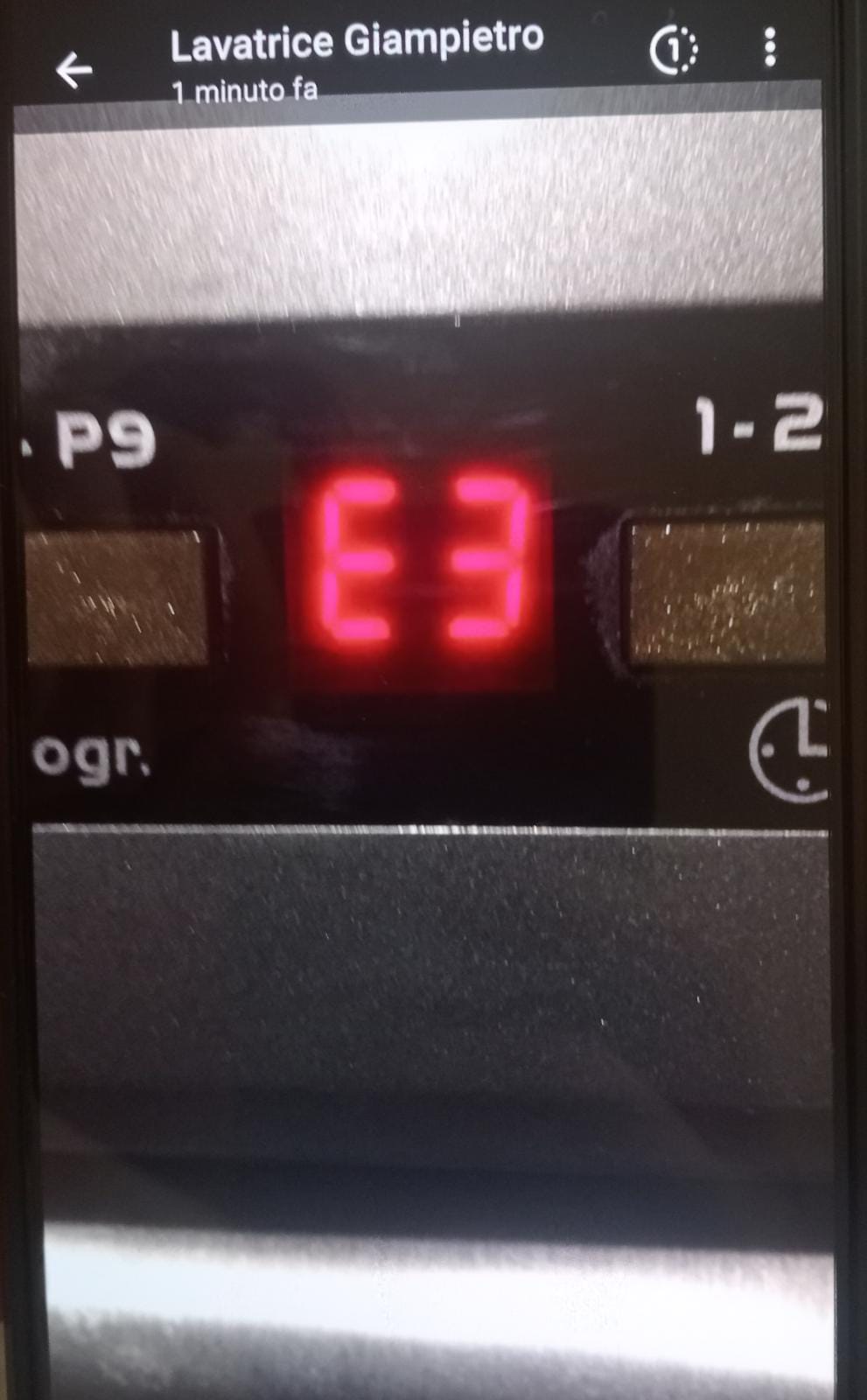

chrismila Inserito: 8 marzo 2023 Segnala Inserito: 8 marzo 2023 Buongiorno: Ho una lavastoviglie Candy mod: CDP 5P1DAX-S che mi dà errore SL e continua a scaricare. Ho soffiato il tubo che va dal pressostato alla vasca poi ho controllato i contatti del pressostato e sono ok e scambia cosa potrei controllare? Grazie
chrismila Inserita: 8 marzo 2023 Autore Segnala Inserita: 8 marzo 2023 Allora l'ho fatta andare altre volte....a volte non viene più nessun allarme e a volte viene allarme e3 sembra allego foto E continua sempre a scaricare acqua
michpao Inserita: 9 marzo 2023 Segnala Inserita: 9 marzo 2023 E3: non rileva lo svuotamento... Perciò se il pressostato è buono devi pulire (meglio) la trappola d’aria.
