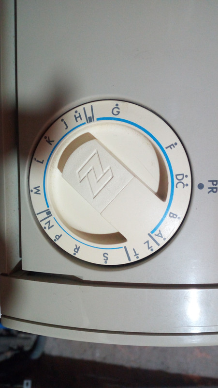

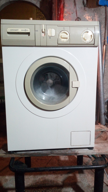

Salve tutti.
Ho recuperato questa macchina in ottime condizioni che metterò a disposizione gratuitamente ad un amministratore locale da destinarsi a degli ucraini ospiti di un centro del comune.
Devo far tradurre  in ucraino le lettere del timer per stabilire i programmi.
Purtroppo non ricordo con precisione l'assegnazione degli stessi e sulla macchina non trovo scritto nulla.
Se memoria non mi inganna, il programma che inizia con A dovrebbe essere destinato ai cotoni.
Il programma che inizian con H vale per i sintetici.
Mentre quello che comincia con N è destinato ai delicato o lana.
Giusto?
Grazie Saluti
Ciao
A cotone con prelavaggio 0/90 gradi
B cotone senza prelavaggio 0/90 gradi
C cotone 0/60 gradi
D cotone 0/40 gradi
F risciacqui energici
G ammorbidente con centrifuga finale
H sintetici con prelavaggio 0/60 gradi
J sintetici senza prelavaggio 0/60 gradi
K sintetici 0/40 gradi
L risciacqui delicati
M ammorbidente con centrifuga breve
N delicati 0/40 gradi
P lana 0/35 gradi
R risciacqui delicati
S ammorbidente con stop in ammollo
T centrifuga delicata
Z solo scarico acqua
ciao
Borgo grazie per la tempestività!
Se non ti dispiace copio proprio quello che hai scritto tu ed accanto faccio fare la traduzione.
Saluti
ci mancherebbe fai pure
spero solo di non aver fatto errori, altrimenti dopo chi li sente gli ucraini🤣
su un'altra zerowatt della stessa eta', sotto la vaschetta detersivi era inserita una linguetta parlante di plastica che si poteva estrarre, controlla se c'è. comunque i programmi sembrano gli stessi della mia.
Già controllato ma nulla da fare.
Grazie comunque
