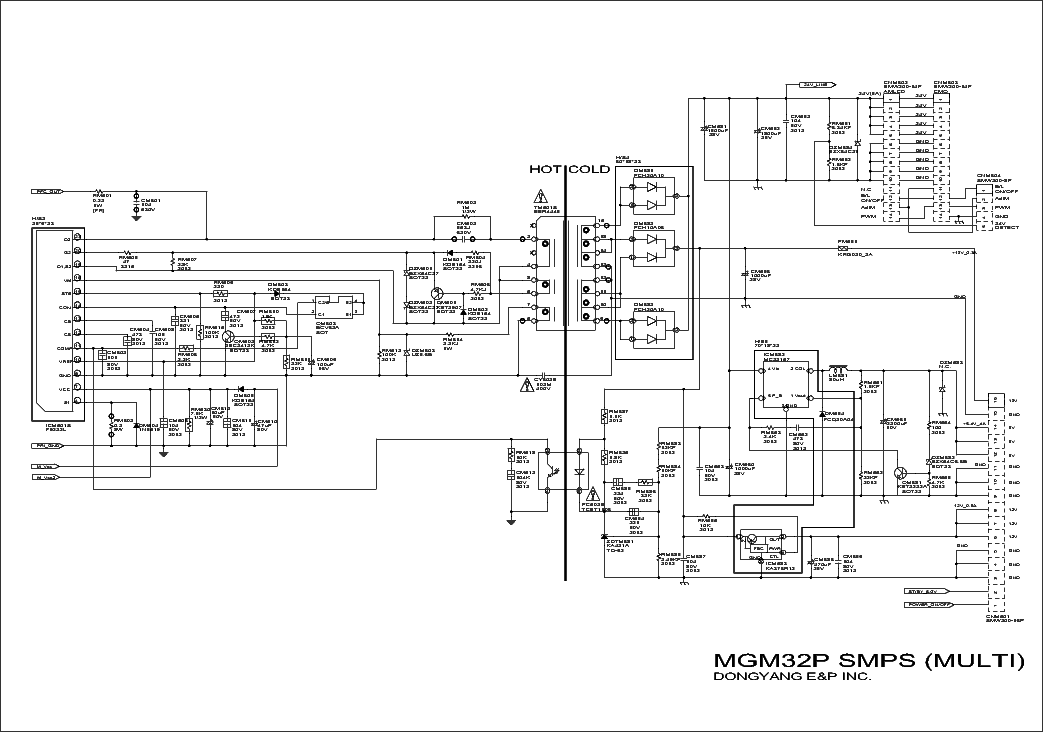

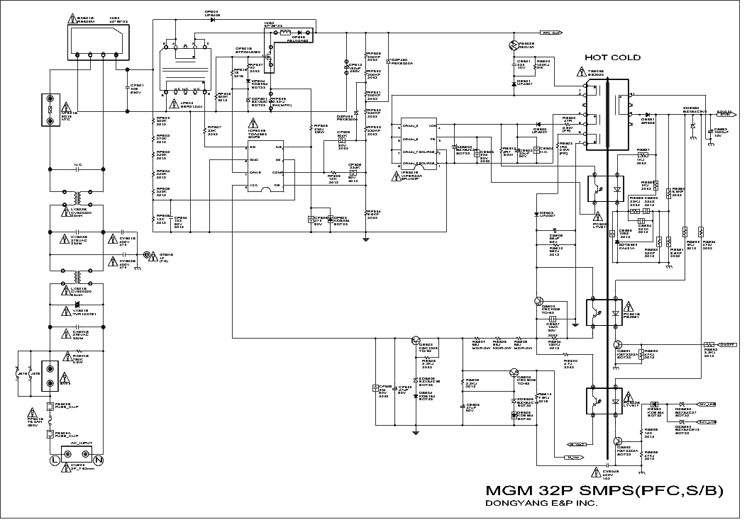

TV Samsung le32s71bx/xec con PSU BN96-03775A led lampeggiante
Salve a tutti ho questo 32 pollici a lampade con alimentatore guasto.
il difetto del tv è che ha led rosso sempre lampeggiante.
lampade ed inverter sono ok testati esternamente. con altro alimentatore
Il guasto secondo me risiede nell'alimentatore che è un BN96-03775A  in quanto alimentato separatamente non mi da in uscita la 24V ma me ne fornisce 16 ...
Per testarlo lo ho smontato dal tv, ho misurato la 6V stand by presente ed ho ponticellato sul connettore  questa con il pin pwr on
non so se è importante... ma purtroppo non trovo la 16V come indicato sulla basetta ma una 14V sul vper222A
alle uscite 24V misurate sui punti sul pcb trovo 16V
per il resto visivamente mi sembra tutto ok
ho sostituito i condensatori alle uscite anche se NON erano gonfi ma il risultato non è cambiato.
ho smontato e misurato i fotoaccoppiatori con due tester e mi sembra vadano bene
Grazie anticipatamente a chi mi darà qualche dritta per la riparazione.
ho allegato schema
Modificato: da STECCO
inserito schema
