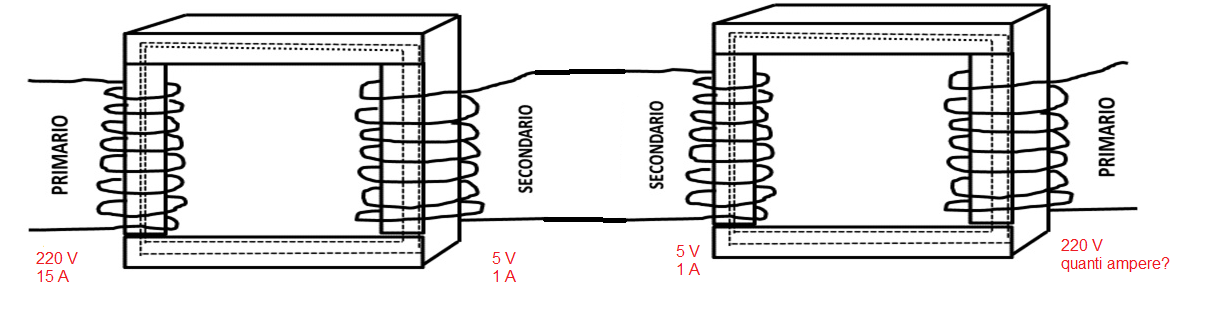

Thomas99 Inserito: 14 marzo 2023 Segnala Inserito: 14 marzo 2023 (modificato) Salve, ipotizzando di avere due trasformatori identici, collegati come in figura, sul secondario del secondo trasformatore quanta corrente potrò prelevare? Due trasformatori collegati come in figura fungono da limitatore di corrente? Grazie. Modificato: 14 marzo 2023 da Thomas99
Darlington Inserita: 14 marzo 2023 Segnala Inserita: 14 marzo 2023 W = V*A (lasciamo stare il cosfi per ora) quindi tu avendo al primario 5W potrai prelevare 5W al secondario a 230V, meno le perdite del trasformatore stesso. Gira la formula e ottieni A.
Thomas99 Inserita: 14 marzo 2023 Autore Segnala Inserita: 14 marzo 2023 (modificato) quindi potrò prelevare 5/(220*0.9) = 0.025 A Esiste un componente elettrico che mi permette di limitare la corrente assorbita senza usare due trasformatori? Modificato: 14 marzo 2023 da Thomas99
spippolone Inserita: 14 marzo 2023 Segnala Inserita: 14 marzo 2023 (modificato) Un limitatore che stacchi o che abbassi ?? non vedo la motivazione dei due trasformatori e che c'entri la limitazione di corrente.. Modificato: 14 marzo 2023 da spippolone
patatino59 Inserita: 14 marzo 2023 Segnala Inserita: 14 marzo 2023 Stai confondendo la corrente disponibile, che dipende dalla sorgente e dalle caratteristiche dei componenti, con la corrente assorbita, che dipende dal carico. Se metti in cortocircuito il secondario a 220 volt avrai una bella fumata di entrambi i trasformatori. Non c'è limitazione di corrente, che si può avere con una resistenza o un PTC, nè protezione, per la quale basta un fusibile. Spiega meglio cosa devi fare, se è un esercizio, oppure se hai una esigenza specifica.
Livio Orsini Inserita: 14 marzo 2023 Segnala Inserita: 14 marzo 2023 3 ore fa, Thomas99 ha scritto: Esiste un componente elettrico che mi permette di limitare la corrente assorbita senza usare due trasformatori? Si da almeno 100 anni. Basta usare un trasformatore con rapporto 1 : 1 e che disponga di un traferro variabile, similmente alle saldatrici tradizionali. Aprendo o chiudendo il traferro vari la riluttanza del circuito magnetico, quindi si limita la corrente che può assorbire il carico, proprio come nelle saldatrici ad arco.
Thomas99 Inserita: 16 marzo 2023 Autore Segnala Inserita: 16 marzo 2023 (modificato) @patatino59 ma quindi dal calcolo che ho fatto risulta che posso assorbire massimo 0.025 A altrimenti sarebbe un corto, giusto? Secondo una teoria (molto astratta e dubbia) se mandassi 220 volt (con un assorbimento minore di 0.01 A) ad una pianta questa dovrebbe crescere meglio. Ora ammesso e concesso che questa teoria sia giusta, io per sicurezza non manderei mai la 220 di casa nella pianta ma piuttosto userei un trasformatore che mi converta la 5 volt in 220 V in modo che anche se toccassi per qualche motivo il terreno non rimanga fulminato. In questo modo dato che la pianta "ipoteticamente" assorba 0.01 ampere non dovrebbe esserci un corto. Giusto? Modificato: 16 marzo 2023 da Thomas99
Darlington Inserita: 16 marzo 2023 Segnala Inserita: 16 marzo 2023 10 ore fa, Thomas99 ha scritto: altrimenti sarebbe un corto Più che altro il trasformatore si siederebbe e inizierebbe a surriscaldarsi.
maxmix69 Inserita: 16 marzo 2023 Segnala Inserita: 16 marzo 2023 10 ore fa, Thomas99 ha scritto: Secondo una teoria (molto astratta e dubbia) se mandassi 220 volt (con un assorbimento minore di 0.01 A) ad una pianta questa dovrebbe crescere meglio. Ti consiglio di lasciar stare, ti stai avviando in una cosa inutile e pericolosa, con 230Vac e giocando con la terra non ci vuole niente a far passare 50mA tra una parte e l'altra del corpo e ci puoi morire, il differenziale non interviene perchè sei DOPO un trasformatore.
Livio Orsini Inserita: 17 marzo 2023 Segnala Inserita: 17 marzo 2023 Agli irresponsabili, che pubblicano video su youtube che invitano a fare questa sorta di esperimenti, andrebbe impedito di usare PC e telefoni se non per telefonare.😠
NovellinoXX Inserita: 17 marzo 2023 Segnala Inserita: 17 marzo 2023 Gli youtubers pericolosi si riconoscono subito: non sanno minimamente cosa significa fare una brasatura decente. 😅
mrgianfranco Inserita: 17 marzo 2023 Segnala Inserita: 17 marzo 2023 Il 16/3/2023 alle 13:20 , Thomas99 ha scritto: Secondo una teoria (molto astratta e dubbia) se mandassi 220 volt (con un assorbimento minore di 0.01 A) ad una pianta questa dovrebbe crescere meglio Inizio a capire di che tipologia di pianta...e immagino che chi ha formulato tale teoria prima ne abbia fatto largo inpiego!
Livio Orsini Inserita: 17 marzo 2023 Segnala Inserita: 17 marzo 2023 4 ore fa, mrgianfranco ha scritto: Inizio a capire di che tipologia di pianta...e immagino che chi ha formulato tale teoria prima ne abbia fatto largo inpiego! 🤣 😂 Spiegherebbe la ...cervelloticità della proposta, ma non la giustfica, anzi è un aggravante.
