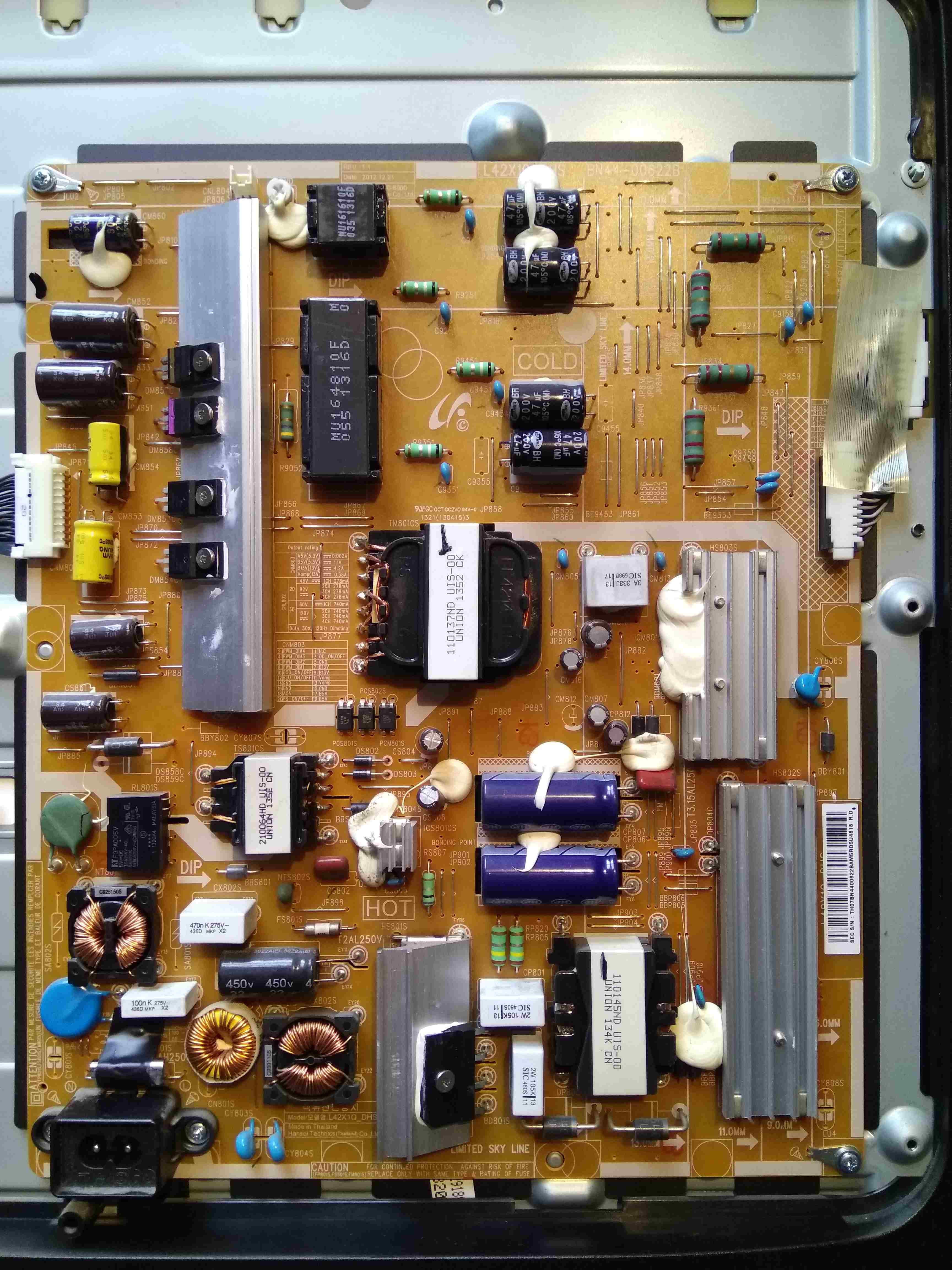

Samsung 40F6500 non si riaccende più (led spento)
ciao,
mentre stavo usando il mio Samsung 40F6500 (come monitor per PC) si è sentito il tic del relè e poi si è spento senza più riaccendersi (led spento).
Aprendolo ho verificato col tester che il fusibile fosse bruciato (T5AH250V). Avendone uno in casa da 6,3A ho provato a saldarlo insieme (per non toccare la scheda) ma all'accesione è saltata la corrente e si è crepato un altro componente, come si vede nella foto in basso a sinistra.
Secondo voi quale può essere stata la causa del corto circuito ?   Come capire qual è il componente da sostituire (oltre a quello crepato) ?
Oppure dovrei cercare una scheda usata ?
Grazie e buona giornata
Dumah Brazorf
3 minutes ago, cdr400 said:
Oppure dovrei cercare una scheda usata ?
Visto quello che hai fatto è la soluzione migliore.
testa qualche semiconduttore sul primario, ma potrebbe essere solo la ntc che era rovinata per i cavoli suoi, testa soprattutto il ponte raddrizzatore
