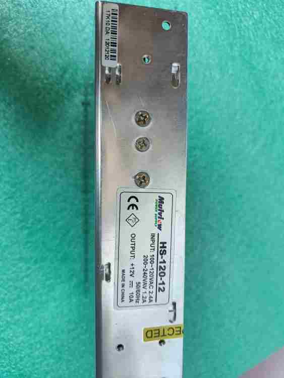

Omar73 Inserito: 21 marzo 2023 Segnala Inserito: 21 marzo 2023 Buon pomeriggio a tutti. Premessa, ho cercato ma non ho trovato nulla. Avete da suggerire negozi online di elettronica? Quello che uso abitualmente da anni ha prodotti di qualità ma ogni volta che prima di un ordine chiedo qualche info passano giorni e giorni tra una mail e la risposta. Per cui sono alla ricerca di una valida alternativa. Ovviamente se non si possono fare nomi cancellate pure questo post. Grazie
Riccardo Ottaviucci Inserita: 26 marzo 2023 Segnala Inserita: 26 marzo 2023 (modificato) io utilizzavo questo prima di cessare l'attività e anche questo. Per quest'ultimo era necessaria la P.I. Modificato: 26 marzo 2023 da Riccardo Ottaviucci
del_user_308960 Inserita: 26 marzo 2023 Segnala Inserita: 26 marzo 2023 Il mio negozio si chiama internet. Per esempio: sto cercando degli altoparlanti per una TV samsung. La TV non vale 150€, nonostante sia un 3d. Li sto cercando ovunque, e naturalmente non voglio pagarli mezzo TV. Ho fatto centinaia di ricerche e niente di fatto. Per dei pic ho comprato su un noto sito dove comprano tutti i professionisti, ma anche da un piccolo venditore di ebay. Spesso compro alle fiere dell'elettronica, molto conveniente per l'hardware pc e qualche articolo vintage. Sarebbe bello poter creare un post dedicato ai siti di elettronica, il problema è che diventerebbe un vespaio.
Omar73 Inserita: 26 marzo 2023 Autore Segnala Inserita: 26 marzo 2023 7 ore fa, Riccardo Ottaviucci ha scritto: io utilizzavo questo prima di cessare l'attività e anche questo. Per quest'ultimo era necessaria la P.I. La tipologia di negozio online che sto cercando io è più da componentistica elettronica 5 ore fa, Gennar0 ha scritto: Il mio negozio si chiama internet. Per esempio: sto cercando degli altoparlanti per una TV samsung. La TV non vale 150€, nonostante sia un 3d. Li sto cercando ovunque, e naturalmente non voglio pagarli mezzo TV. Ho fatto centinaia di ricerche e niente di fatto. Per dei pic ho comprato su un noto sito dove comprano tutti i professionisti, ma anche da un piccolo venditore di ebay. Spesso compro alle fiere dell'elettronica, molto conveniente per l'hardware pc e qualche articolo vintage. Sarebbe bello poter creare un post dedicato ai siti di elettronica, il problema è che diventerebbe un vespaio. So benissimo che in rete si trova di tutto, purtroppo anche troppo e trovare chi non ti venda "paccotiglia" è complicato
Omar73 Inserita: 2 gennaio 2024 Autore Segnala Inserita: 2 gennaio 2024 Buonasera, riesumo il post perché un alimentatore comprato nel suddetto negozio si è guastato. Ho contattato il negozio ma nel frattempo sono sempre alla ricerca di alternative. L'alimentatore è questo https://www.ledmania.it/shop/alimentatore-switching-professionale-12v-120w-p1286.html Ho provato uno con le stesse caratteristiche preso su Amazon ma fa un sibilo fastidiosissimo ogni volta che è acceso. Ovviamente l'ho reso subito. Sapete indirizzarmi verso uno store online affidabile?
Livio Orsini Inserita: 3 gennaio 2024 Segnala Inserita: 3 gennaio 2024 (modificato) 11 ore fa, Omar73 ha scritto: Sapete indirizzarmi verso uno store online affidabile? Non è questione di negozio, ma di costruttore dell'alimentatore. Si trovano parecchi alimentatori a poco prezzo, poi hanno problemi: sonio rumorosi, sono dei generatori di disturbi, hanno scarsa affidabilità. Qualità buona e basso costo sono 2 concetti in antitesi. Se compri un alimentatore di un costruttore serio ed affidabile spendi sicuramente di più, ma hai un oggetto affidabile, le cui emissioni di disturbi e di rumore, anche acustico, rientrano nei parametri stabiliti dalle normative. Modificato: 3 gennaio 2024 da Livio Orsini
Omar73 Inserita: 3 gennaio 2024 Autore Segnala Inserita: 3 gennaio 2024 Allora riformulo la richiesta. 🙂 Sapete indicarmi un costruttore affidabile?
reka Inserita: 3 gennaio 2024 Segnala Inserita: 3 gennaio 2024 che trovi anche online direi MeanWell , mi furono consigliati anni fa per uno switch e sta durando più di quello originale.. oppure guarda i marchi trattati su RS, farnell e siti simili per poi cercare anche su amazon o altro i prezzi migliori
Omar73 Inserita: 3 gennaio 2024 Autore Segnala Inserita: 3 gennaio 2024 Guaedavo il sito della Meanwell e non capisco le differenze tra la serie RS e la LRS. Giusto per prendere il pezzo giusto per le mie esigenze, ne sottodimensionato ma nemmeno esagerato 🙂
Livio Orsini Inserita: 3 gennaio 2024 Segnala Inserita: 3 gennaio 2024 1 ora fa, Omar73 ha scritto: Giusto per prendere il pezzo giusto per le mie esigenze Quali sono le tue esigenze?
Omar73 Inserita: 3 gennaio 2024 Autore Segnala Inserita: 3 gennaio 2024 Devo ri alimentare due strisce led rgb da 4 metri ciascuna
Livio Orsini Inserita: 3 gennaio 2024 Segnala Inserita: 3 gennaio 2024 Allora ti serve un alimentatore specifico per quelle strisce
Omar73 Inserita: 3 gennaio 2024 Autore Segnala Inserita: 3 gennaio 2024 È quello che ha lavorato egregiamente per quasi 5 anni e di cui ho chiesto un nuovo pezzo al venditore che come dicevo ad inizio di questa discussione è un po' lacunoso nelle comunicazioni. Per cui stavo cercando alternative, almeno per particolari abbastanza generici come penso che sia un alimentatore.
Omar73 Inserita: 3 gennaio 2024 Autore Segnala Inserita: 3 gennaio 2024 I led sono questi https://www.ledmania.it/shop/striscia-flessibile-led-unit-5cm-componibile-triplo-chip-doppia-densit-9-led-alta-qualita-rgb-cambiacolore-p539.html
Livio Orsini Inserita: 4 gennaio 2024 Segnala Inserita: 4 gennaio 2024 Hai letto la nota in rosso? Quote Per alimentare le strisce e controllarne il colore, Ledmania offre dei controller, in vendita nella cartella "controller per strisce RGB cambiacolore" e alimentatori certificati, in vendita nella cartella "alimentatori a 12V". Un controller non offerto da Ledmania, oppure alimentatore scadente non stabilizzato o una tensione errata può danneggiare rapidamente le strisce. O usi illoro alimentatore o ne usi uno con le medesime caratteristiche.
reka Inserita: 4 gennaio 2024 Segnala Inserita: 4 gennaio 2024 l'alimentatore che ha messo in foto non è specifico, sembrerebbe che hanno alimentatore e controller separati, l'alimentatore può prenderlo equivalente. Omar non c'è un'etichetta coi dati sull'alimentatore ?
Omar73 Inserita: 4 gennaio 2024 Autore Segnala Inserita: 4 gennaio 2024 Questo è l'alimentatore che ha smesso di funzionare
Omar73 Inserita: 4 gennaio 2024 Autore Segnala Inserita: 4 gennaio 2024 2 ore fa, Livio Orsini ha scritto: Hai letto la nota in rosso? O usi illoro alimentatore o ne usi uno con le medesime caratteristiche. É quello che sto cercando di fare ma mi sembra di scrivere in una lingua che non tutti capiscono. Il negozio dove prendo il materiale risponde alle mail ogni morte di papa e quindi, dopo aver preso una ciofeca su Amazon per tamponare la situazione, sto cercando un prodotto analogo di qualità.
Livio Orsini Inserita: 4 gennaio 2024 Segnala Inserita: 4 gennaio 2024 38 minuti fa, Omar73 ha scritto: sto cercando un prodotto analogo di qualità. Basta che tu cerchi su RS, Distrelec, e altri venditori di simile qualità, un alimentatore con ingresso 230V +/-10% (o più), uscita 12V e I=> 10A. Poi prendi nota della marca e modello e lo ricerchi su ebay, amazon, etc per vedere se lo trovi a meno. Per inciso io 5 anni fa ho acquistato su amazon un alimentatore 12V - 12A che funziona egregiamente senza fischi, miagolii e. soprattutto, senza emettere caterve di disturbi. Quindi su amazon si trovano anche dispositivi di buona qualità, basta non fare la scelta solo in base al costo.
Omar73 Inserita: 4 gennaio 2024 Autore Segnala Inserita: 4 gennaio 2024 Il problema era che non sapevo a quali siti affidarmi per cercare prodotti di una certa qualità. Grazie alle risposte adesso almeno tre rivenditori li conosco. 🙂
