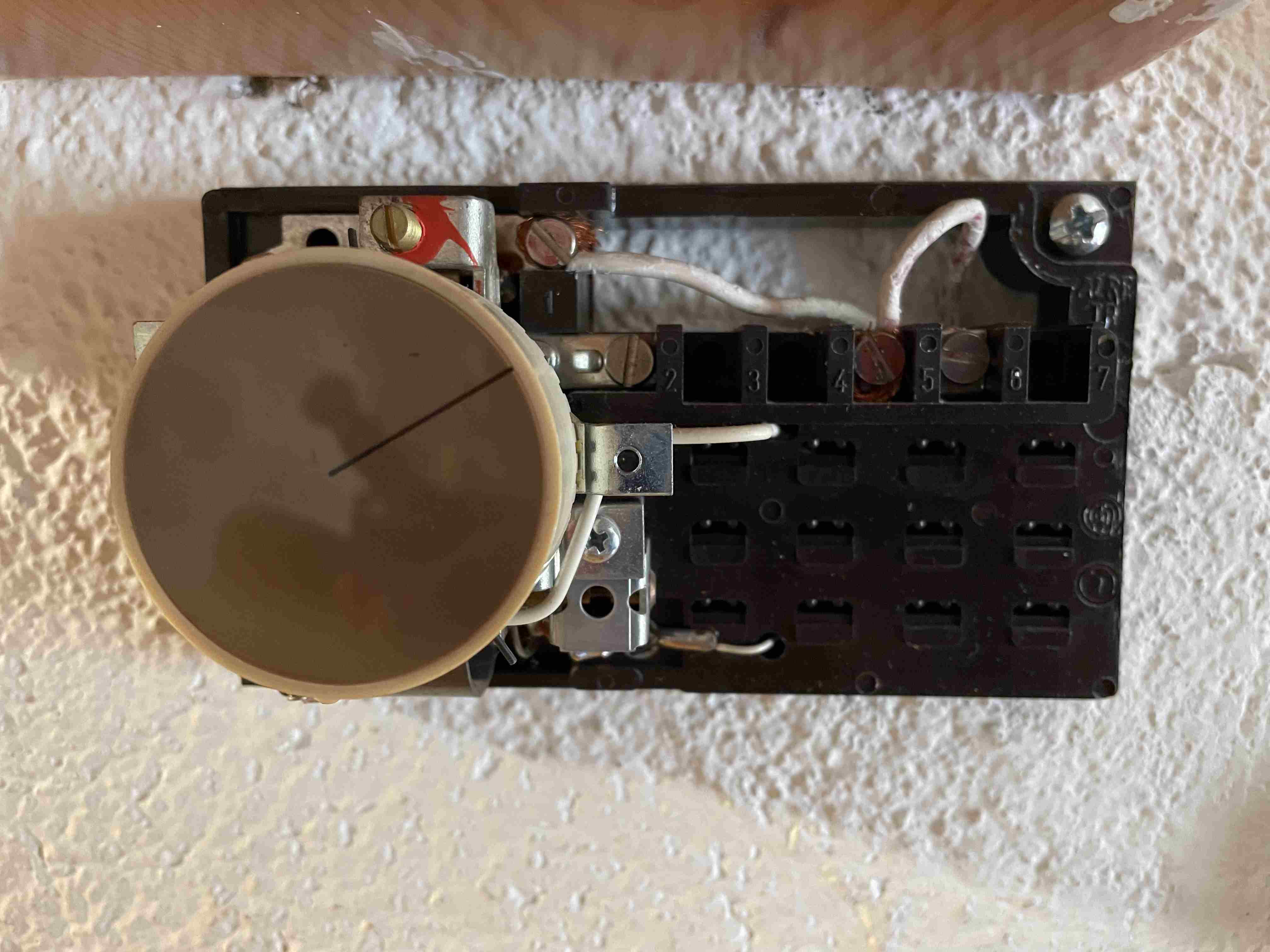

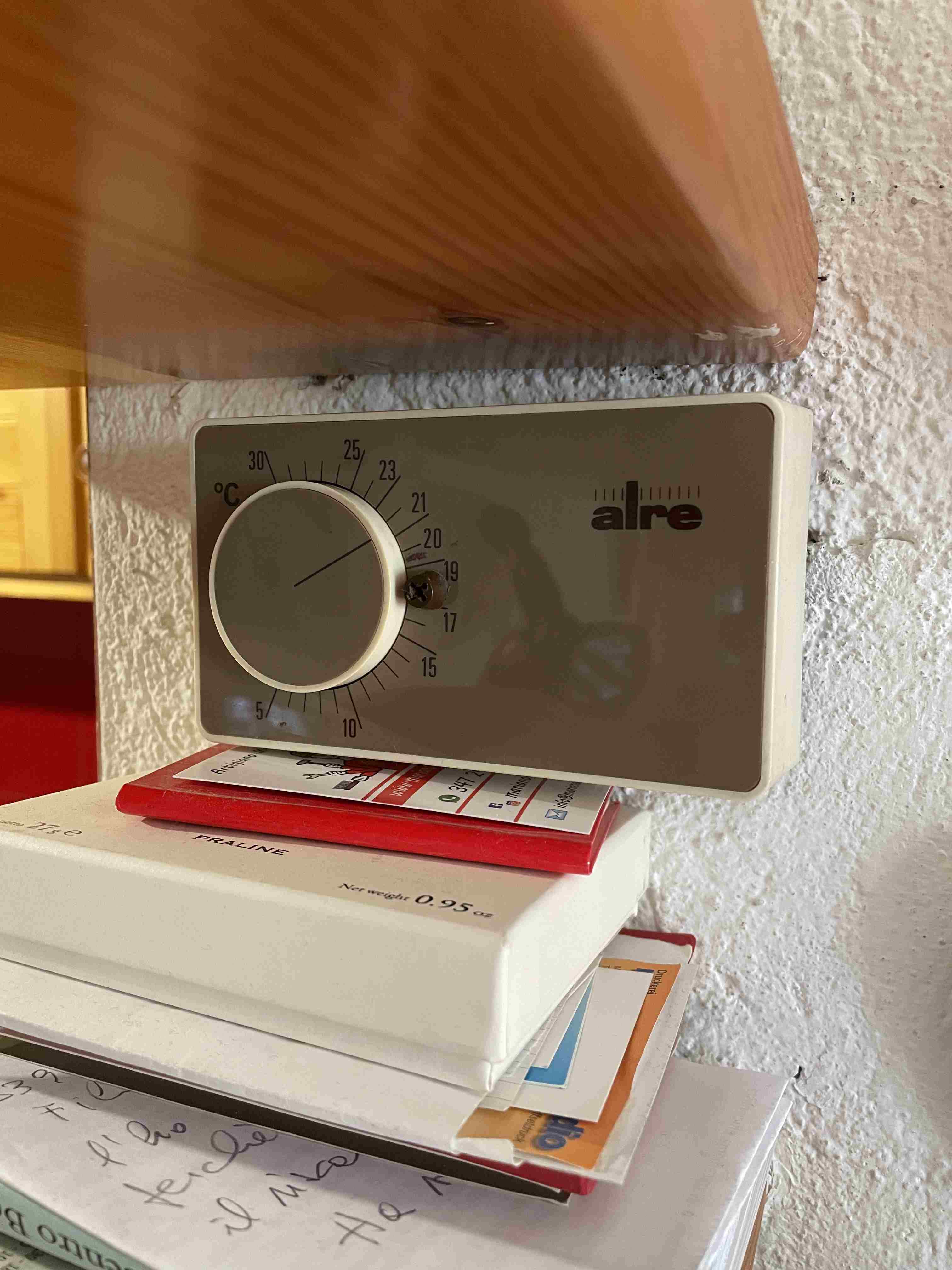

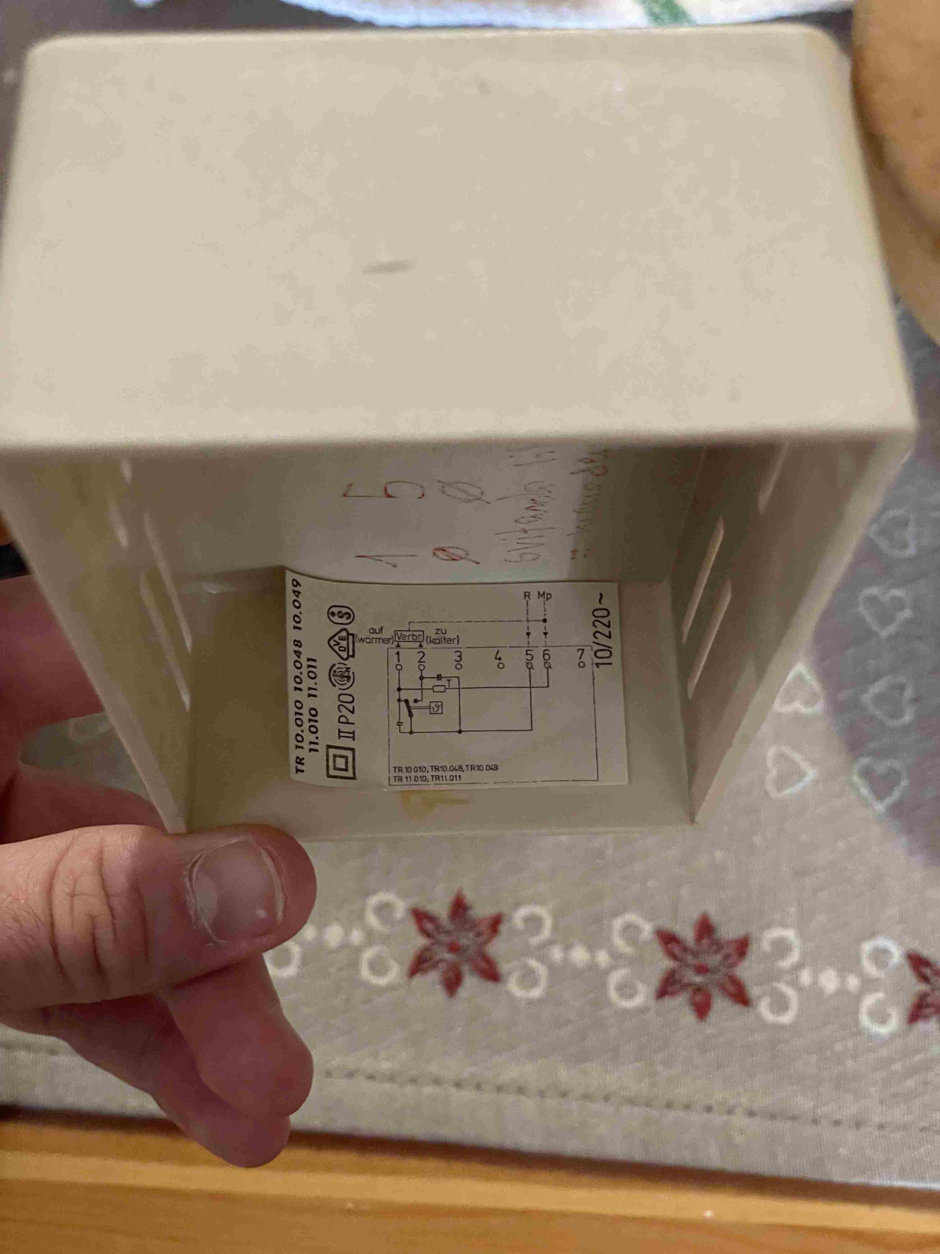

Domanda passaggio tra vecchio termostato a termostato smart 4G LTE
martinoilacqua
Buonasera! Sto considerando da diverso tempo di cambiare nella mia seconda casa un vecchio termostato che non posso comandare a distanza, con uno di nuova generazione con possibilità di comando remoto 4G tramite app.
Il modello che ho preso in considerazione è il VIMAR 02913 questo qui: https://www.vimar.com/it/it/catalog/product/index/code/02913
Aprendo il vecchio termostato mi trovo davanti una situazione un pò confusa di cui non riesco a capire troppo bene la provenienza dei fili. (Soprattuto perché questo vecchio termostato e il relativo schema è riportato in tedesco..)
Allego foto qui sotto.
Volevo capire se qualche esperto potesse aiutarmi nell'individuare eventuale Fase, neutro e comandi caldaia.
Cercando su internet non ho trovato nulla per questi vecchi termostati ALRE.
E' possibile effettuare una sostituzione del dispositivo da soli? o è una questione più complessa che necessita l'intervento di un tecnico?
Grazie a chiunque possa darmi un consiglio!
Stefano Dalmo
Scusa , ma dal muro quanti cavi escono ?
Se è il caso svita il termostato dal muro  e vedi  .
Se vedo bene dovrebbero essere due cavi .dammi conferma.
Per il nuovo termostato connesso devi portare l'alimentazione a 220v
Modificato: da Stefano Dalmo
