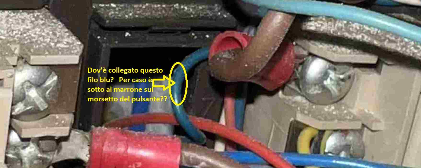

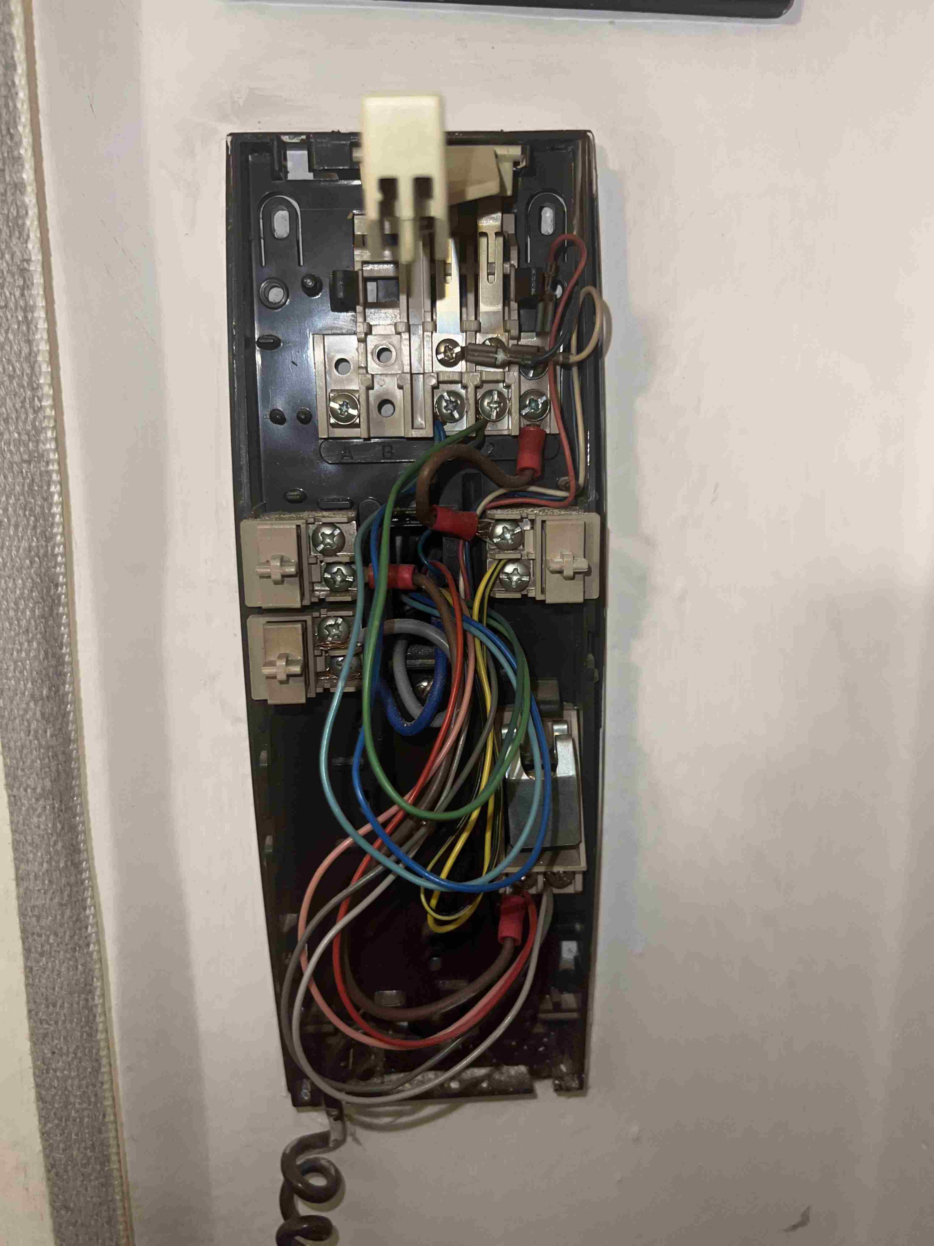

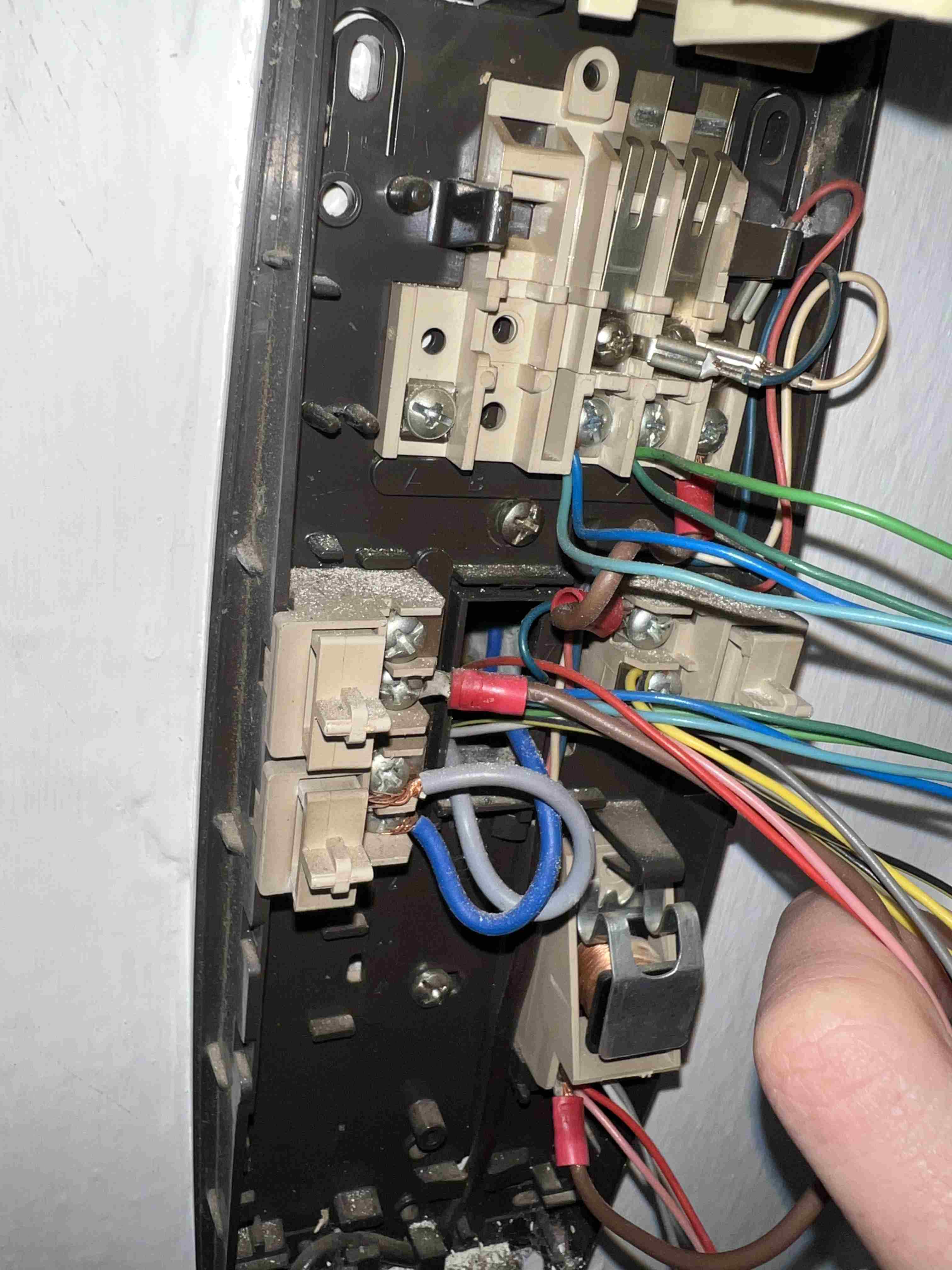

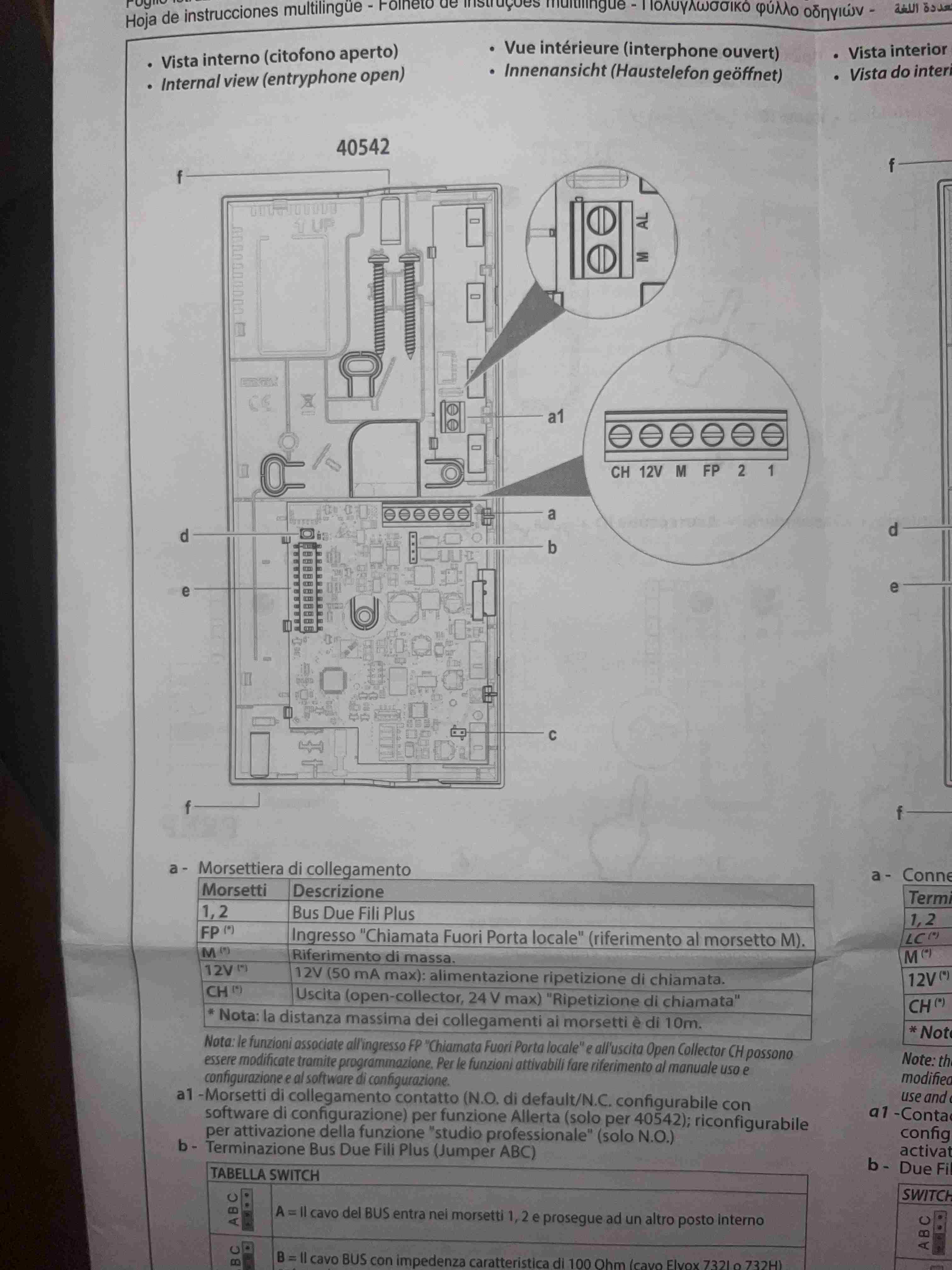

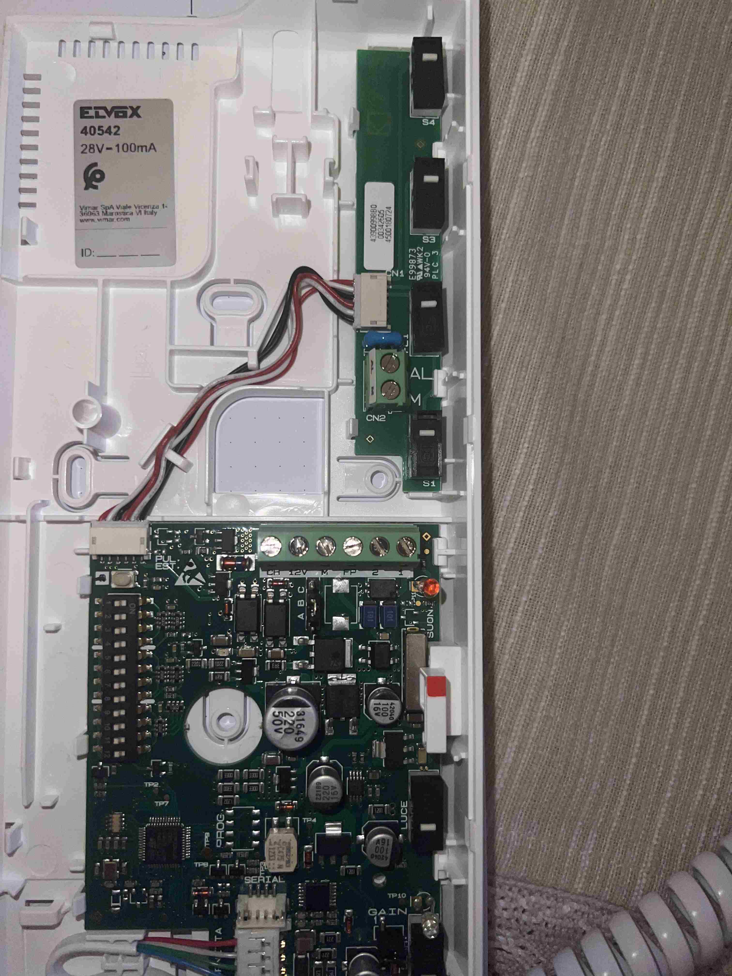

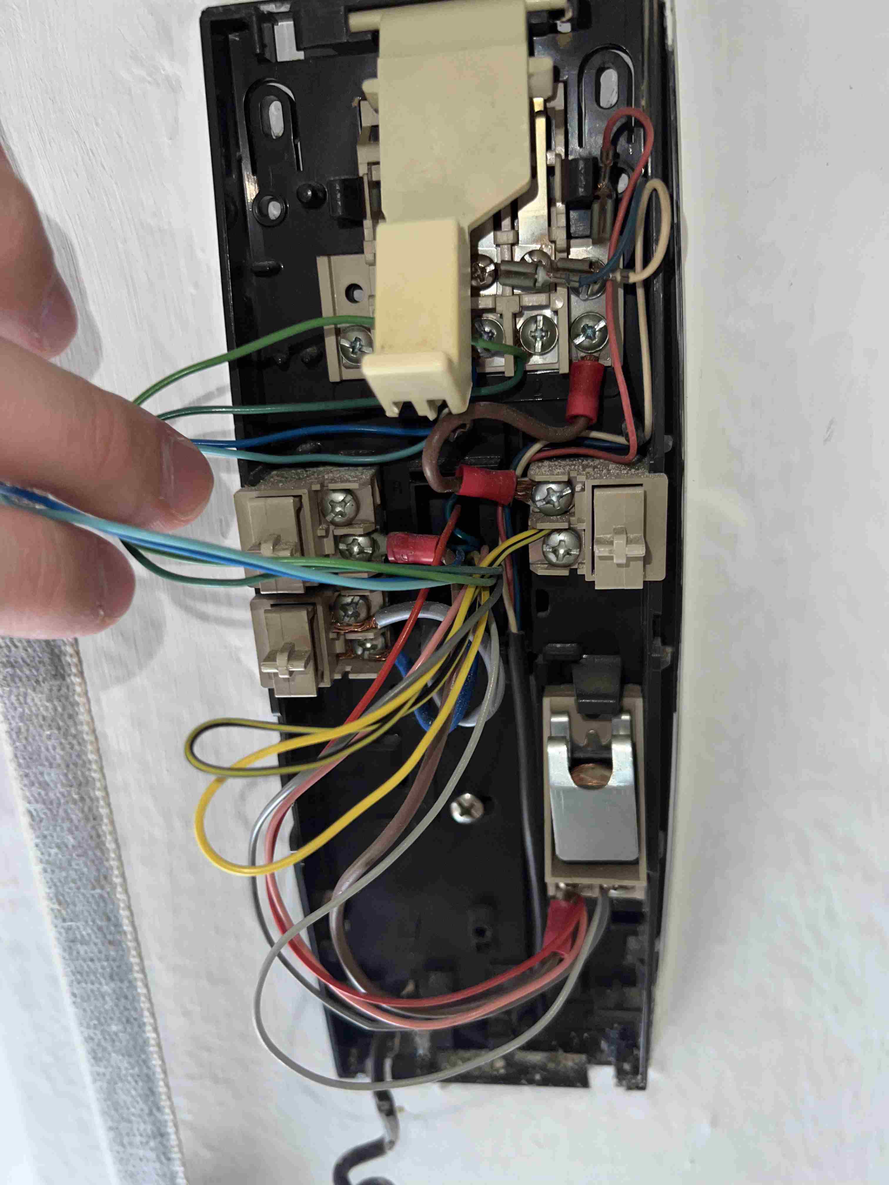

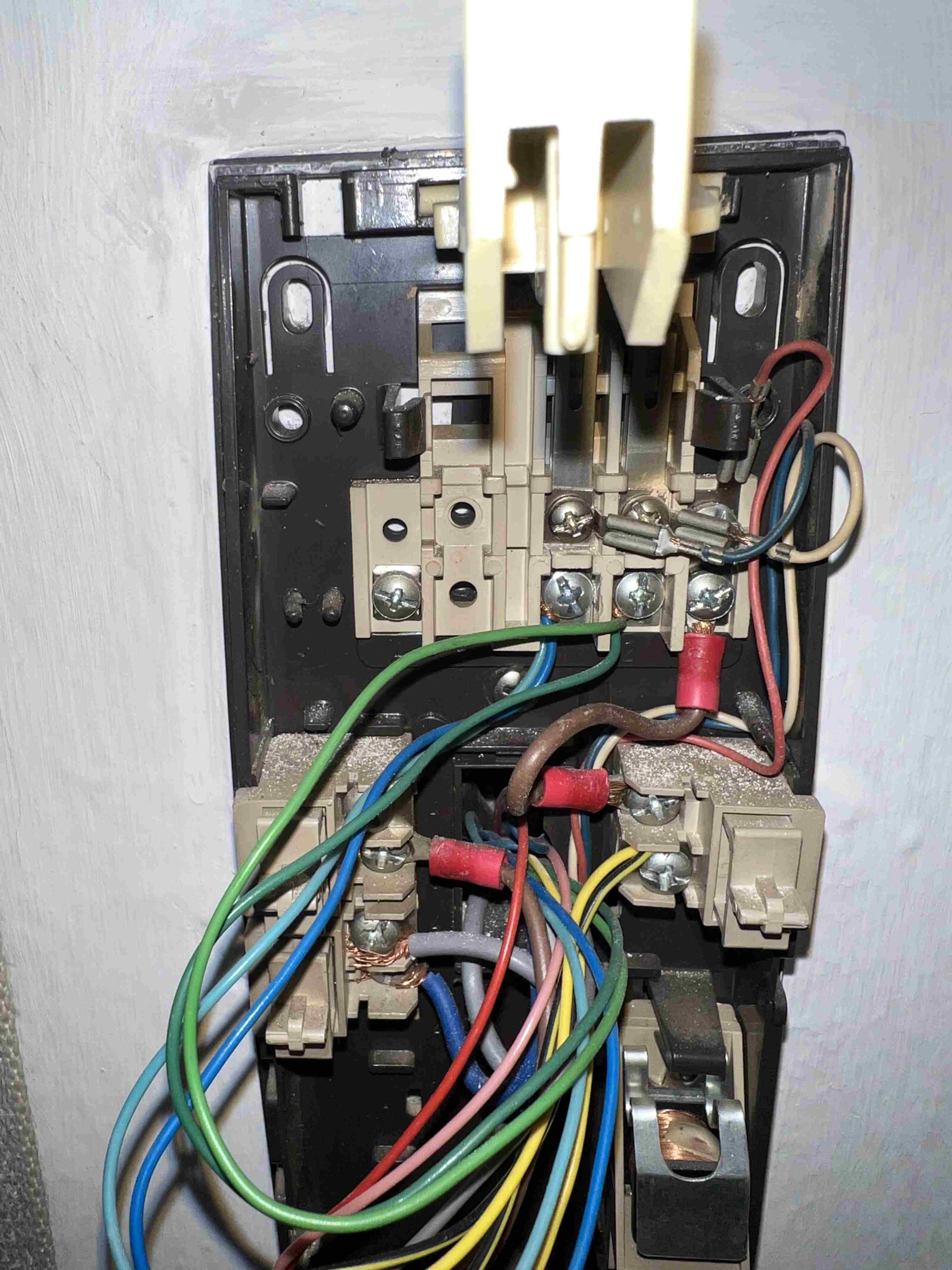

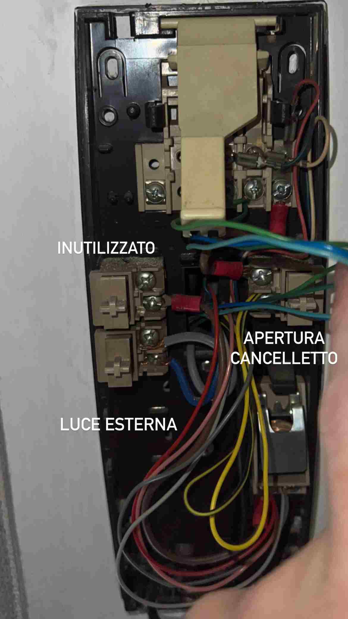

Buonasera, devo sostituire un vimar 1/006 con un vimar 40542
non saprei da dove partire
vi chiedo un grosso aiuto
grazie in anticipo
Ciao Davideperis,
8 ore fa, Davideperis ha scritto:
devo sostituire un vimar 1/006 con un vimar 40542
non saprei da dove partire
E puoi pure "spegnere il motore", il 40542 che fa parte del sistema digitale su BUS a 2 fili, NON è assolutamente compatibile con il vecchio analogico del sistema 4+n
Ma il citofono lo cambi perché non funziona, oppure per un fatto estetico?
I pulsanti ti servono tutti e tre?  Se sì, a cosa servono?
Separa meglio i fili che vediamo come collegarli eventualmente su un nuovo citofono.
Ciao Roby,
grazie della risposta,
Allego un po’ di foto, su una ti ho anche scritto le funzioni dei bottoni
Comunque si lo cambio per un fattore estetico, il mio vicino aveva il 40542 ancora inscatolato e non lo utilizzato cosi me l’ha regalato
8 ore fa, Davideperis ha scritto:
Allego un po’ di foto, su una ti ho anche scritto le funzioni dei bottoni
Ok, però ti chiedo (vedi foto):
(Clicca sopra l'immagine o aprila in un'altra finestra / scheda del monitor per ingrandirla)
E aggiungo, se non è il filo blu c'è qualche altro filo che va sul morsetto 3 o su quello del pulsante a destra dove c'è il ponte marrone?
Comunque una volta che ci hai risposto, se la mia teoria sui collegamenti è esatta puoi vedere di usare un VIMAR 620R che ha i morsetti dei pulsanti, del ronzatore e del circuito fonia, tutti indipendenti tra loro,
https://download.vimar.com/irj/go/km/docs/z_catalogo/DOCUMENT/49400938B0_01_8870.97215.pdf
Però c'è anche da dire che sul 620R dovresti aggiungere un pulsante ausiliario interno art. 6152, perché di serie c'è solo quello per l'apertura del cancello che ha il simbolo della chiave, altrimenti potresti vedere gli Urmet 11030/16 o 1133/15 che hanno già a bordo due pulsanti, oppure un Comelit 2703U.
Oppure ancora se vai in rete puoi vedere anche il Tegui T-71U, oppure se lo volessi anche tutto nero, potresti vedere il Cyfral 5902768850796 oppure nero e grigio, basta che lo cerchi su Amazon.
