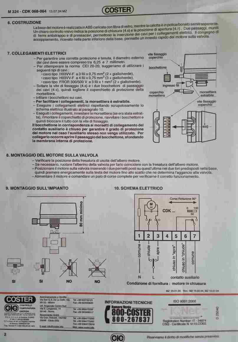

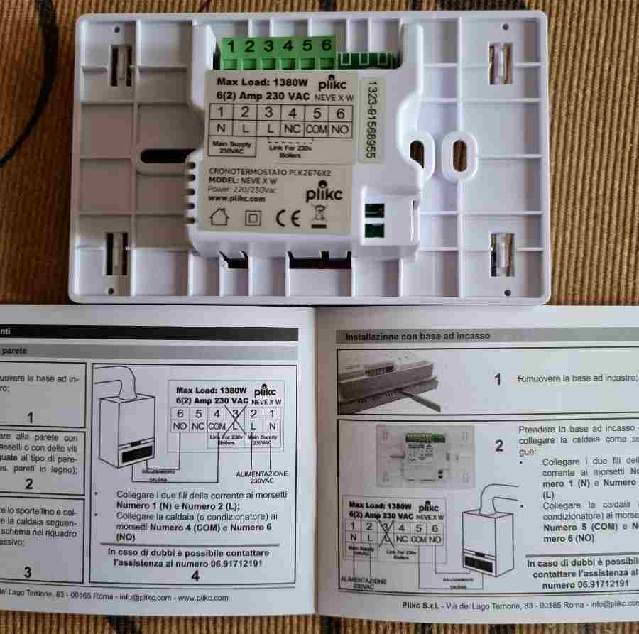

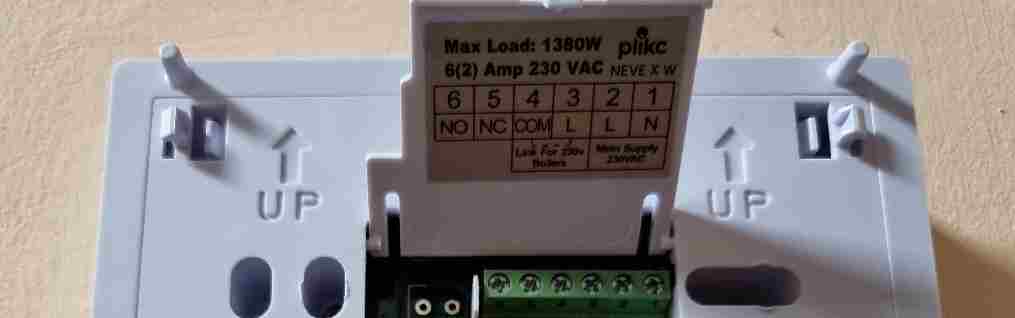

Cronotermostato Plickc Neve X W e valvola di zona Coster CDK 068
Buongiorno,
sto installando un cronotermostato Plickc Neve X W per il controllo a distanza del riscaldamento di un appartamento.
La valvola di zona installata è una Coster CDK 068 a tre fili.
Il termostato Plickc richiede una alimentazione a 230V e deve essere installato nella versione a muro.
Allego gli schemi dei due elementi in gioco.
Quello che mi lascia perplesso sono le diverse indicazioni fornite sul libretto istruzioni della Plickc e le etichette sulle morsettiere delle due interfacce di montaggio fornite nella scatola del Cronotermostato Neve X W a parità della parte vera e propria del cronotermostato che si monta a scatto sulle due basi di fissaggio. 20230326_164728.thumb.jpg.b203b563d8f09c46c399ea7f632a1b17.jpg
Ho fatto un paio di prove e non ho il comando di apertura del motore della valvola di zona.
La valvola di zona è funzionante, ma non con il Neve in oggetto.
Chiedo se qualcuno ha già avuto esperienze in merito e come poter risolvere.
sul termostato:
1- neutro
2- fase
3- non collegato
4- fase
5- al 2 della valvola
6- al 3 della valvola
1 della valvola col neutro
se dovesse funzionare al contrario scambi il il 2 col 3 della valvola
Modificato: da drn5
