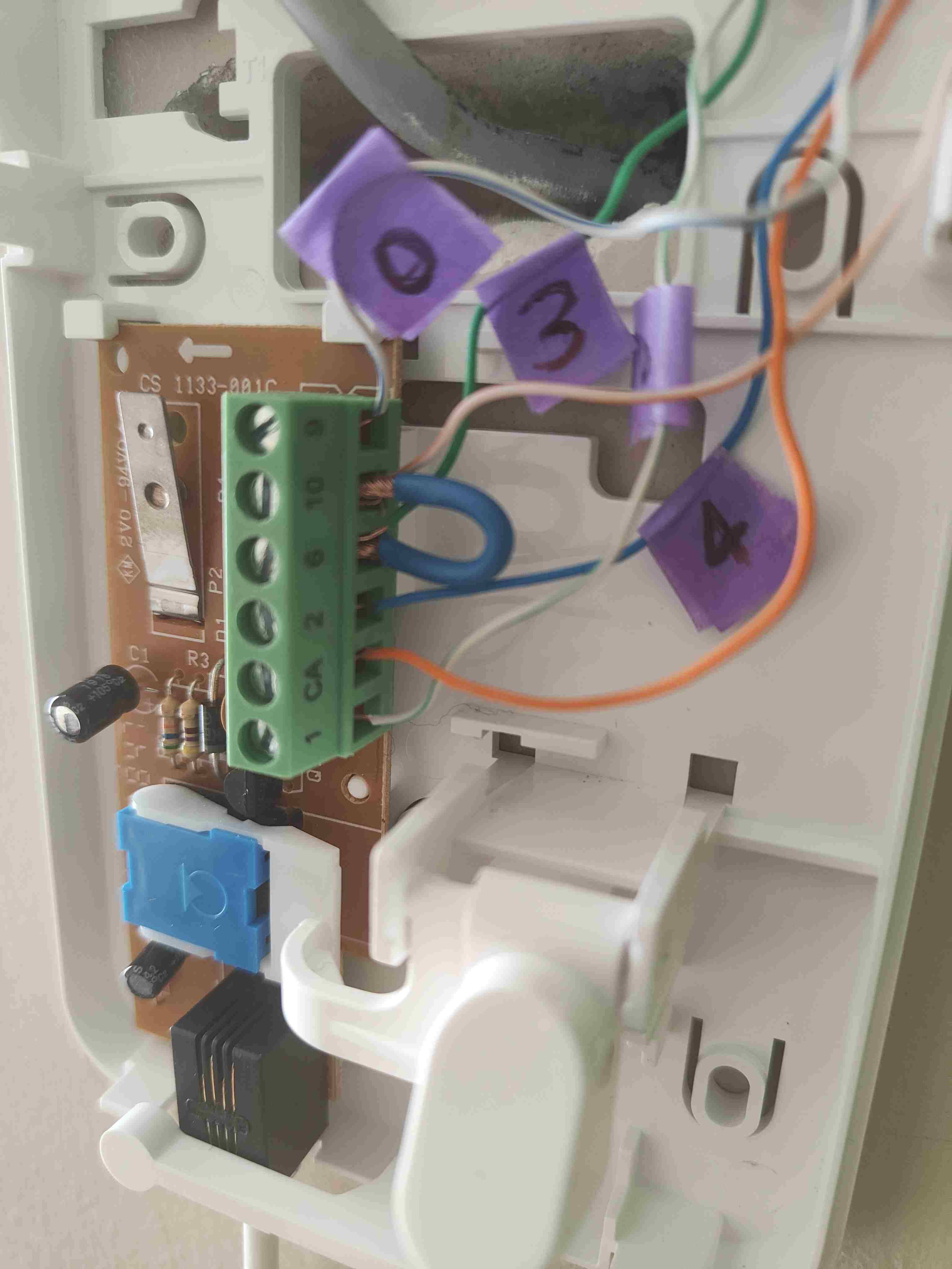

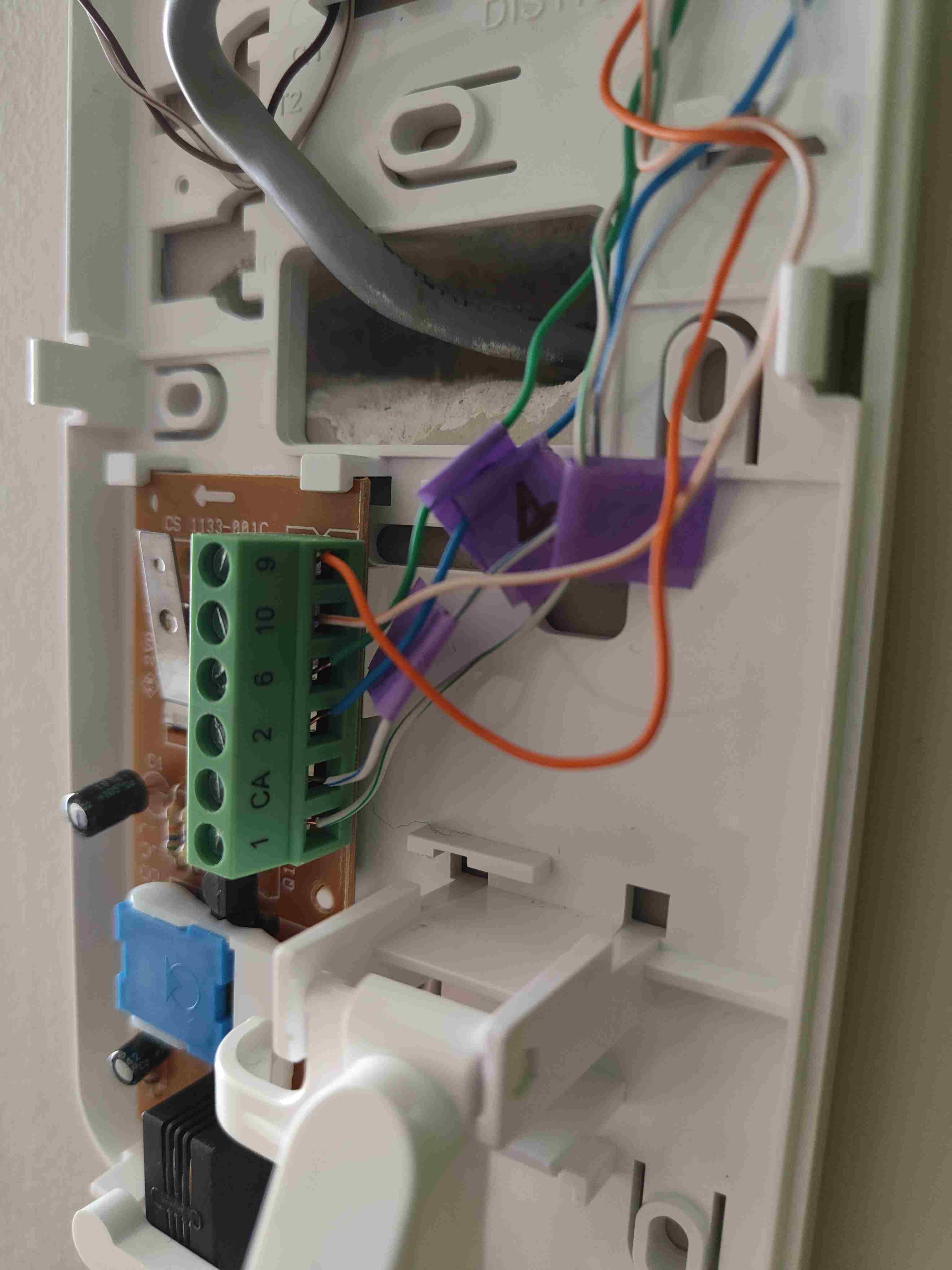

Tina1150 Inserito: 1 aprile 2023 Segnala Inserito: 1 aprile 2023 Buongiorno a tutti ho bisogno di un vostro aiuto, avevo un Terraneo 600 che ho sostituito con un Urmet 1150 da alcuni vostri suggerimenti sono riuscita a collegare i fili e si sente bene, solo non riesco a fare aprire il cancello/portone neanche con il ponticello tra 6 e 10. Vi chiedo aiuto!
Tina1150 Inserita: 1 aprile 2023 Autore Segnala Inserita: 1 aprile 2023 Niente, ci sono riuscita spostando l'arancione sul CA e il vecchio 0( bianco blu )sul 9. Ora però dovrei collegarci il buzzer, dite che va bene quello vecchio? E come e dove collego i fili?
Tina1150 Inserita: 1 aprile 2023 Autore Segnala Inserita: 1 aprile 2023 Niente, ci sono riuscita spostando l'arancione sul CA e il vecchio 0( bianco blu )sul 9. Allora, io adesso sento dall'esterno, riesco ad aprire, ma non mi sentono. Aiutooo
Tina1150 Inserita: 1 aprile 2023 Autore Segnala Inserita: 1 aprile 2023 Non mi sentono se parlo, cosa ho sbagliato?
del_user_271852 Inserita: 1 aprile 2023 Segnala Inserita: 1 aprile 2023 3 ore fa, Tina1150 ha scritto: da alcuni vostri ... Ciao potresti indicare marca e modello del buzzer per aiutarti nei collegamenti, ti ringrazio
del_user_271852 Inserita: 1 aprile 2023 Segnala Inserita: 1 aprile 2023 Per sentire inverti i cavi 1 con 2
Tina1150 Inserita: 1 aprile 2023 Autore Segnala Inserita: 1 aprile 2023 Ho provato ad invertire 1 con 2 ma niente. Non è che devo fare un ponte anche tra 1 e 2? Ho detto una bischerata?!
Tina1150 Inserita: 1 aprile 2023 Autore Segnala Inserita: 1 aprile 2023 Il buzzer è auna scatoletta piccola anonima e con due fili di colore uguale, anche per questo sono in crisi 😩. Ma ci posso riuscire a fare sentire la mia voce?
del_user_271852 Inserita: 1 aprile 2023 Segnala Inserita: 1 aprile 2023 59 minuti fa, Tina1150 ha scritto: ponte anche tra 1 e 2 Assolutamente no! Dovresti indicare come erano collegati i cavi sul terraneo. Intanto analizziamo il problema e poi passiamo aquello successivo
Tina1150 Inserita: 1 aprile 2023 Autore Segnala Inserita: 1 aprile 2023 I I numeri del vecchio posizionamento li ho segnati su quei pezzetti di carta viola che si vedono in foto.
Maurizio Colombi Inserita: 2 aprile 2023 Segnala Inserita: 2 aprile 2023 6 ore fa, Tina1150 ha scritto: I numeri del vecchio posizionamento li ho segnati su quei pezzetti di carta viola Comincio a vedere uno 0 ed un 4 che in Tersystem non sono proprio utilizzati...
del_user_271852 Inserita: 2 aprile 2023 Segnala Inserita: 2 aprile 2023 Che numero è indicato, non si legge in foto, è girato!
Tina1150 Inserita: 2 aprile 2023 Autore Segnala Inserita: 2 aprile 2023 Quello è un 2 che ho posizionato su 1.
del_user_271852 Inserita: 2 aprile 2023 Segnala Inserita: 2 aprile 2023 Tina, purtroppo hai fatto confusione nelle numerazioni, COME INDICATO DA @Maurizio Colombi, il 4 e lo 0 che sono collegamenti interni al vecchio citofono, non sono collegati all'impianto che va al posto esterno. I morsetti indicati negli schemi Terraneo o meglio: 5 ore fa, Maurizio Colombi ha scritto: Tersystem sono: 1;2;3;6;T Hai possibilità di rivedere i cavi collegati precedentemente?
Tina1150 Inserita: 2 aprile 2023 Autore Segnala Inserita: 2 aprile 2023 Ragazzi sono riuscita a ripristinare tutto con l'aiuto del mio vicino che ha montato un Urmet 1130. Innanzitutto vi ringrazio di vero cuore per i suggerimenti, in ultimo vi domando un suggerimento, sicuramente tanti altri avranno chiesto la stessa cosa: il cicalino/suoneria quale prendo? Ho provato a collegare la vecchia a 12 volt del Terraneo ma non va. Quale compro e come la collego? Grazie ancora per tutto il vostro supporto.
Maurizio Colombi Inserita: 2 aprile 2023 Segnala Inserita: 2 aprile 2023 13 minuti fa, Tina1150 ha scritto: Ho provato a collegare la vecchia a 12 volt del Terraneo ma non va. Come, non va? Se colleghi i due fili del ronzatore vecchio a fili che arrivavano al 3 e al 6 del 600, la suoneria deve funzionare per forza, a meno che non ci sia un guasto esterno...
del_user_271852 Inserita: 2 aprile 2023 Segnala Inserita: 2 aprile 2023 il cavo che arriva al CA non va collegato al citofono, lo devi scollegare e collegare ad un filo del ronzatore, l urmet 1150 ha solo la chiamata elettronica .
Tina1150 Inserita: 2 aprile 2023 Autore Segnala Inserita: 2 aprile 2023 Ok allora come procedo? Devo scollegare il 3 e il 6 e collegarli ai due del ronzatore?
Tina1150 Inserita: 2 aprile 2023 Autore Segnala Inserita: 2 aprile 2023 Se possibile ditemi bene i passaggi che devo fare. Sul 6 c'è il ponte se lo scollego funziona ancora poi? Oppure ci inserisco il filo del ronzatore anche?
del_user_271852 Inserita: 2 aprile 2023 Segnala Inserita: 2 aprile 2023 (modificato) 3 minuti fa, Tina1150 ha scritto: Oppure ci inserisco il filo del ronzatore si se ti riferisci alla morsettiera urmet Modificato: 2 aprile 2023 da agos1969
Tina1150 Inserita: 2 aprile 2023 Autore Segnala Inserita: 2 aprile 2023 Si si mi riferisco ad Urmet 1150. Devo collegare il vecchio cicalino del terranno sull'urmet Allora scollego il Ca dell'Urmet e lo collego al uno dei due del cicalino. Poi l'altro filo del cicalino dove lo collego?
Tina1150 Inserita: 2 aprile 2023 Autore Segnala Inserita: 2 aprile 2023 Ragazzi grazie in anticipo per tutto il supporto.
Tina1150 Inserita: 2 aprile 2023 Autore Segnala Inserita: 2 aprile 2023 Ricapitolando scollego il CA dell'Urmet e lo collego ad uno dei due del cicalino. L'altro filo del cicalino lo inserisco al 6 dove c'è anche il ponte? Quindi sul 6 poi avrò 3 fili?
del_user_271852 Inserita: 2 aprile 2023 Segnala Inserita: 2 aprile 2023 6 minuti fa, Tina1150 ha scritto: Ricapitolando Si
