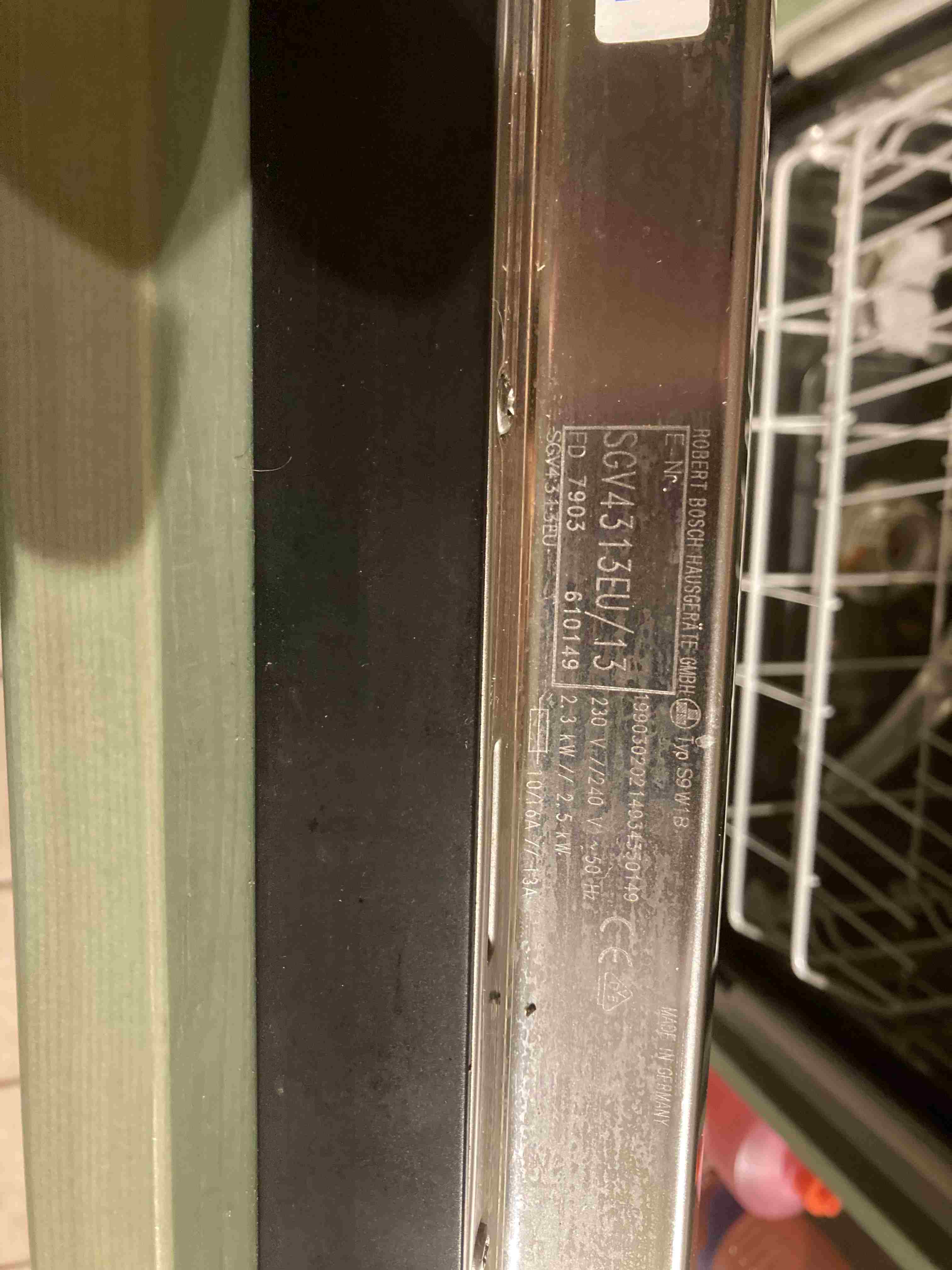

Alessio Menditto Inserito: 3 aprile 2023 Segnala Inserito: 3 aprile 2023 Siccome per lavoro ho riparato solo lavastoviglie per la ristorazione, non mi sono mai interessato al funzionamento di quelle di casa, ieri mentre funzionava la mia e sentendo andare più volte la pompa di scarico, sono stato divorato da un dubbio: esattamente quando viene aperto il cassetto che contiene il detersivo? E se la pompa scarica, non scarica anche l’acqua col detersivo?
Stefano Dalmo Inserita: 3 aprile 2023 Segnala Inserita: 3 aprile 2023 (modificato) Ciao Ale !! Il cassetto del detersivo viene aperto solo dopo il carico e che abbia iniziato un lavaggio caldo. Quindi impossibile che possa scaricare detersivo non utilizzato. Modificato: 3 aprile 2023 da Stefano Dalmo
Ciccio 27 Inserita: 3 aprile 2023 Segnala Inserita: 3 aprile 2023 Gestice i ricambi d'acqua grosso modo come le lavatrici.
Alessio Menditto Inserita: 3 aprile 2023 Autore Segnala Inserita: 3 aprile 2023 Ciao Stefano ciao Ciccio, ci devo pensare un po’ sopra perché non ho capito bene, all’avvio sento la Pompa che parte, suppongo che vuota la vasca, poi vedo il contawatt che assorbe 2000 watt, quindi scalda l’acqua, poi sento un lavaggio, poi sento la pompa che scarica, poi vedo attaccare di nuovo la resistenza e così via, il mio dubbio è a che punto di solito si apre il cassetto del detersivo?
Ciccio 27 Inserita: 3 aprile 2023 Segnala Inserita: 3 aprile 2023 Ci dici marca e modello? Almeno proviamo a spiegarti le fasi.
Alessio Menditto Inserita: 3 aprile 2023 Autore Segnala Inserita: 3 aprile 2023 Ah è una Bosch di 20 anni fa, domani faccio la foto della targhetta!
Ganimede77 Inserita: 3 aprile 2023 Segnala Inserita: 3 aprile 2023 1 ora fa, Alessio Menditto ha scritto: a che punto di solito si apre il cassetto del detersivo? In genere poco dopo, nella fase di lavaggio (la maggior parte dei programmi hanno un prelavaggio freddo senza detersivo, solitamente solo l'intensivo 70° ha un prelavaggio caldo nel quale comunque non si apre il dispenser del detersivo perchè per questa fase è previsto il semplice abbandono in vasca o in un avvallamento nella zona dispenser, di detersivo che quindi sarà in polvere), dopo che tutta l'acqua è stata carica e dopo che l'acqua è in circolo, dopo poco si apre il dispenser.
Ciccio 27 Inserita: 4 aprile 2023 Segnala Inserita: 4 aprile 2023 Di fatto ti ha risposto Ganimede. Il ciclo normale dovrebbe prevedere l'azionamento della pompa di scarico all'inizio (per per svuotare il pozzetto da residui liquidi, e lo fa con qualunque ciclo), poi alla fine del prelavaggio freddo, alla fine del lavaggio (quando apre il dispenser del detersivo), alla fine del primo risciacquo freddo, alla fine del risciacquo caldo e all'ultimo minuto prima del termine.
Alessio Menditto Inserita: 4 aprile 2023 Autore Segnala Inserita: 4 aprile 2023 Prossimo lavaggio verifico col wattmetro, per adesso grazie.
reka Inserita: 4 aprile 2023 Segnala Inserita: 4 aprile 2023 in rete si trova il manuale, c'è la descrizione dei cicli con durata e consumo, a parte l'ECO la rua fa sempre il prelavaggio freddo. comunque se la curi un attimo dovresti sentire quando si apre..
Alessio Menditto Inserita: 4 aprile 2023 Autore Segnala Inserita: 4 aprile 2023 Come dicevo, da quello che ho capito parte un lavaggio ( o prelavaggio) caldo, e pensavo che li il detersivo non è ancora uscito.
reka Inserita: 4 aprile 2023 Segnala Inserita: 4 aprile 2023 si trova una scansione senza l'italiano ma dal francese o dall'inglese si capisce. Si può leggere senza scaricarlo magari cercando bene si trova anche in italiano. a pagina 34 trovi uno schema con descritti i cicli e i relativi consumi e tempi https://www.manualeduso.it/bosch/sgv4313/manuale?p=34
Alessio Menditto Inserita: 4 aprile 2023 Autore Segnala Inserita: 4 aprile 2023 Perché dopo nei prossimi scarichi se ne va via. Ah grazie Reka dopo leggo.
Alessio Menditto Inserita: 4 aprile 2023 Autore Segnala Inserita: 4 aprile 2023 Comunque in generale il mio dubbio è appunto che dopo uno scarico il detersivo se ne esce, e i seguenti cicli vengono fatti solo con acqua calda.
reka Inserita: 4 aprile 2023 Segnala Inserita: 4 aprile 2023 ma non credo che scarichi tra i lavaggi.. io non ci ho mai fatto caso, lo scarico lo sento solo all'inizio e alla fine.
Stefano Dalmo Inserita: 4 aprile 2023 Segnala Inserita: 4 aprile 2023 Non so se è la risposta che vuoi sapere ,. Ma vediamo se ti toglie ogni dubbio . Solo un lavaggio fa con il detersivo .poi scarica e Gli altri sono risciacqui e asciugatura .
reka Inserita: 4 aprile 2023 Segnala Inserita: 4 aprile 2023 vero, leggendo il manuale in questione solo uno lo chiama lavaggio, gli altri sono tutti risciuacqui.
Alessio Menditto Inserita: 4 aprile 2023 Autore Segnala Inserita: 4 aprile 2023 Dunque il rumore dello scarico lo riconosco, ho capito cosa dice Stefano e quindi ci penso su, grazie!
Diomede Corso Inserita: 4 aprile 2023 Segnala Inserita: 4 aprile 2023 dunque un anomalo inserimento della pompa di scarico durante il ciclo di lavaggio può essere per due motivi: - c'è un errore nei livelli dell'acqua (tipico del sistema bosch a galleggiante) - c'è una pardita e il galleggiante inserisce la pompa scarico di sicurezza il detersivo si inserisce in una vaschetta chiusa (se poi non chiude è guasta), che viene aperta a comando di una bobina dopo che la lavastoviglie ha inziiato il ciclo - scarico iniziale per pulizia pozzetto - carico iniziale acqua a livello (gestito da pressostato o da impedenza pompa) - inserimento resistenza di riscaldamento/e pompa lavaggio - apertura vaschetta detersivo 😃
Alessio Menditto Inserita: 4 aprile 2023 Autore Segnala Inserita: 4 aprile 2023 Grazie Diomede, al prossimo lavaggio sto attento a cosa succede.
mgaproduction Inserita: 8 aprile 2023 Segnala Inserita: 8 aprile 2023 (modificato) Il 4/4/2023 alle 21:02 , Alessio Menditto ha scritto: Grazie Diomede, al prossimo lavaggio sto attento a cosa succede. Se hai una GoPro o simile clone cinese ovviamente con custodia, la metti dentro durante un lavaggio e guardi in tempo reale quando vuoi. Bisognerebbe mettergli anche un faretto subacqueo/impermeabile... Modificato: 8 aprile 2023 da mgaproduction
Alessio Menditto Inserita: 12 aprile 2023 Autore Segnala Inserita: 12 aprile 2023 Grazie Mg non avevo letto, non ce l’ho ma è un ottima idea .
Ciccio 27 Inserita: 12 aprile 2023 Segnala Inserita: 12 aprile 2023 Può andare anche un qualsiasi smartphone dentro un barattolo di vetro, ovviamente con tappo. 😅
