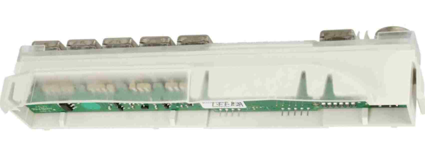

Whirlpool che sembra impazzita: si accende e spegne
zio_mangrovia
La mia lavastoviglie Whirlpool, acquista nel 2020, WIO 3T133 DEL / 869991013790 emette improvvisamente un bip e si spegne dopo una ventina di minuti. A volte il bip viene emesso di continuo e si accende e spegne ripetutamente. Potrebbe essere la scheda ? idee su cosa controllare?
Stefano Dalmo
Intanto controllerei se arriva tensione  220 sulla scheda  , continua o  alternante . Magari già in ingresso lavastoviglie .
Controlla anche i contatti dei pulsanti nella scheda di comando (vedi foto),
dopo 7 anni di utilizzo, il vapore potrebbe aver ossidato il pulsante di accensione.
Modificato: da michpao
  • 3 months later...
zio_mangrovia
On 4/9/2023 at 1:47 PM, michpao said:
Controlla anche i contatti dei pulsanti nella scheda di comando (vedi foto),
dopo 7 anni di utilizzo, il vapore potrebbe aver ossidato il pulsante di accensione.
bravissimo è proprio quello che è successo !
