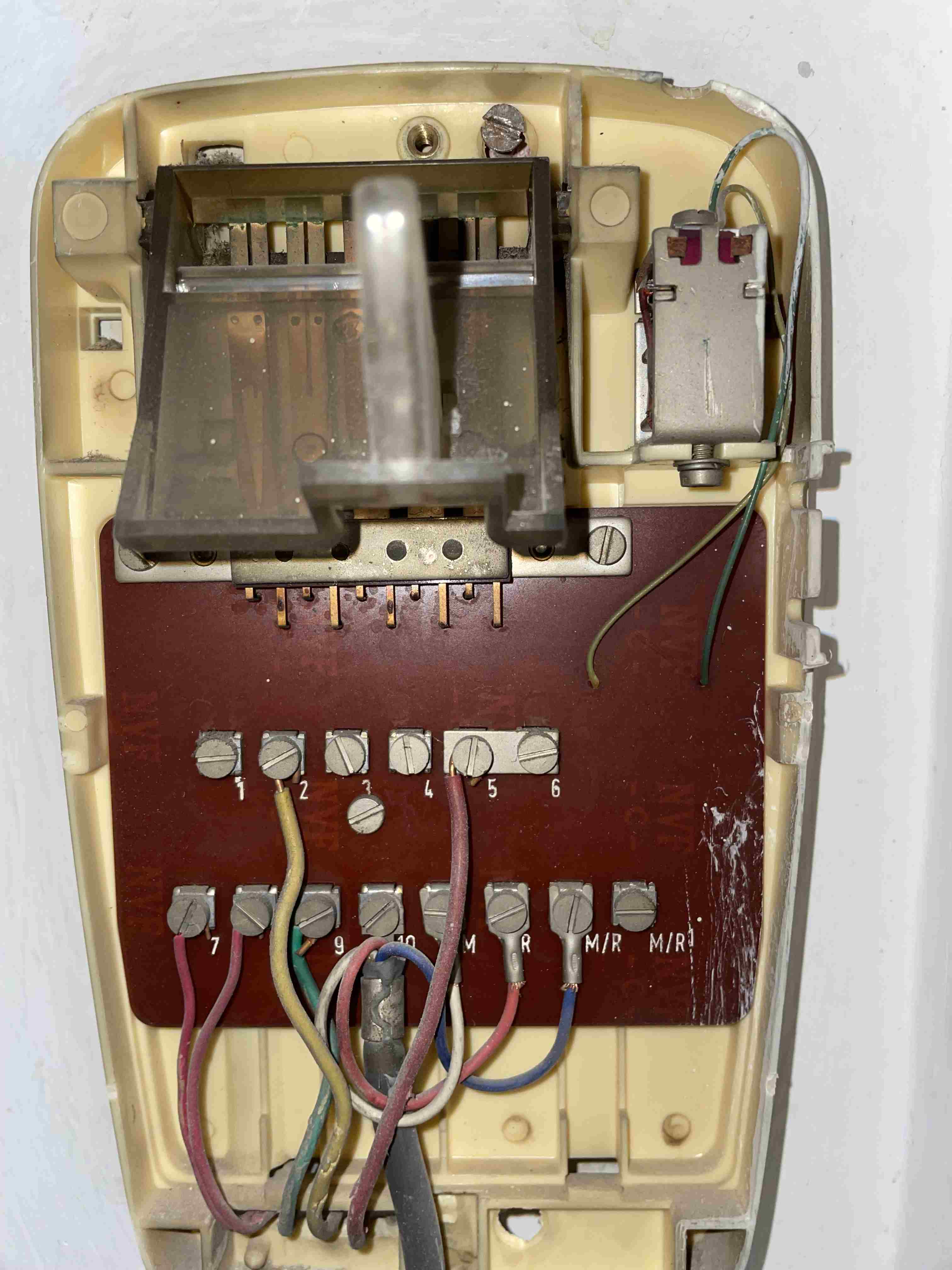

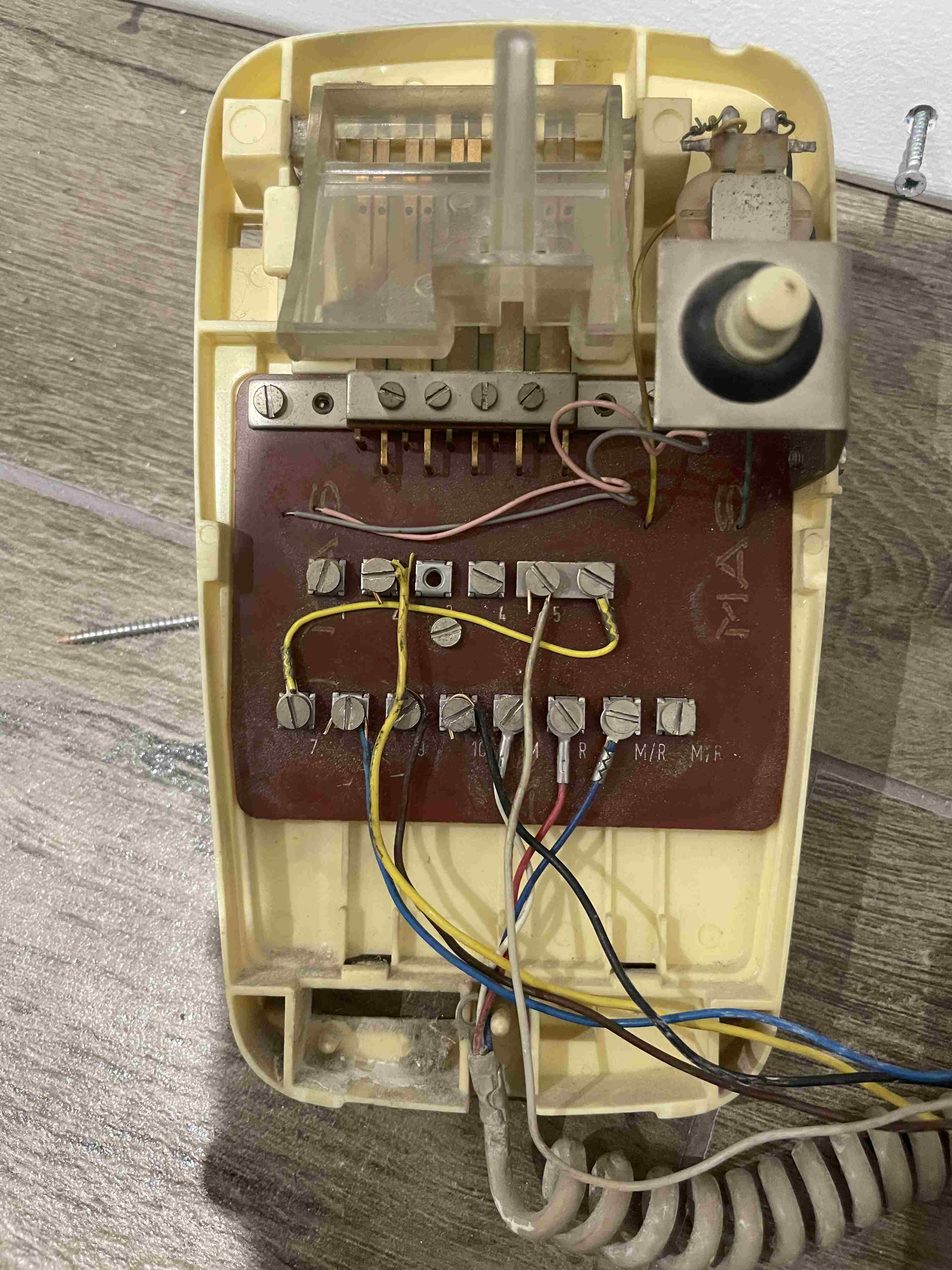

Kekko27 Inserito: 4 aprile 2023 Segnala Inserito: 4 aprile 2023 Buonasera a tutti, devo sostituire questo vecchio citofono urmet, mi potete aiutare dicendomi con quale modello e come fare i collegamenti nel nuovo. ci sono 5 fili: 2 giallo 5 grigio 8 blu 9 marrone 10 nero grazie.
ROBY 73 Inserita: 4 aprile 2023 Segnala Inserita: 4 aprile 2023 Ciao Kekko27, 10 minuti fa, Kekko27 ha scritto: devo sostituire questo vecchio citofono urmet,..... Solo per tua informazione è un vecchio SIEMENS, non Urmet, comunque non cambia. Puoi vedere un qualsiasi citofono 4+n cosiddetto "universale" con chiamata in Corrente Alternata, come ad esempio il Vimar 887U; l'Urmet 1130/16 o 1133/15; il Comelit 2703U; poi se vai in rete puoi vedere anche il Tegui T-71U, oppure il Master VXPH410, oppure se lo vuoi anche tutto nero, puoi vedere il Cyfral 5902768850796 oppure nero e grigio, basta che lo cerchi su Amazon. Scegline uno e poi vediamo come fare i collegamenti.
Kekko27 Inserita: 4 aprile 2023 Autore Segnala Inserita: 4 aprile 2023 45 minuti fa, ROBY 73 ha scritto: Ciao Kekko27, Solo per tua informazione è un vecchio SIEMENS, non Urmet, comunque non cambia. Puoi vedere un qualsiasi citofono 4+n cosiddetto "universale" con chiamata in Corrente Alternata, come ad esempio il Vimar 887U; l'Urmet 1130/16 o 1133/15; il Comelit 2703U; poi se vai in rete puoi vedere anche il Tegui T-71U, oppure il Master VXPH410, oppure se lo vuoi anche tutto nero, puoi vedere il Cyfral 5902768850796 oppure nero e grigio, basta che lo cerchi su Amazon. Scegline uno e poi vediamo come fare i collegamenti. Grazie tanto per l’informazione, l’elettricista mi aveva detto che era un urmet e io mi sono fidato… procedo con l’acquisto di uno di questi che mi hai suggerito.
ROBY 73 Inserita: 4 aprile 2023 Segnala Inserita: 4 aprile 2023 1 ora fa, Kekko27 ha scritto: ...........procedo con l’acquisto di uno di questi che mi hai suggerito. Quando vuoi
ago2023 Inserita: 28 maggio 2023 Segnala Inserita: 28 maggio 2023 Salve, avrei bisogno di un aiuto a sostituire il mio vecchio citofono siemens auso con un Urmet 133 già in possesso. Grazie mille
soltec Inserita: 28 maggio 2023 Segnala Inserita: 28 maggio 2023 Urmet 133 non esiste forse sarà 1133/... ? Specifica meglio
