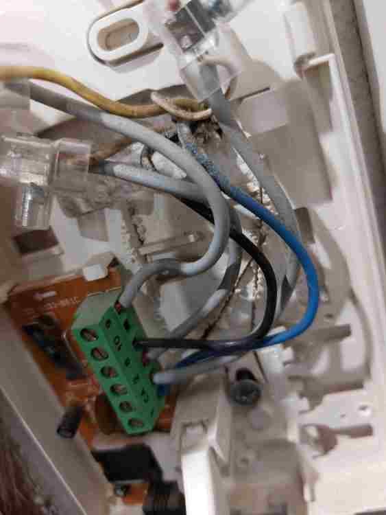

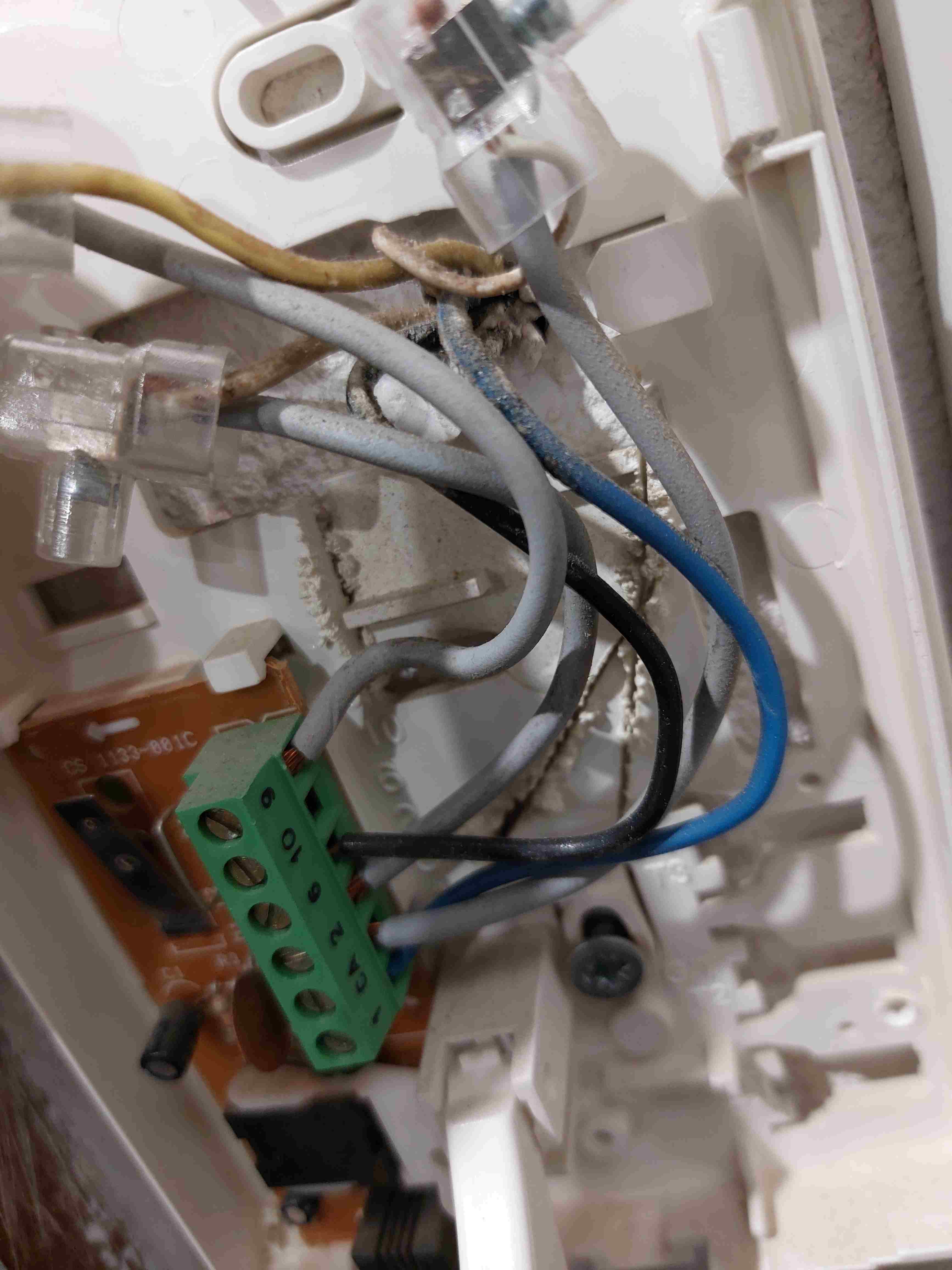

Ciao  a tutti, vorrei gentilmente che qualcuno mi mostrasse il disegno elettrico per urmet 1133 con minirelè utilizzando il suo NO per apriporta automatico.
ho visto vecchie discussioni dove nel modello simile di Urmet (1130 mi pare), vengono collegati in comune il 6 11 e 10 e non capisco il perchè. Quindi in questo Caso CA e 9 contatti chiamata mentre 6 e 9 apertura. 1 e 2 come rimangono collegati?...
