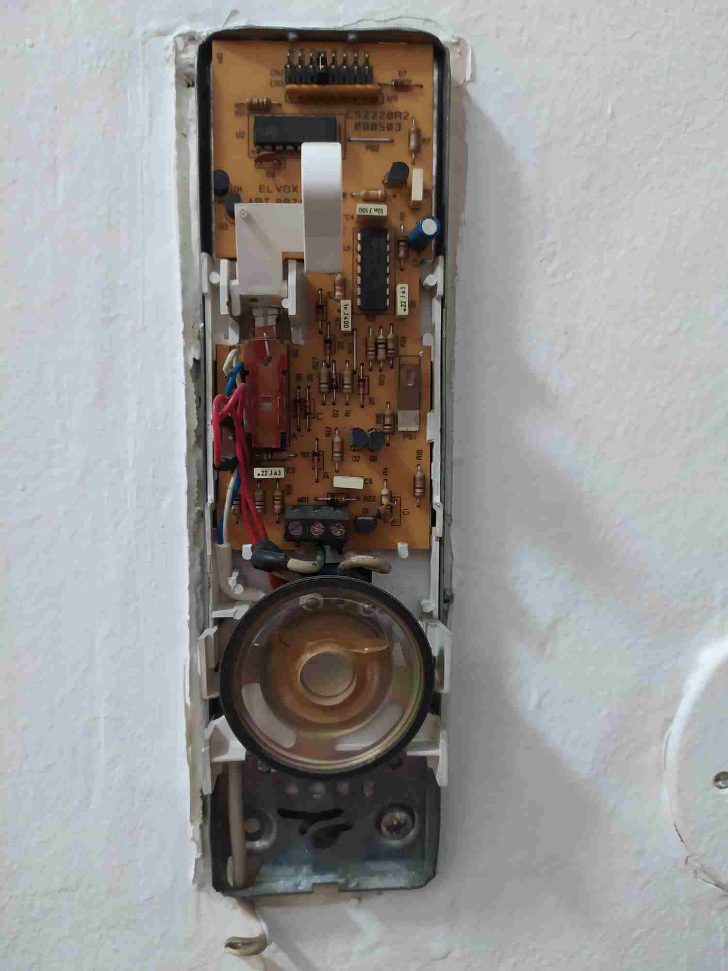

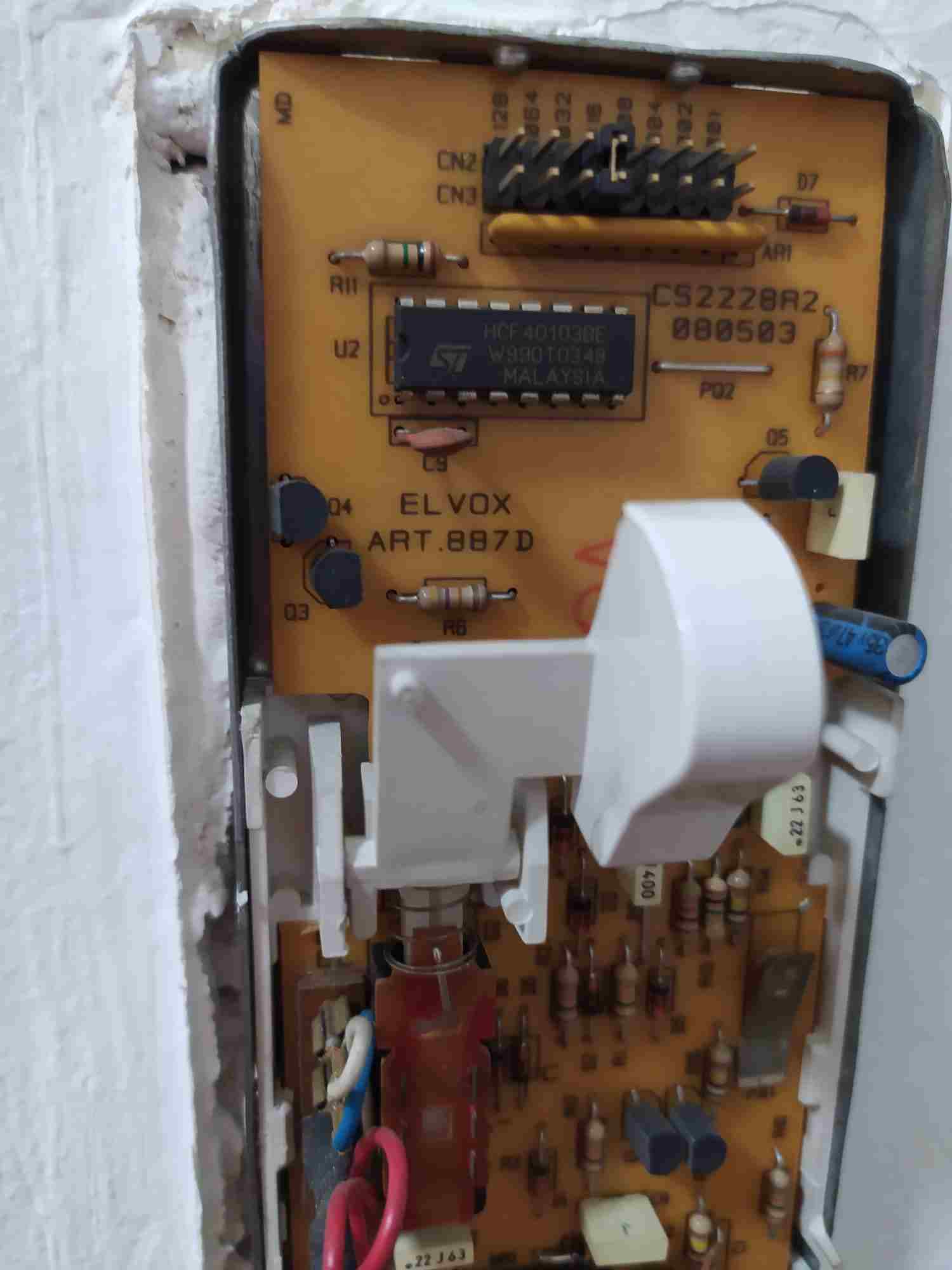

campions Inserito: 7 aprile 2023 Segnala Inserito: 7 aprile 2023 Buonasera a tutti, e grazie in anticipo per le risposte. Girando per il web mi sono imbattuto nel sistema Nuki che sarebbe l'ideale per ciò che mi servirebbe, ovvero fornire un sistema d'accesso senza chiavi ai clienti di un B&B. Per la porta dell'appartamento lo Smart Lock è l'ideale, e con l'Opener risolverei il problema del portone condominiale. Guardando nella compatibilità Nuki però, il citofono installato Elvox 887D non risulta fra quelli compatibili. Secondo voi il collegamento è fattibile, e se si come? Il citofono apre contemporaneamente sia il portone condominiale che il cancello di accesso con unico tasto. Ha un solo bottone per aprire. Grazie mille come sempre per i preziosi consigli Luca
soltec Inserita: 7 aprile 2023 Segnala Inserita: 7 aprile 2023 Quello è un citofono 2 fili elvox digitale. Non può funzionare il Nuki.
ROBY 73 Inserita: 7 aprile 2023 Segnala Inserita: 7 aprile 2023 Ciao campions, 4 ore fa, campions ha scritto: ...........Secondo voi il collegamento è fattibile Semplicemente NO, il tuo è un sistema ”Digit 2 wires”, più unico che raro degli impianti Elvox
campions Inserita: 8 aprile 2023 Autore Segnala Inserita: 8 aprile 2023 Grazie mille, speravo in una risposta postivia per risolvere il problema. Secondo voi è possibile sosituire in autonomia l'apparecchio (molto datato) con uno compatibile Nuki senza "disturbare" il condominio? Semore grazie mille per i preziosi consigli
soltec Inserita: 8 aprile 2023 Segnala Inserita: 8 aprile 2023 No. Ne puoi mettere solo uno Elvox compatibile con quel sistema se ancora esiste a catalogo.
ROBY 73 Inserita: 8 aprile 2023 Segnala Inserita: 8 aprile 2023 7 ore fa, campions ha scritto: Secondo voi è possibile sosituire in autonomia l'apparecchio (molto datato) con uno compatibile Nuki senza "disturbare" il condominio?,,,,,, Ripeto: 19 ore fa, ROBY 73 ha scritto: Semplicemente NO, il tuo è un sistema ”Digit 2 wires”...... Non è l'apparecchio che non lo permette, è proprio tutto il sistema dell'impianto in essere che non lo permette, te lo devi tenere così e basta, oppure se te lo permettono acquistare un nuovo kit singolo solo per te e ci fai quello che vuoi
campions Inserita: 8 aprile 2023 Autore Segnala Inserita: 8 aprile 2023 Grazie mille per la disponibilità, troverò un'altra soluzione. Thanks
ROBY 73 Inserita: 8 aprile 2023 Segnala Inserita: 8 aprile 2023 3 ore fa, campions ha scritto: troverò un'altra soluzione. Ok, ciao prego
