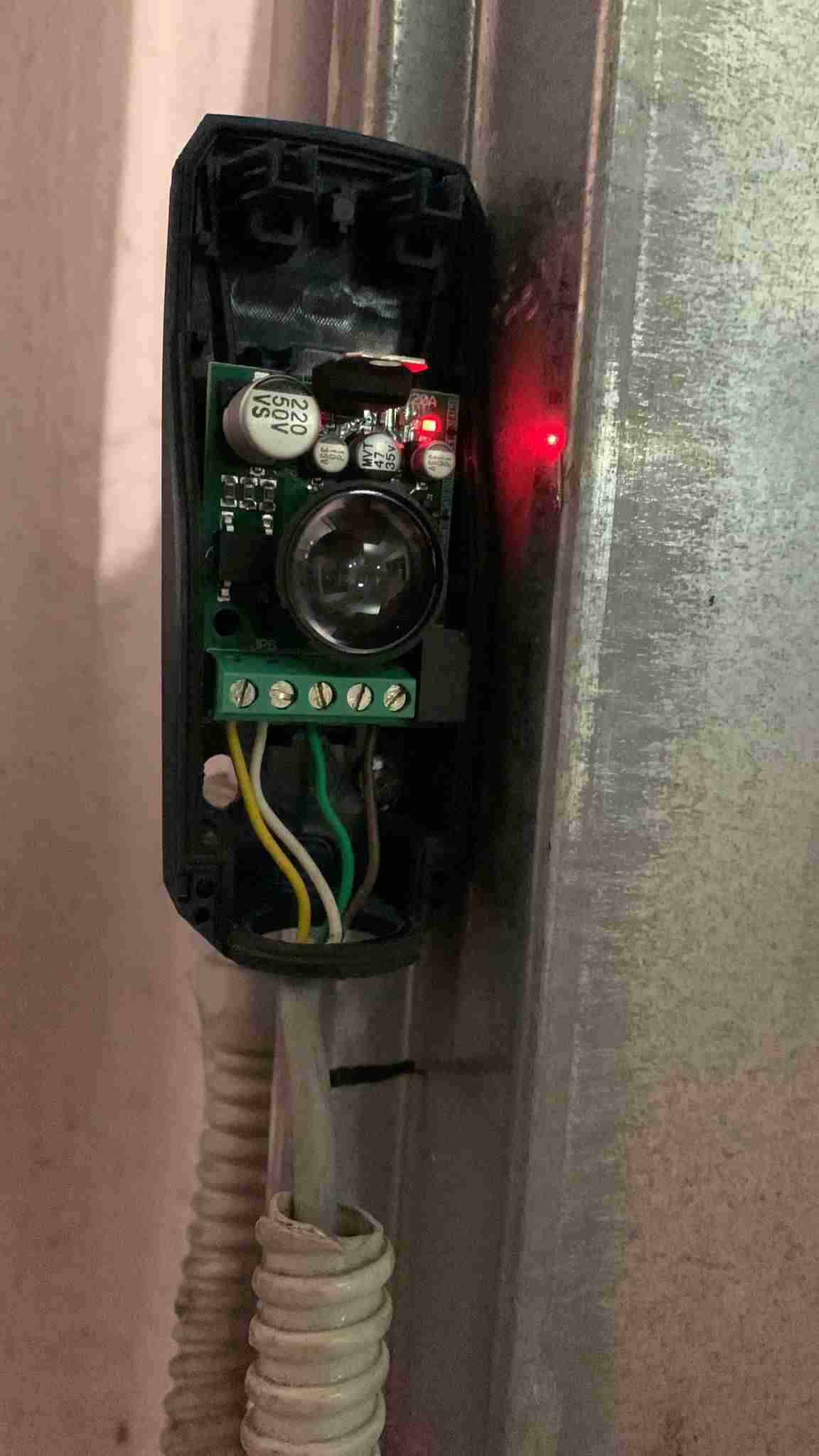

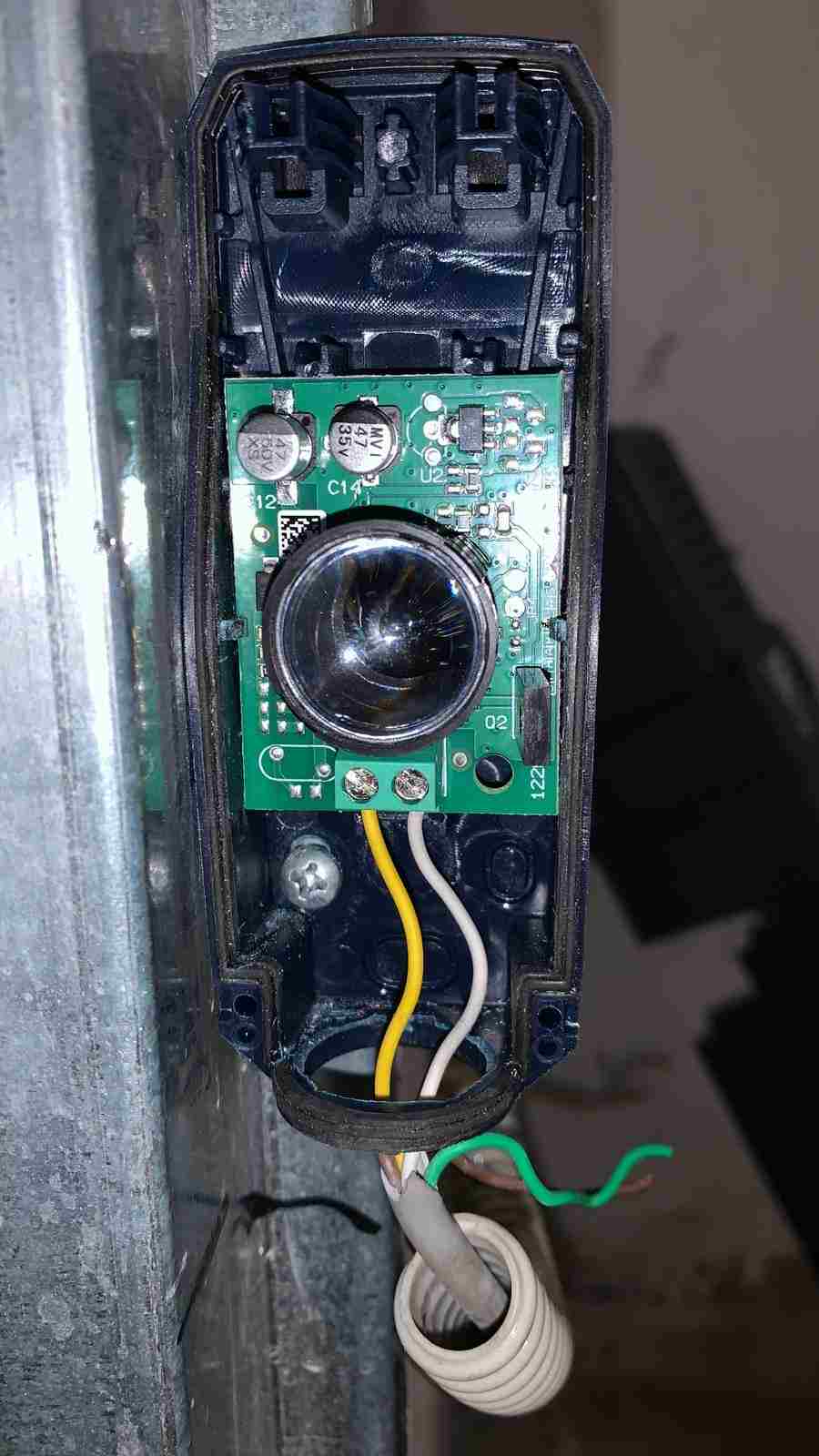

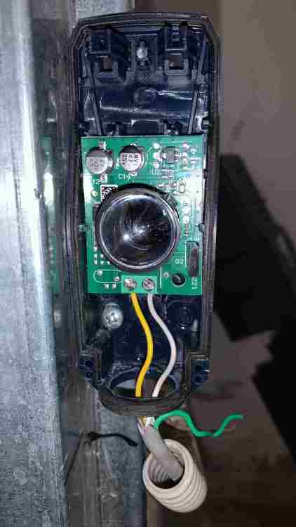

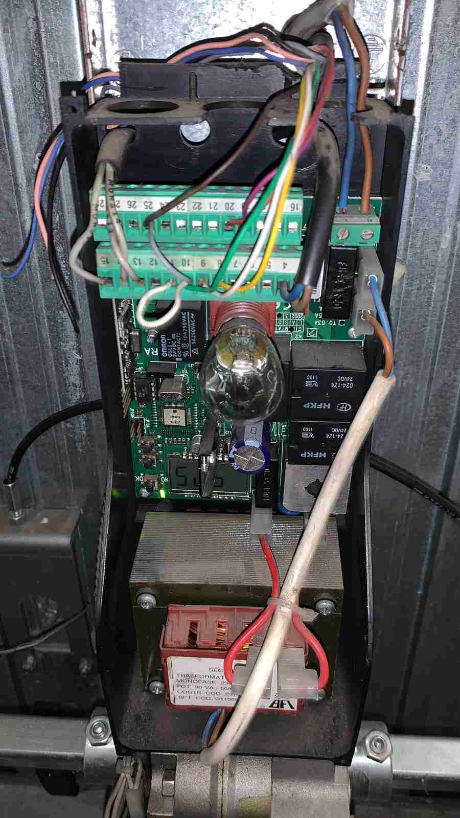

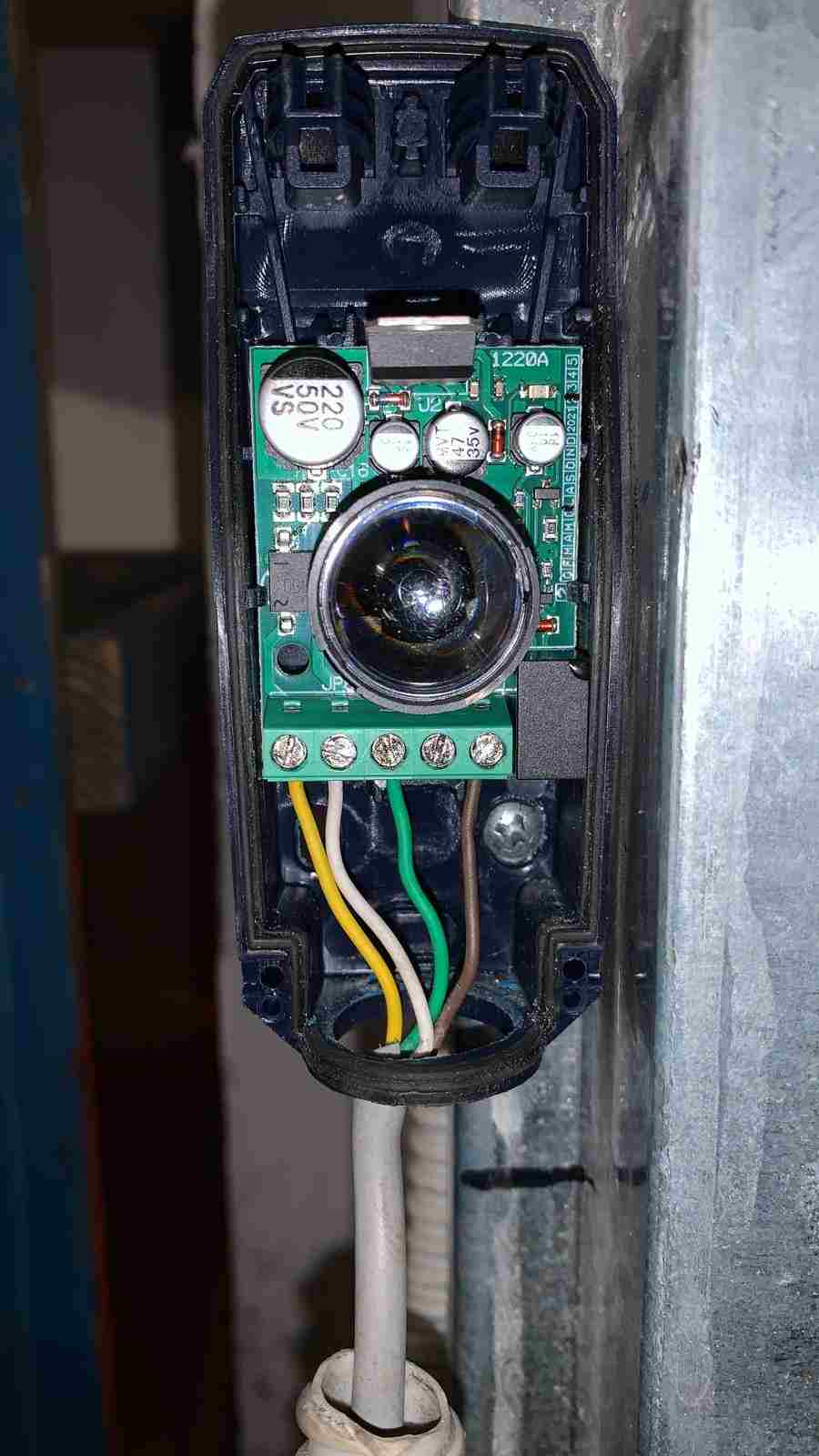

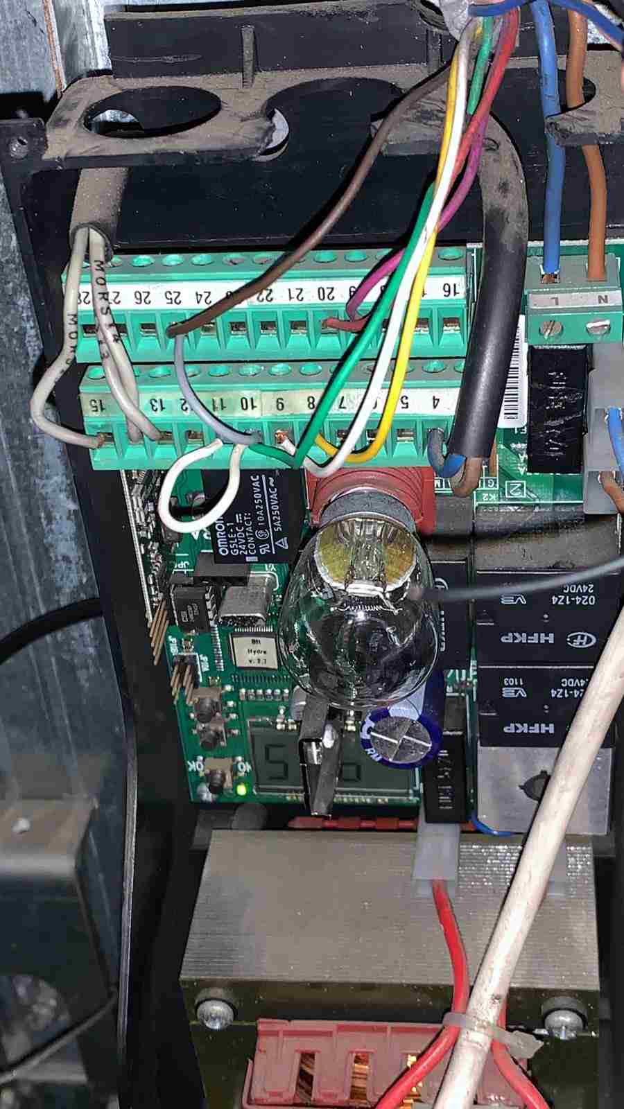

Luke1810 Inserito: 7 aprile 2023 Segnala Inserito: 7 aprile 2023 Buonasera, ho un BOX con basculante automatizzata con centralina BFT HYDRA, motore PHEBE e fotocellule DESME. Le fotocellule DESME appena comprate e montate sono apparentemente funzionanti (presente il led rosso sulla ricevente RX e al passaggio della mano si sente il Click con spegnimento del led rosso). Il problema che riscontro è il messaggio PHOT sul display della centralina e la basculante che resta aperta. Leggendo diversi forum, ho fatto un ponticello sulla centralina tra i morsetti 10 (comune) e 25 (Phot), il messaggio PHOT scompare e la basculante ritorna a funzionare regolarmente. Se invece faccio un ponticello tra il morsetto (3) COM ed il morsetto 5 (Phot) della ricevente RX, il messaggio PHOT sulla centralina NON scompare ed il problema persiste (la basculante resta aperta). Mi potreste aiutare a risolvere il problema? Grazie
Darlington Inserita: 7 aprile 2023 Segnala Inserita: 7 aprile 2023 se su scheda il ponticello funziona e su fotocellula no, verifica integrità del cavo
Luke1810 Inserita: 7 aprile 2023 Autore Segnala Inserita: 7 aprile 2023 Si confermo, su scheda il ponticello funziona su fotocellula no. Ecco le foto. Come faccio a verificare l'integrità del cavo? Il led della ricevente RX si accende. Quali sono i cavi da controllare? Il marrone ed il verde? Grazie per il supporto.
ROBY 73 Inserita: 7 aprile 2023 Segnala Inserita: 7 aprile 2023 (modificato) Ciao Luke1810, 2 ore fa, Luke1810 ha scritto: Come faccio a verificare l'integrità del cavo? ............Quali sono i cavi da controllare? Il marrone ed il verde? Con un semplice tester impostato in funzione continuità (Ohm o cicalino), scolleghi i fili marrone e verde da entrambi i lati, da un lato (ad esempio lato fotocellula), metti i puntali del tester e dall'altra parte (ad esempio centralina HYDRA), li metti in corto tra loro, quindi se il tester ti dà continuità (circuito chiuso / "0000" e/o cicalino che suona o ancora lancetta che si muove in caso di un analogico), allora il cavo è integro, mentre se non ti da alcun segno ("1" o "OL", o lancetta ferma in caso di un analogico, a seconda dello strumento), allora il cavo è interrotto. Casomai durante le prove, smuovi il cavo su e giù / destra e sinistra, in modo da simularne il movimento del basculante e vedi se cambia di stato. Verifica anche in programmazione le Logiche: - Fotocellule in apertura (Phot Ap) [ OFF ] ON: Attiva solo in chiusura. OFF: Attiva sia in apertura che in chiusura. - Test fotocellule (test phot) [ OFF ] ON Attiva la funzione di verifica dei dispositivi di sicurezza (Fig. 3b). OFF Disattiva la funzione di verifica dei dispositivi di sicurezza (Fig. 3d) https://mhz.pt/wp-content/uploads/2014/11/HYDRA.pdf Modificato: 7 aprile 2023 da ROBY 73
Luke1810 Inserita: 8 aprile 2023 Autore Segnala Inserita: 8 aprile 2023 Grazie Roby. Mi procuro un tester e procedo con le tue indicazioni, speriamo di individuare il problema.
Luke1810 Inserita: 8 aprile 2023 Autore Segnala Inserita: 8 aprile 2023 Problema risolto, era il il cavo interrotto (marrone) all'interno della scatola di derivazione. Vi ringrazio della disponibilità e delle preziose indicazione fornite. Auguri di una serena Pasqua a tutti.
ROBY 73 Inserita: 8 aprile 2023 Segnala Inserita: 8 aprile 2023 5 ore fa, Luke1810 ha scritto: Problema risolto, era il il cavo interrotto (marrone) all'interno della scatola di derivazione. Ottimo dai, ciao prego e Buona Pasqua anche a te
