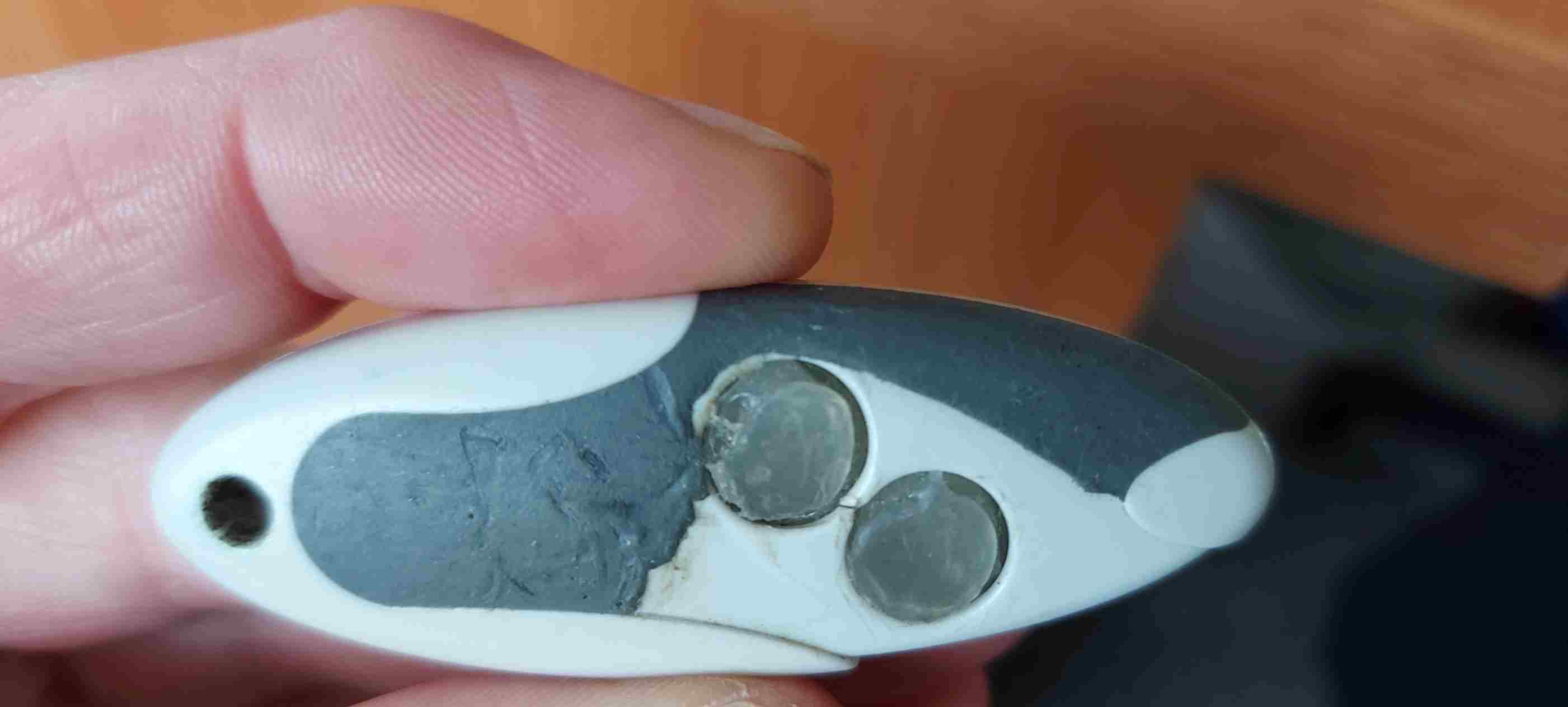

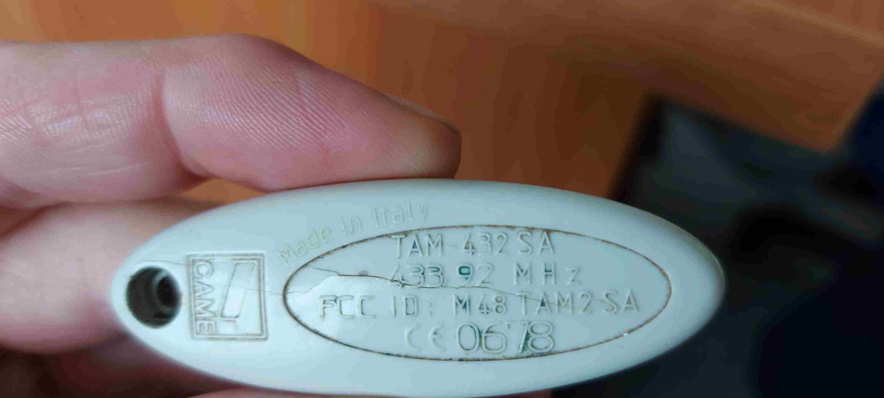

Vikingo_80 Inserito: 9 aprile 2023 Segnala Inserito: 9 aprile 2023 Ciao a tutti, ho aperto questa nuova discussione perché avrei bisogno di acquistare questo tipo di telecomando. Mi sono trovato molto bene nell'utilizzarlo e da quanto ho capito la Came non lo fabbrica più. Ho provato con telecomandi programmabili compatibili, ma sono di dimensioni più grandi e solitamente con 4 pulsanti, non con 2. Avrei bisogno di comperarne 10 pezzi. Qualcuno sa dove si possono trovare, anche fossero rimasti in qualche deposito, magari sono stati dimenticati.... Grazie per l'aiuto
ivano65 Inserita: 9 aprile 2023 Segnala Inserita: 9 aprile 2023 se guardi sul sito came vedrai che producono un relecomando a 2 o 4 tasti che sostituisce i TAM.
ROBY 73 Inserita: 9 aprile 2023 Segnala Inserita: 9 aprile 2023 (modificato) Ciao Vikingo_80, 10 ore fa, Vikingo_80 ha scritto: avrei bisogno di acquistare questo tipo di telecomando............. Qualcuno sa dove si possono trovare, Puoi prendere il codice 001TOP-432EE e poi convertirli da TOP a TAM e di conseguenza copiarli tutti dall'originale, così: - Fase 1 - Fase 2 https://www.came.com/it/duplicazione-Top433 https://www.youtube.com/watch?v=aD0zhLFRW6w&ab_channel=CAMEItalia Modificato: 9 aprile 2023 da ROBY 73
