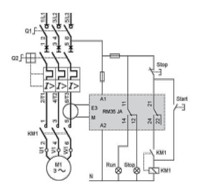

Salve a tutti, avrei necessità di monitorare la corrente continua di un pacco batterie a 48Vdc ed eventualmente usare tale sistema come protezione attiva per sovraccarico oltre i 100A.
Avevo pensato di utilizzare un relè della schneider accoppiato ad un TA con rapporto di trasformazione 5/200, questo sistema è sicuramente adatto per monitorare una corrente alternata ma dubito possa funzionare su un circuito dc data l'assenza di variazione di campo magnetico nel TA.
Le specifiche del relè dicono che riconosce anche corrente dc ma credo solo nel collegamento diretto senza TA.
Escludendo utilizzo di shunt secondo voi cosa posso utilizzare? il circuito è ovviamente protetto da fusibili.
Allego foto del relè che può accettare15A direttamente o tramite TA.
Cattura 1.PNG
Cattura 2.PNG
Modificato: da Frankulizer
