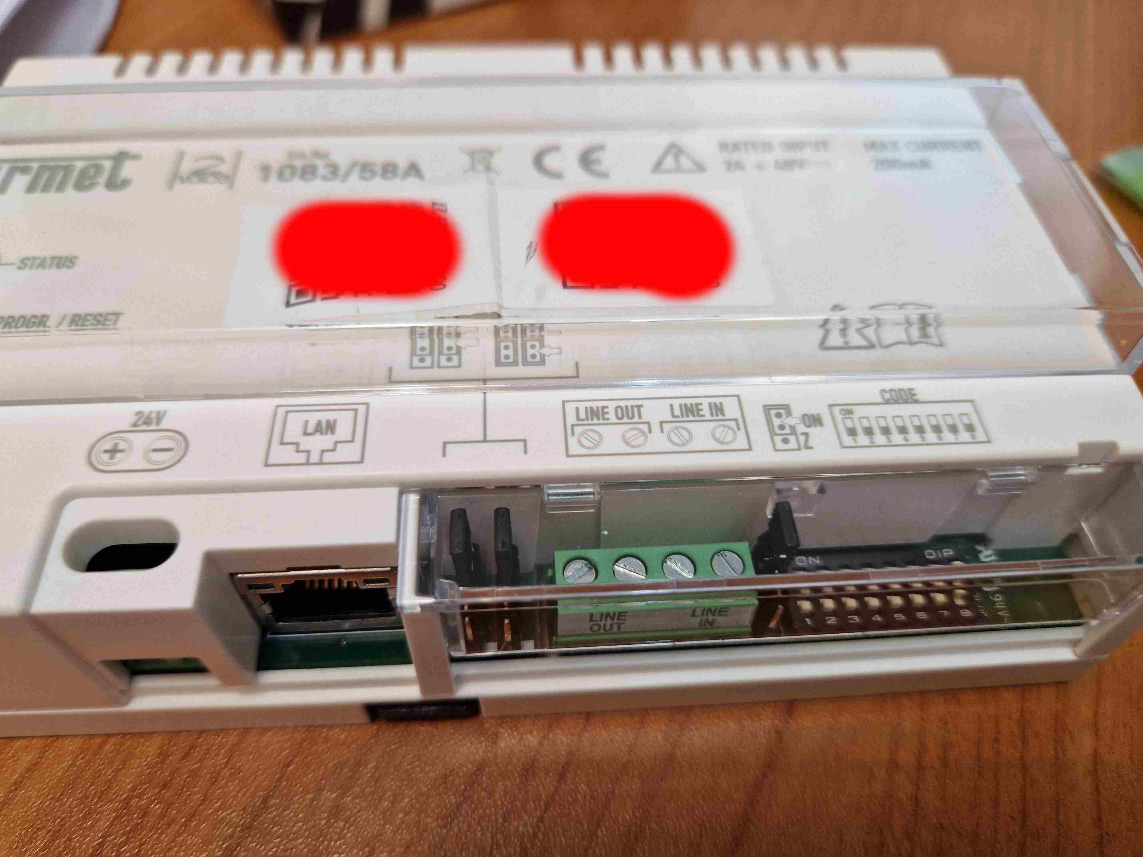

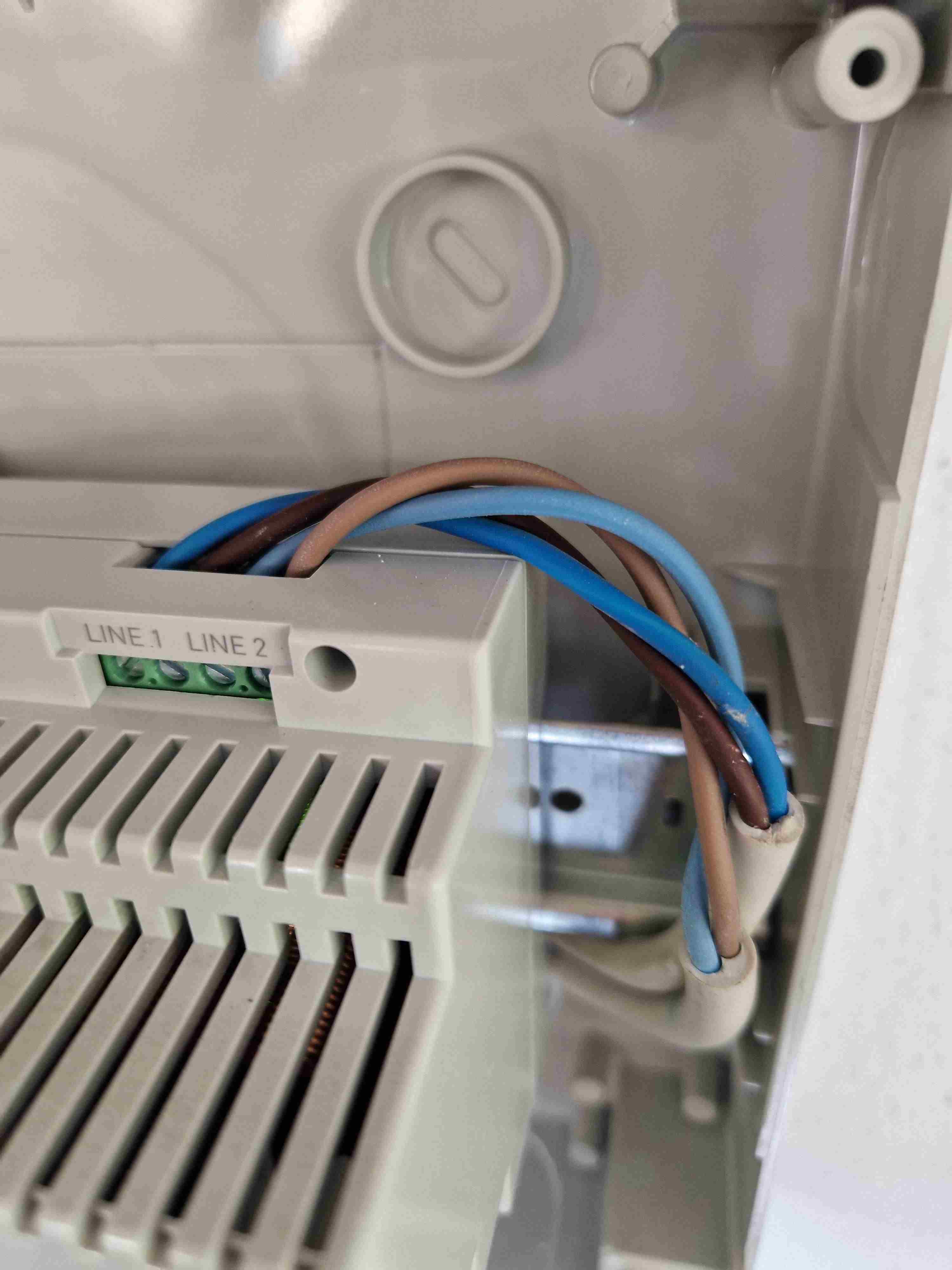

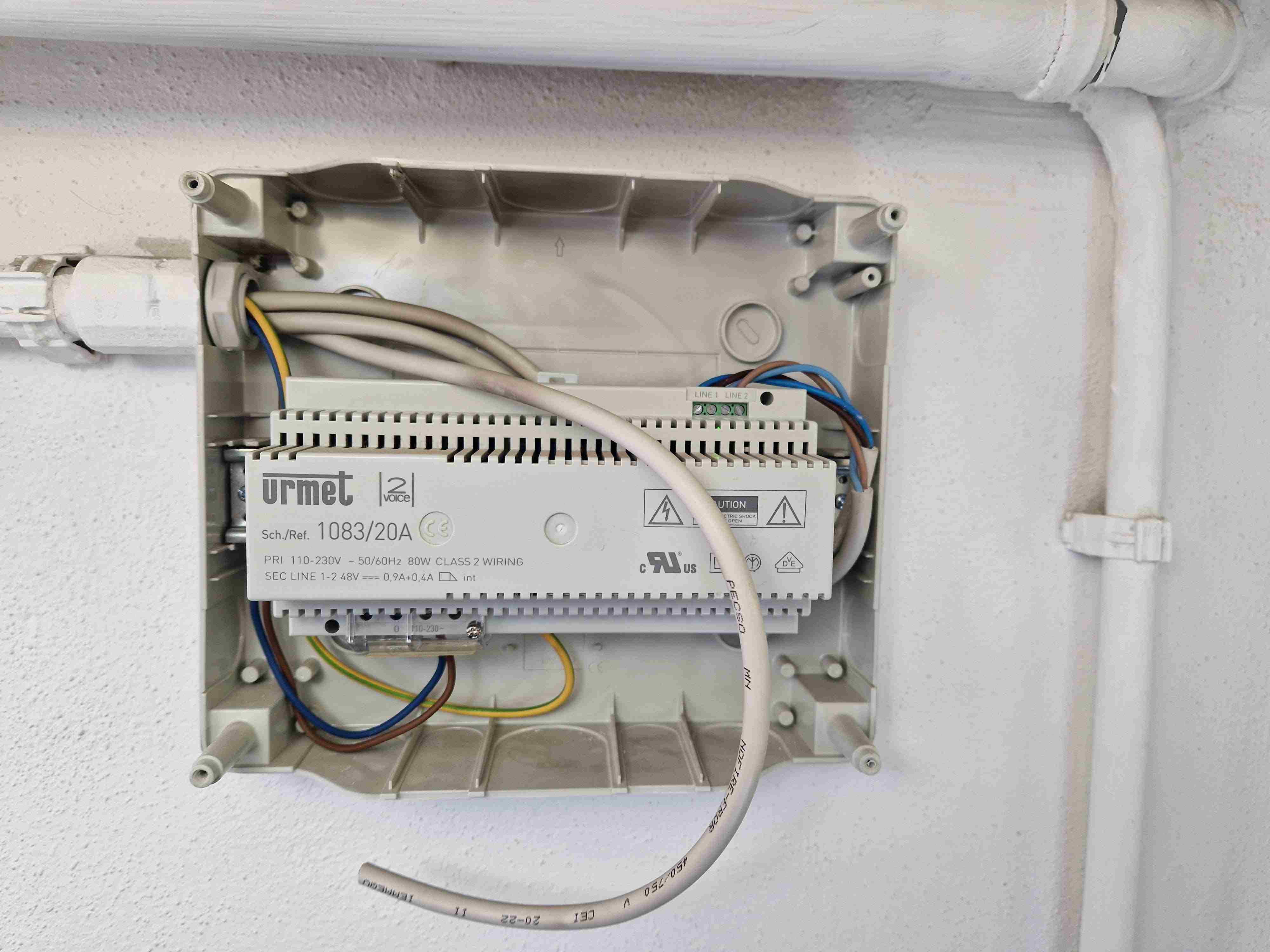

Buongiorno, ho una villetta indipendente con un impianto citofonico 2Voice con due monitor Mìro (uno al piano terra e uno al piano sopra). Il tutto alimentato da un alimentatore 1083/20A.
Ora ho acquistato il dispositivo di rinvio chiamata (1083/58A) e vorrei montarlo. Ipotizzo che il cavo che attualmente va al monitor (credo sia LINE 1, ma verificherò meglio) devo scollegarlo e collegarlo al LINE OUT del 1083/58A; poi dallo stesso parto con un nuovo cavo da LINE IN fino a LINE 1 dell'alimentatore. E' corretto?
Invece per quanto riguarda i dipswitch di configurazione devo cambiare qualcosa da quanto impostato in modo predefinito?
Immagine WhatsApp 2023-04-12 ore 08.40.19.jpg
Roberto Garoscio
Il 12/4/2023 alle 16:27 , LuffaLuffa ha scritto:
devo scollegarlo e collegarlo al LINE OUT del 1083/58A; poi dallo stesso parto con un nuovo cavo da LINE IN fino a LINE 1 dell'alimentatore. E' corretto?
Si, devi mettere il ponticello Z su off.
I dip switch devono copiare quelli del monitor che sono il codice utente, tranne 1 che deve rimanere su Off!
