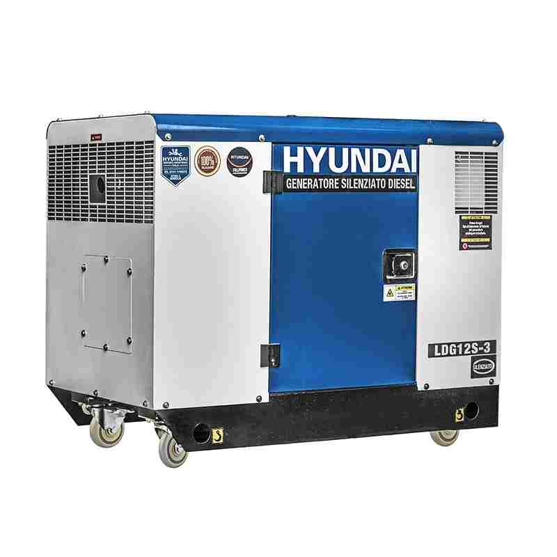

Riccardo17 Inserito: 14 aprile 2023 Segnala Inserito: 14 aprile 2023 (modificato) Buongiorno!. Sono nuovo utente è sono nuovo nell mondo di PLC è passione elettronica è tecnologia. Dunque, ho visto dei simens UPS della sitop dc ups ho visto delle batterie da 10 kws. Scusate l'ignoranza questo impianto plc ups sitop simens riesce a reggere tutta l elettricità di una casa? Mantenendo acceso tv, climatizzatori, forni elettrici ecc.. per un paio di ore?. Cosa devo comprare?. Grazie e scusate siate gentili perfavore la mia è una curiosità e info. Modificato: 14 aprile 2023 da Maurizio Colombi Riveduto titolo.
mrgianfranco Inserita: 14 aprile 2023 Segnala Inserita: 14 aprile 2023 4 ore fa, Riccardo17 ha scritto: riesce a reggere tutta l elettricità di una casa? Sono Alimentatori di continuità a 24 VDC...niente hanno a che fare con le utenze di una casa...
Riccardo17 Inserita: 14 aprile 2023 Autore Segnala Inserita: 14 aprile 2023 13 ore fa, mrgianfranco ha scritto: Sono Alimentatori di continuità a 24 VDC...niente hanno a che fare con le utenze di una casa... Grazie dell info scusate , comunque mi piace questa tecnologia. Ma se ci sono convertitori da VDC a VAC 230 dovrebbero andare bene oppure no?.
mrgianfranco Inserita: 17 aprile 2023 Segnala Inserita: 17 aprile 2023 Il 14/4/2023 alle 21:36 , Riccardo17 ha scritto: dovrebbero andare bene oppure no? Di UPS nè esiste di ogni genere e tipo 24 VDC 240VAC 400VAC...potenze di qualche centinaio di VA a salire ...il dire "mi regge tutta casa" è troppo generico servono dati certi per fare un minimo di dimensionamento accurato!...insomma diverso è alimentare pc e router per un ora piuttosto che far andare lavatrice scaldabagno forno freezer per 24 ore!
del_user_155042 Inserita: 28 aprile 2023 Segnala Inserita: 28 aprile 2023 (modificato) Quote Mantenendo acceso tv, climatizzatori, forni elettrici ecc.. per un paio di ore?. Questo potrebbe andare bene al caso tuo 🤪 Modificato: 28 aprile 2023 da bypass
patatino59 Inserita: 29 aprile 2023 Segnala Inserita: 29 aprile 2023 Per assicurare la continuità ci vuole sempre l'UPS, che però servirà solo per il tempo necessario all'avvio del gruppo elettrogeno. Per assicurare una continuità col solo UPS ci vuole uno stanzino arieggiato pieno di batterie. (almeno 20 KVAh di batterie)
click0 Inserita: 29 aprile 2023 Segnala Inserita: 29 aprile 2023 avere un ups a 24v dc, per poi dover convertire la tensione, per l'utilizzo finale, non mi pare che abbia tanto senso conviene usare direttamente ups a 230/400 volt (discorso a parte se abbia un senso voler tenere tutta una casa sotto ups)
del_user_155042 Inserita: 30 aprile 2023 Segnala Inserita: 30 aprile 2023 Ma avete letto cosa vuole mantenere acceso per 2 ORE : Quote Mantenendo acceso tv, climatizzatori, forni elettrici ecc.. Sono 10.000 Euri di UPS ,+ manutenzione . 🤣
