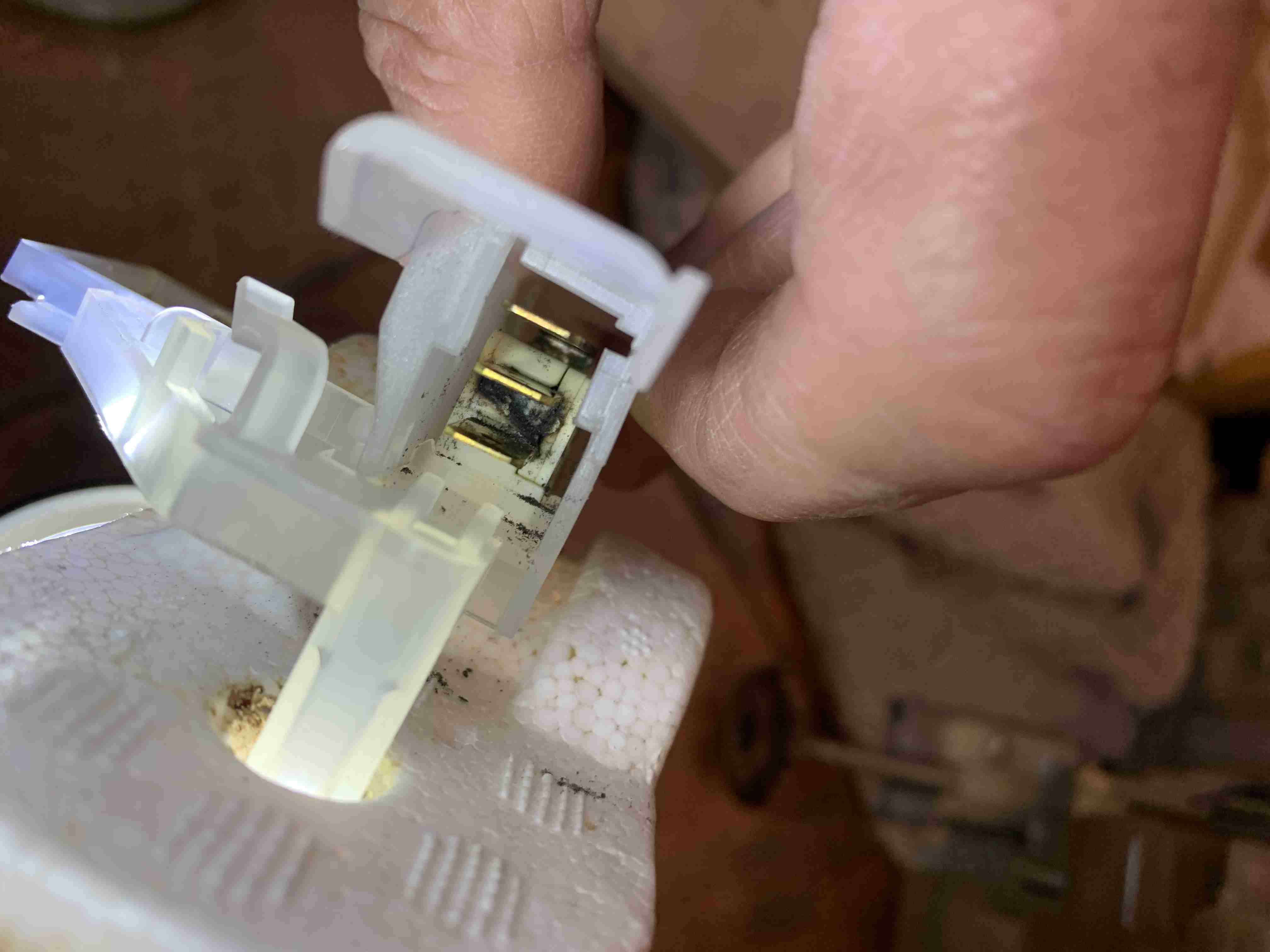

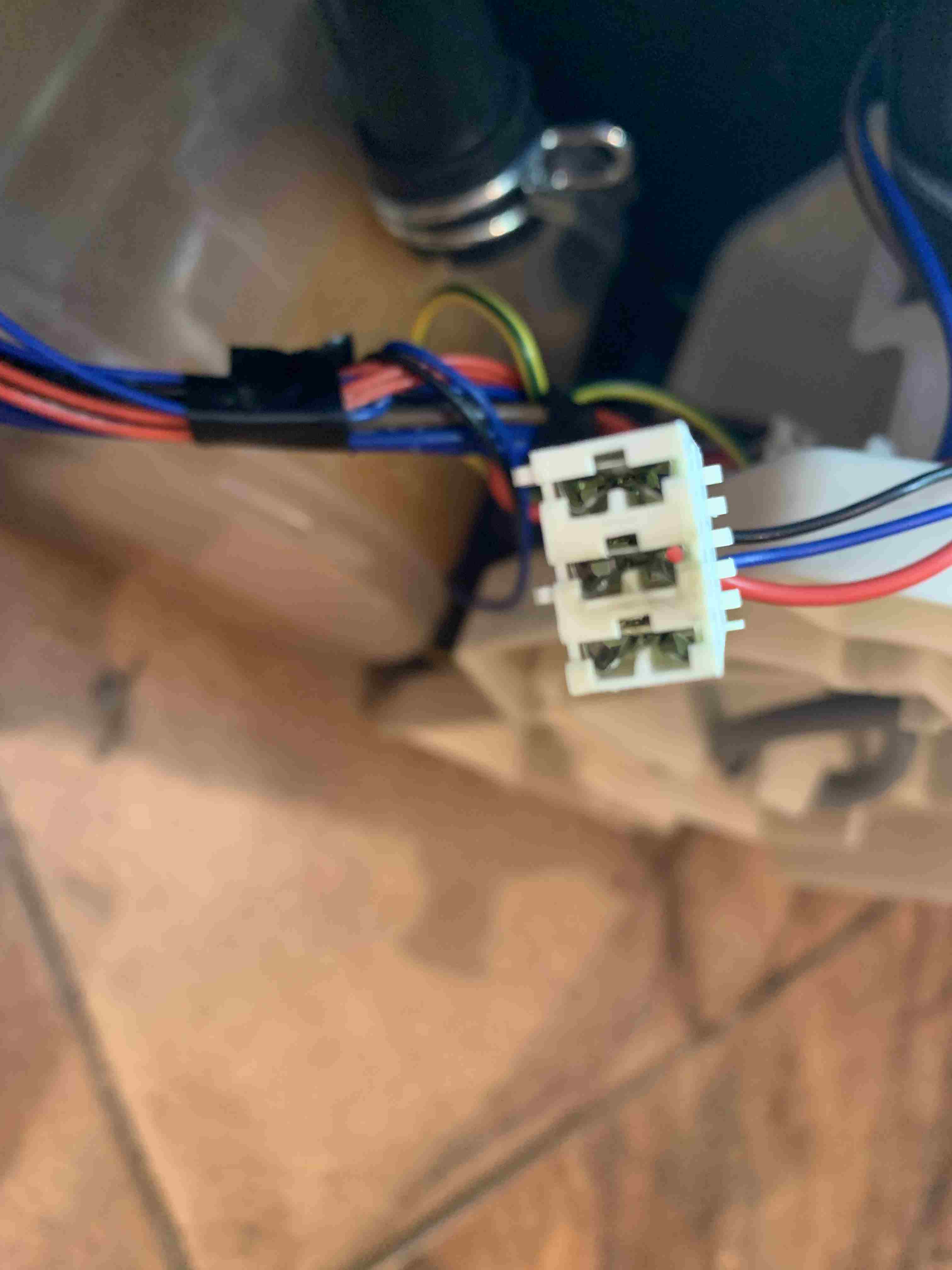

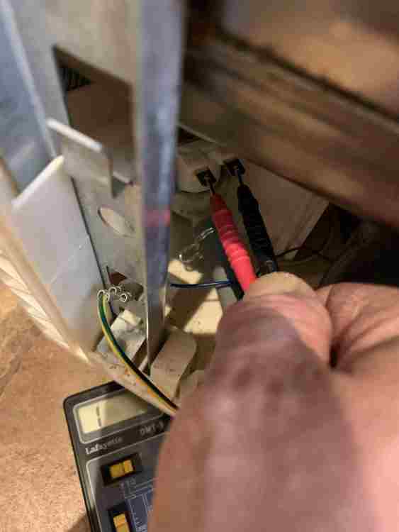

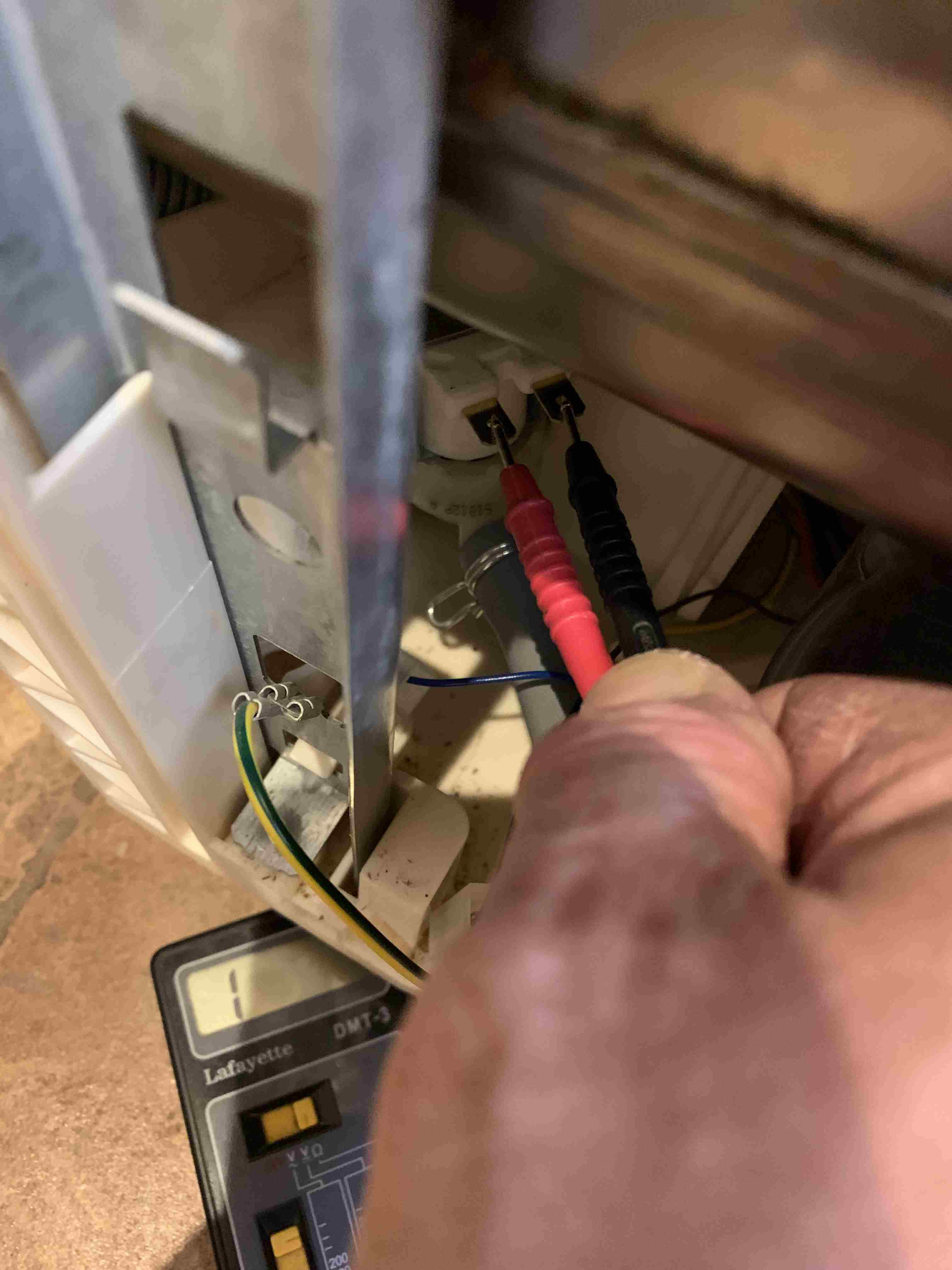

jammin Inserito: 15 aprile 2023 Segnala Inserito: 15 aprile 2023 Salve a tutti, tutto è iniziato con il famoso errore i30, nel cuore della notte la pompa inizia ad andare anche per molto tempo prima che mi accorgessi del rumore in cucina, mancava circa 20 minuti alla fine del programma intensivo. quindi stacco corrente e rubinetto, dopo varie letture sul web, smonto lo zoccolo per accedere al pozzetto, dove trovo molta acqua sul fondo del piano in plastica , infilo stracci per asciugare l’acqua, dopodiché provo a mandare in programma programma per vedere se riesco ad individuare la eventuale perdita ( come da istruzioni prese dal web). Ma a questo punto, dopo che la macchina carica acqua, scatta subito la pompa con il bip prolungato, ma da sotto con una torcia vedo anche un velo di fumo e puzza di bruciato. Non capendo cosa stava succedendo ristacco tutto e aspetto l’indomani per un altra prova, ma il problema della puzza di bruciato e d anche L errore immediato si è subito ripresentata. non so cosa sia successo spero in un aiuto da parte vostra Grazie a tutti e buon forum
reka Inserita: 15 aprile 2023 Segnala Inserita: 15 aprile 2023 secondo me cacciando gli stracci magari hai fatto bagnare qualcosa che è andato in corto.. comunque se ha fatto fumo e pussa il guasto lo trovi facilmente ma devi almeno estrarla e togliere un po' di carrozzeria se non lo vedi da sotto.
jammin Inserita: 15 aprile 2023 Autore Segnala Inserita: 15 aprile 2023 (modificato) 14 minuti fa, reka ha scritto: secondo me cacciando gli stracci magari hai fatto bagnare qualcosa che è andato in corto.. comunque se ha fatto fumo e pussa il guasto lo trovi facilmente ma devi almeno estrarla e togliere un po' di carrozzeria se non lo vedi da sotto. Grazie, non era proprio fumo, quindi consigli di togliere almeno un pannello laterale? oppure proprio di capovolgerla per vedere da sotto Modificato: 15 aprile 2023 da jammin
reka Inserita: 15 aprile 2023 Segnala Inserita: 15 aprile 2023 hai sentito odore di bruciato o no? la resistenza anche se fosse partita non dovrebbe farla.. devi cercare visivamente cosa si è colato..
jammin Inserita: 15 aprile 2023 Autore Segnala Inserita: 15 aprile 2023 Ok si puzza, e parte subito la pompa. smonterò il pannello laterale per vederci meglio grazie per adesso 👍👍
jammin Inserita: 15 aprile 2023 Autore Segnala Inserita: 15 aprile 2023 Non riesco ad individuare il problema, come riattacco la corrente parte la pompa, dopo 1 minuto puzza di plastica e leggero fumo, poi svanisce, e io solito errore i30 ma da subito. Sarà andata la pompa? dai due pannelli smontati non si capisce bene e non vedo connettori fusi,
jammin Inserita: 15 aprile 2023 Autore Segnala Inserita: 15 aprile 2023 forse i fumo arriva dal motore vicino alla pompa, penso poteva anche essere l'elettro valvola? però prima della mia ispezione, la macchina quando era andata in loop, la prima volta, riusci comunque a concludere i programma, dopo che la piegai in avanti, in modo da far uscire l'acqua dalla vasca. Non so se il mio intervento ha complicato la situazione
UABC80 Inserita: 15 aprile 2023 Segnala Inserita: 15 aprile 2023 Guarda bene e se non vedi ancora nulla da' un'occhiata ai fili che passano sotto la porta. Per farlo dovrai levare il pannello della controporta. E alla peggio… annusa
jammin Inserita: 15 aprile 2023 Autore Segnala Inserita: 15 aprile 2023 7 minuti fa, UABC80 ha scritto: Guarda bene e se non vedi ancora nulla da' un'occhiata ai fili che passano sotto la porta. Per farlo dovrai levare il pannello della controporta. E alla peggio… annusa grazie, ma non mi sembra arrivare da li la puzza un rebus
jammin Inserita: 16 aprile 2023 Autore Segnala Inserita: 16 aprile 2023 14 ore fa, jammin ha scritto: grazie, ma non mi sembra arrivare da li la puzza un rebus Salve, inserisco un video per vedere se si riesce a capire qualcosa, scusate se è un po movimentato grazie a tutti https://mega.nz/file/FN1WTLYQ#6UkdGzPHe_fnF4Hdod7gDhDLfh0tqOT7h-uEd2BqbPk
reka Inserita: 17 aprile 2023 Segnala Inserita: 17 aprile 2023 no, devi solo capire da dove viene il fumo e l'odore.. sta a te andare avanti, se non lo capisci dal vivo come facciamo noi da un video? un particolare che continua a bruciare ad ogni avvio si deve notare prima o poi
jammin Inserita: 17 aprile 2023 Autore Segnala Inserita: 17 aprile 2023 Il 15/4/2023 alle 17:03 , reka ha scritto: hai sentito odore di bruciato o no? la resistenza anche se fosse partita non dovrebbe farla.. devi cercare visivamente cosa si è colato.. 4 minuti fa, reka ha scritto: no, devi solo capire da dove viene il fumo e l'odore.. sta a te andare avanti, se non lo capisci dal vivo come facciamo noi da un video? un particolare che continua a bruciare ad ogni avvio si deve notare prima o poi Grazie dell’intervento, dovrei proprio Smontare la Vasca e rialzarla per vederci bene, ma poi perché ancora L errore I30 se non c’è acqua sul fondo e il galleggiante sembra funzionare bene. Può essere il motore ? Grazie
UABC80 Inserita: 17 aprile 2023 Segnala Inserita: 17 aprile 2023 Visto che è partito tutto da una perdita d'acqua, lascia tutto staccato per qualche giorno, fai asciugare tutto e al limite aiutati con un phon ma senza insistere troppo su un punto, giusto per far circolare un po' d'aria in giro. Dopodiché riprova ad avviare la macchina e vedi come va Il 15/4/2023 alle 19:44 , UABC80 ha scritto: E alla peggio… annusa
jammin Inserita: 17 aprile 2023 Autore Segnala Inserita: 17 aprile 2023 32 minuti fa, UABC80 ha scritto: Visto che è partito tutto da una perdita d'acqua, lascia tutto staccato per qualche giorno, fai asciugare tutto e al limite aiutati con un phon ma senza insistere troppo su un punto, giusto per far circolare un po' d'aria in giro. Dopodiché riprova ad avviare la macchina e vedi come va Ok proverò!! Grazie per adesso
jammin Inserita: 17 aprile 2023 Autore Segnala Inserita: 17 aprile 2023 2 ore fa, jammin ha scritto: Ok proverò!! Grazie per adesso Potrebbe essere L elettrovalvola interrotta?
UABC80 Inserita: 17 aprile 2023 Segnala Inserita: 17 aprile 2023 Le elettrovalvole di solito non fumano… potrebbe essere anche la pompa sulla quale è andata dell'acqua (o meglio, sulla sua morsettiera), ma l'unico che può stabilire cosa va arrosto sei tu che ti trovi lì. Cerca di asciugare bene tutto e verifica
jammin Inserita: 17 aprile 2023 Autore Segnala Inserita: 17 aprile 2023 51 minuti fa, UABC80 ha scritto: Le elettrovalvole di solito non fumano… potrebbe essere anche la pompa sulla quale è andata dell'acqua (o meglio, sulla sua morsettiera), ma l'unico che può stabilire cosa va arrosto sei tu che ti trovi lì. Cerca di asciugare bene tutto e verifica 👍👍ok grazie
Stefano Dalmo Inserita: 17 aprile 2023 Segnala Inserita: 17 aprile 2023 Interruttore galleggiante antiallagamento ??
jammin Inserita: 17 aprile 2023 Autore Segnala Inserita: 17 aprile 2023 5 minuti fa, Stefano Dalmo ha scritto: Interruttore galleggiante antiallagamento ?? Non so dove sia../ comunque controllo elettrovalvola e non da segni di vita sembra
UABC80 Inserita: 17 aprile 2023 Segnala Inserita: 17 aprile 2023 Con che portata misuri? Comunque se non carica l'acqua potrebbe essere guasta, ma continuo a non spiegarmi fumo e puzza di bruciato. A maggior ragione se è interrotta
jammin Inserita: 17 aprile 2023 Autore Segnala Inserita: 17 aprile 2023 14 minuti fa, UABC80 ha scritto: Con che portata misuri? Comunque se non carica l'acqua potrebbe essere guasta, ma continuo a non spiegarmi fumo e puzza di bruciato. A maggior ragione se è interrotta sto misurando in ohm, infatti non me o spiego neanche io il leggero fumo e puzza di plastica, ma cè poco spazio e non riesco ad identificare nulla, ho provato anche ad infilare la mano, ma ne la pompa e ne il motore sembra caldo oppure i connettori vicini
jammin Inserita: 17 aprile 2023 Autore Segnala Inserita: 17 aprile 2023 54 minuti fa, UABC80 ha scritto: Con che portata misuri? Comunque se non carica l'acqua potrebbe essere guasta, ma continuo a non spiegarmi fumo e puzza di bruciato. A maggior ragione se è interrotta Trovato la bruciatura è effettivamente nell’interruttore galleggiante. Il connettore lavastoviglie sembra integro però
jammin Inserita: 17 aprile 2023 Autore Segnala Inserita: 17 aprile 2023 44 minuti fa, Stefano Dalmo ha scritto: Ecco!!! CVD🤷♂️👍 Quindi, cambio il galleggiante ed anche la elettrovalvola? prendo i ricambi sul sito electrolux? grazie a tutti
