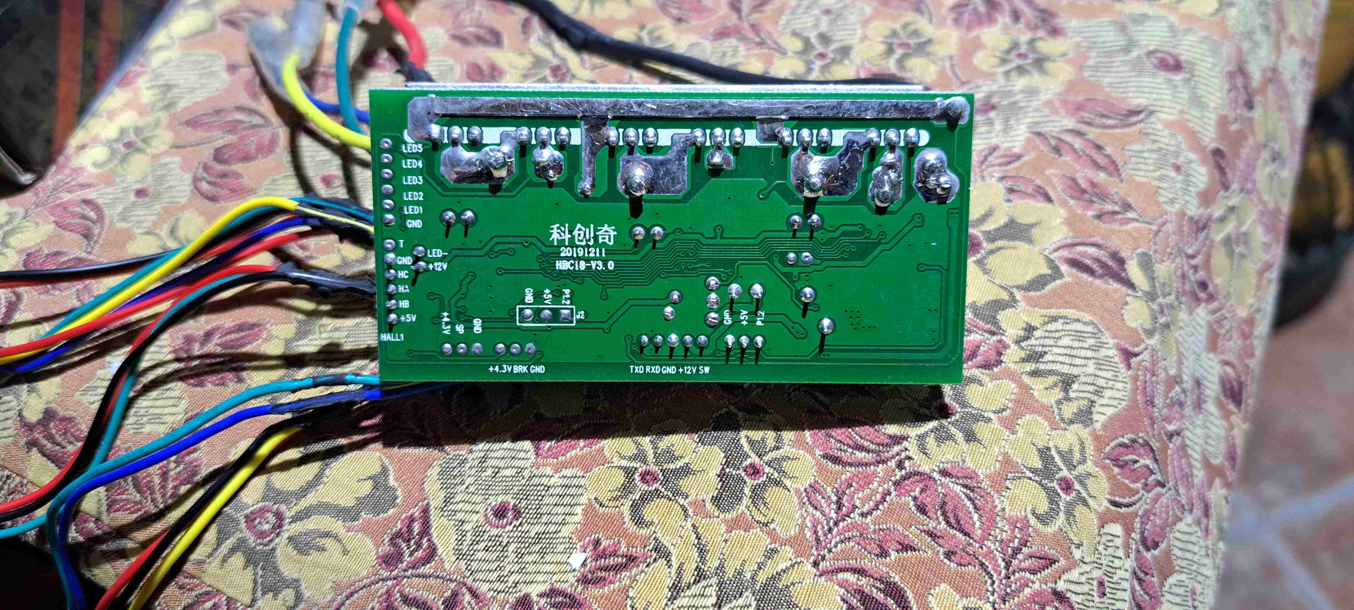

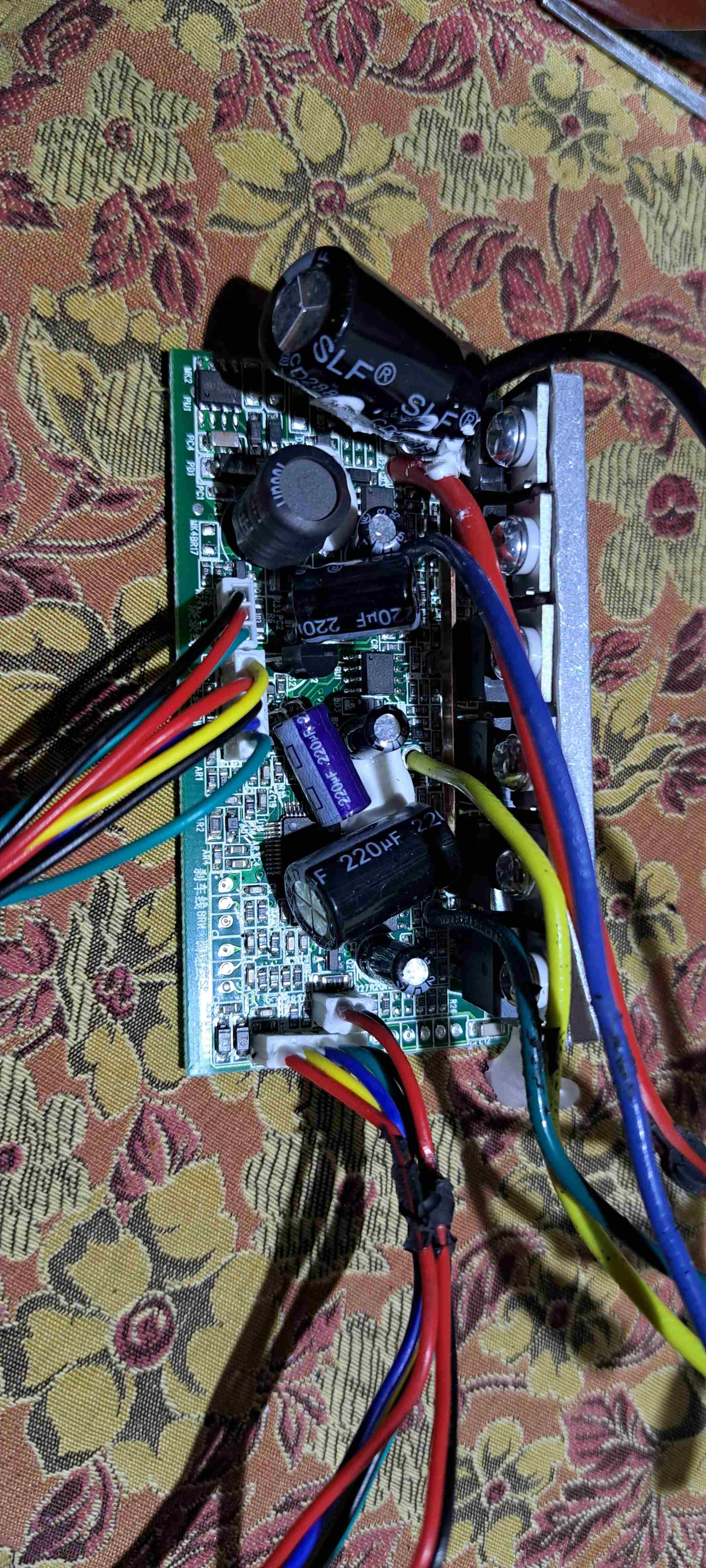

Problema controller monopattino Evercross EV08
Salve a tutti, cortesemente avrei bisogno di qualche consiglio riguardo a questa centralina; praticamente non  trovo  le tensioni segnate sulla scheda,  nè la 5 volt ; nè la 12 volt..  Ho cominciato a controllare eventuali  corto  c. sui mosfet  ma  sembra che non c'è ne sono.  Non ci sono segni evidenti di  bruciature.  Cosa posso fare?  Grazie, saluti20230416_085420.thumb.jpg.890dd55ad88fd17969820b18483cb24e.jpg
