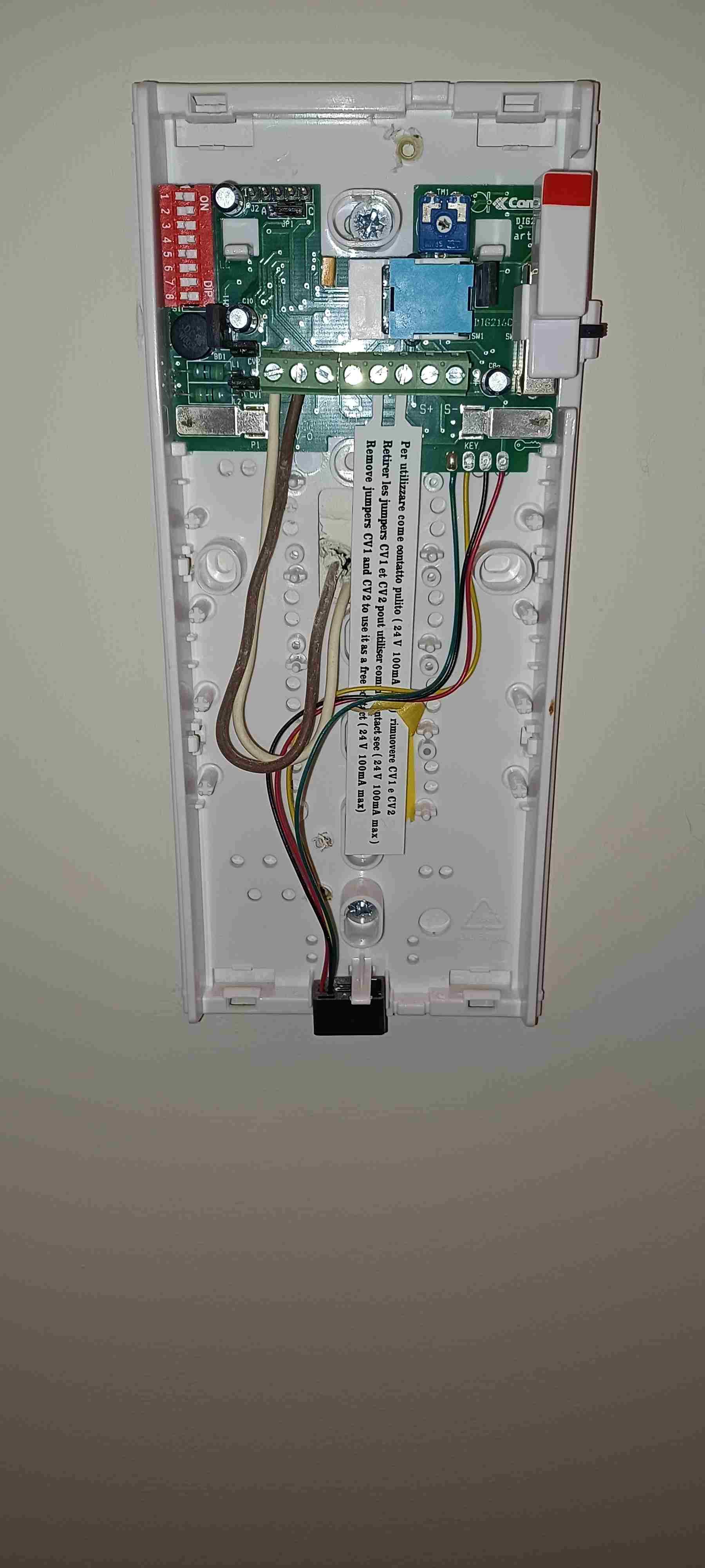

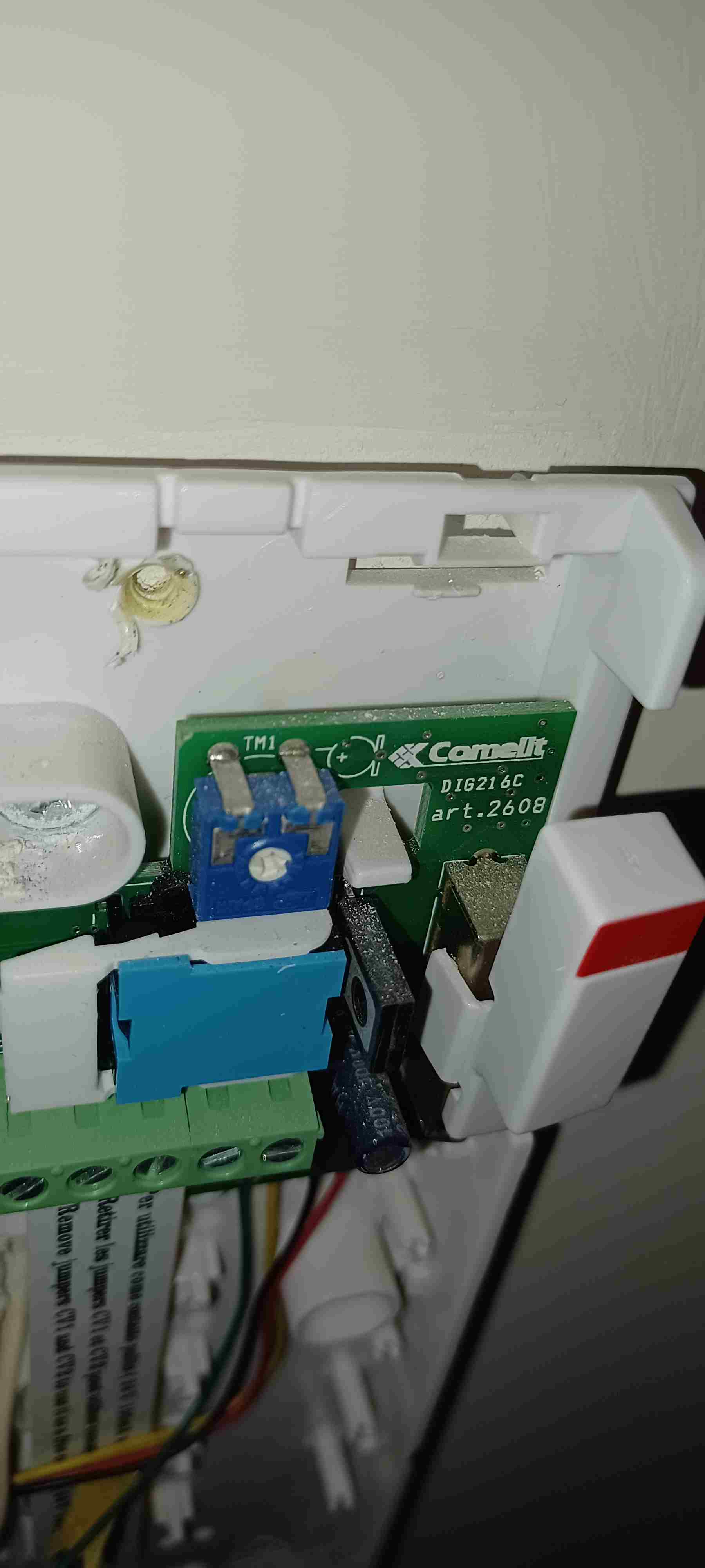

Mirk66 Inserito: 16 aprile 2023 Segnala Inserito: 16 aprile 2023 Buongiorno Vorrei abilitare una funzione simile a quella degli studi medici, ovvero l'apertura del cancello con la chiamata a mio citofono, da poter attivare solo in determinate occasioni. Misurando nella morsettiera , in corrispondenza dei fili bianco e marrone, trovo 20 V. Vedo inoltre 2 morsetti dedicati ad una suoneria aggiuntiva, S1/S2, si potrebbero usare come comando per un rele 24V e mettere i relativi contatti in parallelo al pulsante di apertura? Se fosse così, basterebbe poi mettere un microswitch in serie al contatto del rele, o alla bobina, per escludere la funzione. Sapreste darmi qualche consiglio ?
Mirk66 Inserita: 25 aprile 2023 Autore Segnala Inserita: 25 aprile 2023 Ho trovato alcuni rele dc che potrebbero andare, ma sono indeciso sulla tensione necessaria. Si trovano con tensione dc da 5V,12V e 24V. In questi giorni non riesco a fare delle misure, per vedere cosa arriva sui morsetti della suoneria aggiuntiva, ma vorrei cominciare a ordinare il materiale necessario. Qualcuno ha già provato a fare quanto descritto?
ROBY 73 Inserita: 25 aprile 2023 Segnala Inserita: 25 aprile 2023 Ciao Mirk66, Il 16/4/2023 alle 16:07 , Mirk66 ha scritto: Vorrei abilitare una funzione simile a quella degli studi medici, ovvero l'apertura del cancello con la chiamata a mio citofono, da poter attivare solo in determinate occasioni. Misurando nella morsettiera , in corrispondenza dei fili bianco e marrone, trovo 20 V. Vedo inoltre 2 morsetti dedicati ad una suoneria aggiuntiva, S1/S2, si potrebbero usare come comando per un rele 24V e mettere i relativi contatti in parallelo al pulsante di apertura? 1 ora fa, Mirk66 ha scritto: Ho trovato alcuni rele dc che potrebbero andare, ma sono indeciso sulla tensione necessaria. Si trovano con tensione dc da 5V,12V e 24V. Non puoi collegare un relè qualsiasi, perché la chiamata è derivata da un sistema digitale, ti serve un ripetitore di chiamata 1122/A: https://staticpro.comelitgroup.com/storage/2018/09/8492/FT_SB_17.pdf da collegare sui morsetti S+ S-, vedi schema "VARIANTE B: Connessione di dispositivi di ripetizione di chiamata sul citofono 2608" Oppure un attuatore generico 1256: https://staticpro.comelitgroup.com/storage/2018/02/1189/2G40001943_IT.pdf Dopo di che il contatto C-NO di una dei due articoli sopracitati, li colleghi / saldi alla basetta del citofono dietro a dove c'è la lamella del pulsante apricancello KEY. Questa è la "strada" più semplice che conosco, poi non so se Comelit abbia pensato a qualcos'altro già pronto per tale funzione, a meno che tu non riesca a portare due fili al posto esterno, ma presumo che l'impianto sia condominiale, quindi non puoi appunto arrivare al posto esterno o ad un pulsante già predisposto a tale scopo dal portone di ingresso. Il 16/4/2023 alle 16:07 , Mirk66 ha scritto: Se fosse così, basterebbe poi mettere un microswitch in serie al contatto del rele, o alla bobina, per escludere la funzione. Sì esatto
Mirk66 Inserita: 28 aprile 2023 Autore Segnala Inserita: 28 aprile 2023 Ciao ROBY 73 Grazie 1000 per le dritte. In alternativa a uno dei 2 moduli che proponi, non si potrebbe pilotare un semplice rele collegandolo in parallelo alla suoneria presente nel citofono? Sarebbe più comodo e non dovrei montare e cablare nulla all'estero del citofono, che ne pensi ?
ROBY 73 Inserita: 28 aprile 2023 Segnala Inserita: 28 aprile 2023 16 ore fa, Mirk66 ha scritto: In alternativa a uno dei 2 moduli che proponi, non si potrebbe pilotare un semplice rele collegandolo in parallelo alla suoneria presente nel citofono? E per fortuna che te l'ho detto / scritto: Il 26/4/2023 alle 00:21 , ROBY 73 ha scritto: Non puoi collegare un relè qualsiasi, perché la chiamata è derivata da un sistema digitale, ti serve un ripetitore di chiamata 1122/A:........... E mi rifai la stessa domanda. Poi se vuoi prendere un qualsiasi relè a 12V AC o DC (forse meglio DC) e provare, fai pure e se funziona meglio così, vorrà dire che in Comelit non hanno capito niente 😁, vedi tu
