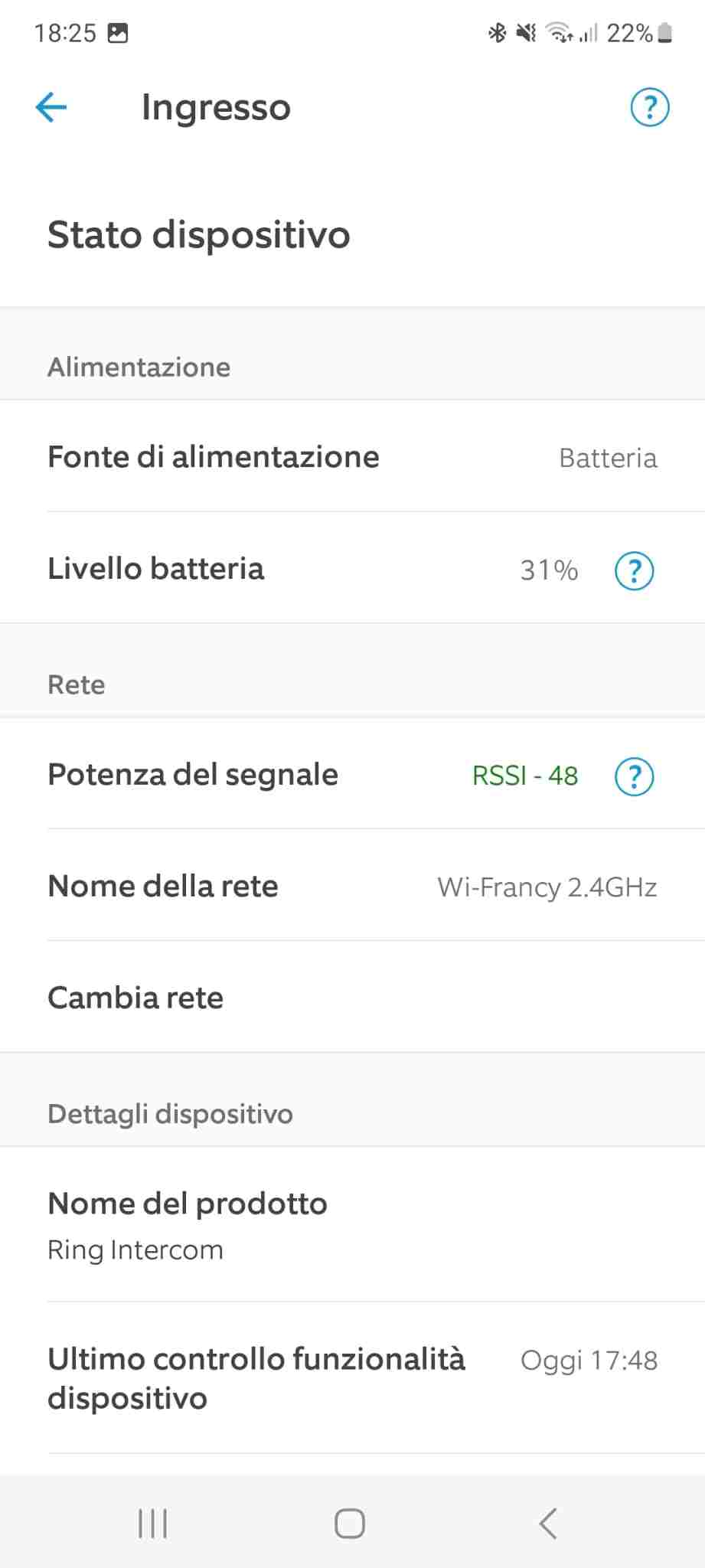

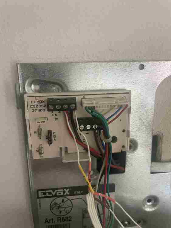

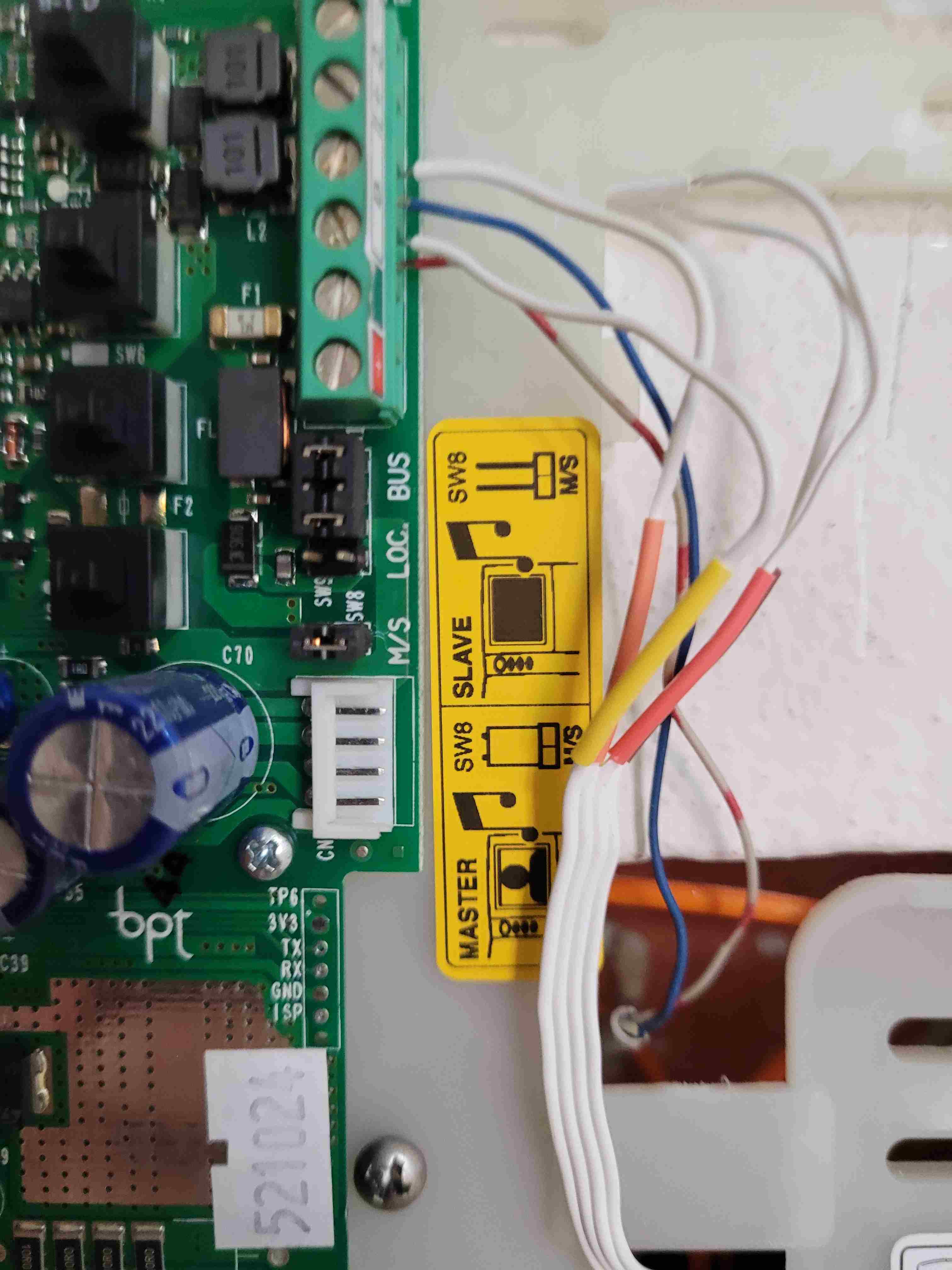

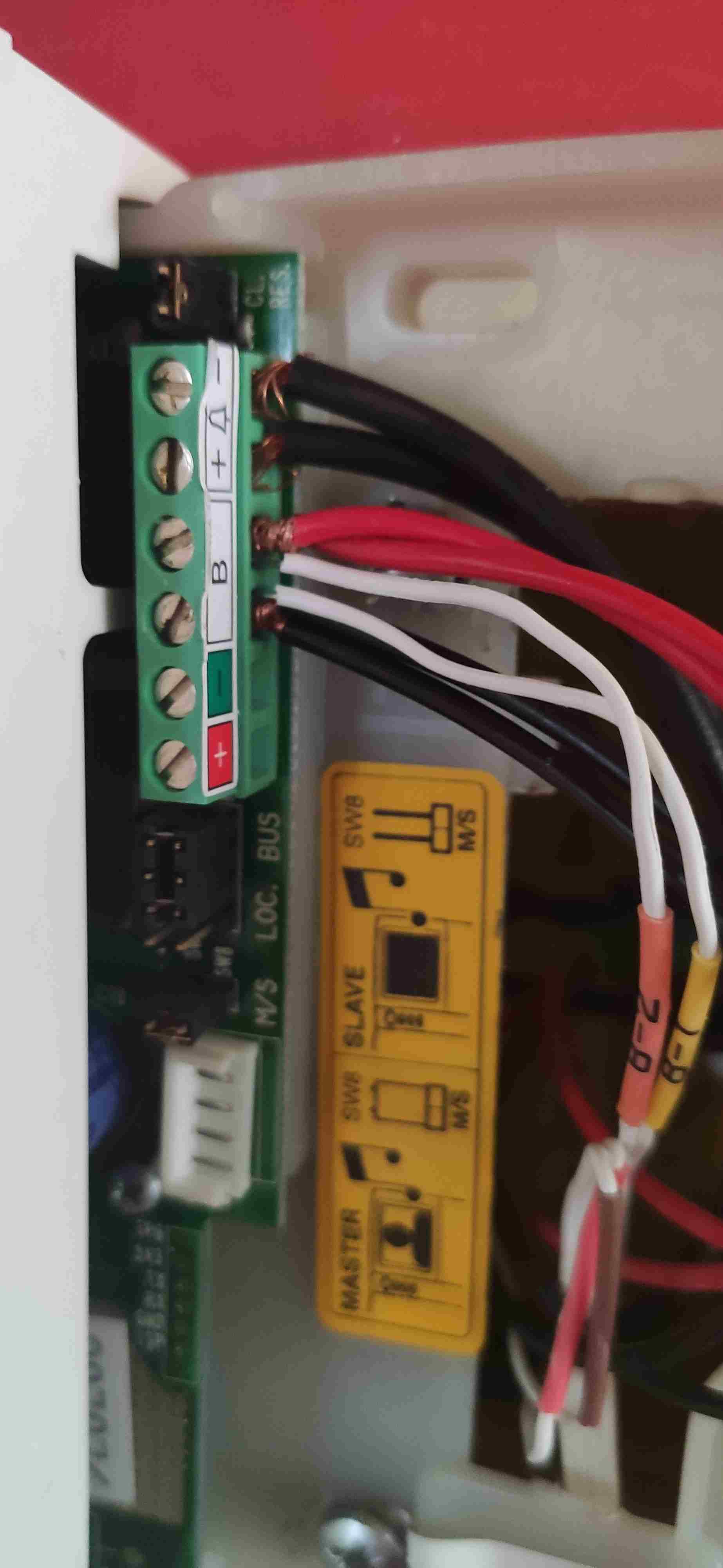

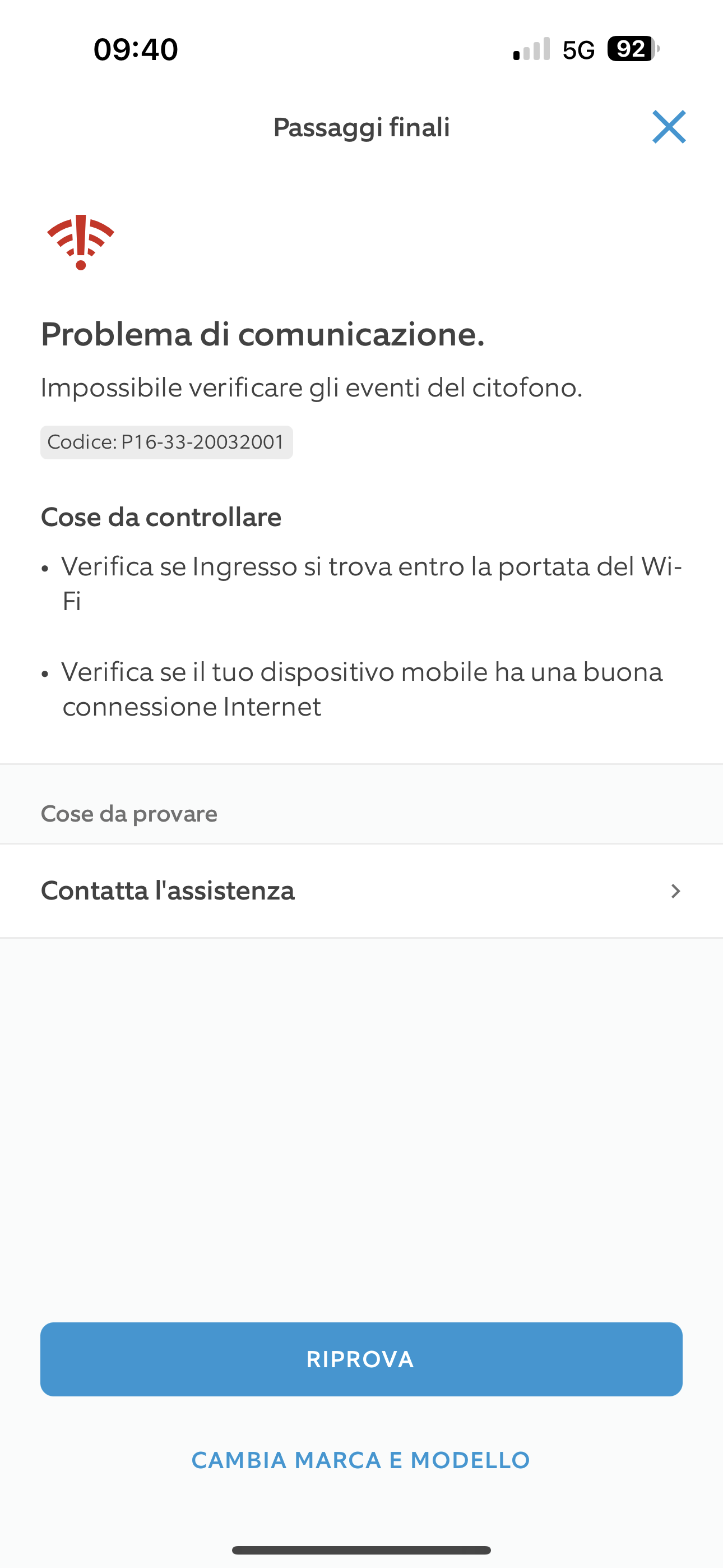

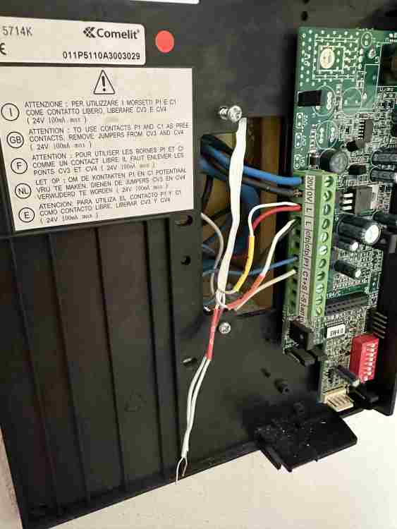

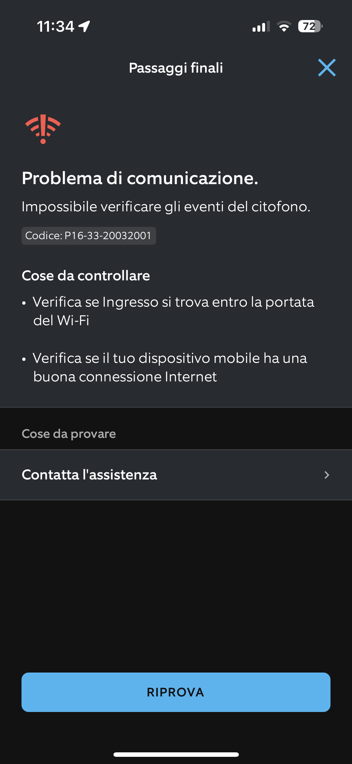

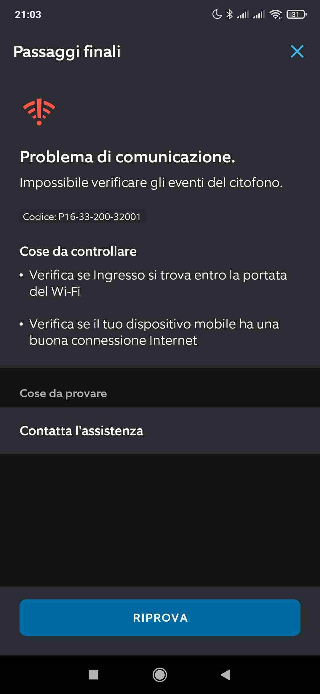

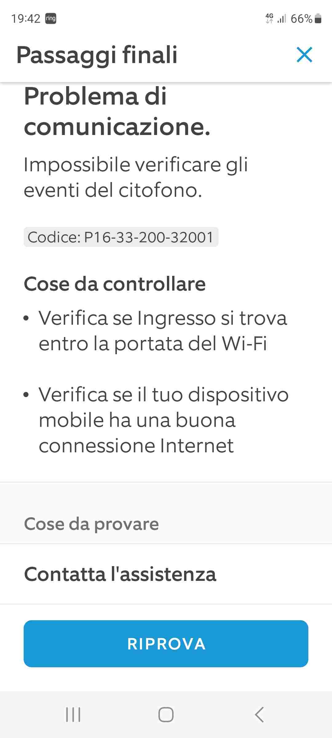

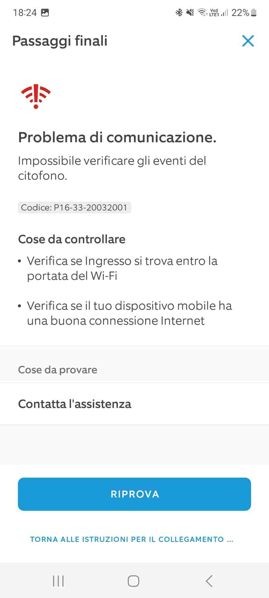

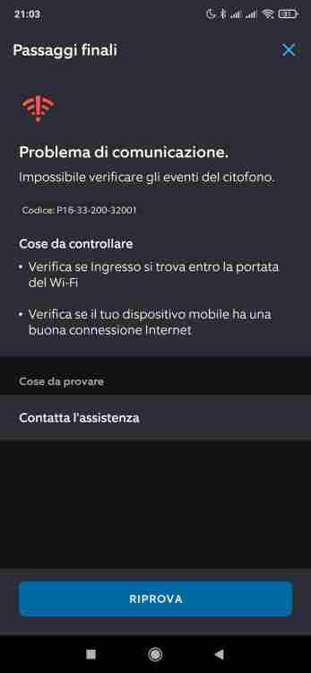

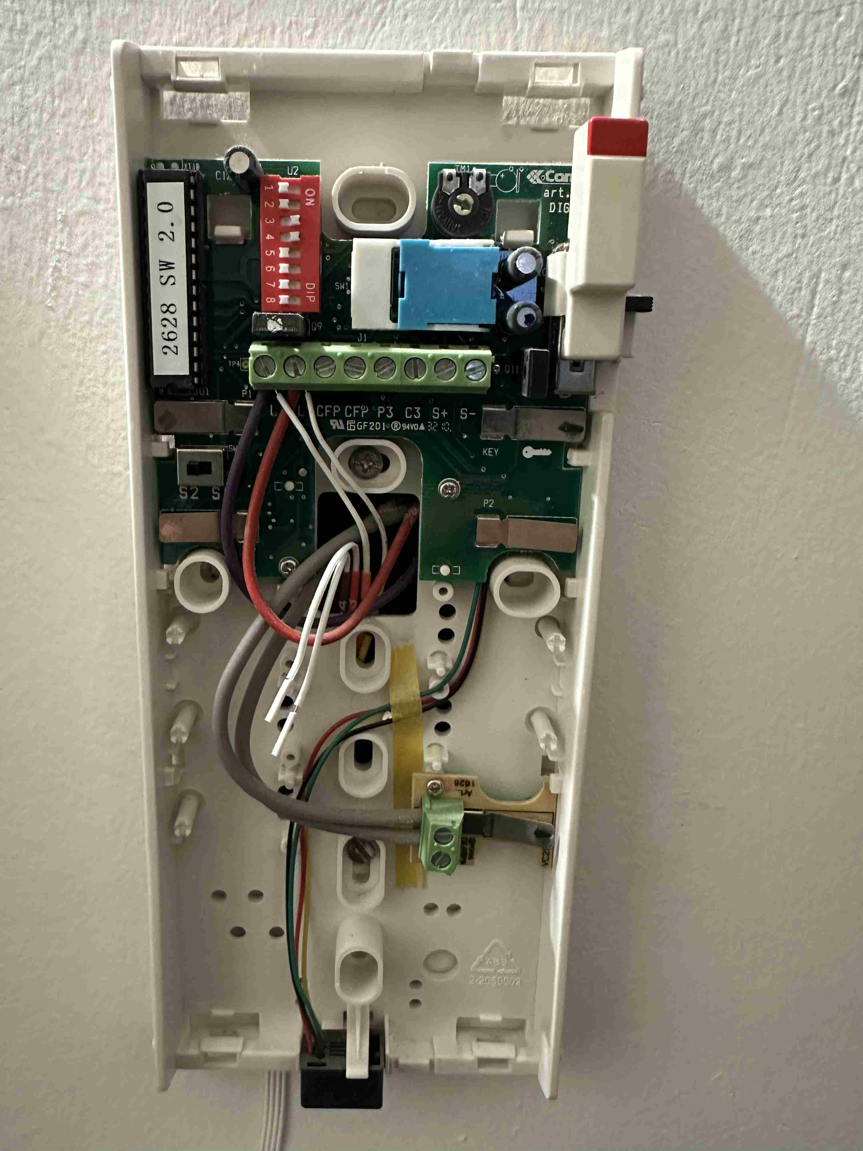

Jack Torrance Inserito: 20 aprile 2023 Segnala Inserito: 20 aprile 2023 Salve a tutti,il dispositivo viene dato compatibile al 100% ho seguito la procedura per installare ring intercom dalla sua app,inserendo i cavetti b1 e b2 nella porta B, il dispositivo è connesso alla rete wifi e riesco a farlo entrare in modalita di test,ma piu di quello non riesco, praticamente non funziona, può essere che debba seguire una procedura tramite la pulsantiera esterna?come dovessi aggiungere una cornetta in più?mi potete spiegare come fare?
mattia1980 Inserita: 20 aprile 2023 Segnala Inserita: 20 aprile 2023 Ti arriva la chiamata tramite app quando citofoni?
Jack Torrance Inserita: 20 aprile 2023 Autore Segnala Inserita: 20 aprile 2023 (modificato) Ciao Mattia,no ,quando faccio il test mi esce questo messaggio che ho screanshottato e non riesco ad andare avanti ,quindi installare il dispositivo,ho il dubbio che possa essere il wifi 5/2.4 Ghz insieme e non separati e faccia casino ,dal momento che ho letto che funziona a 2.4 ghz,ma però non avrebbe dovuto connettersi neanche la prima volta per il paring...booo Modificato: 21 aprile 2023 da Domenico Maschio
Fabio10 Inserita: 20 aprile 2023 Segnala Inserita: 20 aprile 2023 12 ore fa, mattia1980 ha scritto: Ciao, anche a me stesso errore, faccio tutta la configurazione perfetta, ma al test mi dice “problema di comunicazione “. Ho un Comelit 2628. C’è qualcuno che ha risolto?
Jack Torrance Inserita: 21 aprile 2023 Autore Segnala Inserita: 21 aprile 2023 12 ore fa, Fabio10 ha scritto: Ciao, anche a me stesso errore, faccio tutta la configurazione perfetta, ma al test mi dice “problema di comunicazione “. Ho un Comelit 2628. C’è qualcuno che ha risolto? Ciao Fabio,per curiosità hai mica fastweb ed il router neext, come gestore a casa?
Fabio10 Inserita: 21 aprile 2023 Segnala Inserita: 21 aprile 2023 4 ore fa, Jack Torrance ha scritto: Ciao Fabio,per curiosità hai mica fastweb ed il router neext, come gestore a casa? No, ho Sky Wifi
Jack Torrance Inserita: 21 aprile 2023 Autore Segnala Inserita: 21 aprile 2023 Il 20/4/2023 alle 11:35 , Jack Torrance ha scritto: Ciao Mattia,no ,quando faccio il test mi esce questo messaggio che ho screanshottato e non riesco ad andare avanti ,quindi installare il dispositivo,ho il dubbio che possa essere il wifi 5/2.4 Ghz insieme e non separati e faccia casino ,dal momento che ho letto che funziona a 2.4 ghz,ma però non avrebbe dovuto connettersi neanche la prima volta per il paring...booo Ciao Mattia,no ,quando faccio il test mi esce questo messaggio che ho screanshottato e non riesco ad andare avanti ,quindi installare il dispositivo,ho il dubbio che possa essere il wifi 5/2.4 Ghz insieme e non separati e faccia casino ,dal momento che ho letto che funziona a 2.4 ghz,ma però non avrebbe dovuto connettersi neanche la prima volta per il paring...booo Secondo me dipende dal router che non riesce a comunicare con i server di ring.Spero comunque che qualcuno faccia luce , perché il servizio clienti,non ci capisce niente😭
giacominos Inserita: 22 aprile 2023 Segnala Inserita: 22 aprile 2023 (modificato) A me dava questo errore perchè lo smartphone prendeva male il wifi alla pulsantiera esterna, spegnendo il wifi sul telefono e usando solo la connessione mobile ho terminato la configurazione senza problemi Modificato: 22 aprile 2023 da giacominos
Schwibby Inserita: 22 aprile 2023 Segnala Inserita: 22 aprile 2023 Stesso problema su citofono elvox. Ho aperto una segnalazione a ring , e attendo che mi ricontatti il supporto di secondo livello. Non credo sia un problema di router o Wi-Fi nei vostri casi poiché il ring è correttamente connesso a internet , altrimenti non lo vedreste nell app e non passerebbe in modalità test .. quindi L app e i server ring sono in ascolto … credo ci sia un problema sul bus condominiale poiché il ring diventa una cornetta aggiuntiva in parallelo … credo debbano risolvere lato software in ring .. diciamo che il ring non si registra come citofono correttamente
Fabio10 Inserita: 22 aprile 2023 Segnala Inserita: 22 aprile 2023 22 ore fa, Jack Torrance ha scritto: Ciao Fabio,per curiosità hai mica fastweb ed il router neext, come gestore a casa? No, ho Sky Wifi 58 minuti fa, Schwibby ha scritto: Stesso problema su citofono elvox. Ho aperto una segnalazione a ring , e attendo che mi ricontatti il supporto di secondo livello. Non credo sia un problema di router o Wi-Fi nei vostri casi poiché il ring è correttamente connesso a internet , altrimenti non lo vedreste nell app e non passerebbe in modalità test .. quindi L app e i server ring sono in ascolto … credo ci sia un problema sul bus condominiale poiché il ring diventa una cornetta aggiuntiva in parallelo … credo debbano risolvere lato software in ring .. diciamo che il ring non si registra come citofono correttamente Un altro utente mi dice di provare togliendo momentaneamente i 5ghz del modem, non riesco a farlo. Puoi provare se ci riesci?
Schwibby Inserita: 22 aprile 2023 Segnala Inserita: 22 aprile 2023 Il mio è già a 2.4ghz e non funziona
arciducazagaria Inserita: 22 aprile 2023 Segnala Inserita: 22 aprile 2023 Ciao, stesso problema anche per me su un BPT YKP/301. Leggendo il manuale ho provato a rimuovere il jumper SW3 sull'esterno per attivare la programmazione di un nuovo interno, ma ovviamente è fallita. Era un tentativo disperato.
Jack Torrance Inserita: 22 aprile 2023 Autore Segnala Inserita: 22 aprile 2023 7 minuti fa, arciducazagaria ha scritto: Ciao, stesso problema anche per me su un BPT YKP/301. Leggendo il manuale ho provato a rimuovere il jumper SW3 sull'esterno per attivare la programmazione di un nuovo interno, ma ovviamente è fallita. Era un tentativo disperato. Se l'assistenza funzionasse, potrebbero dirci quello che dovremmo fare,ma hanno messo delle persone "gentilissime"per carità,ma di lavoro dovrebbero fare altro.
harnold63 Inserita: 22 aprile 2023 Segnala Inserita: 22 aprile 2023 (modificato) Buonasera a tutti! Anch'io ho lo stesso problema con un BPT YVL/301. Ho mandato le foto richieste all'assistenza ed attendo che mi ricontatti il supporto di secondo livello, ma non sono per niente fiducioso che siano i grado di risolvere.... Se nel frattempo qualcuno ha qualche ulteriore suggerimento gliene sarei grato. Grazie mille! Modificato: 24 aprile 2023 da Maurizio Colombi Uniformata la formattazione del testo.
Schwibby Inserita: 24 aprile 2023 Segnala Inserita: 24 aprile 2023 Vediamo hanno detto 3 giorni lavorativi… mi sa che ci riaggiorniamo attorno al week end… appena qualcuno sa qualcosa lo condivida!
Fabio10 Inserita: 25 aprile 2023 Segnala Inserita: 25 aprile 2023 Il 21/4/2023 alle 11:55 , Jack Torrance ha scritto: Ciao Fabio,per curiosità hai mica fastweb ed il router neext, come gestore a casa? No, ho Sky Wifi Il 22/4/2023 alle 09:53 , Schwibby ha scritto: Stesso problema su citofono elvox. Ho aperto una segnalazione a ring , e attendo che mi ricontatti il supporto di secondo livello. Non credo sia un problema di router o Wi-Fi nei vostri casi poiché il ring è correttamente connesso a internet , altrimenti non lo vedreste nell app e non passerebbe in modalità test .. quindi L app e i server ring sono in ascolto … credo ci sia un problema sul bus condominiale poiché il ring diventa una cornetta aggiuntiva in parallelo … credo debbano risolvere lato software in ring .. diciamo che il ring non si registra come citofono correttamente Un altro utente mi dice di provare togliendo momentaneamente i 5ghz del modem, non riesco a farlo. Puoi provare Il 24/4/2023 alle 07:03 , Schwibby ha scritto: Vediamo hanno detto 3 giorni lavorativi… mi sa che ci riaggiorniamo attorno al week end… appena qualcuno sa qualcosa lo condivida! Mi hanno inviato una mail dicendomi di riprovare perché hanno fatto un aggiornamento del firmware, in effetti nel momento in cui ho riprovato mi è apparso l’aggiornamento, ma il problema comunque persiste. Provate anche voi
Jack Torrance Inserita: 25 aprile 2023 Autore Segnala Inserita: 25 aprile 2023 14 minuti fa, Fabio10 ha scritto: No, ho Sky Wifi Un altro utente mi dice di provare togliendo momentaneamente i 5ghz del modem, non riesco a farlo. Puoi provare Mi hanno inviato una mail dicendomi di riprovare perché hanno fatto un aggiornamento del firmware, in effetti nel momento in cui ho riprovato mi è apparso l’aggiornamento, ma il problema comunque persiste. Provate anche voi Ho già provato senza risultati
Melons80 Inserita: 25 aprile 2023 Segnala Inserita: 25 aprile 2023 Anche per me stesso problema, con BPT YKP/300. Provato poco fa. Il mio router divide i Canali 2.4GHz e 5GHz, quindi sono sicuro che l'intercom sia connesso a 2.4. Lo smartphone ho provato a usarlo sia in WiFi, sia con Rete Dati della SIM.
Jack Torrance Inserita: 25 aprile 2023 Autore Segnala Inserita: 25 aprile 2023 2 minuti fa, Melons80 ha scritto: Anche per me stesso problema, con BPT YKP/300. Provato poco fa. Il mio router divide i Canali 2.4GHz e 5GHz, quindi sono sicuro che l'intercom sia connesso a 2.4. Lo smartphone ho provato a usarlo sia in WiFi, sia con Rete Dati della SIM. prima o poi risolveranno il problema ,che secondo me è a livello di software
arciducazagaria Inserita: 25 aprile 2023 Segnala Inserita: 25 aprile 2023 Anche io sono speranzoso. Anche perchè, a questo prezzo, siamo dei beta tester
cap car Inserita: 25 aprile 2023 Segnala Inserita: 25 aprile 2023 Anch’io stesso errore con Comelit. Anche voi collegamento con il Cavo B?
Fabio10 Inserita: 26 aprile 2023 Segnala Inserita: 26 aprile 2023 6 ore fa, cap car ha scritto: Anch’io stesso errore con Comelit. Anche voi collegamento con il Cavo B? Sì sì anch’io ho un Comelit 2628 cavo B in L
Melons80 Inserita: 26 aprile 2023 Segnala Inserita: 26 aprile 2023 (modificato) 14 ore fa, Jack Torrance ha scritto: prima o poi risolveranno il problema ,che secondo me è a livello di software Premetto che non ho competenze specifiche, di lavoro faccio l'informatico quindi ha poco a che vedere, però io ho grossi dubbi che si possa risolvere esclusivamente via software. Mi sembra improbabile (spero di sbagliare) che inserendo soltanto due dei cavetti, entrambi nei morsetti del B, si possa avere una completa funzionalità. Immagino che quei cavetti non trasmettano dati, ma solo corrente (quindi ON/OFF). Quindi non penso che da quei soli due cavi l'Intercom possa capire se arriva una chiamata, possa aprire il portone e per di più possa trasmettere l'audio. A mio parere già a livello di collegamenti qualcosa non torna, correggetemi pure, le mie sono considerazioni da assoluto profano. P.s.: aggiungo che sto provando a collegarlo a casa della mia compagna, mentre a casa mia utilizzo il Nuki Opener, che se vogliamo ahimè è più semplice (non ha funzioni audio via smartphone) e nonostante questo ricordo di aver collegato molti più cavetti ai relativi morsetti. Però nel mio caso si trattava di un citofono semplice (Urmet 1131) mentre la mia compagna ha un videocitofono BPT, completamente diverso. Modificato: 26 aprile 2023 da Melons80
arciducazagaria Inserita: 26 aprile 2023 Segnala Inserita: 26 aprile 2023 2 ore fa, Melons80 ha scritto: Premetto che non ho competenze specifiche, di lavoro faccio l'informatico quindi ha poco a che vedere, però io ho grossi dubbi che si possa risolvere esclusivamente via software. Mi sembra improbabile (spero di sbagliare) che inserendo soltanto due dei cavetti, entrambi nei morsetti del B, si possa avere una completa funzionalità. Immagino che quei cavetti non trasmettano dati, ma solo corrente (quindi ON/OFF). Quindi non penso che da quei soli due cavi l'Intercom possa capire se arriva una chiamata, possa aprire il portone e per di più possa trasmettere l'audio. A mio parere già a livello di collegamenti qualcosa non torna, correggetemi pure, le mie sono considerazioni da assoluto profano. P.s.: aggiungo che sto provando a collegarlo a casa della mia compagna, mentre a casa mia utilizzo il Nuki Opener, che se vogliamo ahimè è più semplice (non ha funzioni audio via smartphone) e nonostante questo ricordo di aver collegato molti più cavetti ai relativi morsetti. Però nel mio caso si trattava di un citofono semplice (Urmet 1131) mentre la mia compagna ha un videocitofono BPT, completamente diverso. Certo che è possibile. In quei due cavetti avviene una comunicazione digitale utilizzando probabilmente un protocollo proprietario. Tutta la linea dei citofoni comunica con quel BUS. Ciò che Ring adesso non sa fare è decodificare quel protocollo e capire i messaggi che vengono trasferiti. Vogliono fare qualcosa di abbastanza ambizioso. Riuscire a decodificare tutti i protocolli dei citofoni sul mercato è qualcosa di comunque complesso. Sicuramente molti citofoni sono già compatibili, ma volerli coprire tutti richiederà tempo. Secondo me questo sconto al lancio gli serve per dare il contentino agli utenti che, tramite le loro lamentele, possono permettere di migliorare il prodotto che poi uscirà sul mercato ad un prezzo più alto.
Melons80 Inserita: 26 aprile 2023 Segnala Inserita: 26 aprile 2023 (modificato) Grazie delle info, in questo caso sono contento di aver preso un granchio! Allora confido anch'io che sia soltanto una questione di tempo. Volendo muovere una piccola polemica... inserire una marca/modello nell'elenco dei citofoni compatibili ha fatto sì che io e molti altri comprassero questo dispositivo, ma con un'informazione falsa. Nuki ad esempio lo stesso modello BPT YKP/300 me lo dà non compatibile. Detto questo, il fatto di trovarlo in elenco fa ben sperare che prima o poi lo sia. Modificato: 26 aprile 2023 da Melons80
