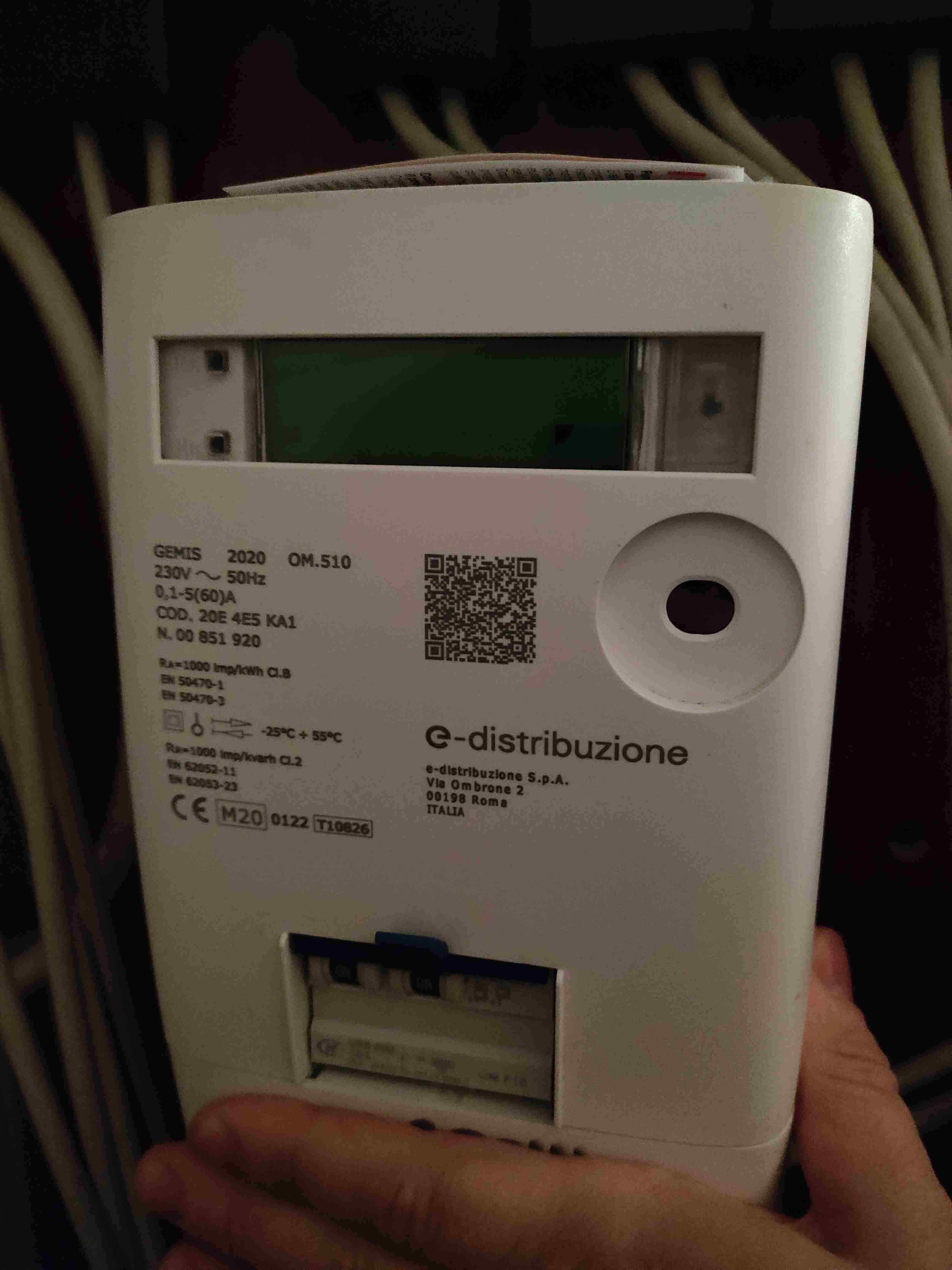

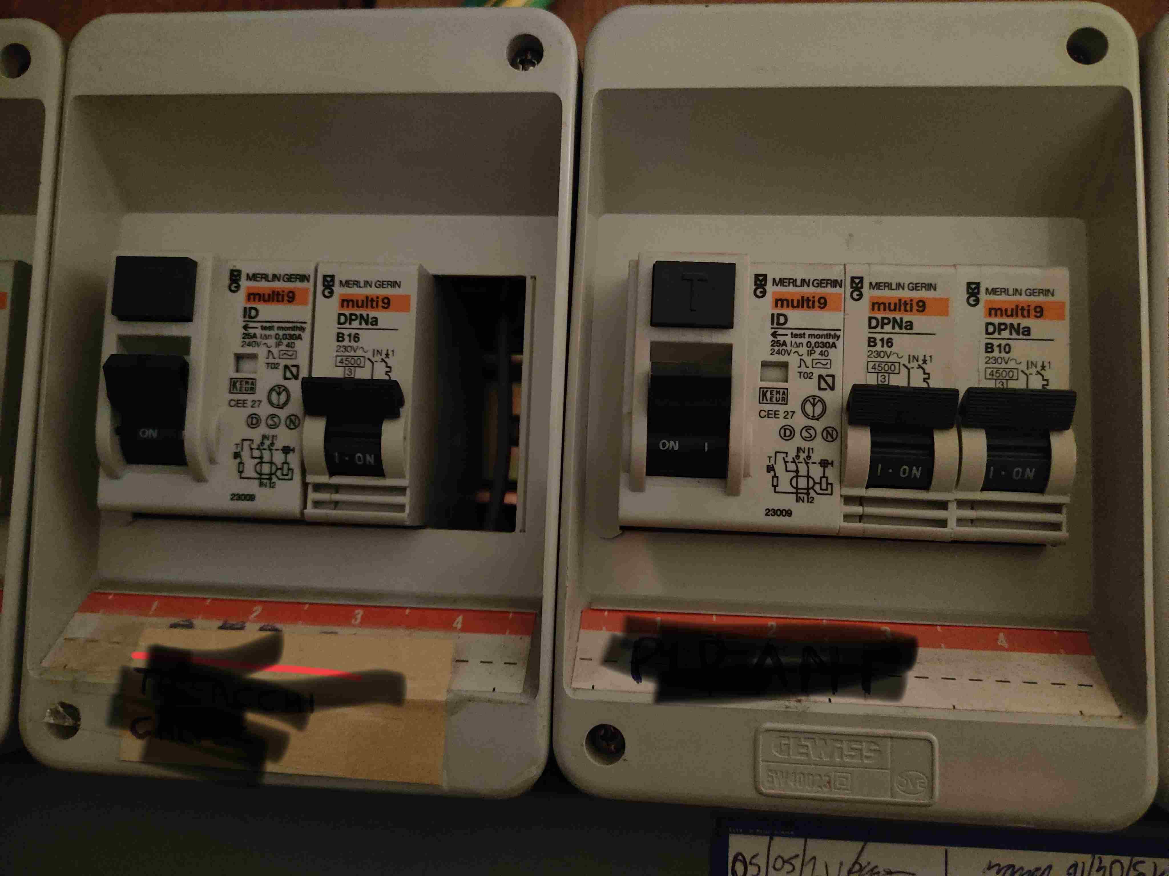

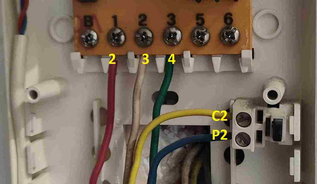

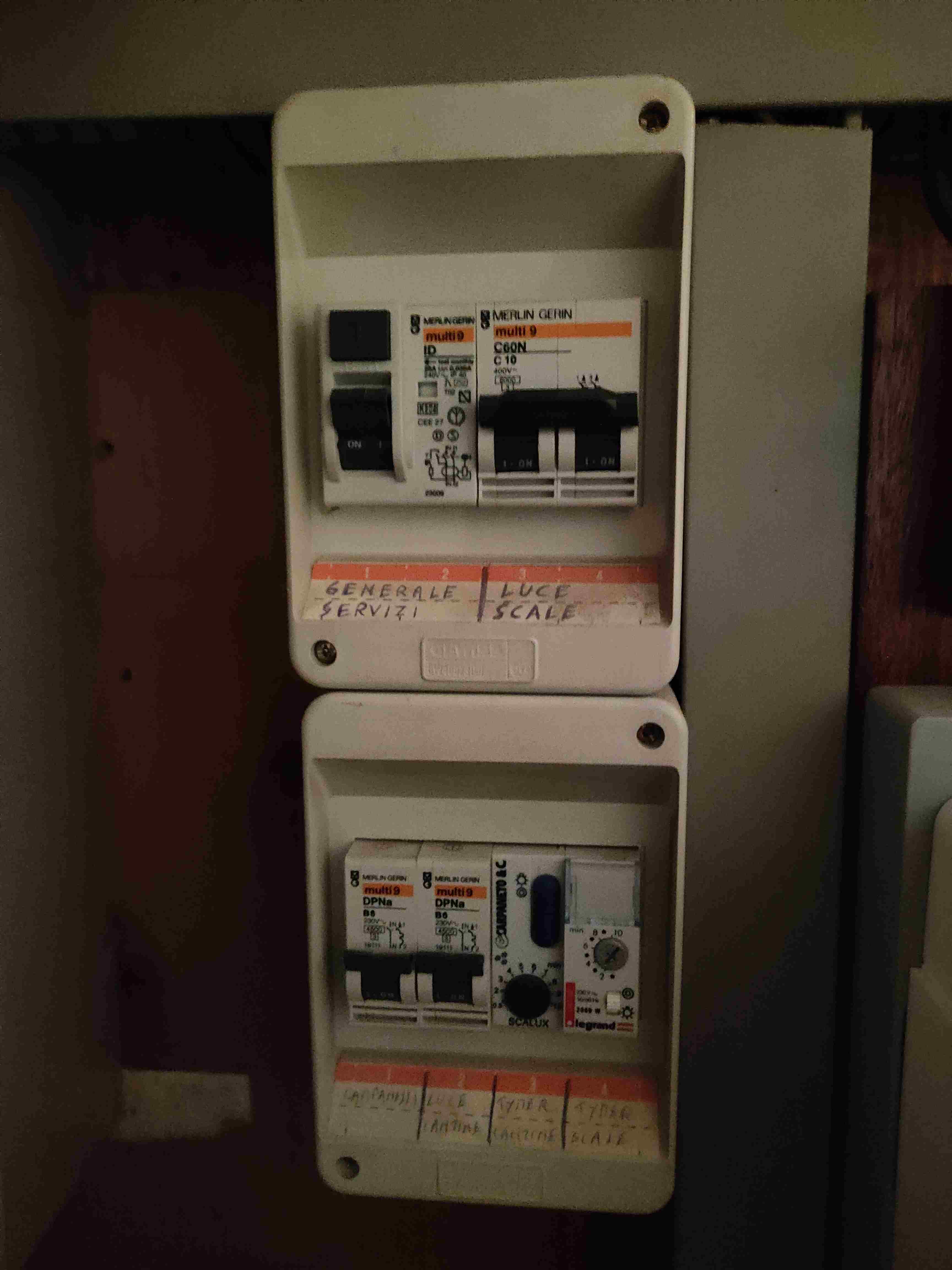

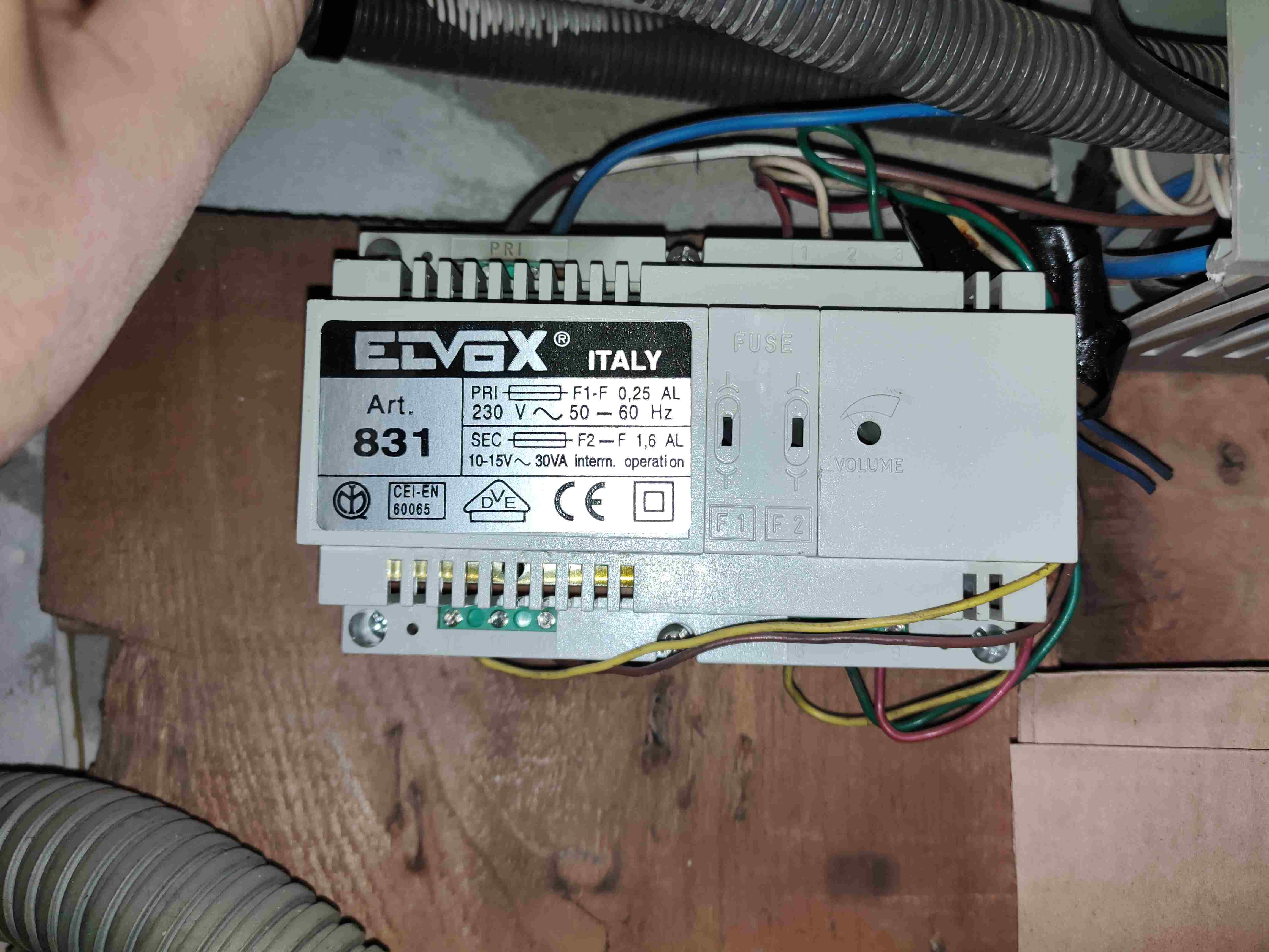

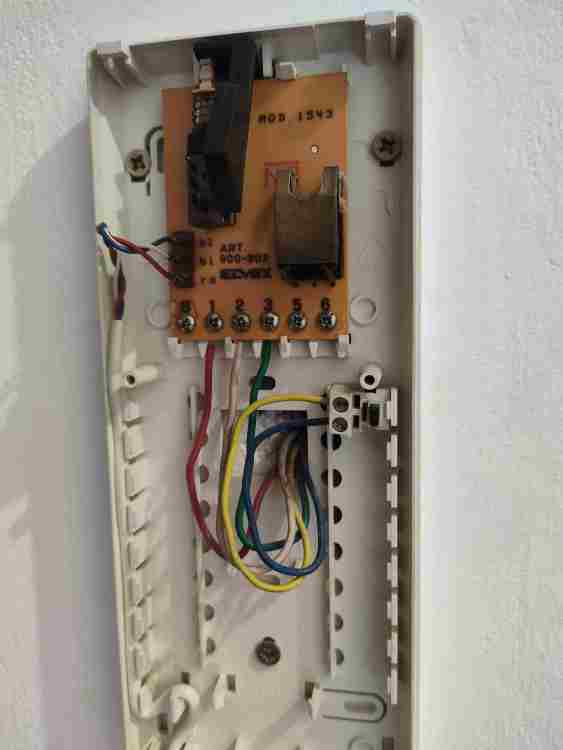

Paro89 Inserito: 20 aprile 2023 Segnala Inserito: 20 aprile 2023 (modificato) Ciao a tutti. Premetto che non so assolutamente nulla di citofoni, ma devo cambiare il mio. Mi chiedevo: è possibile sostituirlo con un Comelit 2702w? Nella foto i collegamenti del mio attuale citofono (non so se possono aiutare). Grazie in anticipo. Modificato: 20 aprile 2023 da Paro89
ROBY 73 Inserita: 20 aprile 2023 Segnala Inserita: 20 aprile 2023 Ciao Paro89, 45 minuti fa, Paro89 ha scritto: Mi chiedevo: è possibile sostituirlo con un Comelit 2702w? Se la suoneria / campanello da come vedo sembra essere in un'altra scatola e non nel citofono, allora sì. Quindi così: https://staticpro.comelitgroup.com/storage/2018/10/9206/MT_2701-2702_IT.pdf Facci sapere i risultati
Paro89 Inserita: 20 aprile 2023 Autore Segnala Inserita: 20 aprile 2023 Intanto ti ringrazio per la chiarezza della risposta e per la rapidità. Ad una prima rapida prova (è tardi per fare una prova completa e sono da solo, quindi è difficile) funziona: sento sfarfallio nel citofono e la porta si apre. Ho solo una domanda: la porta non si può aprire con il pulsante apriporta (P1) anzichè con quello ausiliario (C2 P2)?
ROBY 73 Inserita: 20 aprile 2023 Segnala Inserita: 20 aprile 2023 43 minuti fa, Paro89 ha scritto: ................Ho solo una domanda: la porta non si può aprire con il pulsante apriporta (P1) anzichè con quello ausiliario (C2 P2)? Meglio non provare, vedendo i collegamenti fatti così, l'impianto condominiale potrebbe avere due alimentatori separati per fonia e apri cancello; quindi, se collegassi uno dei due fili (giallo o blu, impossibile da qui eventualmente sapere quale dei due), sul morsetto P1 (Pulsante Apriporta), che è in comune con il morsetto 4 e quindi con il circuito della fonia, rischi di creare danni o problemi all'impianto stesso.
Paro89 Inserita: 21 aprile 2023 Autore Segnala Inserita: 21 aprile 2023 E se prendessi il comelit 2703u sarebbe possibile farlo oppure anche con quello il circuito verrebbe uguale al 2702w?
ROBY 73 Inserita: 21 aprile 2023 Segnala Inserita: 21 aprile 2023 (modificato) 17 ore fa, Paro89 ha scritto: E se prendessi il comelit 2703u sarebbe possibile farlo oppure anche con quello il circuito verrebbe uguale al 2702w? No, nemmeno con il 2703U, è pressoché la stessa cosa. Eventualmente, prova ad andare dove ci sono i quadri condominiali e fare un paio di foto ai componenti nei vari quadri che vediamo se ci sono e si vedono due alimentatori / trasformatori, (copri / cancella eventuali nomi dei condòmini) Modificato: 21 aprile 2023 da ROBY 73
Paro89 Inserita: 22 aprile 2023 Autore Segnala Inserita: 22 aprile 2023 Ecco tutti i quadri che ho trovato. C'è quello del citofono; quelli coi nomi cancellati sono i salvavita (il mio è quello a sinistra con meno interruttori); quello generale del condominio; quello generale dell'appartamento.
ROBY 73 Inserita: 23 aprile 2023 Segnala Inserita: 23 aprile 2023 16 ore fa, Paro89 ha scritto: Ecco tutti i quadri che ho trovato. C'è quello del citofono;........... Vedo che sull'alimentatore citofonico il filo giallo è collegato sul morsetto 15V, mentre il filo verde sul morsetto 3 è a 0V; quindi, se proseguisse così per tutto l'impianto e usassi solo il verde come comune e collegando il filo blu sul morsetto A per aprire il pulsante con la chiave sul Comelit, il cancello non si aprirebbe. Se invece toccassi il filo giallo con il verde, allora faresti un cortocircuito e salterebbe il fusibile dell'alimentatore stesso. Ce l'hai un tester e lo sai usare? Potresti misurare se tra il filo giallo (sul pulsante) ed il filo verde (sul morsetto 3), ci sono circa 15VAC. Se ci fossero i 15V, bisognerebbe testare il ronzatore del citofono 900-902 stesso, quindi fai un ponte con un pezzo di filo qualsiasi tra i morsetti 3 e 5, dopo di che scolleghi il filo giallo dal morsetto del pulsante e lo appoggi per un attimo sul morsetto 6, quindi se il ronzatore suona, NON puoi usare il pulsante con il simbolo della chiave del 2702W (o 2703U che sia), ma solo quello tutto bianco. Te la senti di procedere?
Paro89 Inserita: 23 aprile 2023 Autore Segnala Inserita: 23 aprile 2023 (modificato) Intanto grazie perché mi hai dato delle indicazioni precisissime. Ho provato e il ronzatore suona, quindi non posso usare il tasto con la chiave per aprire la porta. Tutto sto casino l'ho fatto perché volevo montare il ring intercom (non so se sai cos'è) per rendere smart il citofono, ma col fatto che non apro il portone con il tasto giusto non mi riconosce il circuito (presumo) e quindi non riesco ad usarlo. Magari sento l'assistenza se mi danno qualche dritta. Per adesso ti ringrazio molto. In tutto questo ho guadagnato un citofono nuovo molto più estetico. Grazie Roby!! Modificato: 23 aprile 2023 da Paro89
ROBY 73 Inserita: 23 aprile 2023 Segnala Inserita: 23 aprile 2023 12 ore fa, Paro89 ha scritto: Ho provato e il ronzatore suona, quindi non posso usare il tasto con la chiave per aprire la porta. Purtroppo sì, è proprio così 12 ore fa, Paro89 ha scritto: Tutto sto casino l'ho fatto perché volevo montare il ring intercom (non so se sai cos'è) No, non lo conosco, ma in questa ultima settimana vedo che è diventato il "nuovo giocattolo" del 90% degli utenti del "forum Citofonia", dove a qualcuno funziona, ma la maggior parte degli utenti ha problemi. 12 ore fa, Paro89 ha scritto: In tutto questo ho guadagnato un citofono nuovo molto più estetico. Questo sicuramente, ciao prego
