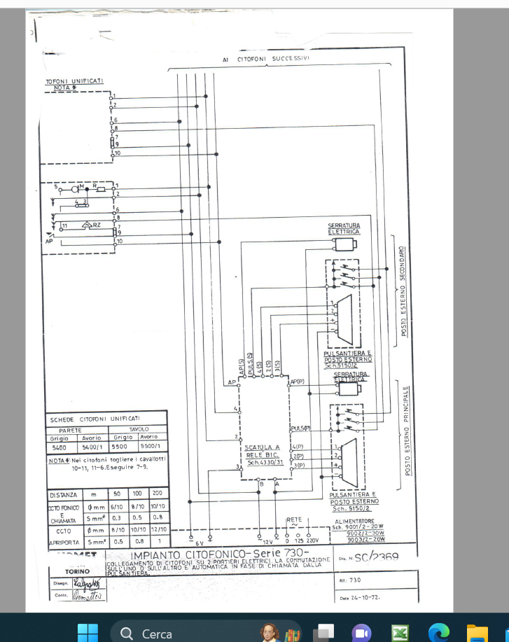

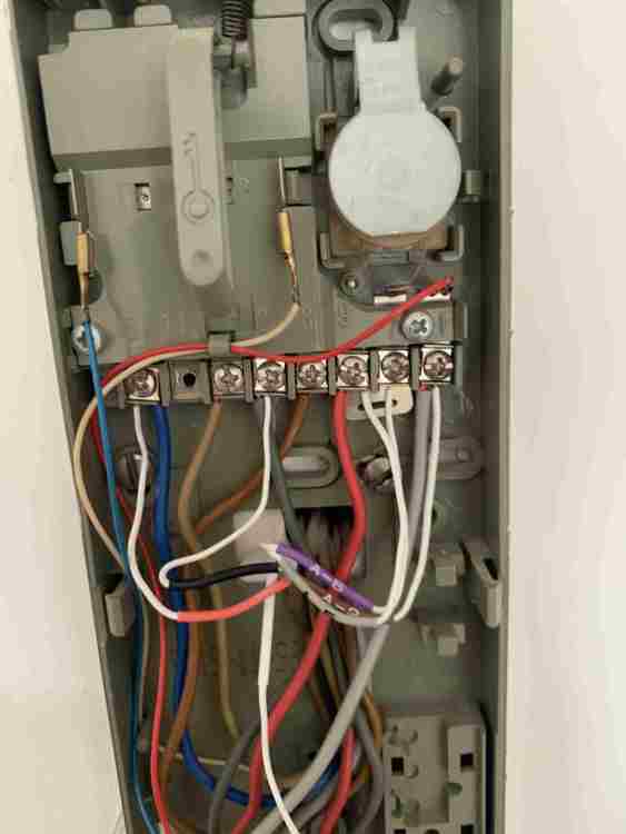

antoniorati Inserito: 22 aprile 2023 Segnala Inserito: 22 aprile 2023 (modificato) Buonasera a tutti, sono nuovo del forum e questo è il mio primo post. Mi scuso in anticipo se commetto o commetterò qualche errore. Ho preso il Ring perché quando mi suonano il mio cagnolino fa un casino. Ho messo un cartoncino sulla suoneria e ho disposto i fili come suggerito dall’app ma non riesco a concludere il test. Chiamo l’assistenza mi chiede di mandare le foto e mi promette l’inoltro ad un pool di esperti. Sono molto smanettone e oggi pomeriggio, accorgendomi che il cavo 6 messo sul cablaggio 7 del dispositivo, non ha altri fili. Lo posizioni così al numero 8, rifaccio la procedura e riesco a terminarla. Scendo al portone, suono, ricevo un avviso di presenza al portone, parlo, e ascolto da citofono e cellulare, pigio su apri portone ma il portone non si apre. Qualcuno di voi può aiutarmi? Intanto ringrazio tutti e saluto. PS: allego foto del citofono prima del ring e dopo i cablaggi, confermando che il cavo 6 è stato spostato su 8 del citofono e almeno così funziona la chiamata. Utilizzo un iPhone e per terminare, il citofono apre, con lo stesso pulsante, due portoni. Modificato: 22 aprile 2023 da antoniorati Errori di ortografia
Roberto Garoscio Inserita: 22 aprile 2023 Segnala Inserita: 22 aprile 2023 (modificato) Non apri e non suona perché il comune serratura/ronzatore è il filo del morsetto 10, in pratica il 6 è il comune solo per la fonica. È comunque un cablaggio che non conosco, non ho mai visto mettere in collegamento il 7 con il 9. Tieni presente che nel tuo caso il filo 8 è la chiamata, il 9 la serratura con il comune per entrambi sul 10. Modificato: 22 aprile 2023 da Roberto Garoscio
soltec Inserita: 22 aprile 2023 Segnala Inserita: 22 aprile 2023 (modificato) Il citofono come vedi ha sei fili e non i classici cinque. Il 6 comune che insieme a 1 e 2 fa la parte fonica mentre il 7-9 è il comune per la chiamata 8 in questo caso e apertura porta 10. Quindi visto che sul 10 non hai messo niente non potrebbe mai aprire. Il Ring che non conosco bene credo che preveda solo un cablaggio a 5 fili. Comunque visto che dici che ti ha suonato il cellulare io sposterei semplicemente il filo che hai messo su 9 sul morsetto 10 e probabilmente funzionerà anche l'apertura. Modificato: 22 aprile 2023 da soltec
soltec Inserita: 22 aprile 2023 Segnala Inserita: 22 aprile 2023 In caso funzioni puoi dirmi se il collegamento corrisponde a questo? il cavo numero A1 sul 6, il cavo numero A2 sul 1, il cavo numero A3 sul 2, il cavo numero A5 sul 10 il cavo numero A6 sul 8. grazie
antoniorati Inserita: 23 aprile 2023 Autore Segnala Inserita: 23 aprile 2023 9 ore fa, soltec ha scritto: Il citofono come vedi ha sei fili e non i classici cinque. Il 6 comune che insieme a 1 e 2 fa la parte fonica mentre il 7-9 è il comune per la chiamata 8 in questo caso e apertura porta 10. Quindi visto che sul 10 non hai messo niente non potrebbe mai aprire. Il Ring che non conosco bene credo che preveda solo un cablaggio a 5 fili. Comunque visto che dici che ti ha suonato il cellulare io sposterei semplicemente il filo che hai messo su 9 sul morsetto 10 e probabilmente funzionerà anche l'apertura. Soltec innanzitutto grazie a te e a Roberto per le risposte. Appena letto il tuo post ho spostato il cavetto del ring dal 9 al 10. Sono sceso e ho aperto il portone. Appena aperto, un altro condomino ha chiesto "chi è?"; non vorrei aver fatto casini… Comunque a me funziona. Ti confermo la numerazione che hai scritto. Un saluto.
antonio1990 Inserita: 23 aprile 2023 Segnala Inserita: 23 aprile 2023 13 ore fa, Roberto Garoscio ha scritto: Non apri e non suona perché il comune serratura/ronzatore è il filo del morsetto 10, in pratica il 6 è il comune solo per la fonica. È comunque un cablaggio che non conosco, non ho mai visto mettere in collegamento il 7 con il 9. Tieni presente che nel tuo caso il filo 8 è la chiamata, il 9 la serratura con il comune per entrambi sul 10.
antonio1990 Inserita: 23 aprile 2023 Segnala Inserita: 23 aprile 2023 questo è un vecchio collegamento con rele di scambio a 6 fili, dove il 6-1-2 e fonia , 8 è suoneria,10 serratura,9 è12volt alternata, bisogna solo controllare se il sesto filo del Ring (che non so) se può essere da comune.
antoniorati Inserita: 23 aprile 2023 Autore Segnala Inserita: 23 aprile 2023 (modificato) 10 ore fa, soltec ha scritto: Il citofono come vedi ha sei fili e non i classici cinque. Il 6 comune che insieme a 1 e 2 fa la parte fonica mentre il 7-9 è il comune per la chiamata 8 in questo caso e apertura porta 10. Quindi visto che sul 10 non hai messo niente non potrebbe mai aprire. Il Ring che non conosco bene credo che preveda solo un cablaggio a 5 fili. Comunque visto che dici che ti ha suonato il cellulare io sposterei semplicemente il filo che hai messo su 9 sul morsetto 10 e probabilmente funzionerà anche l'apertura. Modificato: 23 aprile 2023 da antoniorati
antoniorati Inserita: 23 aprile 2023 Autore Segnala Inserita: 23 aprile 2023 46 minuti fa, antoniorati ha scritto: Soltec innanzitutto grazie a te e a Roberto per le risposte. Appena letto il tuo post ho spostato il cavetto del ring dal 9 al 10. Sono sceso e ho aperto il portone. Appena aperto, un altro condomino ha chiesto "chi è?"; non vorrei aver fatto casini… Comunque a me funziona. Ti confermo la numerazione che hai scritto. Un saluto. Scusate se mi autoquoto, (non sapevo come fare). Confermo che funziona tutto ma quando apro il cancello da app risponde il condomino che ha il pulsante parallelamente al mio nella suoneria del palazzo.
del_user_231807 Inserita: 23 aprile 2023 Segnala Inserita: 23 aprile 2023 15 minuti fa, antoniorati ha scritto: apro il cancello da app E se apri dal citofono ? Si verifica l'anomalia?
soltec Inserita: 23 aprile 2023 Segnala Inserita: 23 aprile 2023 (modificato) 53 minuti fa, antoniorati ha scritto: Confermo che funziona tutto ma quando apro il cancello da app risponde il condomino che ha il pulsante parallelamente al mio nella suoneria del palazzo. La cosa è alquanto anomala perchè la chiamata è singola per ogni condomino e non vedo come il comando di apertura possa far suonare un interno. E visto che hai operato solo sul tuo citofono mi sembra ancora più strano. Secondo me sia il cavo 6 del citofono che il cavo attestato ai morsetti 7-9 sono in comune magari non in colonna ma sull'alimentatore. Se fossero separati non ti avrebbe aperto né suonato visto che sul 7-9 non hai fili del ring. Quindi alla fine si riduce a un normale 4+n. Però non ho mai visto un Ring fino ad ora ( lo sto aspettando perché l'ho comprato per provarlo) e quindi non dati e prove concrete. Comunque ho visto che lo stesso oggetto gestisce tantissimi tipi di citofoni sia analogici che digitali. Lo danno compatibile esempio per Urmet sia il Bibus che il 2Voice. Ma anche Comelit, Bticino. Incredibile. Ma se non lo provo non ci credo. Modificato: 23 aprile 2023 da soltec
del_user_231807 Inserita: 23 aprile 2023 Segnala Inserita: 23 aprile 2023 36 minuti fa, soltec ha scritto: Ma se non lo provo Ti devo dire la verità, sono così curioso che lo farò anch'io, più che altro vorrei capire come mai i marchi come Urmet BTicino ed altri non abbiano nulla da eccepire su questo prodotto.
antonio1990 Inserita: 23 aprile 2023 Segnala Inserita: 23 aprile 2023 (modificato) 16 ore fa, Roberto Garoscio ha scritto: Non apri e non suona perché il comune serratura/ronzatore è il filo del morsetto 10, in pratica il 6 è il comune solo per la fonica. È comunque un cablaggio che non conosco, non ho mai visto mettere in collegamento il 7 con il 9. Tieni presente che nel tuo caso il filo 8 è la chiamata, il 9 la serratura con il comune per entrambi sul 10. andiamo in ordine , avete due ingressi nel condominio? Modificato: 23 aprile 2023 da antonio1990
antoniorati Inserita: 23 aprile 2023 Autore Segnala Inserita: 23 aprile 2023 Si, il mio citofono con un solo tasto apre due cancelli.
antonio1990 Inserita: 23 aprile 2023 Segnala Inserita: 23 aprile 2023 20 minuti fa, antoniorati ha scritto: Si, il mio citofono con un solo tasto apre due cancelli. Si, ma se bussi da uno parli con quello ,se bussi da l'altro parli con altro, giusto?
soltec Inserita: 23 aprile 2023 Segnala Inserita: 23 aprile 2023 18 minuti fa, antoniorati ha scritto: Si, il mio citofono con un solo tasto apre due cancelli. Ma uno alla volta suonando due volte o tutte e due contemporaneamente?
Roberto Garoscio Inserita: 23 aprile 2023 Segnala Inserita: 23 aprile 2023 6 ore fa, antoniorati ha scritto: Si, il mio citofono con un solo tasto apre due cancelli. Giustamente perché c’è un relè che commuta il collegamento. Nel tuo caso i collegamenti sono stati invertiti sul citofono: 8 normalmente utilizzato come comune della chiamata da te è invece la chiamata, il 10 utilizzato norm. come comune serratura è utilizzato invece come serratura il 7 e il 9 (che sarebbero ronzatore e serratura)uniti tra loro sono lo 0~ comune per entrambi i servizi. Almeno io la intendo così, non ne capisco il motivo ma è così.
antonio1990 Inserita: 23 aprile 2023 Segnala Inserita: 23 aprile 2023 20 minuti fa, Roberto Garoscio ha scritto: Giustamente perché c’è un relè che commuta il collegamento. Nel tuo caso i collegamenti sono stati invertiti sul citofono: 8 normalmente utilizzato come comune della chiamata da te è invece la chiamata, il 10 utilizzato norm. come comune serratura è utilizzato invece come serratura il 7 e il 9 (che sarebbero ronzatore e serratura)uniti tra loro sono lo 0~ comune per entrambi i servizi. Almeno io la intendo così, non ne capisco il motivo ma è così. i vecchi rele di scambio, il negativo e la polarità alternata erano separati, adesso occorre verificare se in fase di sostituzione del rele sono stati uniti, ti allego schema
antonio1990 Inserita: 23 aprile 2023 Segnala Inserita: 23 aprile 2023 2 minuti fa, antonio1990 ha scritto: i vecchi rele di scambio, il negativo e la polarità alternata erano separati, adesso occorre verificare se in fase di sostituzione del rele sono stati uniti, ti allego schema e sufficiente staccare il 6 e il 9 e controllare se cè continuità,
soltec Inserita: 23 aprile 2023 Segnala Inserita: 23 aprile 2023 2 ore fa, antonio1990 ha scritto: vecchi rele di scambio, il negativo e la polarità alternata erano separati, adesso occorre verificare se in fase di sostituzione del rele sono stati uniti, ti allego schema Interessante questo schema. Io credo che siano stati uniti i negativi altrimenti non gli avrebbe suonato il Ring.
soltec Inserita: 24 aprile 2023 Segnala Inserita: 24 aprile 2023 19 ore fa, augustoelektrico ha scritto: Ti devo dire la verità, sono così curioso che lo farò anch'io, più che altro vorrei capire come mai i marchi come Urmet BTicino ed altri non abbiano nulla da eccepire su questo prodotto. Tra l'altro in questo momento sta in offerta su Amazon. I vari produttori non possono dire niente a mio avviso. Magari se vi sono guasti in impianti in garanzia se trovano che ci sono questi apparecchi potrebbero non riconoscere la garanzia. Comunque è un apparecchio estraneo.
antonio1990 Inserita: 24 aprile 2023 Segnala Inserita: 24 aprile 2023 8 ore fa, soltec ha scritto: Interessante questo schema. Io credo che siano stati uniti i negativi altrimenti non gli avrebbe suonato il Ring. pure io credo di si, altrimenti questo rele avrebbe 40 anni, comunque basta staccare il conduttore 9 e fare un ponte tra 6e9 e vedere se funziona, in modo di essere sicuro che è stato modificato l'impianto.
antoniorati Inserita: 24 aprile 2023 Autore Segnala Inserita: 24 aprile 2023 19 ore fa, antonio1990 ha scritto: Si, ma se bussi da uno parli con quello ,se bussi da l'altro parli con altro, giusto? SI 19 ore fa, soltec ha scritto: Ma uno alla volta suonando due volte o tutte e due contemporaneamente? Uno alla volta: Cancello 1, suono, rispondo, apro. Percorro il dialetto, cancello 2, suono, rispondo, apro.
antoniorati Inserita: 24 aprile 2023 Autore Segnala Inserita: 24 aprile 2023 1 ora fa, antonio1990 ha scritto: pure io credo di si, altrimenti questo rele avrebbe 40 anni, comunque basta staccare il conduttore 9 e fare un ponte tra 6e9 e vedere se funziona, in modo di essere sicuro che è stato modificato l'impianto. Antonio, scusa se sembro insistente: devo togliere il filo originale dal punto nove del citofono e collegare questo punto con il sito 6 con filo a parte? E il filo lasciato libero dal 9 lo nastro?
antonio1990 Inserita: 24 aprile 2023 Segnala Inserita: 24 aprile 2023 22 minuti fa, antoniorati ha scritto: SI Uno alla volta: Cancello 1, suono, rispondo, apro. Percorro il dialetto, cancello 2, suono, rispondo, apro. quindi esegui : stacca tutti i fili del ring, assicurati che il citofono funziona nello stato iniziale, poi stacca il conduttore dal morsetto 9 e fai un ponte con un pezzetto di filo tra 6e9 e controlla se funzione tutto apriporta, suoneria ,se e tutto regolare allora l'impianto è stato modificato e puoi procedere con il collegamento a 5 fili del Ring. mentre se non funziona allora e ancora con il collegamento vecchio a 6 fili, togli il ponte tra 6 e 9 e collega nuovamente il conduttore al morsetto 9. sono stato chiaro?
