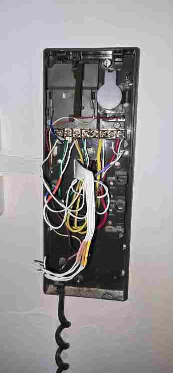

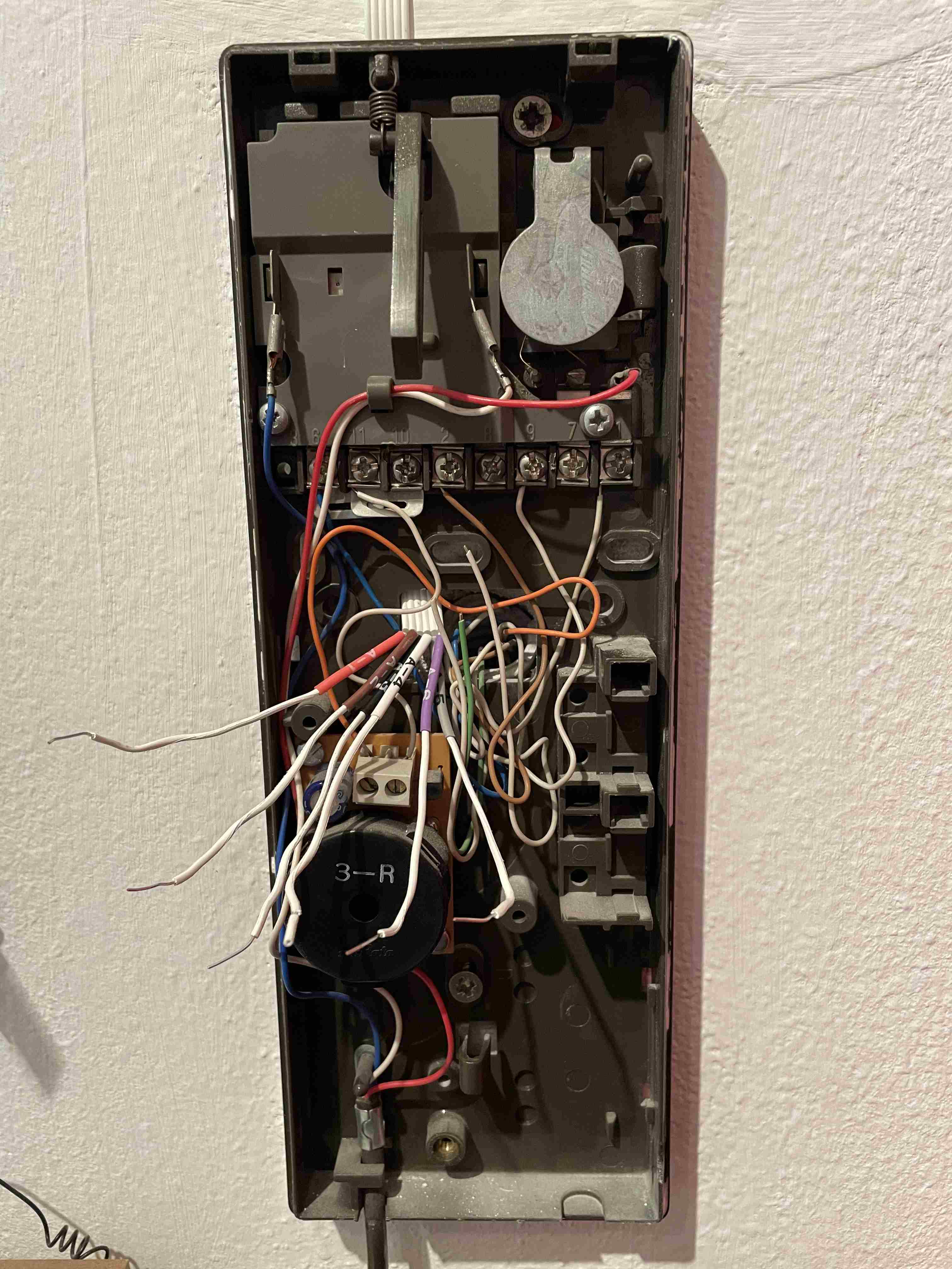

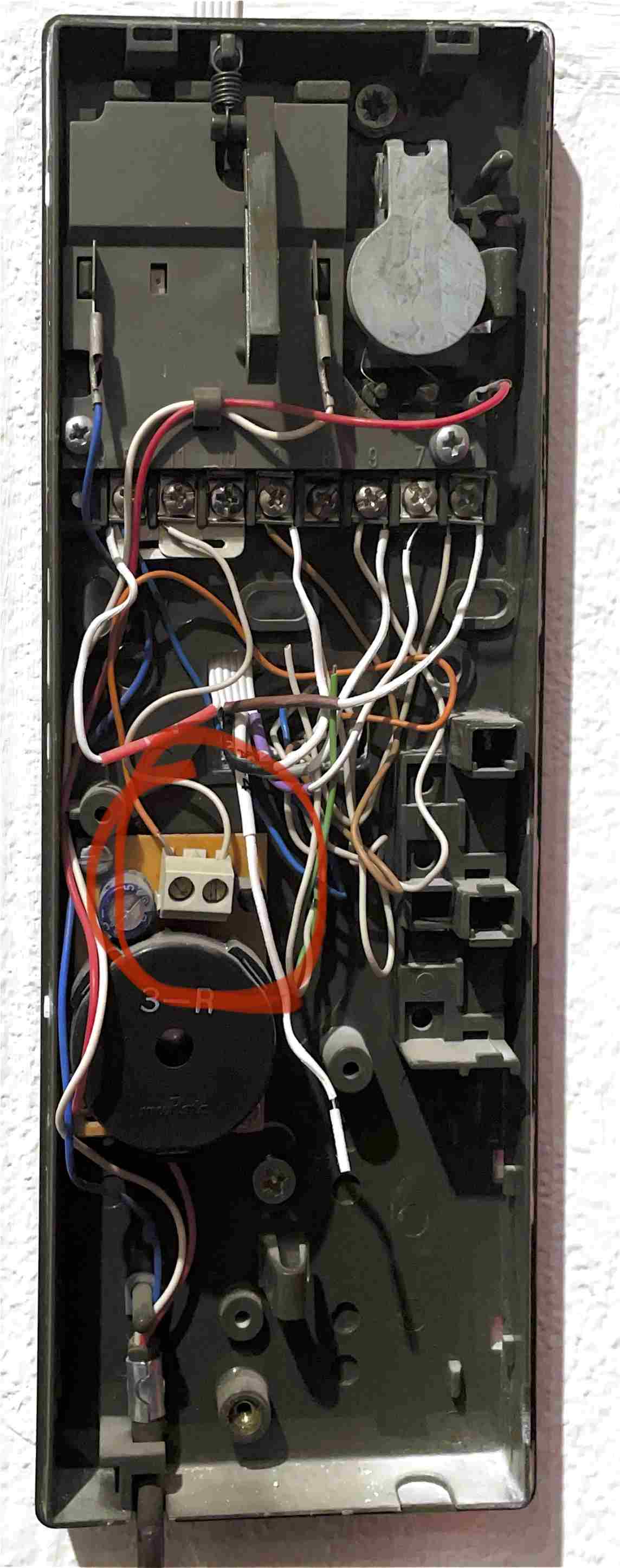

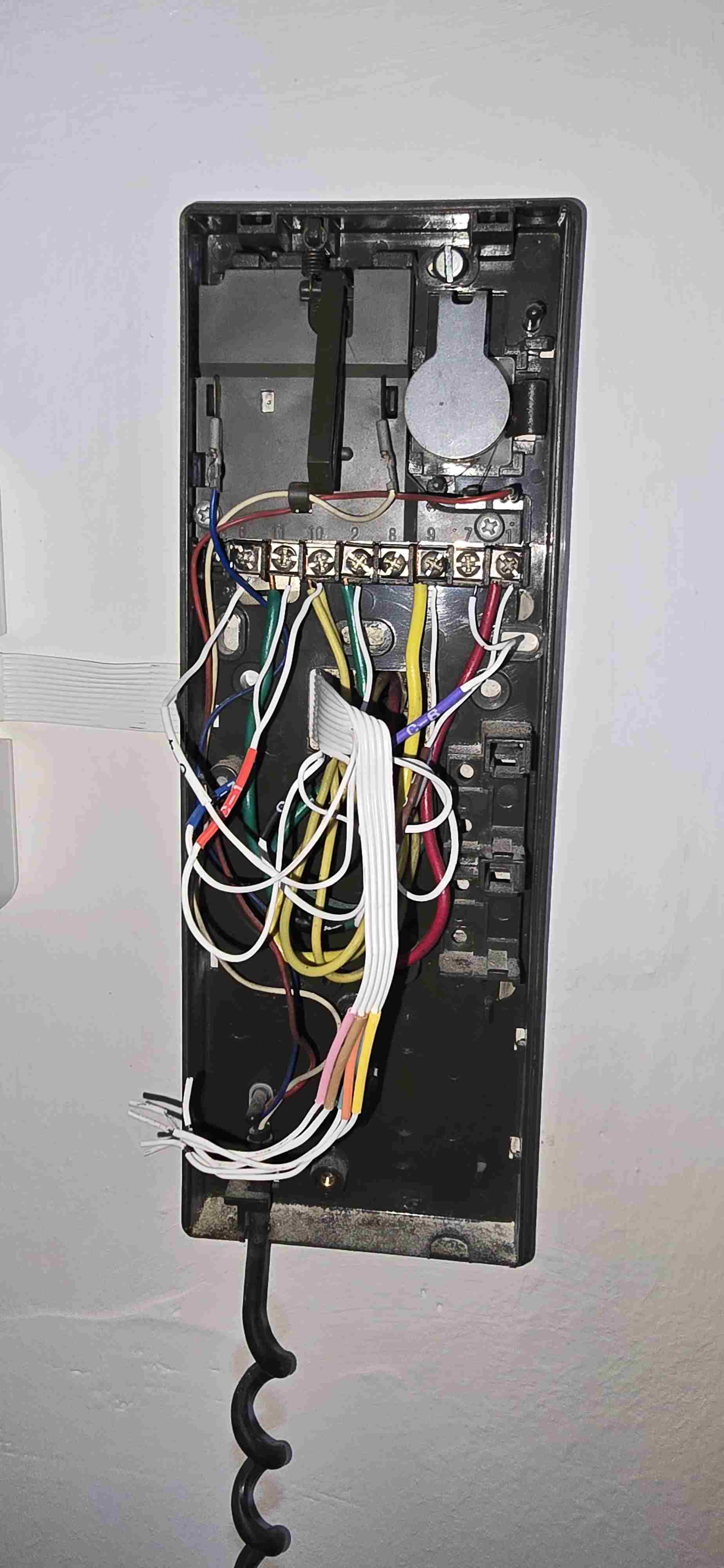

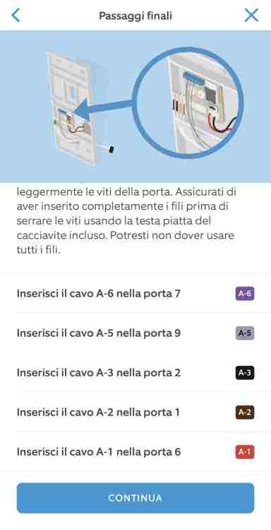

test342
Buongiorno non essendo esperto chiedo a voi,
è il mio primo post e spero qualcuno mi aiuti ho un vecchissimo Urmet 1030/2B ho collegato Amazon Ring ma ovviamente non funziona , ho chiamato l'assistenza ma come è successo a  molti non ha risolto nulla .In allegato le foto del collegamento esistente del citofono e i vari collegamenti del dispositivo Amazon . Ho letto un po di cose per cercare di capirci qualcosa ma non è servito a molto in pratica quando vado ad effettuare il test dall'app Ring nel momento in cui vado a citofonare per farlo rilevare non rileva nulla.
Grazie a tutti in anticipo e buona domenica
P.S. ho provato anche questa configurazione oltre a quella in foto ma nulla
il cavo numero A1 sul 6,
il cavo numero A2 sul 1,
il cavo numero A3 sul 2,
il cavo numero A5 sul 10
il cavo numero A6 sul 8.
Ring .jpg
Il cavo A6 lo devi mettere sul buzzer a parte nel morsetto di sx con il cavo arancione. Non vedi che sul 7 non c'è niente? Per questo non lo rilevo.
5 ore fa, soltec ha scritto:
Il cavo A6 lo devi mettere sul buzzer a parte nel morsetto di sx con il cavo arancione. Non vedi che sul 7 non c'è niente? Per questo non lo rilevo.
Ciao intendi qui?? grazie
allegato 1.jpg
perfetto grazie ,stavo sbattendo la testa contro il muro per cercare di capire il problema, gentilissimo
Il 24/4/2023 alle 00:09 , soltec ha scritto:
Si
buongiorno se volessi collegare un sonoff o uno shelly posso prendere l’alimentazione dal citofono ? se si quali cavi devo considerare? grazie
Il 24/4/2023 alle 00:09 , soltec ha scritto:
Si
2 ore fa, soltec ha scritto:
No
ok allora solo 220v ! e i cavi per aprire il citofono quali sono ? uno è sempre l’arancione sul morsetto  e l’altro ?
ok allora solo 220v ! e i cavi per aprire il citofono quali sono ? uno è sempre l’arancione sul morsetto  e l’altro ?
Modificato: da gianni165
12 minuti fa, gianni165 ha scritto:
ok allora solo 220v ! e i cavi per aprire il citofono quali sono ? uno è sempre l’arancione sul morsetto  e l’altro ?
Non so a che ti riferisci. I colori ogni citofono ha i suoi.
del_user_231807
Gianni ma giusto per capire, ma hai risolto con ring, perché adesso parli di un comando smart shelly o sonoff, ma quante cose vorresti attaccare al citofono, poverino poi impazzisce
del_user_231807
Comunque i morsetti dell' apriporta sono il 9 e 10, e credo potrai usare solo lo shelly che ha i contatti puliti
del_user_231807
1 ora fa, soltec ha scritto:
1 ora fa, gianni165 ha scritto:
ok allora solo 220v ! e i cavi per aprire il citofono quali sono ? uno è sempre l’arancione sul morsetto  e l’altro ?
Non so a che ti riferisci
Si riferisce ai morsetti, ma giustamente quando parla di arancione che è collegato al buzzer , questo crea confusione...
si con Ring tutto ok !
Ora devo mettere uno shelly o Sonoff ,  ho capito  che devo reperire uno a contatto pulito ma vorrei prendere l’alimentazione dal citofono , ho letto in rete che è possibile farlo ma ho un po’ di confusione essendo inesperto . L’utente soltec gentilmente mi ha aiutato ma non ho capito quali fili devo prendere per l’alimentazione e per far aprire il citofono se il 9 e 10 o quelli del morsetto ! grazie
del_user_231807
6 ore fa, gianni165 ha scritto:
L’utente soltec gentilmente mi ha aiutato ma non ho capito quali fili devo prendere per l’alimentazione
Soltec ti ha risposto, dicendo
Il 25/4/2023 alle 16:46 , soltec ha scritto:
No
Infatti al citofono arrivano dei cavi derivati dall'alimentatore a 12V in CA ma servono a comandare l'apertura del cancello o portone e a fare suonare il ronzatore, mica hai una tensione ai cavi , diretta tra 0 e 12 in alternata.
Poi volevo dirti che shelly ha un contatto pulito, sonoff no, certo lo potresti creare sul sonoff ma secondo me è na porcata.
Modificato: da augustoelektrico
  • 1 year later...
Il 23/04/2023 alle 16:47 , soltec ha scritto:
Il cavo A6 lo devi mettere sul buzzer a parte nel morsetto di sx con il cavo arancione. Non vedi che sul 7 non c'è niente? Per questo non lo rilevo.
Prima che faccio il reso potresti provare ad aiutarmi per favore?
Anch'io ho la presa 7 vuota, però non trovo quel morsetto che hai suggerito all'amico qui sopra, c'è la possibilità di farlo funzionare?
Qualcuno sa aiutarmi?
