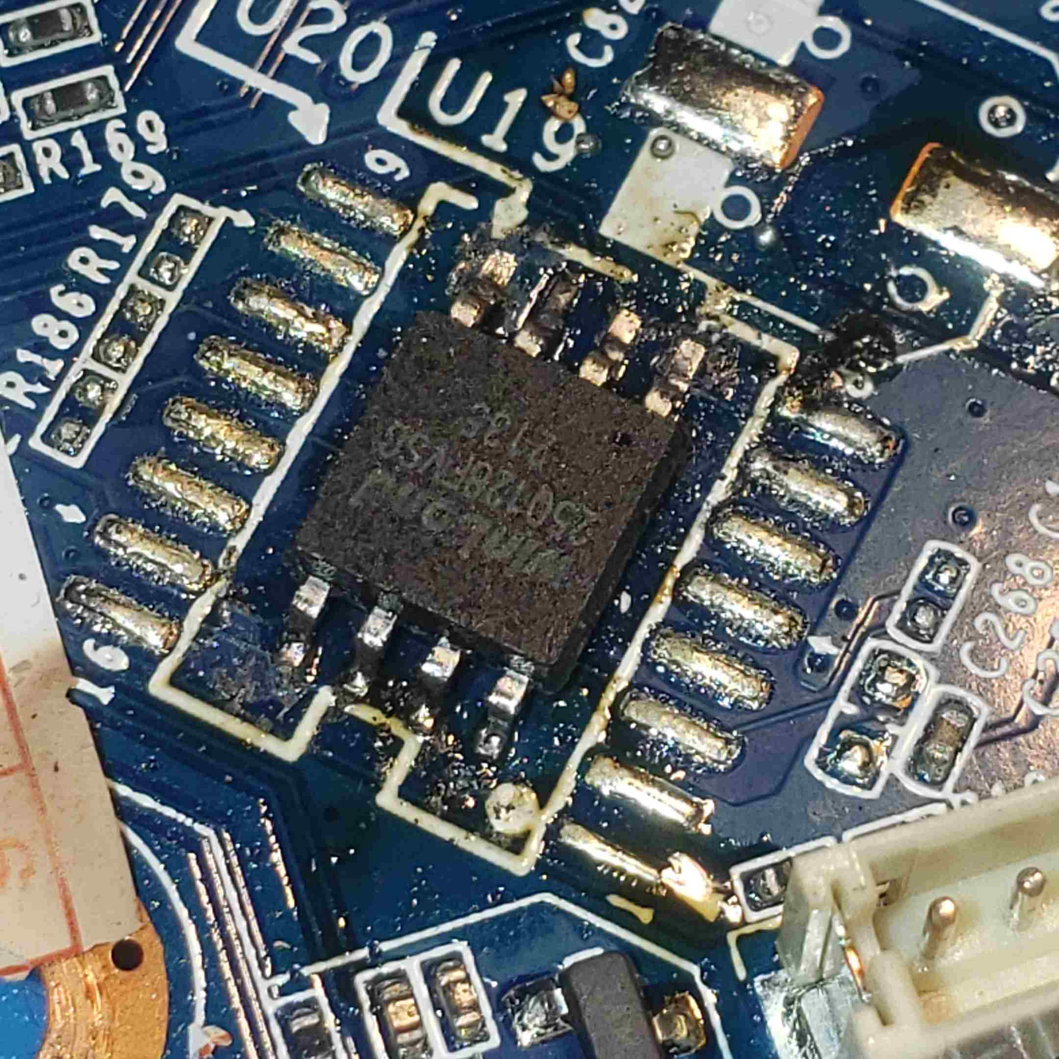

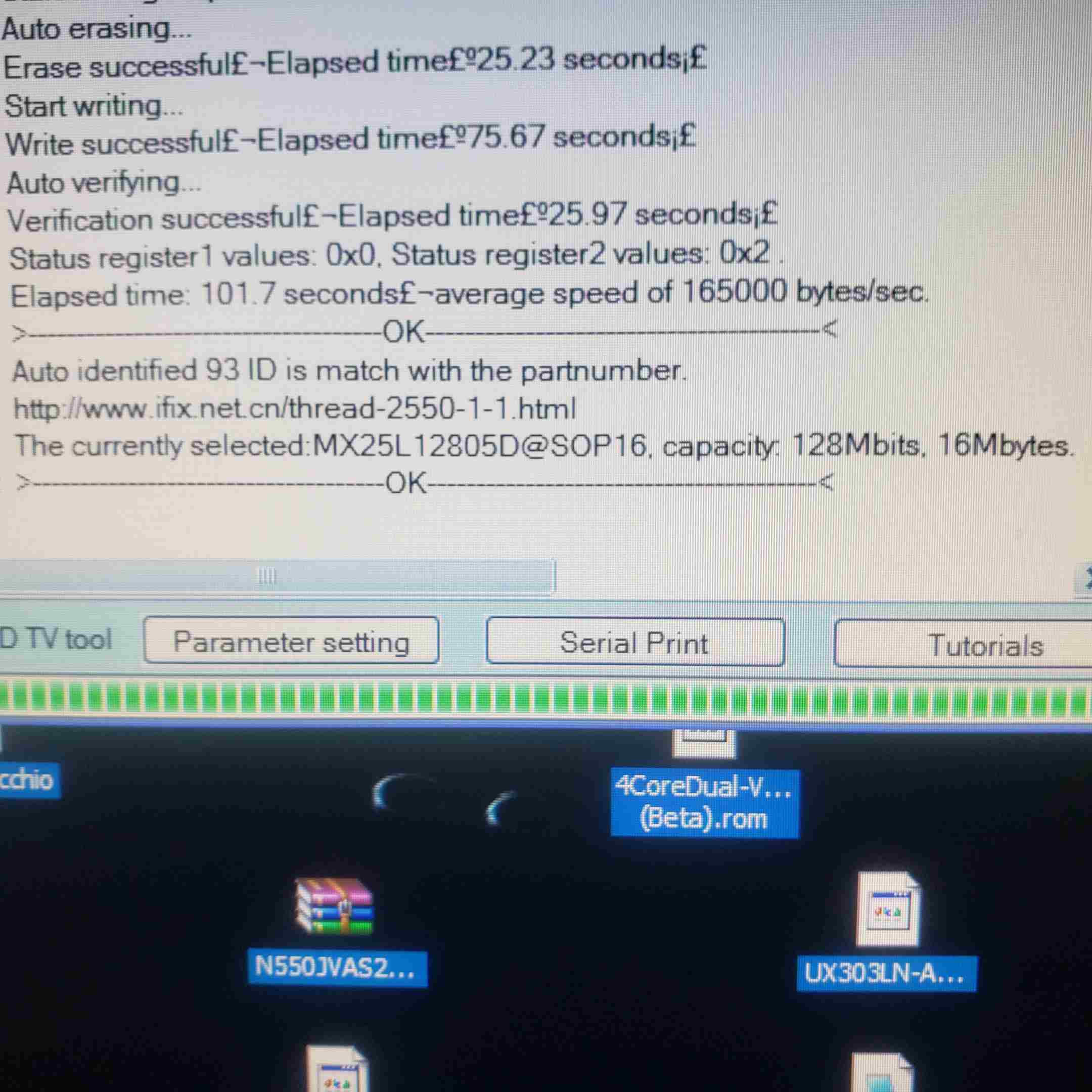

martin1984 Inserito: 24 aprile 2023 Segnala Inserito: 24 aprile 2023 (modificato) salve ho bisognoi del vostro aiuto per progarmmare questo chip mx25l12805d che non capisco de è da 16mb o maggiore ? il mio programmatore lo legge cosi come in foto ! adesso vi chiedo il prodotto su cui è montato il chip ha un firmware da 23mb ed non ci sta sul chip se è da 16mb ? vi chiedo aiuto per capire il motivo saluti Modificato: 24 aprile 2023 da martin1984
Ctec Inserita: 25 aprile 2023 Segnala Inserita: 25 aprile 2023 E' un dispositivo da 134,217,728 bit, per cui dividendo per 8 (1 byte) viene 16,777,216 byte, quindi 16MB. Pertanto, se il firmware è da 23MB non potrà mai starci in 16MB
martin1984 Inserita: 25 aprile 2023 Autore Segnala Inserita: 25 aprile 2023 Infatti , ce un chip con capienza superiore ?
ALLUMY Inserita: 25 aprile 2023 Segnala Inserita: 25 aprile 2023 4 ore fa, martin1984 ha scritto: c'è un chip con capienza superiore ? si che c'è Basta che vai sul sito dello stesso costruttore e ne trovi.
martin1984 Inserita: 25 aprile 2023 Autore Segnala Inserita: 25 aprile 2023 (modificato) Avevo trovato mx25l256 ma in Italia non lo trovo , che e da 32mb ce anche w25l256 ma anche quello non lo trovo Modificato: 25 aprile 2023 da martin1984
martin1984 Inserita: 25 aprile 2023 Autore Segnala Inserita: 25 aprile 2023 Ci sarebbe anche altre piazzole per altro modello di chip però non se se si puo mettere
ALLUMY Inserita: 25 aprile 2023 Segnala Inserita: 25 aprile 2023 (modificato) Sì c'è anche in package 16pin, dovresti verificare con datasheet alla mano se i collegamenti sono giusti. Ah dimenticavo: sei sicuro che la scheda che lo monta può indirizzare una memoria diversa? Modificato: 25 aprile 2023 da ALLUMY
martin1984 Inserita: 25 aprile 2023 Autore Segnala Inserita: 25 aprile 2023 Non so può anche essere un opzione per altri produttori visto che la scheda viene montata anche su altri prodotti di altra marca
martin1984 Inserita: 26 aprile 2023 Autore Segnala Inserita: 26 aprile 2023 Potrebbe anche essere che il firmware che ho trovato sia errato per questo motivo e troppo grande in mb per il prodotto! Se qualcuno sa dove prendere firmware di un dvr 2104ts-cl ?
martin1984 Inserita: 3 maggio 2023 Autore Segnala Inserita: 3 maggio 2023 Mi aiutate ad scaricarlo ? https://gofirmware.com/downloads/td-2104ts-cl-firmware
martin1984 Inserita: 11 maggio 2023 Autore Segnala Inserita: 11 maggio 2023 nessuna idea del problema ?
