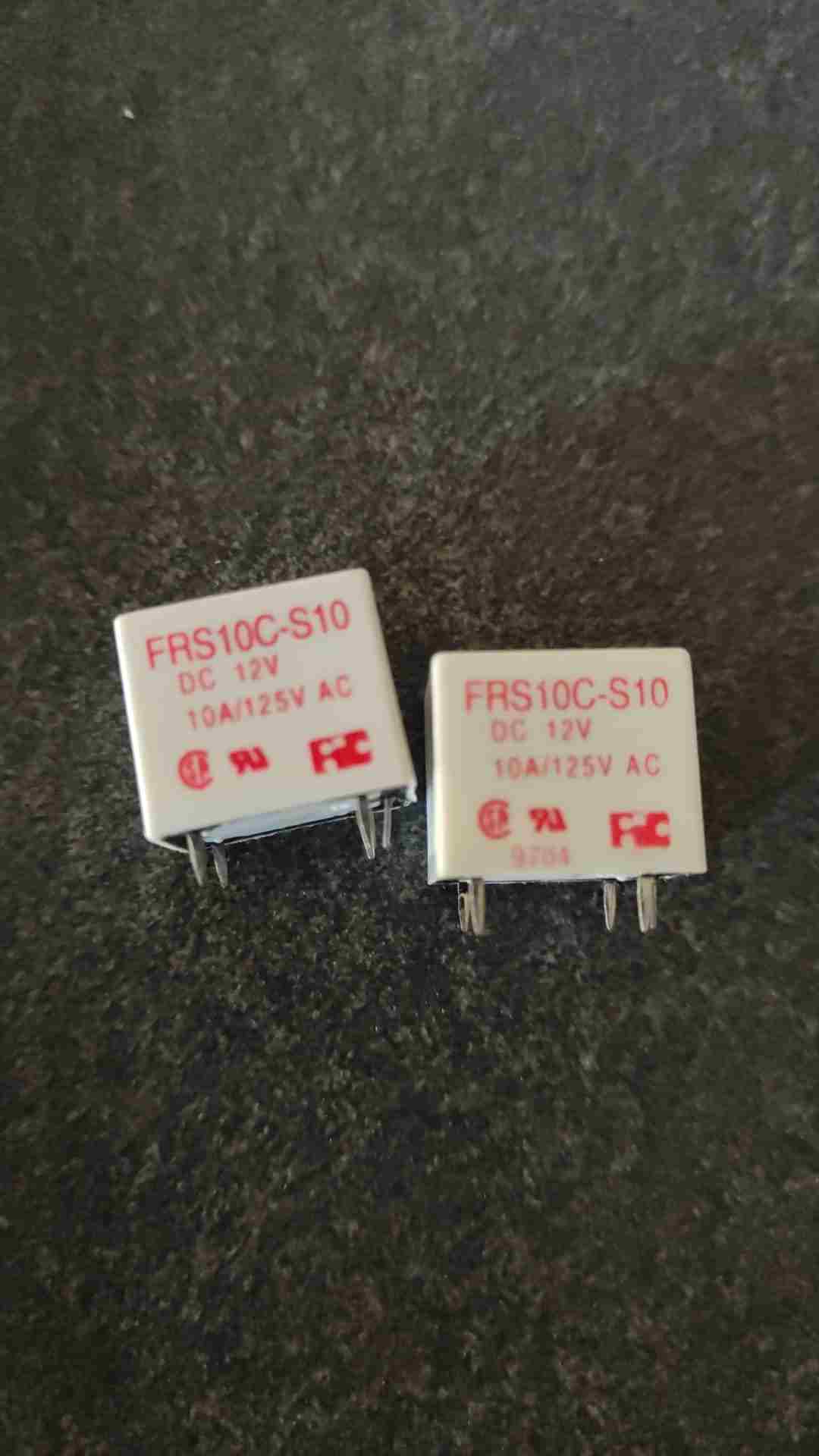

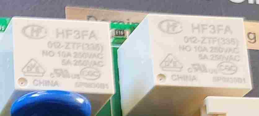

Salve,
ho un problema con una lavastoviglie che non scalda più l acqua.
Vorrei cambiare i relè di potenza in quanto la resistenza alimentata scalda correttamente e i cablaggi sono in buono stato.
Mio padre è passato per me al negozio di elettronica, ma gli hanno dato un relè che presenta stampato 10a 125v, invece quello presente sulla scheda mostra 5a e 10a 250v.
La resistenza è a 220v e 2040w di consumo.
Posso andare tranquillo ? durerà meno ?
Allego foto di confronto.
WhatsApp Image 2023-04-26 at 15.42.45.jpeg
33 minuti fa, ivn87 ha scritto:
Posso andare tranquillo ?
NO!
L'isolamento dei contatti quel relè è 125V, invece necessiti di un relè con contatti isloati per 250V, portata di corrente >=10A in AC1 essendo un carico resistivo.
Comunque non è questa la sezione adatta: la discussione la devi aprire nel ferum elettrodomestici sezione lavastoviglie.
Ospite
