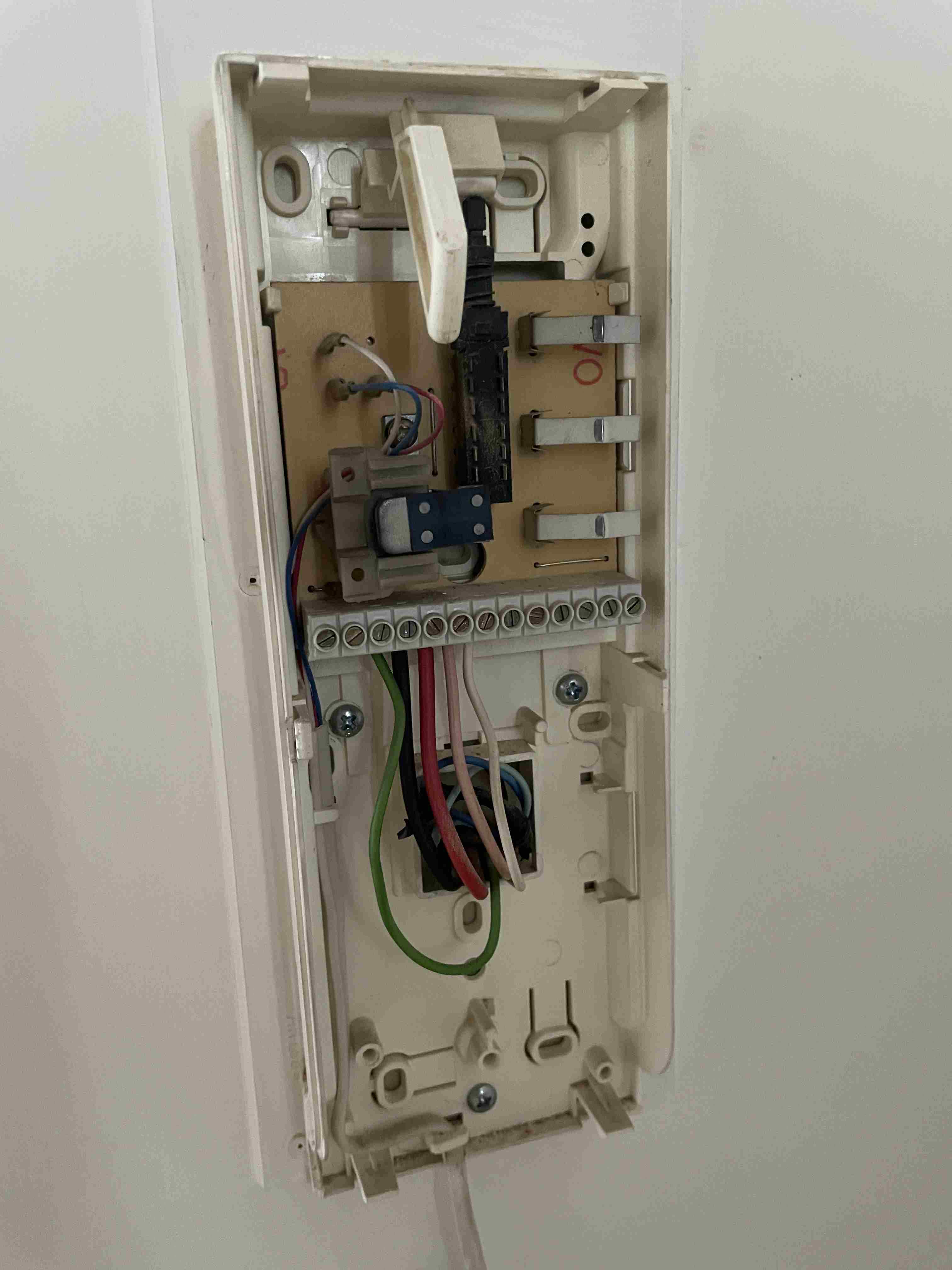

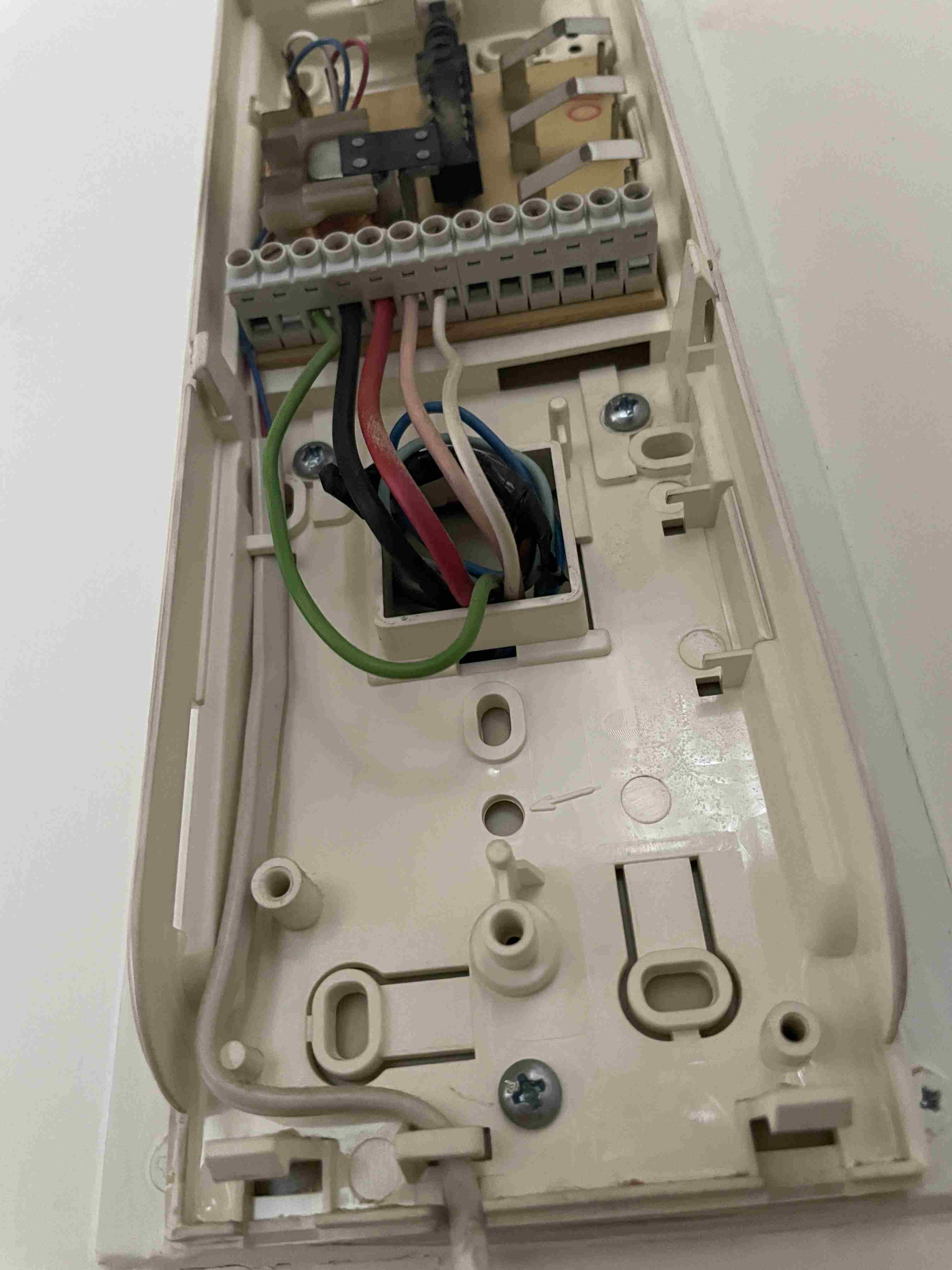

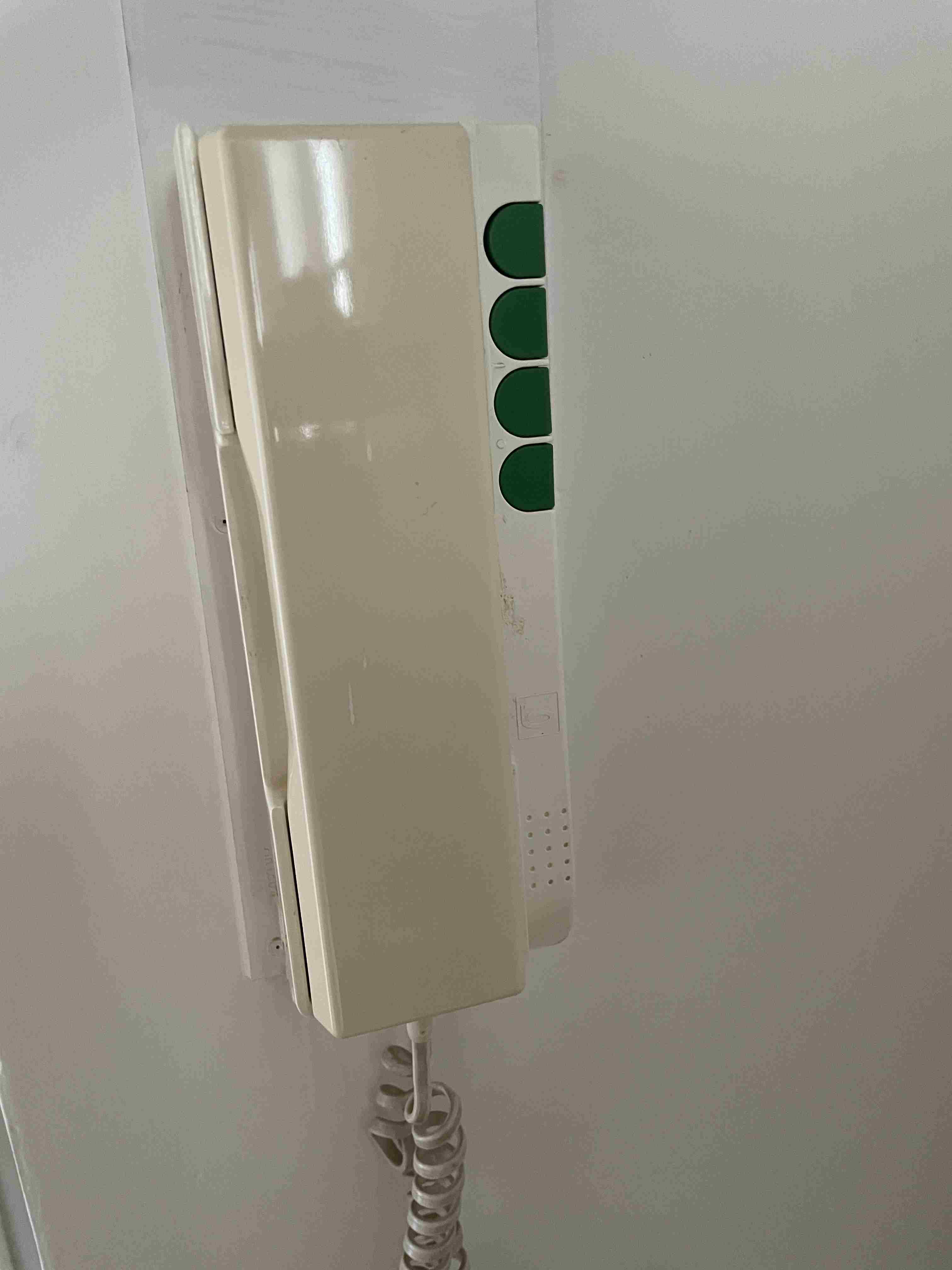

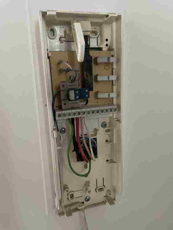

Buongiorno a tutti, chiedo il vostro aiuto per capire il modello del mio citofono (allego immagini) per capire se è compatibile con il nuovo Amazon Ring. Non riesco a trovare alcun numero di serie o modello, e neanche la marca (eccetto una piccola "b" vicino alla cornetta). Inoltre, guardando qualche recensione online, noto che le istruzioni per l'installazione del Ring prevedono l'individuazione di cavi con numerazione, mentre nel mio citofono tutti i cavi non hanno alcuna indicazione numerica.
Grazie in anticipo a tutti!
image.thumb.jpeg.2cad47de25687e255b0741f8c77ebc1d.jpegimage.thumb.jpeg.c7f1da9e135653157e123d72366fbc29.jpegIMG_0150.thumb.JPG.67d258e321bec91e8367917f86c67521.JPG
devi svitare le due viti dei tasselli e vedere sul retro , se c'è la marca è scritta li,  comunque leggendo sul forum e per esperienza personale ring, o funziona al primo colpo o devi andare a tentativi per ore o giorni , sempre ne capisca qualcosa di circuiti, se no al max fai reso come farò io
