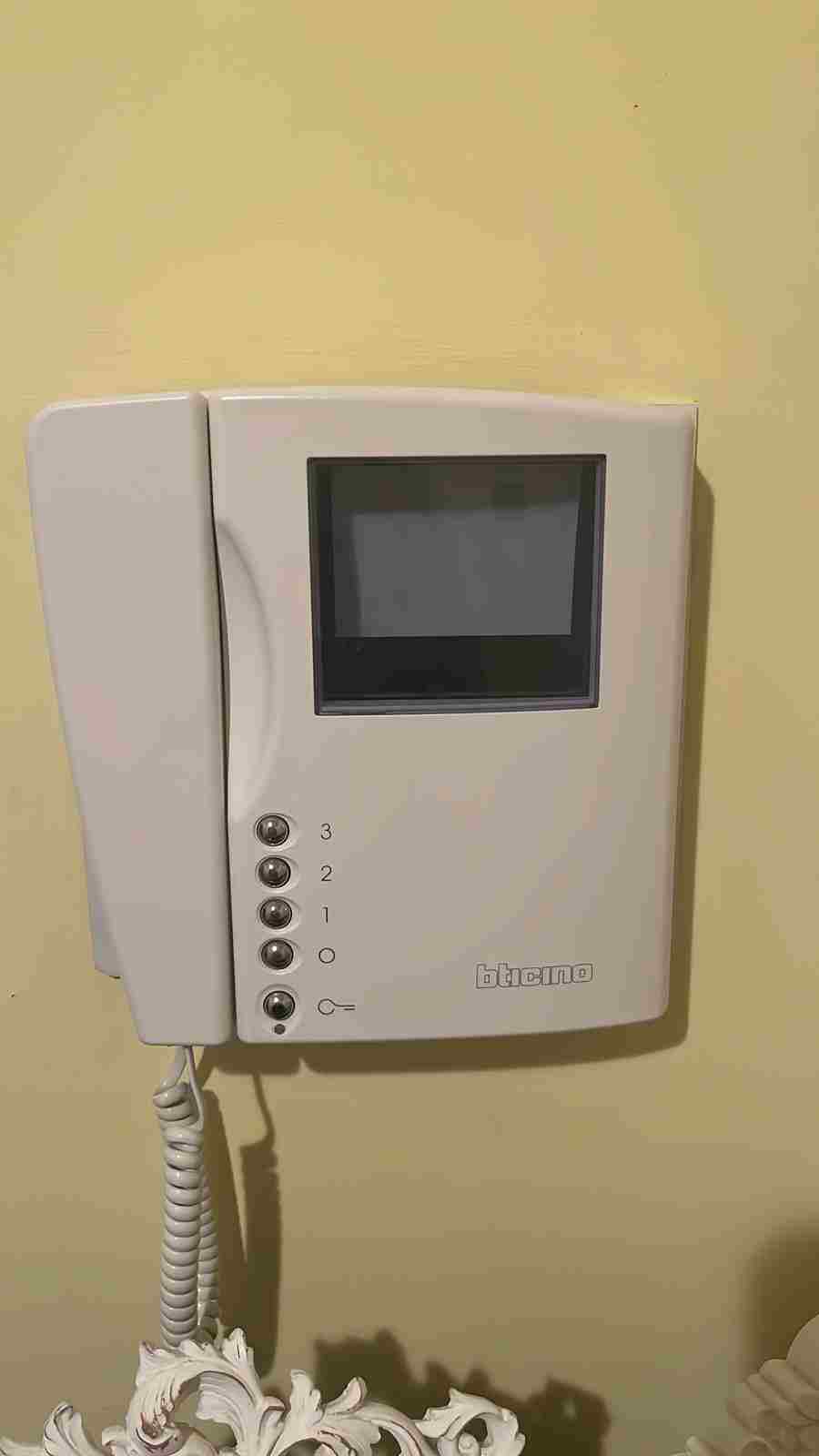

Videocitofono BTicino
Salve a tutti,
sono nuovo del forum e chiedo la vostra pazienza e cortese attenzione.
Nel condominio dove abito è stato installato da diversi anni un videocitofono BTicino che da alcune settimane presenta un guasto abbastanza curioso.
Capita infatti che, occasionalmente, la funzione apriporta dalla propria abitazione non funzioni; passata qualche ora riprende a funzionare con regolarità.
Lo stesso difetto capita a tutti i condomini indistintamente.
Credo si tratti di un apparecchio un po' datato e chi ci fa l'assistenza ci sta facendo capire che è necessario sostituire l'impianto (forse anche gli apparecchi nelle abitazioni).
Francamente sono un po' perplesso e vorrei capire se esiste la minima possibilità di una sua riparazione.
Per adesso allego la foto del dispositivo che ho nella mia abitazione; se servissero nuovi ragguagli sono a disposizione.
Grazie.
Modificato: da JoeTheDodger
Maurizio Colombi
Servirebbe sapere di che sistema si tratta, una foto o il codice dell'alimentatore andrebbero più che bene.
Se il codice dell'alimentatore inizia con 336... ha ragione il manutentore.
Ciao Maurizio,
prima di tutto grazie per la tua sollecita risposta.
Vorrei un chiarimento: per alimentatore parli dell'alimentatore di tutto l'impianto, e cioè quello che alimenta la pulsantiera all'esterno del condominio, o solo quello del mio apparecchio?
Tutto questo perché, come accennavo sul post, questo difetto dell'apriporta capita un po' a tutti i condomini in modo casuale ed estemporaneo e con il passare di qualche ora sparisce.
E' un vero grattacapo.
Mi puoi chiarire?
Grazie.
