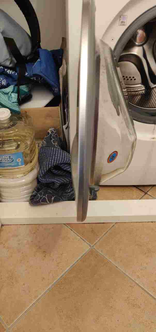

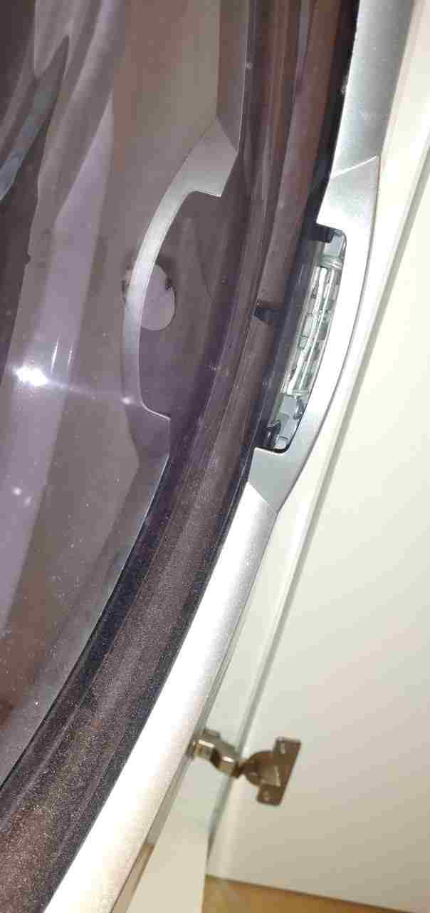

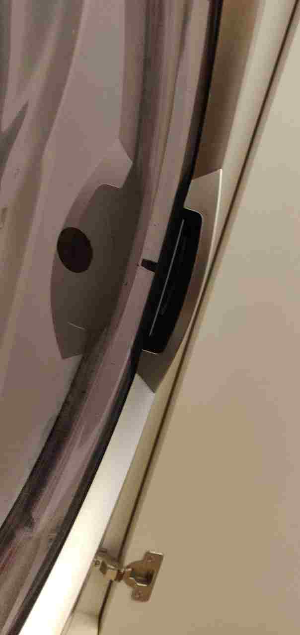

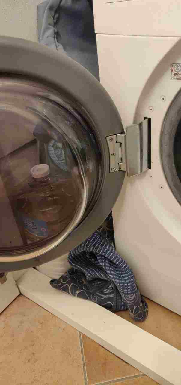

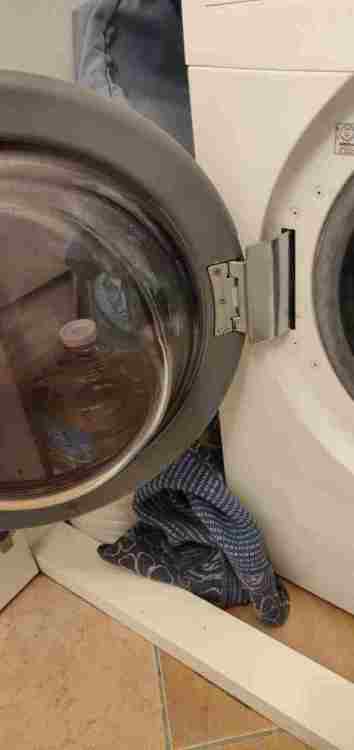

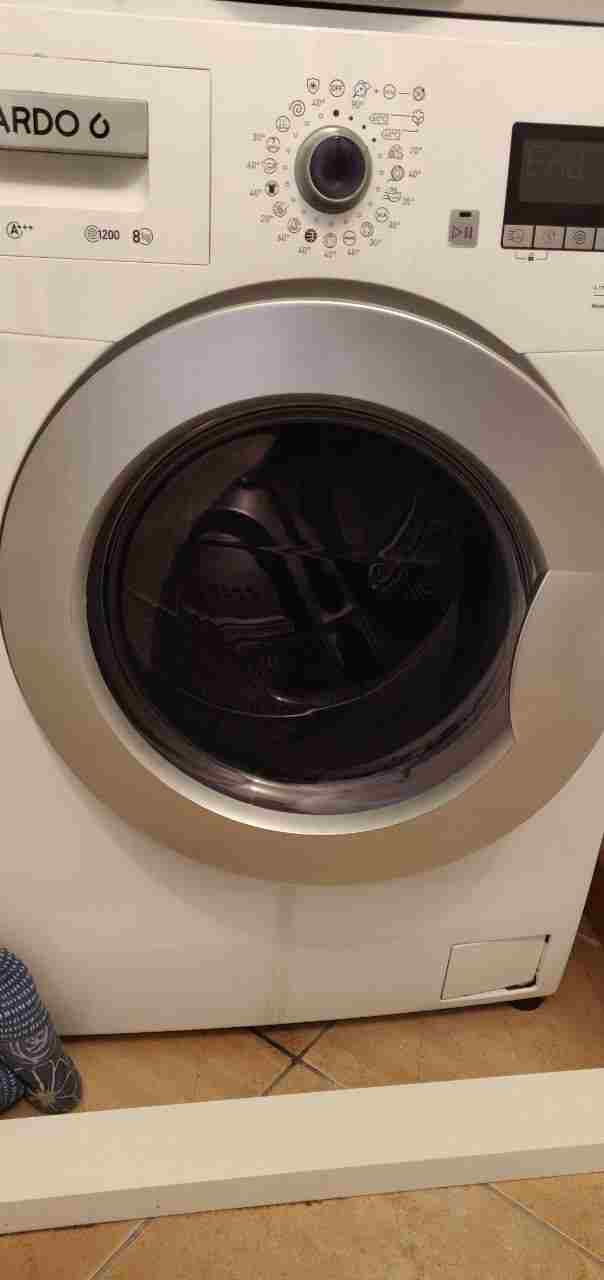

Lavatrice ARDO 55FL128LW, sostituzione maniglia oblò
Ciao a tutti, ho una lavatrice ARDO 55FL128LW, ho visto che l'azienda è fallita e mi si è rotta la maniglia dell'oblò. Al momento la sto aprendo con un cacciavite, ma anche questa soluzione sta diventando ostica, si sta spaccando anche un altro pezzo.
Sapete come si fa a smontare la parte di plastica dell'oblò per sostituire la maniglia? esistono pezzi di ricambio? ho una stampante 3d, potrei rifarla, ma se ci fosse un pezzo di ricambio farei prima.
Di solito si fa leva piano piano con dei cacciaviti a taglio, ma è meglio se posti qualche foto così da poterti consigliare meglio
Ecco le immagini. Le uniche viti sono quelle che attaccano l'oblò alla lavatrice.
Probabilmente devi levarlo dalla cerniera, poi disaccoppi le due cornici col giravite a taglio. 🤷🏽
2 ore fa, Ciccio 27 ha scritto:
Probabilmente devi levarlo dalla cerniera, poi disaccoppi le due cornici col giravite a taglio. 🤷🏽
Naa non dirmi cosi, spero dopo si riesca a montare in modo semplice.
Se la cornice è assemblata a pressione come pensiamo basta mettere a contatto le parti e premere con calma e decisione per richiuderla (sperando che la plastica non sia plasticaccia 🤞 ). Dopo aver aperto la cornice dell'oblò scatta più foto possibili alla maniglia per avere un'idea di come sono assemblati i pezzi (posizione della molla, etc) e in caso di dubbi postale qui
Il 28/4/2023 alle 17:46 , UABC80 ha scritto:
Se la cornice è assemblata a pressione come pensiamo basta mettere a contatto le parti e premere con calma e decisione per richiuderla (sperando che la plastica non sia plasticaccia 🤞 ). Dopo aver aperto la cornice dell'oblò scatta più foto possibili alla maniglia per avere un'idea di come sono assemblati i pezzi (posizione della molla, etc) e in caso di dubbi postale qui
Grazie, ma secondo te è necessario smontare tutto l'oblò dalle cerniere? o posso lasciarlo in posizione?
In generale si leva dalla cerniera per poterlo appoggiare su un piano e lavorare meglio...
Anche perché può essere che le viti della cerniera contribuiscano all'assemblaggio dei semigusci.
È più comodo lavorarci togliendo l'oblò dalla cerniera, tanto è fissato con 3 viti a stella.
Sennò basta un cacciavite piatto e far leva tra i due semigusci e vedrai che verrà via senza problemi la cornice esterna.
Per la maniglia si può reperire tranquillamente online. Per Bompani vengono ancora prodotte, come per Zanussi/Electrolux e vecchie Whirlpool awg
