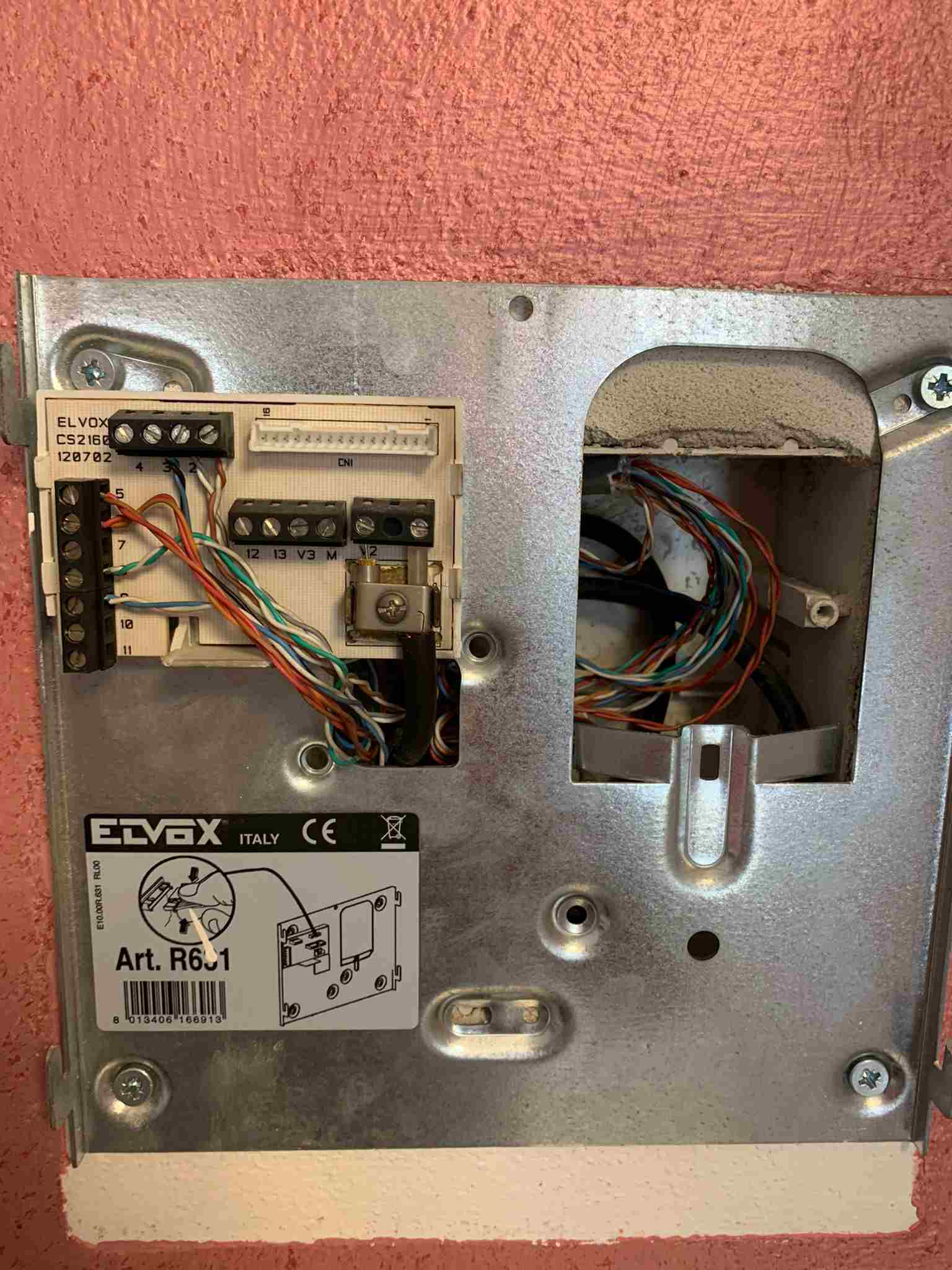

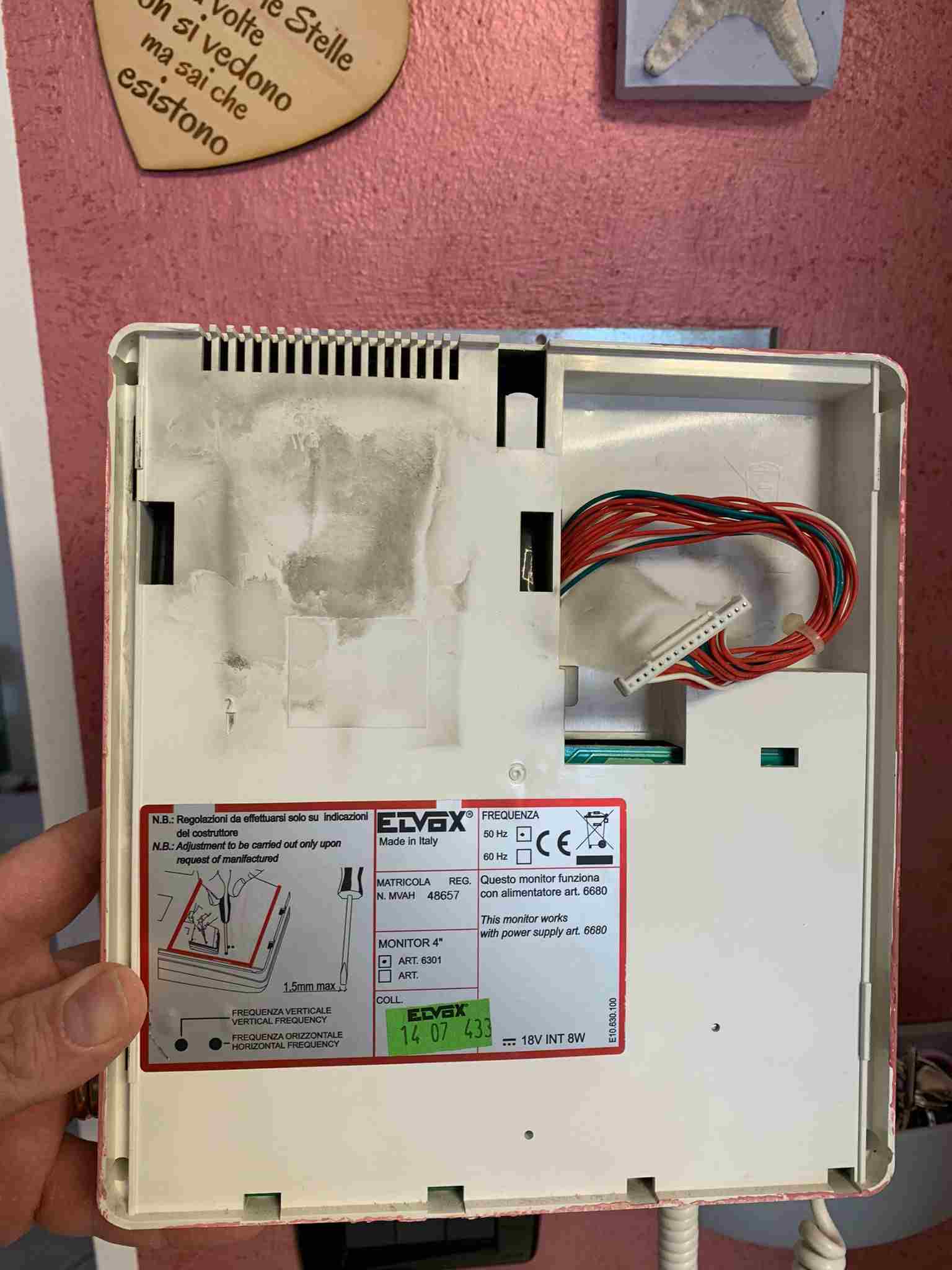

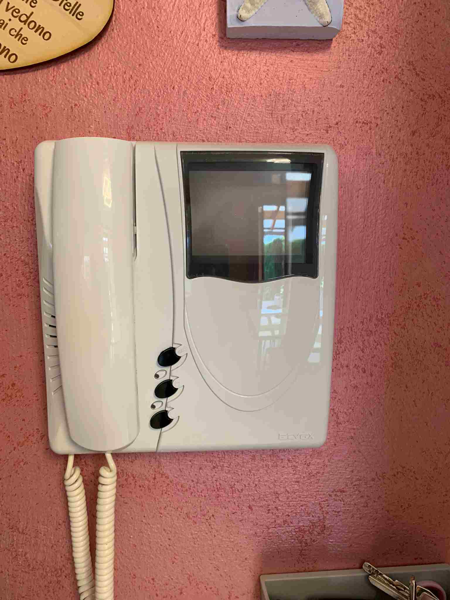

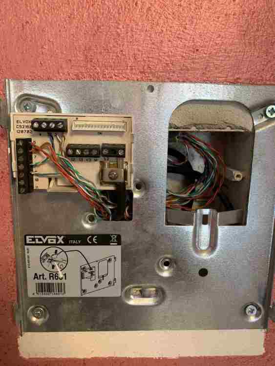

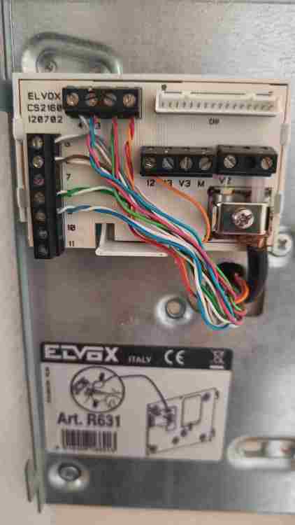

ciao,
ho in casa il videocitofono Elvox 6301 (allego foto) e vorrei domotizzare il pulsante che apre il cancelletto (il primo in alto, gli altri 2 non sono in funzione)
vorrei usare il contatto pulito dello shelly 1 per metterlo in parallelo al pulsante del videocitofono. Lo shelly lo alimento con una sua linea dedicata.
si tratta di un impianto singolo unifamiliare.
grazie a tutti per l'aiuto.
Loris
Ciao Loris79,
8 ore fa, Loris79 ha scritto:
videocitofono Elvox 6301 (allego foto) e vorrei domotizzare il pulsante che apre il cancelletto ............
vorrei usare il contatto pulito dello shelly 1 per metterlo in parallelo al pulsante del videocitofono.
Se il segnale Wi-Fi arriva bene nel punto in cui c'è l'alimentatore, la miglior cosa è collegare il contatto dello Shelly tra i morsetti 0 ed S1 come da schema:
https://www.vimar.com/irj/go/km/docs/z_catalogo/DOCUMENT/ZIS_S60.53304.630.300_SI.pdf
grazie mille per l'informazione. Procederò in tal senso
14 ore fa, Loris79 ha scritto:
...........Procederò in tal senso
Facci sapere i risultati allora, prego
  • 2 years later...
Buongiorno a tutti
mi inserisco in questa discussione perchè ho un impianto citofonico simile e, mi piacerebbe domotizzarlo con contatto pulito.
Ho provato e nella zona dove ho installato l'alimentatore non arriva il wifi.
Vorrei provare dal videcitofono. E' fattibile?
5 e 6 forniscono 15v quindi un relè contatto pulito riuscirei ad alimentarlo (6 è il positivo)
4 è l'apricancello
9 è la serratura del portoncino
cortocircuitando 4-6 e 9-6 avrei l'apertura di cancello e portone?
O friggo tutto?
Mi serve un'esperto... mai domotizzato citofono ed è l'ultima cosa che manca in casa....
Alessio Menditto
Luca non ci si può inserire, apri pure una  nuova discussione e avrai aiuto.
Ospite
