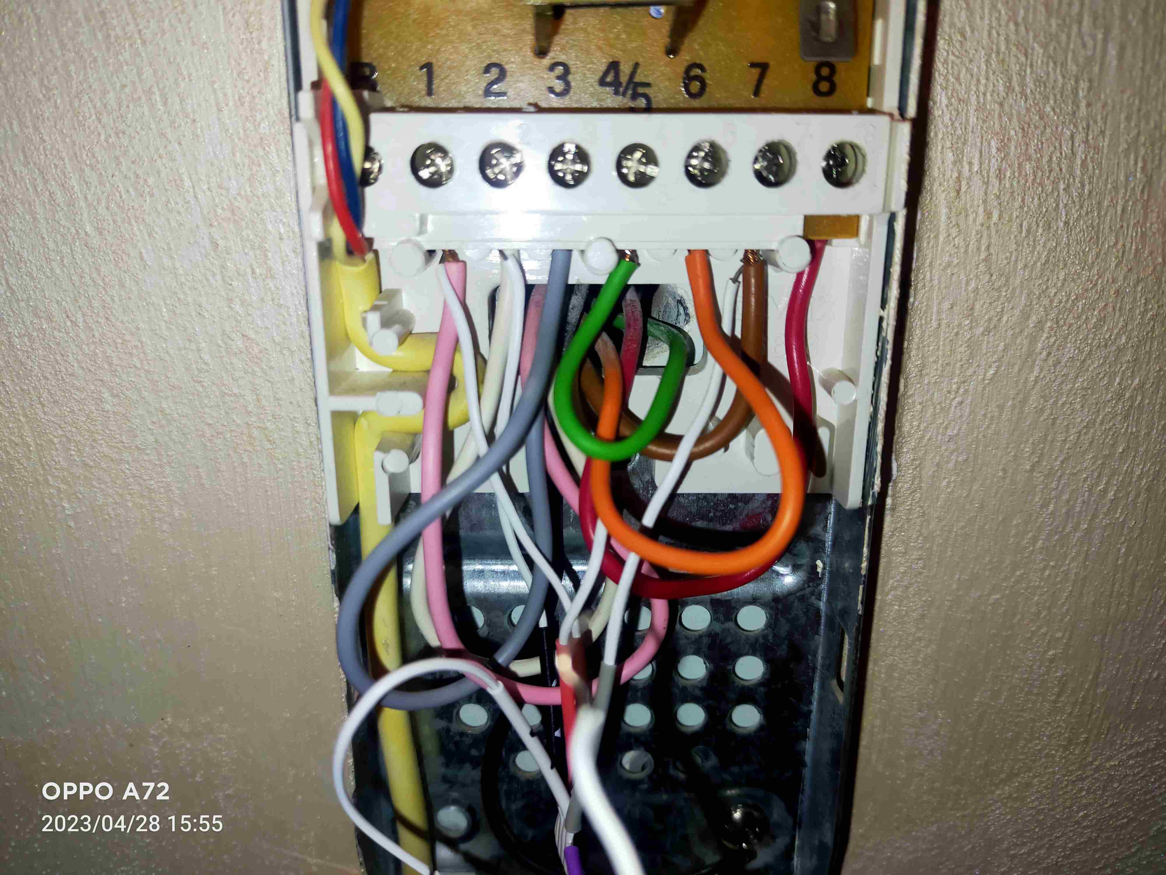

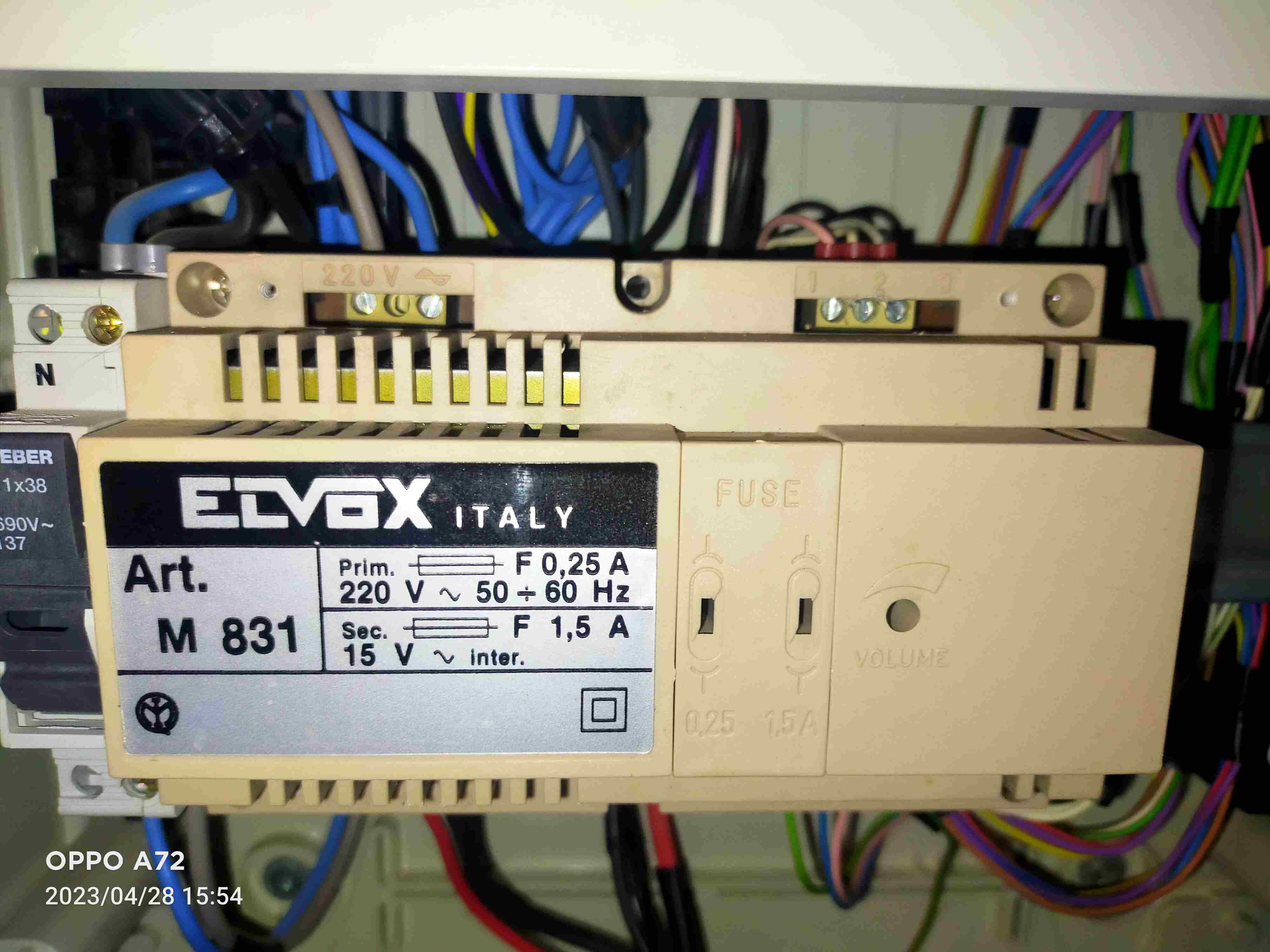

Alessandro bar Inserito: 28 aprile 2023 Segnala Inserito: 28 aprile 2023 8870, però, ho notato,che il citofono ha il comune per la parte audio [0volt ( posizione 3)]mentre il comune per l apri porta e il ronzatore è [+14volt( posizione 4/5)] . PS. Il ronzatore è stato sostituito da una suoneria BTicino living 4466. Qualcuno riesce ad aiutarmi? Adesso ,
gregrino Inserita: 30 aprile 2023 Segnala Inserita: 30 aprile 2023 (modificato) io ho problemi con 8870 Elvox con Ring che fa partire false notifiche su Smartphone ogni volta che qualche condomino (6 appartamenti) apre il portone, stesso alimentatore che ronza...sono tentato dal reso Modificato: 30 aprile 2023 da gregrino
soltec Inserita: 30 aprile 2023 Segnala Inserita: 30 aprile 2023 Il 28/4/2023 alle 23:26 , Alessandro bar ha scritto: Qualcuno riesce ad aiutarmi Ma se il tuo impianto prevede 6 fili probabilmente il Ring non è compatibile per la tua configurazione. Fino adesso ho visto solo configurazioni 4+n (5fili) per questi citofoni analogici.
del_user_231807 Inserita: 30 aprile 2023 Segnala Inserita: 30 aprile 2023 Nello schema del citofono i morsetti 3 e 4/5 risulta che c'è un ponticello. Domanda: il cavo verde sul 4/5 dove è collegato sull'impianto, dove finisce?
ROBY 73 Inserita: 30 aprile 2023 Segnala Inserita: 30 aprile 2023 Ciao augustoelektrico, 4 ore fa, augustoelektrico ha scritto: Nello schema del citofono i morsetti 3 e 4/5 risulta che c'è un ponticello. In un classico impianto 4+n sì, ma non è detto che non si possa fare anche diversamente, visto che ci sono appunto due comuni e cioè il 3 per la fonica ed il 4/5 per il ronzatore e apri cancello / portone
