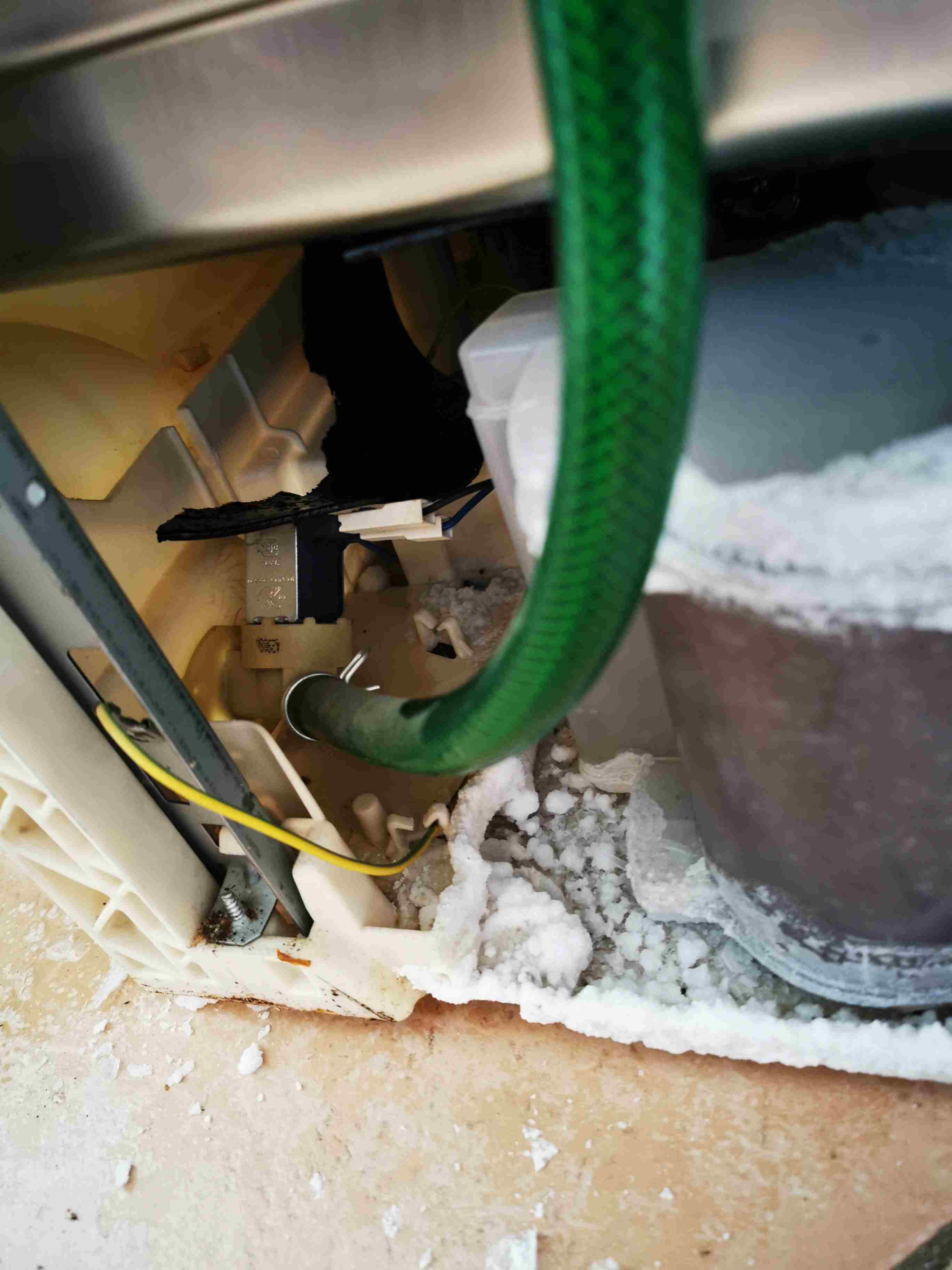

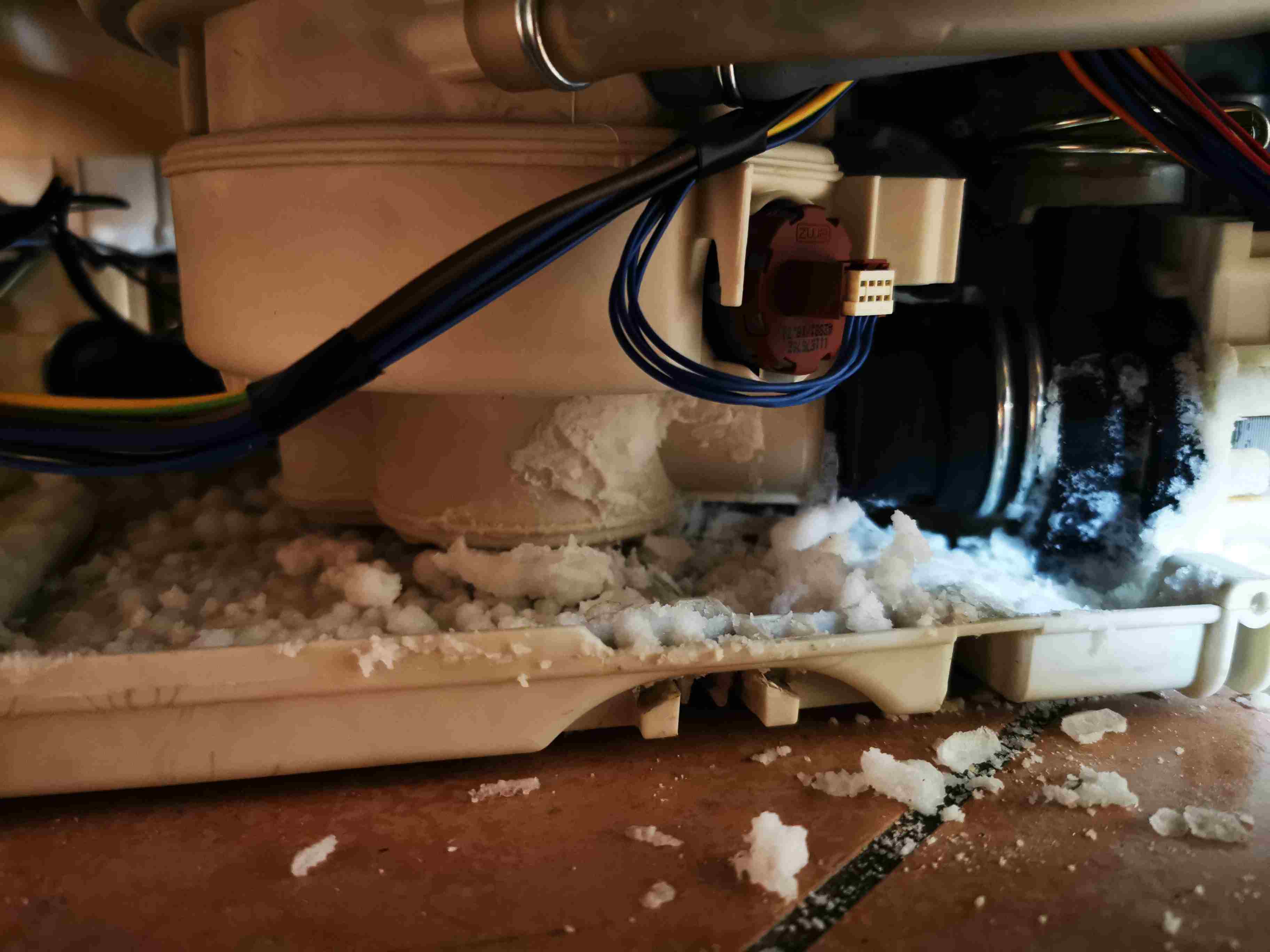

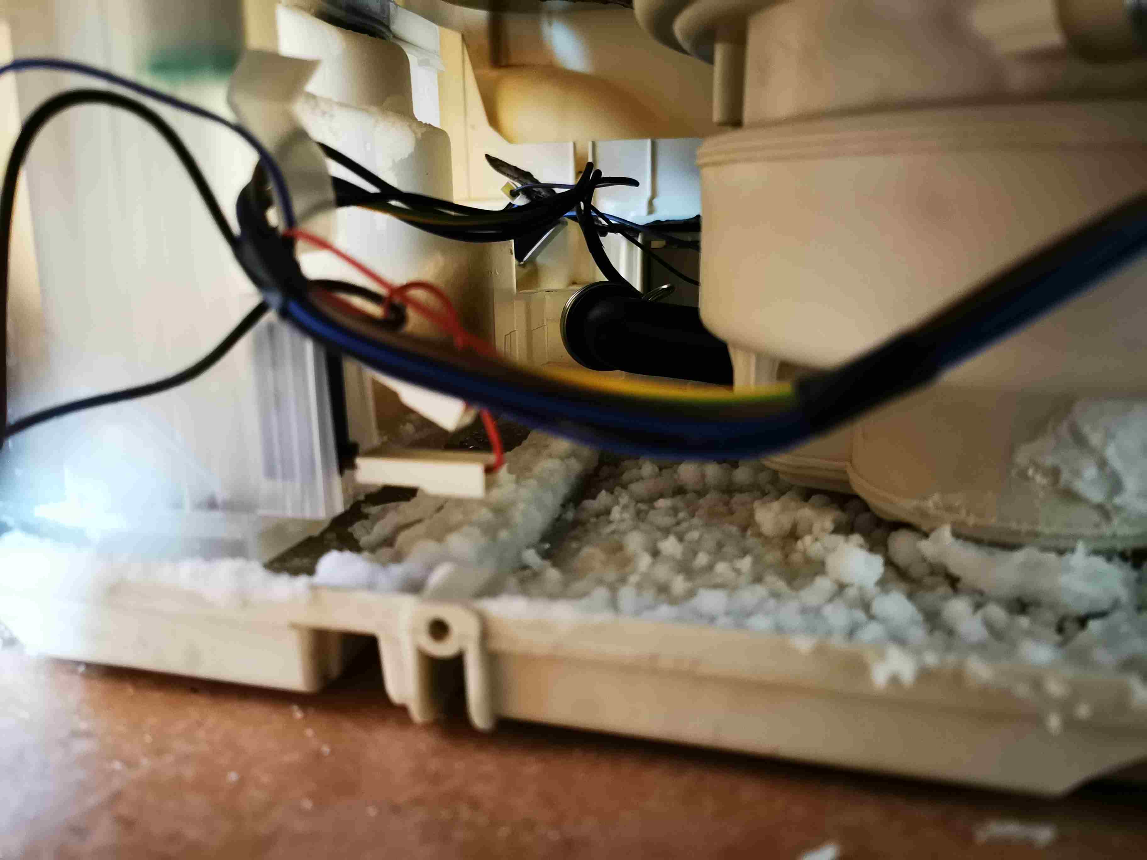

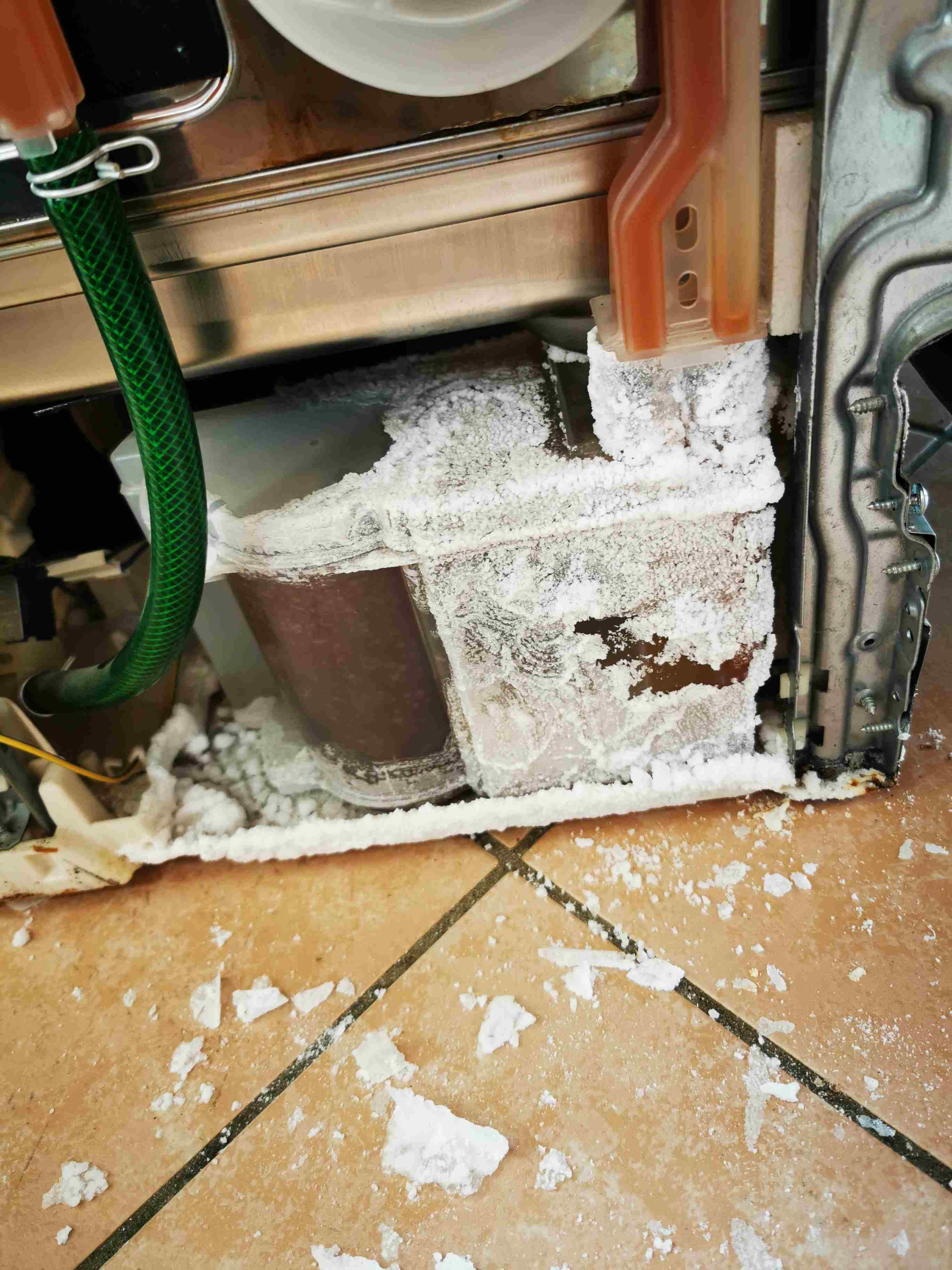

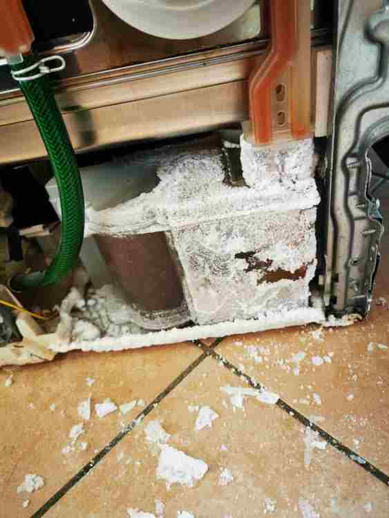

Guasto Lavastoviglie REX tt80E del 2007
Buonasera a tutti ho lo stesso problema. Quando la macchina parte scarica acqua e dopo per circa 30 secondi carica acqua ma poi non fa il lavaggio. Si blocca addirittura si apre lo sportellino della pastiglia ma nulla. Ho smontato i due lati e ho trovato calcare ovunque tutto sotto molto spesso. Ho pulito tutto e l'acqua esce ma non mi fa partire il lavaggio cosa può essere?
Stefano Dalmo
Discussione divisa da quella a cui ti eri accodato !
il regolamento lo vieta , per cui apri sempre una tua discussione.
grazie
15 ore fa, William A ha scritto:
ho trovato calcare ovunque tutto sotto molto spesso. Ho pulito tutto e l'acqua esce ma non mi fa partire il lavaggio cosa può essere?
Questo non é calcare!
C’è una perdita dalla vasca del sale ….
che ti avrà bloccato il motore della pompa di lavaggio.
Modificato: da michpao
Anche per me quello è sale. Va pulito tutto e poi bisogna guardare bene cosa c'è che non va
Grazie a tutti sto diventando matto speriamo sia facile smontare la vasca del sale
2 ore fa, michpao ha scritto:
Questo non é calcare!
C’è una perdita dalla vasca del sale ….
che ti avrà bloccato il motore della pompa di lavaggio.
Grazie spero di riuscire a smontarla
magari pulisci prima e cerca di individuare da dove perde tutto quel sale.
la situazione è così da mesi se non anni e probabilmente l'accumulo è andato a causare qualche danno.
se pulisci magari riesci a farla ripartire per vedere da dove perde.
