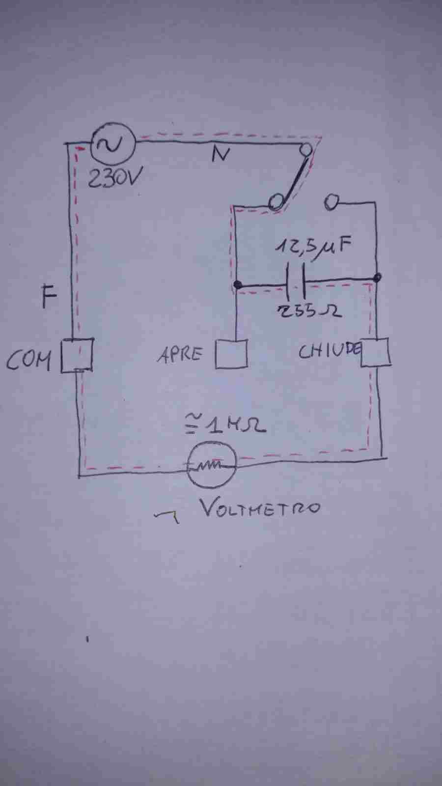

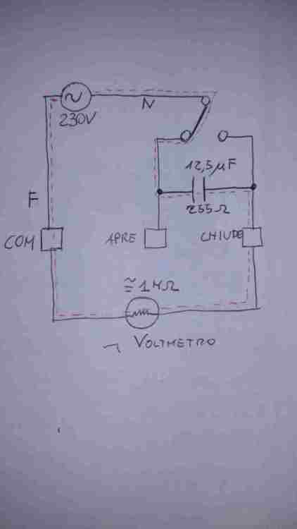

nemociccio Inserito: 30 aprile 2023 Segnala Inserito: 30 aprile 2023 (modificato) Buonasera, ho rispolverato una scheda elettronica per cancello automatico a due ante abbandonata alcuni anni fa per una ristrutturazione ma all'epoca sicuramente funzionante. La voglio ora riutilizzare ma prima di montarla ho fatto delle prove in bianco ossia senza collegare i motori. Ho notato che, dopo l'impulso di apertura, sulla morsettiera di alimentazione dei motori, ho tensione fra comune e "morsetto apre" e fra comune e "morsetto chiude". Le due tensioni persistono per tutto il ciclo di apertura-pausa-chiusura. Si annullano contemporaneamente a fine ciclo. La cosa non mi sembra normale (non sono esperto di cancelli automatici). Immaginavo che in fase di apertura avrei dovuto avere SOLO tensione fra comune e "morsetto apre", in pausa non dovrei avere tensione da nessuna parte ed in fase di chiusura avere tensione SOLO fra comune e "morsetto chiude". E' cosi? mi sfugge qualcosa? Grazie Modificato: 30 aprile 2023 da nemociccio
Maurizio Colombi Inserita: 30 aprile 2023 Segnala Inserita: 30 aprile 2023 Dovresti recuperare due lampade ad incandescenza e collegarle al posto di un motore e misurare tensione per vedere se il difetto che lamenti si manifesta ancora.
nemociccio Inserita: 30 aprile 2023 Autore Segnala Inserita: 30 aprile 2023 Cioè pensi che qualcosa cambi se ci metto un carico?
Roberto Garoscio Inserita: 30 aprile 2023 Segnala Inserita: 30 aprile 2023 Per curiosità, ci sono i condensatori montati sulla scheda?
nemociccio Inserita: 30 aprile 2023 Autore Segnala Inserita: 30 aprile 2023 Si certo. Un condensatore ovviamente per ciascun motore. Perché questa curiosità? 2 ore fa, nemociccio ha scritto: Cioè pensi che qualcosa cambi se ci metto un carico?
ROBY 73 Inserita: 1 maggio 2023 Segnala Inserita: 1 maggio 2023 Ciao nemociccio, 3 ore fa, nemociccio ha scritto: Si certo. Un condensatore ovviamente per ciascun motore. Perché questa curiosità? Giustissima domanda, semplicemente perché la tensione "estranea" (chiamiamola così), che misuri in entrambi i morsetti apre / chiude anche se non direttamente interessati in quel momento, proviene proprio dai condensatori. 8 ore fa, nemociccio ha scritto: ho rispolverato una scheda elettronica per cancello automatico a due ante........... Ma possiamo sapere marca e modello preciso e/o meglio ancora vedere questa scheda?? Posta un paio di foto.
nemociccio Inserita: 1 maggio 2023 Autore Segnala Inserita: 1 maggio 2023 (modificato) 7 ore fa, ROBY 73 ha scritto: Ciao nemociccio, Giustissima domanda, semplicemente perché la tensione "estranea" (chiamiamola così), che misuri in entrambi i morsetti apre / chiude anche se non direttamente interessati in quel momento, proviene proprio dai condensatori. Non ci avevo pensato. Giusto. Quindi la situazione dovrebbe essere la seguente. Circuito in configurazione "apre" ma a vuoto (senza motore). La corrente è ovviamente dell'ordine di qualche decimo di mA ipotizzando un'impedenza interna del multimetro di 1 Mohm; caduta di tensione sulla capacità trascurabile e va da se che tra morsetto "COM" e morsetto "CHIUDE" ho praticamente 230V. Ma haimè seguendo il consiglio di Maurizio ho collegato due lampade di pochi watt tra "com-apre" e "com-chiude" ed entrambe si accendono contemporaneamente durante tutto il ciclo. Questo su entrambi i motori. Quindi i miei dubbi e i miei "perche" restano. Voglio ancora pensare che la scheda funziona. Dimenticavo: la scheda è una Elpro 13 Fadini Modificato: 1 maggio 2023 da nemociccio
Maurizio Colombi Inserita: 1 maggio 2023 Segnala Inserita: 1 maggio 2023 53 minuti fa, nemociccio ha scritto: ho collegato due lampade di pochi watt tra "com-apre" e "com-chiude" Il problema dei condensatori a bordo, se fossero esterni avresti la possibilità di scollegarli e testare direttamente lo scambio. 55 minuti fa, nemociccio ha scritto: ho collegato due lampade di pochi watt magari LED...
nemociccio Inserita: 1 maggio 2023 Autore Segnala Inserita: 1 maggio 2023 (modificato) 16 ore fa, nemociccio ha scritto: No no. Incandescenza. Modificato: 1 maggio 2023 da nemociccio
