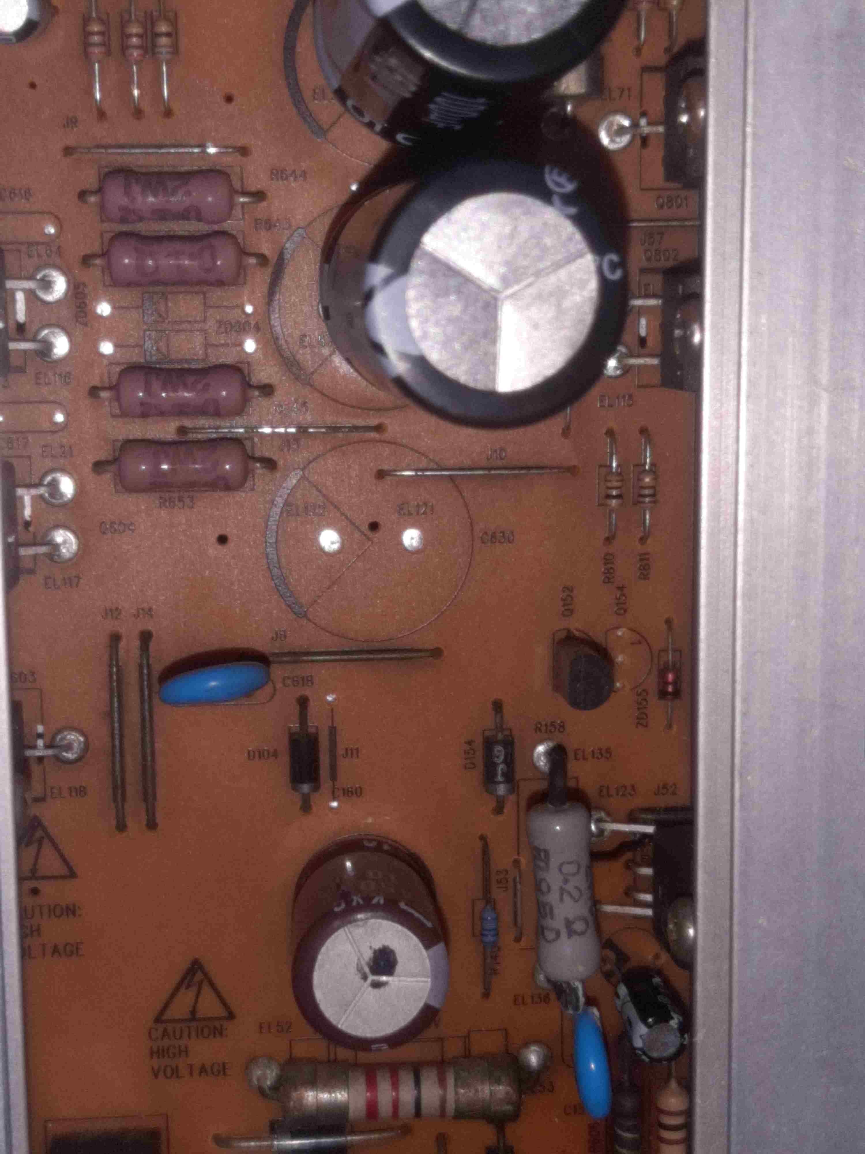

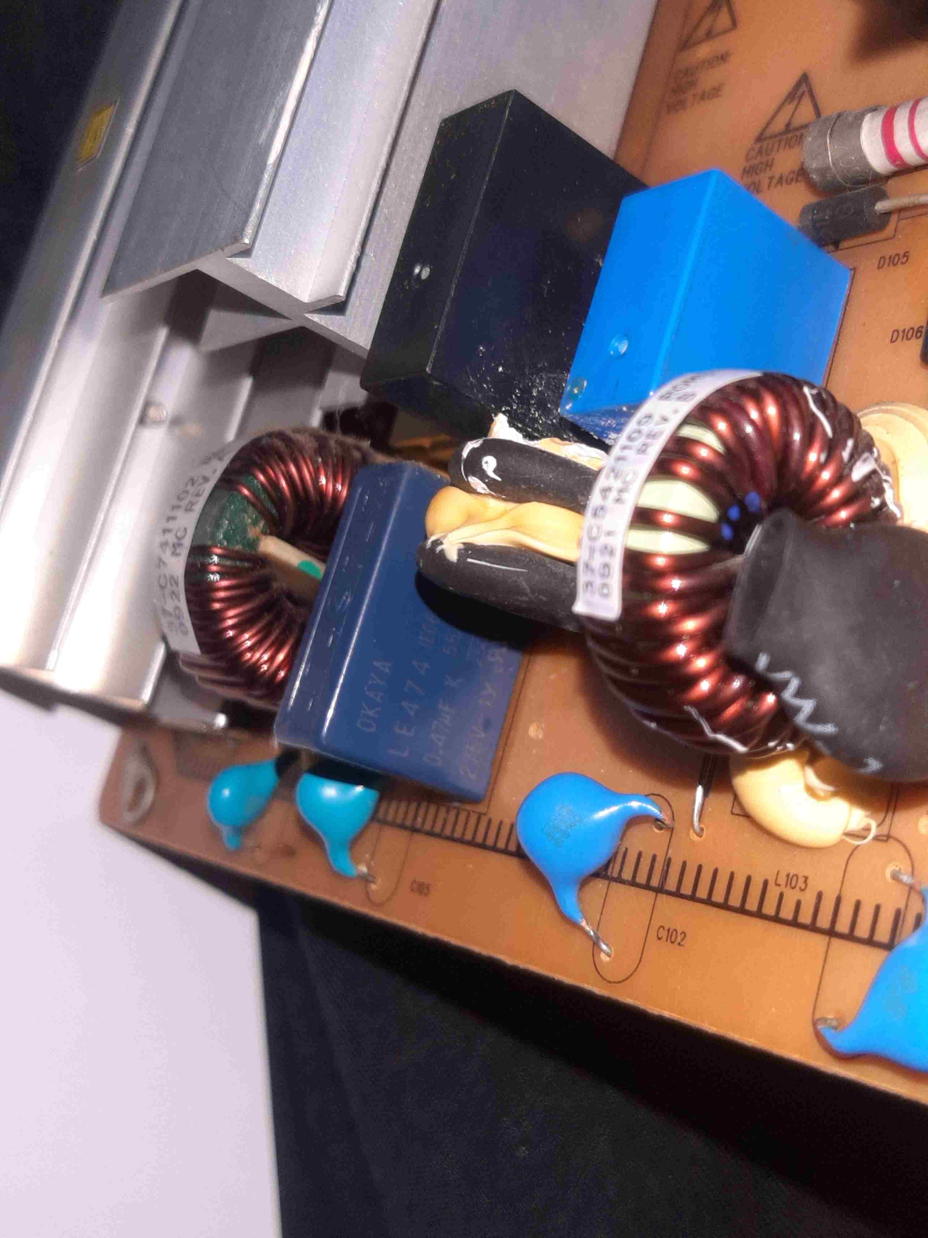

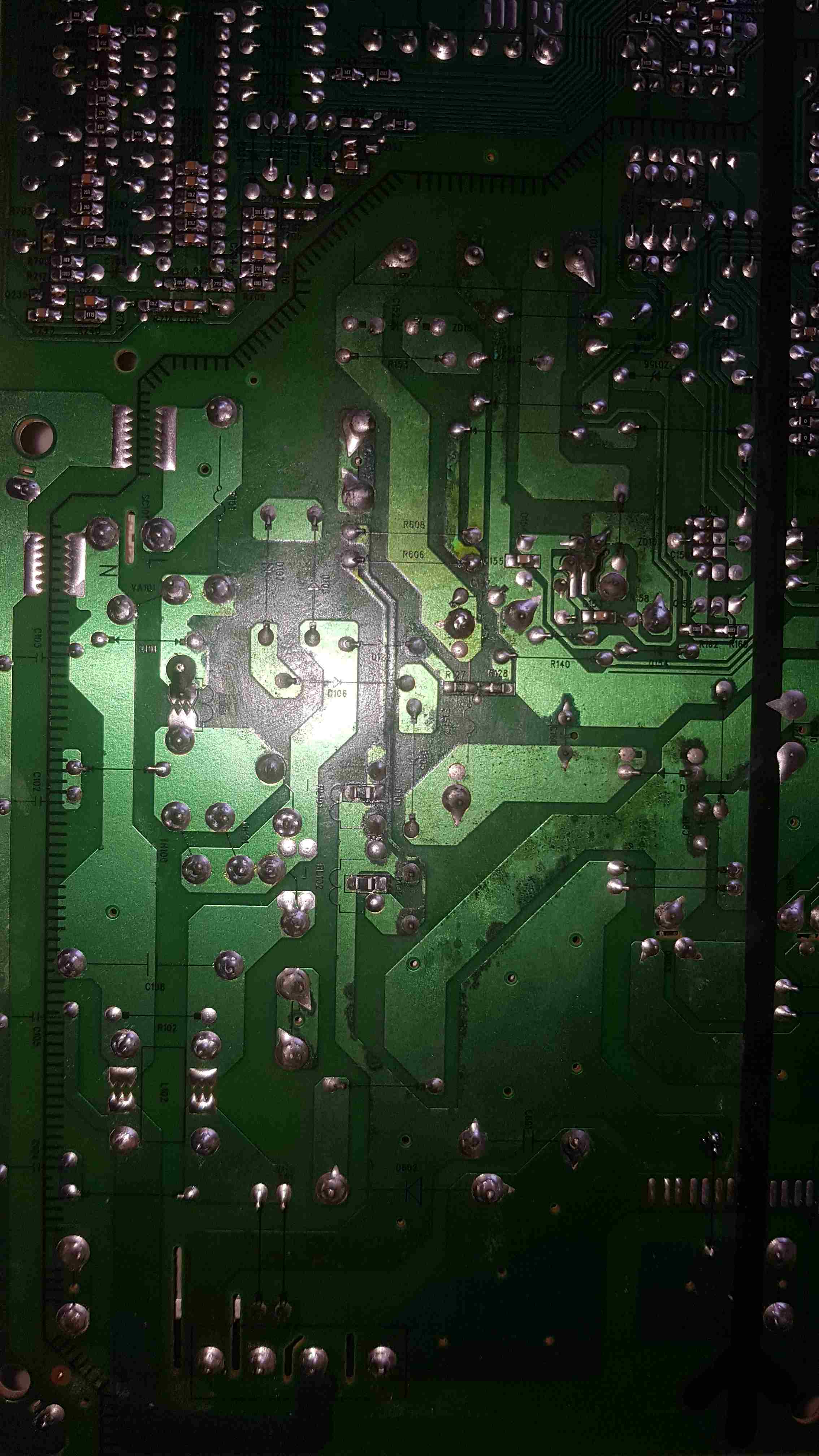

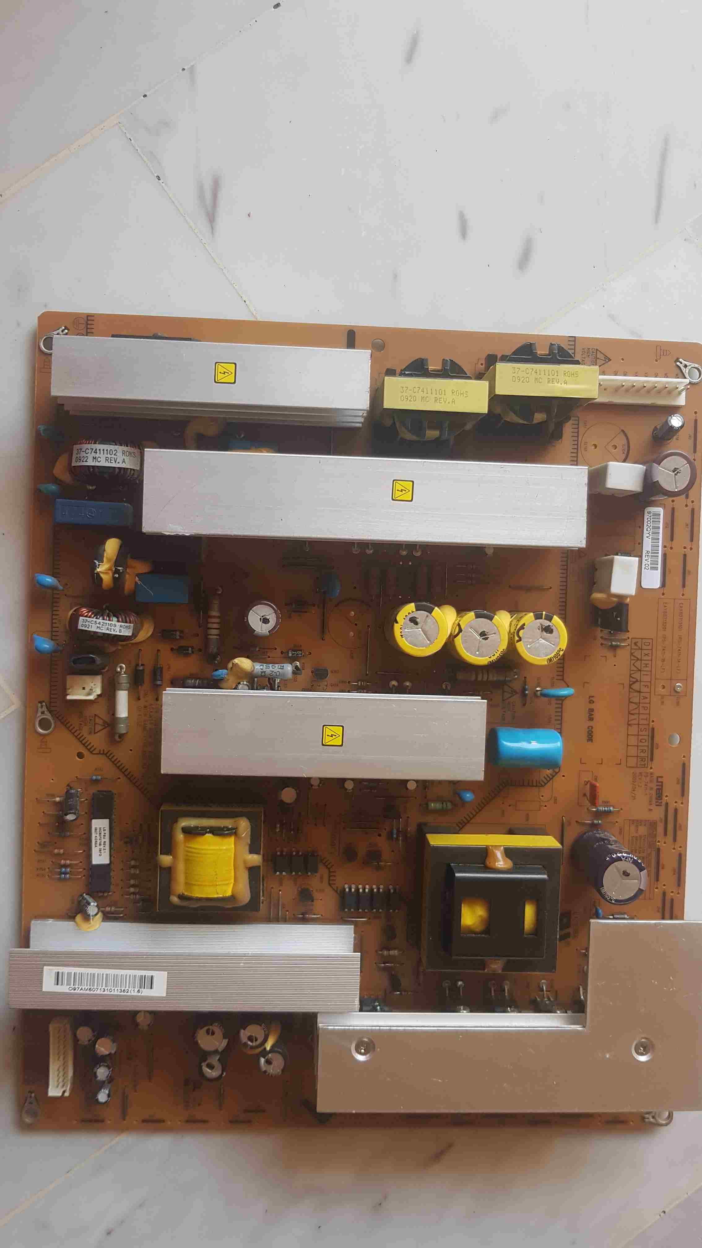

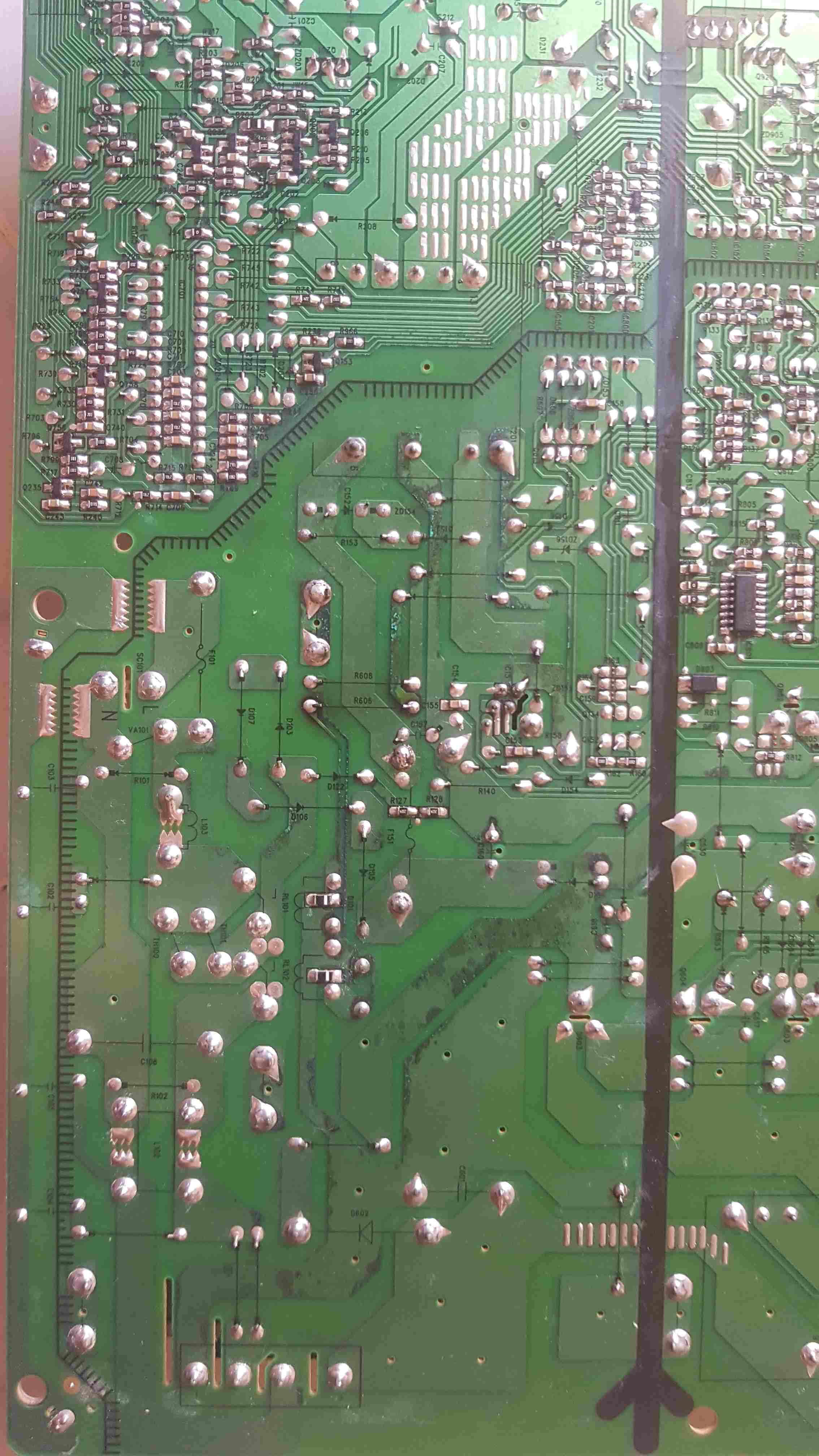

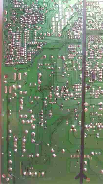

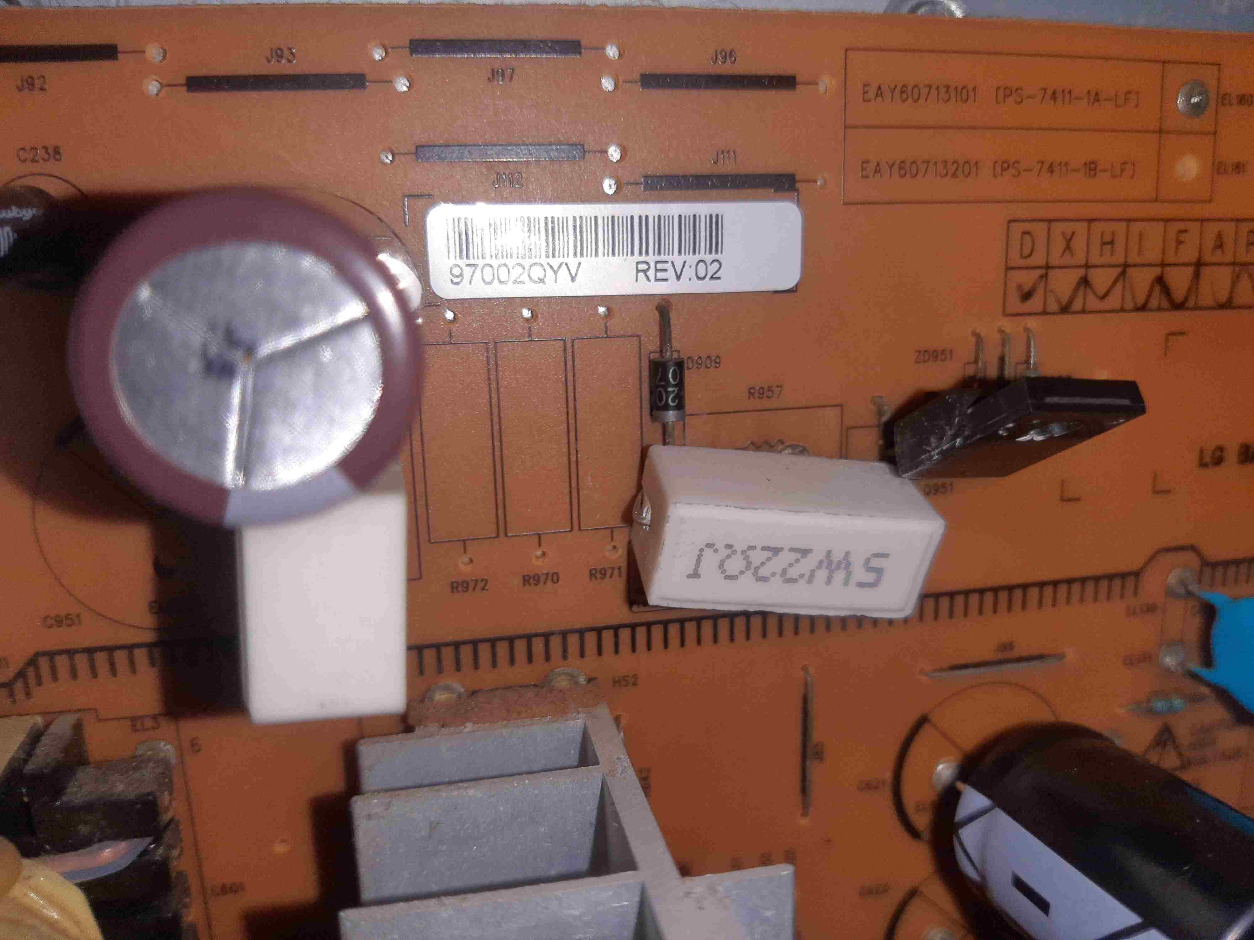

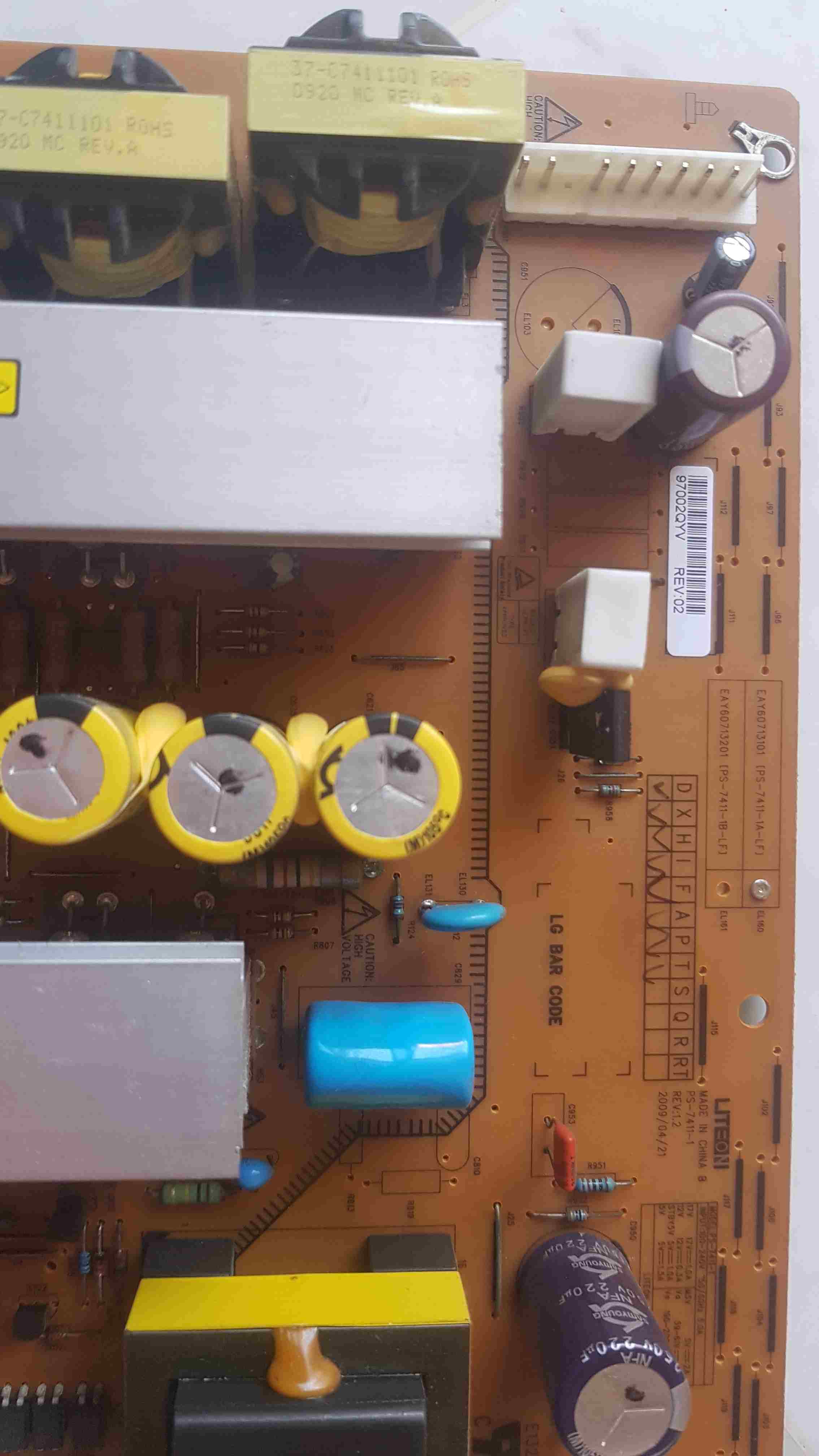

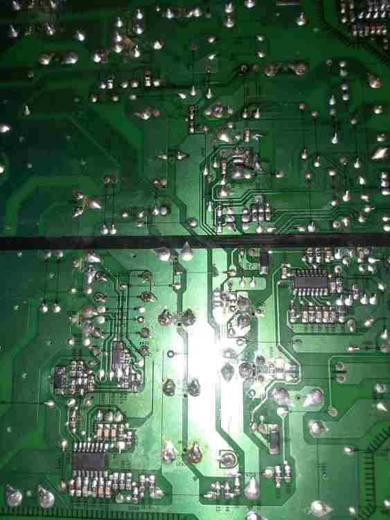

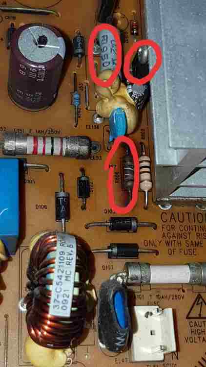

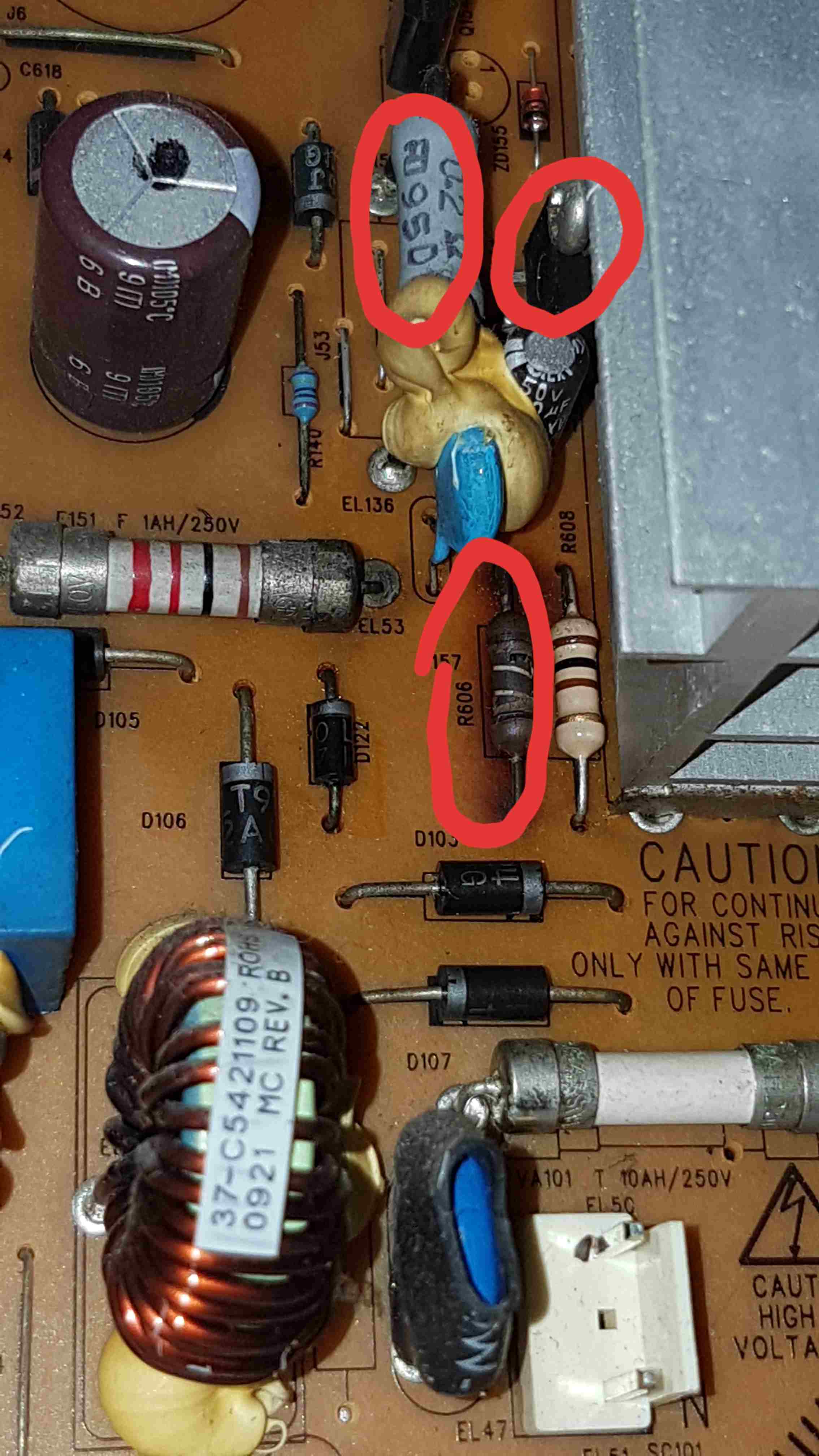

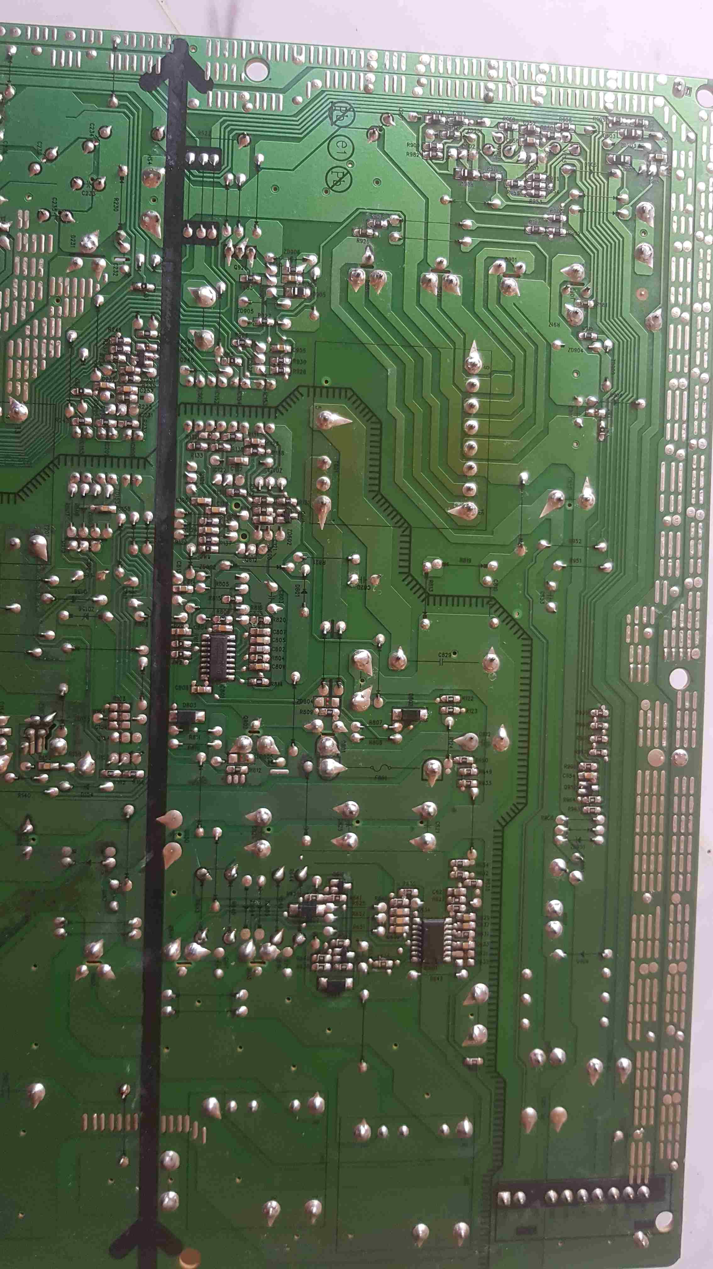

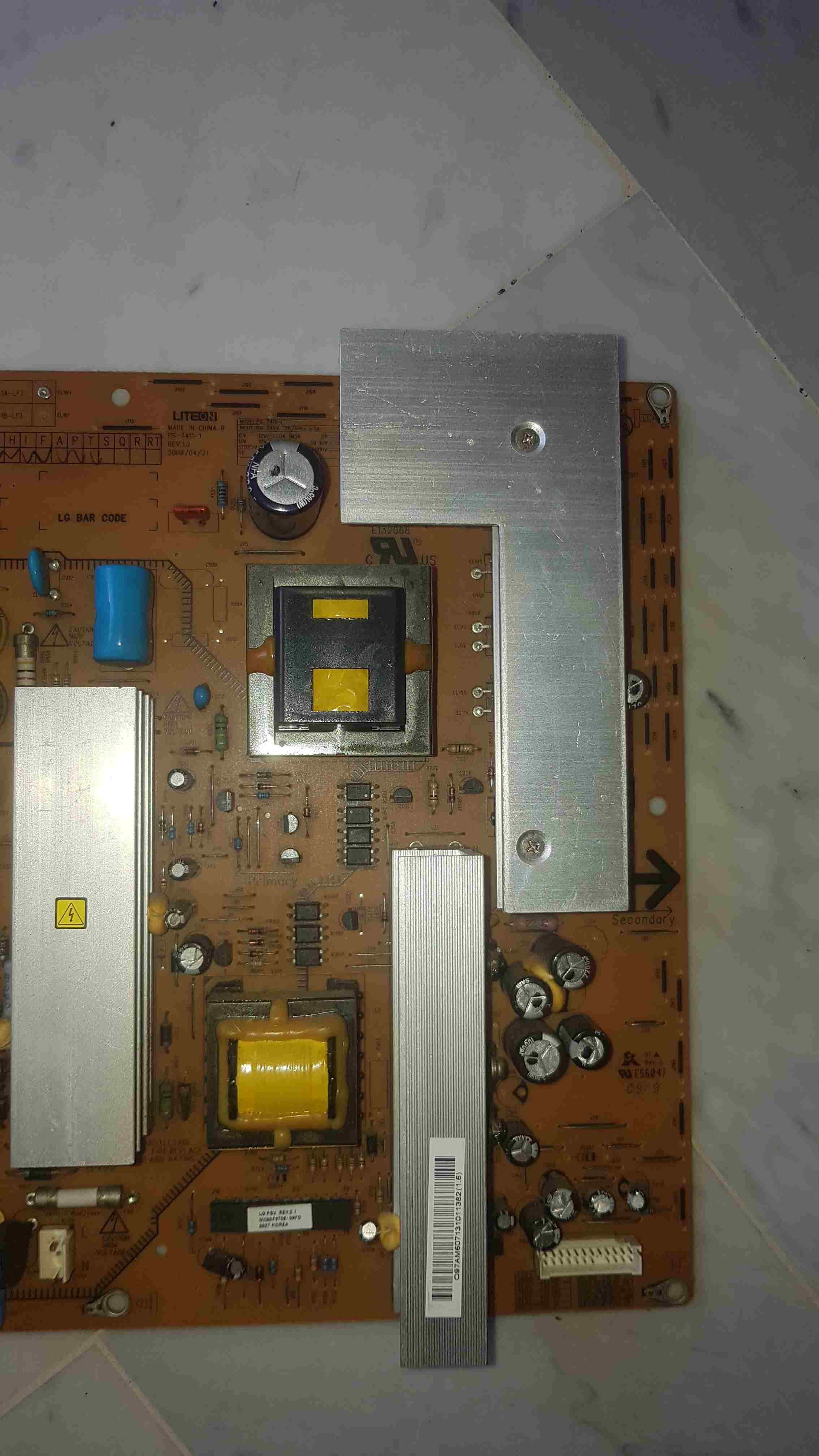

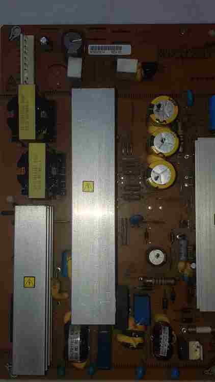

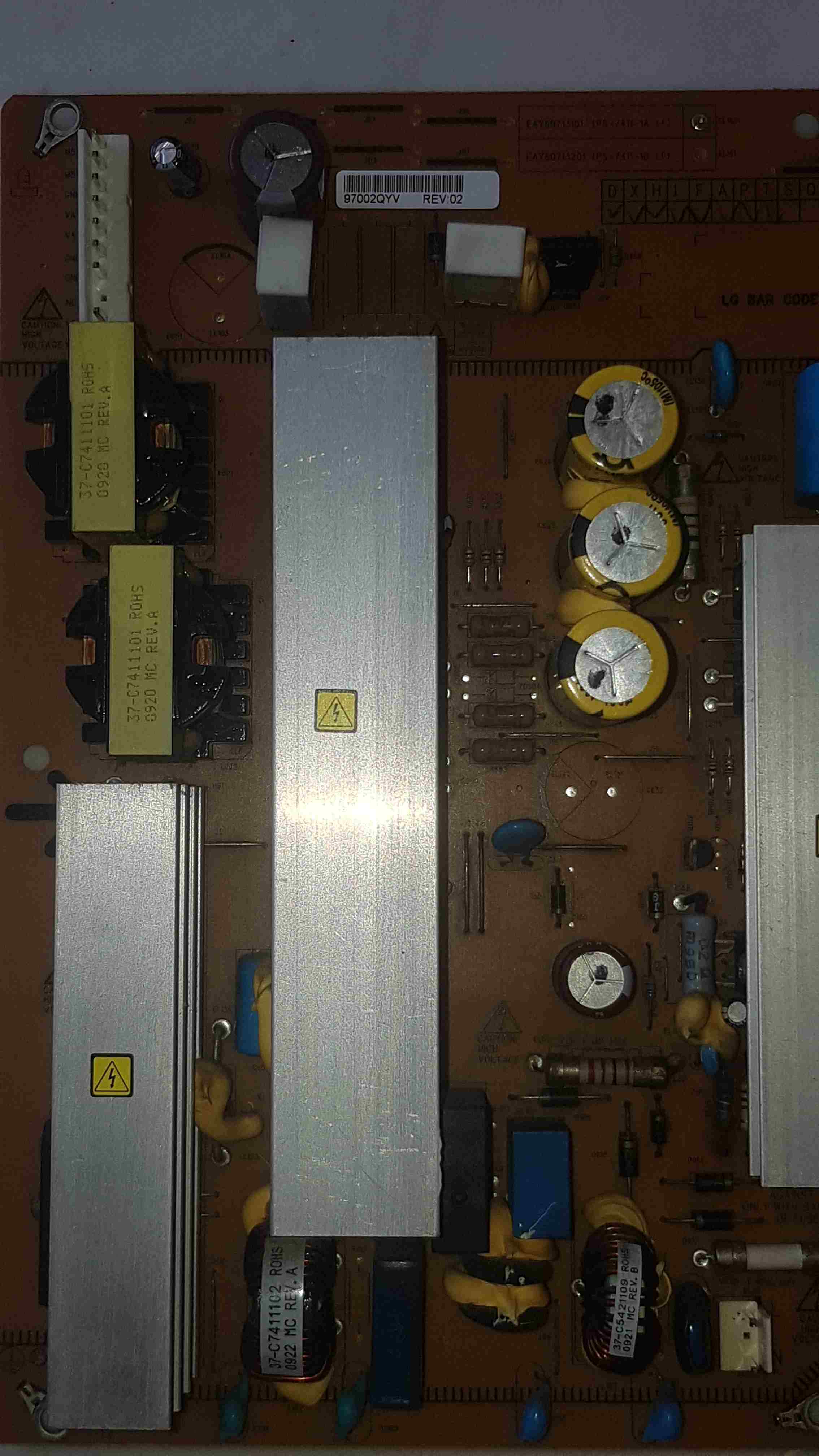

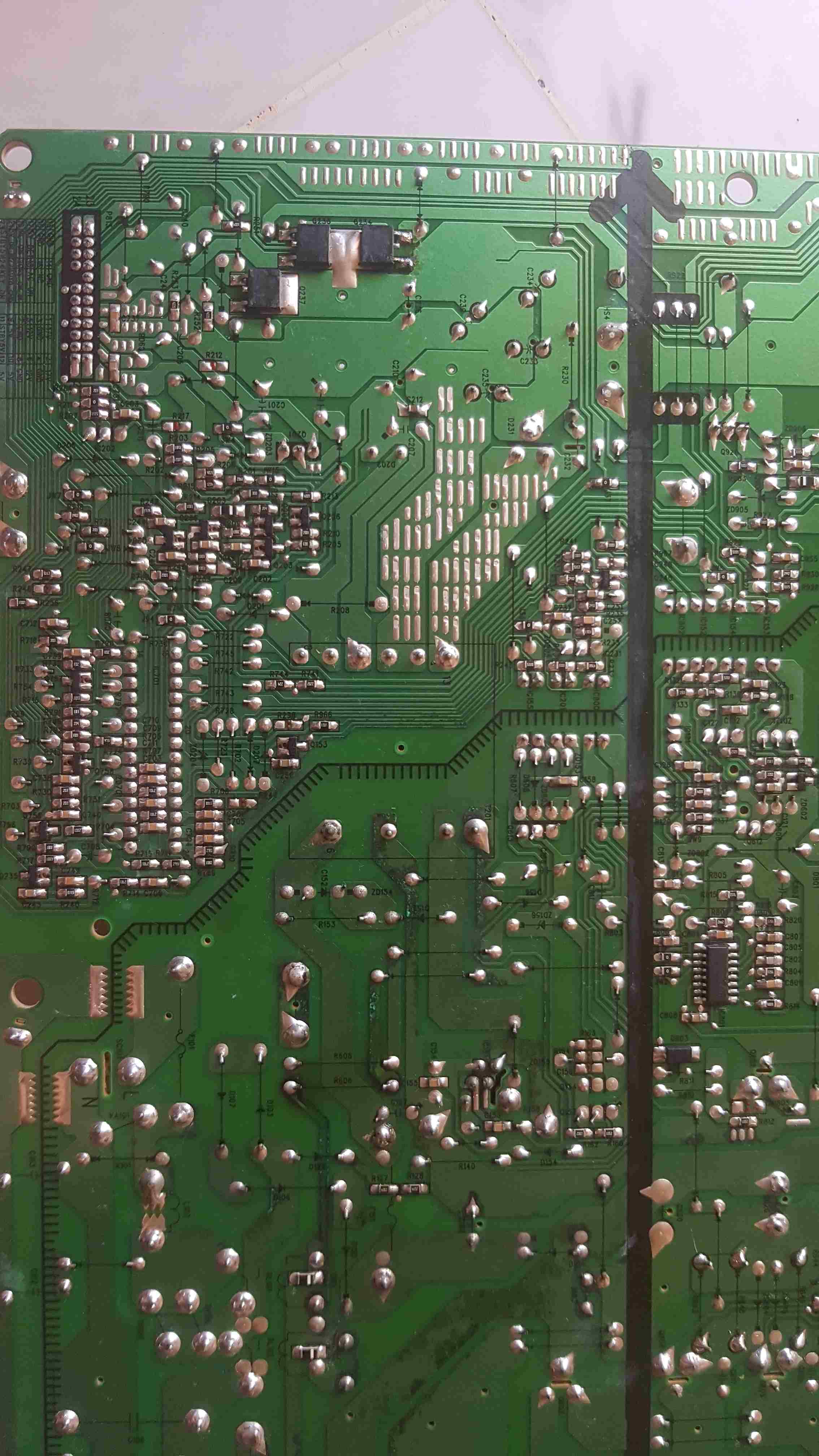

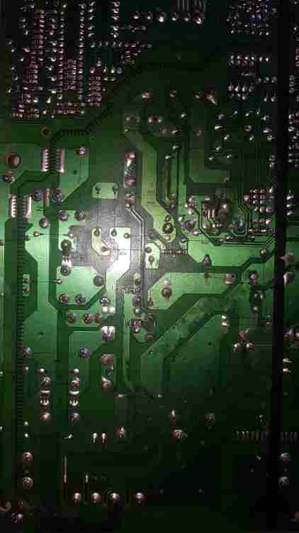

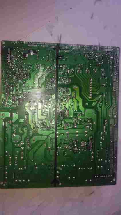

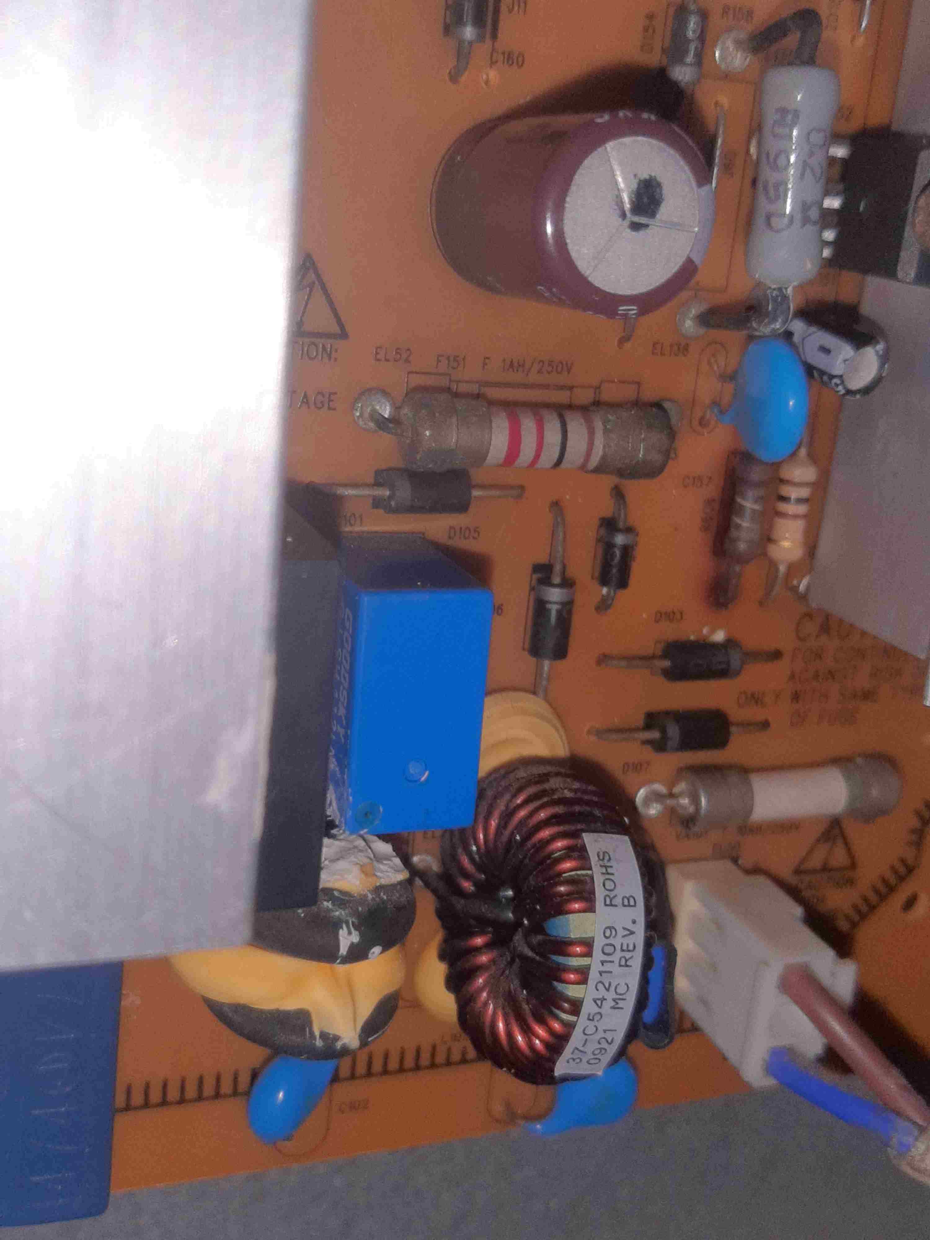

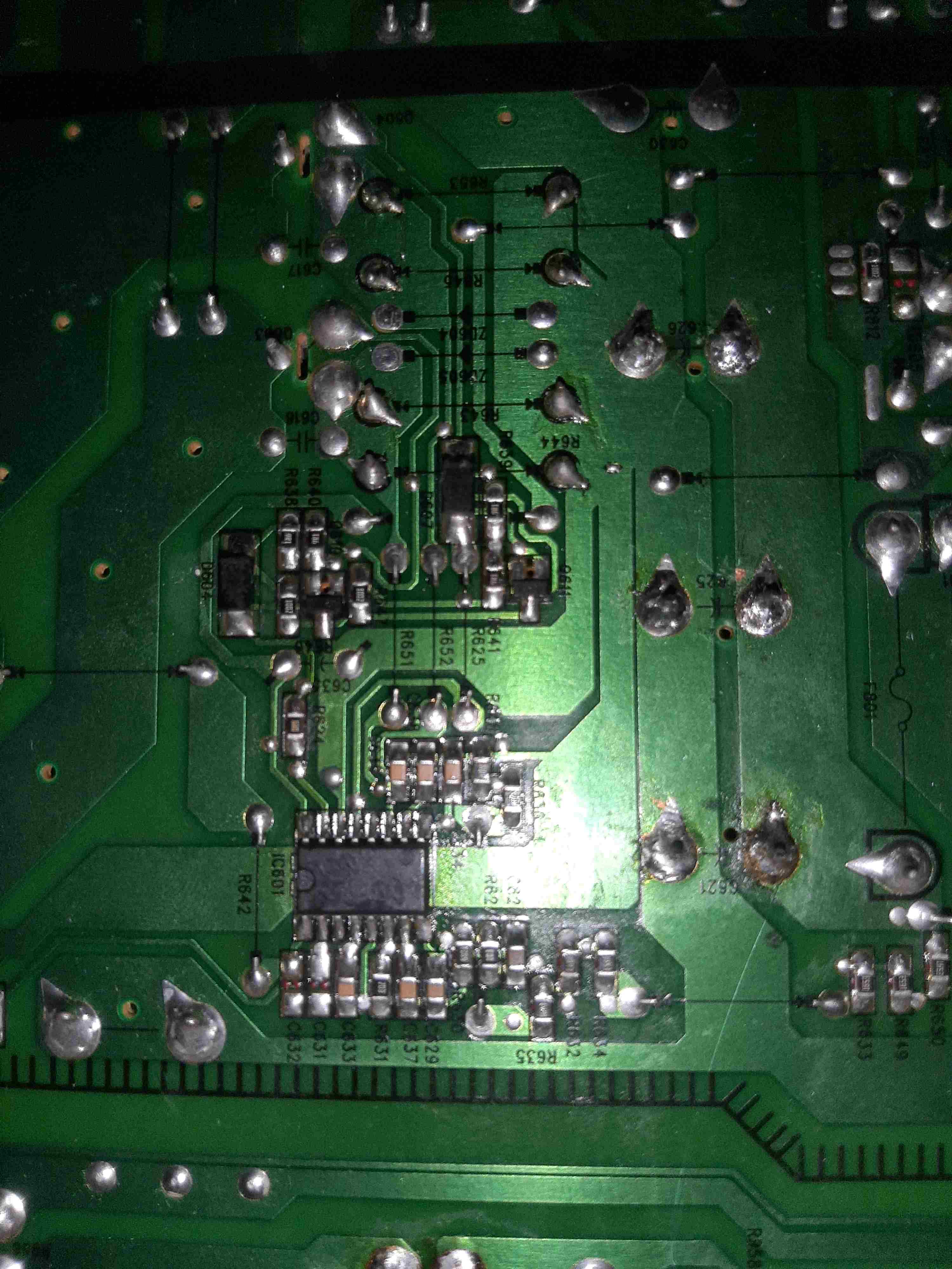

LG 42pq2000 plasma va' in protezione
Buonasera,
la tv dello Zio in oggetto ha un problema. Improvvisamente si spegne e va' in standby durante il funzionamento. Aperto noto a vista una resistenza cotta la R606 sulla scheda di alimentazione e il diodo D46 sembra anche non in ottimo stato. Non ho il tester con me ma secondo voi, solitamente oltre alla resistenza si danneggia anche il transistor? La resistenza è  di 1Kohm? Grazie.
corretto titolo
  • 2 months later...
Buonasera, in prova diodi la R606 mi da' comunque un valore. Sarebbe meglio cambiarla? Qualcuno di voi saprebbe indicarmi il valore?
Il diodo invece 1.
Cosa conviene testare? Le Va, Vs e le 5V sul connettore attaccandogli la corrente? Potrebbe dipendere invece dalla main board o peggio ancora dal.pannello? Suggerimenti? Grazie.
Buonasera, in prova diodi la R606 mi da' comunque un valore. Sarebbe meglio cambiarla? Qualcuno di voi saprebbe indicarmi il valore? Mi segna un corto sulla R148 la resistenza "grossa" grigia da 0.2 ohm dove c'è la pasta termica.
Il diodo D46 invece bip e sembra in corto.
Cosa conviene testare? Le Va, Vs e le 5V sul connettore attaccandogli la corrente? Potrebbe dipendere invece dalla main board o peggio ancora dal pannello? Suggerimenti? Grazie.
P.s.: il modello è  42PQ2000. Avevo dimenticato uno zero nel titolo.
Riccardo Ottaviucci
schemi di alimentatori per plasma non se ne trovano.Cerca tutta la scheda usata
  • Riccardo Ottaviucci changed the title to LG 42pq2000 plasma va' in protezione
Le misure che fai non significano niente, le resistenze si provano in ohm non in prova diodi perché non sono diodi, il diodo ti da 1, 1 cosa?? manca l'unità di misura e poi le misure sono due, una in un verso una nell'altro, se non alleghi le foto che lasciano vedere bene i componenti collegati alla R e anche le piste sotto non si può capire cosa fa quella R che a me sembra da 100 ohm
Il 13/7/2023 alle 21:06 , Riccardo Ottaviucci ha scritto:
schemi di alimentatori per plasma non se ne trovano.Cerca tutta la scheda usata
Rifacendomi ad un'altra discussione del forum, che linko Qui si parla di un diodo D352 che però io non riesco a trovare sulla scheda di alimentazione.  oltre a suggerire dove reperire il service manual.
Posterò foto dettagliate . Il mio multimetro in prova continuità segna 1 insieme al bip sonoro. A questo mi riferivo. Che provando il diodo D46 su scheda Zsus in entrambi i versi dava 1 con bip sonoro. Dissaldandone un piedino e rifacendo la misurazione invece sembra ok. Collegando solo scheda alimentazione e scheda madre ed impostando il multimetro sui 20 V  sul connettore a 10 pin che collega la scheda di alimentazione alla ysus non ho i 5V ma:
0.02su  M5V
0.02 su M5V
0.08 VA
0.05 VA
0,46 VS
0,42 VS
20230719_170718.thumb.jpg.280084eb40c5f6a7f17c3309121d41fc.jpg20230719_170702.thumb.jpg.b7868de573db03004f5862170e895f7f.jpg20230719_170630.thumb.jpg.d5ce9c07f3c25d480adf8074807248aa.jpg16897796084514106976464267336093.thumb.jpg.fa48414ebf02c098bd13a35a6fba9b68.jpg
Modificato: da guappo
  • 2 weeks later...
molto probabilmente ti si è cotto prima l'integrato di potenza su aletta con 6 pin, ti ha fatto aprire la vicina resistenza di potenza grigia, ha fatto cuocere un po' la pista del negativo (controlla l'avvolgimento dell'ausiliario trasformatore che non abbia subito danni) e sempre sul negativo c'è quella resistenza che ha cotto non so bene perché, vedo dei segni di umidità vecchia..
Il 29/7/2023 alle 15:34 , 3kek1 ha scritto:
molto probabilmente ti si è cotto prima l'integrato di potenza su aletta con 6 pin, ti ha fatto aprire la vicina resistenza di potenza grigia, ha fatto cuocere un po' la pista del negativo (controlla l'avvolgimento dell'ausiliario trasformatore che non abbia subito danni) e sempre sul negativo c'è quella resistenza che ha cotto non so bene perché, vedo dei segni di umidità vecchia..
Ti riferisci a questi tutti nella scheda di alimentazione o alla eprom della main board? Era in una casa sul mare quindi l'ossidazione è per quello. So che durante il funzionamento in modo casuale ( ma se si fa una stima avveniva dopo ore di funzionamento ) di colpo andava in stand-by; se anche il led lampeggiava per riprendere il comando di accensione, il display rimaneva nero e poi il led tornava fisso su stand-by. Dandogli una scaldata leggera col phon dietro dai fori della cover invece il difetto si presentava dopo gg. Forse la cottura é data dal calore. Queste info mi avevano fatto pensare alla perdita di qualche elettrolitico. Non sono stati sostituiti. Che pensi? La scheda Zsus e la main potrebbe essere ok insieme al pannello e tutto ruotare intorno alla scheda di alimentazione? Attualmente led lampeggia se collegato alla corrente ,non si sente suono di accensione ma il rumore tipico dell'alta tensione, display nero e poi stand-by. Il Diodo di cui si parla nell'altra discussione non lo riesco ad individuare sulla scheda. :( . GGrazie 20230802_130457.thumb.jpg.7bf497d18742b48f05a7397648ac6e51.jpg
Riccardo Ottaviucci
Il 28/7/2023 alle 12:15 , guappo ha scritto:
Suggerimenti ?
cerca una scheda usata funzionante su ebay o aliexpress
ti ho indicato i componenti sospetti, sulla sc. alimentazione, o li cambi o cambi scheda
  • 1 year later...
Ho sostituito il pwm a 6 pin (anche se in prova diodi mi dava misure nel 2,4,5 pin) ma nulla é cambiato. La resistenza di Potenza griglia in ohm mi da una misurazione così come il bip continuo in prova diodi per cui non l'ho sostituita. La resistenza "cotta" dà anche una misurazione. Potrebbe dipendere da qualche diodo? Non ho in uscita i voltaggi corretti per Va,Vs e 5V.
Allego video funzionamento e Test pus.  Grazie
  • 4 months later...
La resistenza di potenza grigia di 0.2 ohm è di 2 W? Mi suggerireste come cercarla sul web?
So che è passato tanto tempo ogni tanto rispolvero la discussione. Sperando di riuscire a fare passi in avanti. Non so cosa controllare più? Per sicurezza ho Sostituito il pwm a 6 pin, la resistenza da 5W, i condensatori da 450V ma continuo a non avere i valori corretti di Va e Vs. Tenterei anche con resistenza di potenza e condensatore x2. Mi dareste una dritta per i valori della resistenza? Grazie . Cercando sul web il modello del tv ci sono evidentemente in commercio più di una versione della scheda di alimentazione perché pur coincidendo il modello del tv i seriali delle schede sono diverse come ho anche notato nelle discussioni relative allo stesso tv qui sul forum. Grazie. Non esiste un kit specifico di riparazione per questa scheda :(
La resistenza di potenza grigia di 0.2 ohm è di 2 W? Mi suggerireste come cercarla sul web?
So che è passato tanto tempo ogni tanto rispolvero la discussione. Sperando di riuscire a fare passi in avanti. Non so cosa controllare più? Per sicurezza ho Sostituito il pwm a 6 pin, la resistenza da 5W, i condensatori da 450V ma continuo a non avere i valori corretti di Va e Vs. Tenterei anche con resistenza di potenza e condensatore x2. Mi dareste una dritta per i valori della resistenza? Grazie . Cercando sul web il modello del tv ci sono evidentemente in commercio più di una versione della scheda di alimentazione perché pur coincidendo il modello del tv i seriali delle schede sono diverse come ho anche notato nelle discussioni relative allo stesso tv qui sul forum. Grazie. Non esiste un kit specifico di riparazione per questa scheda :(
