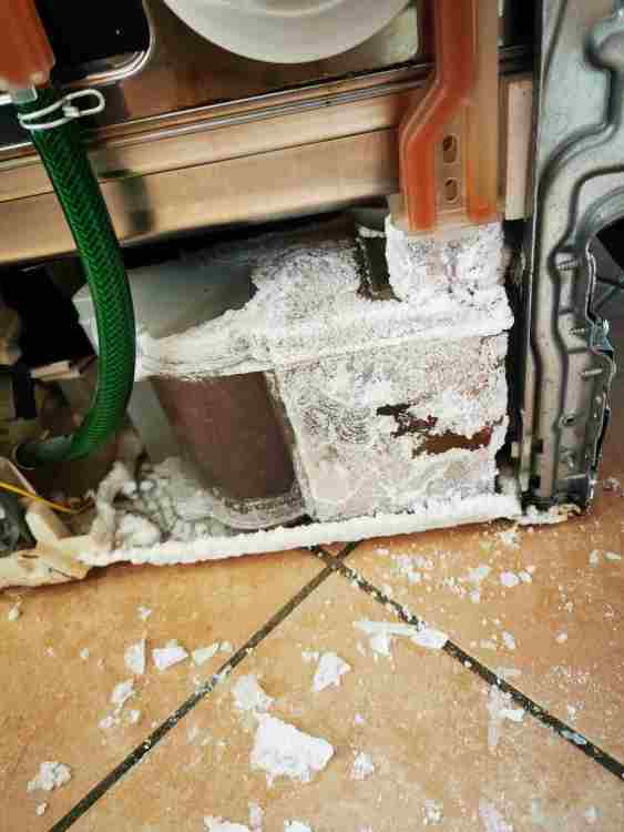

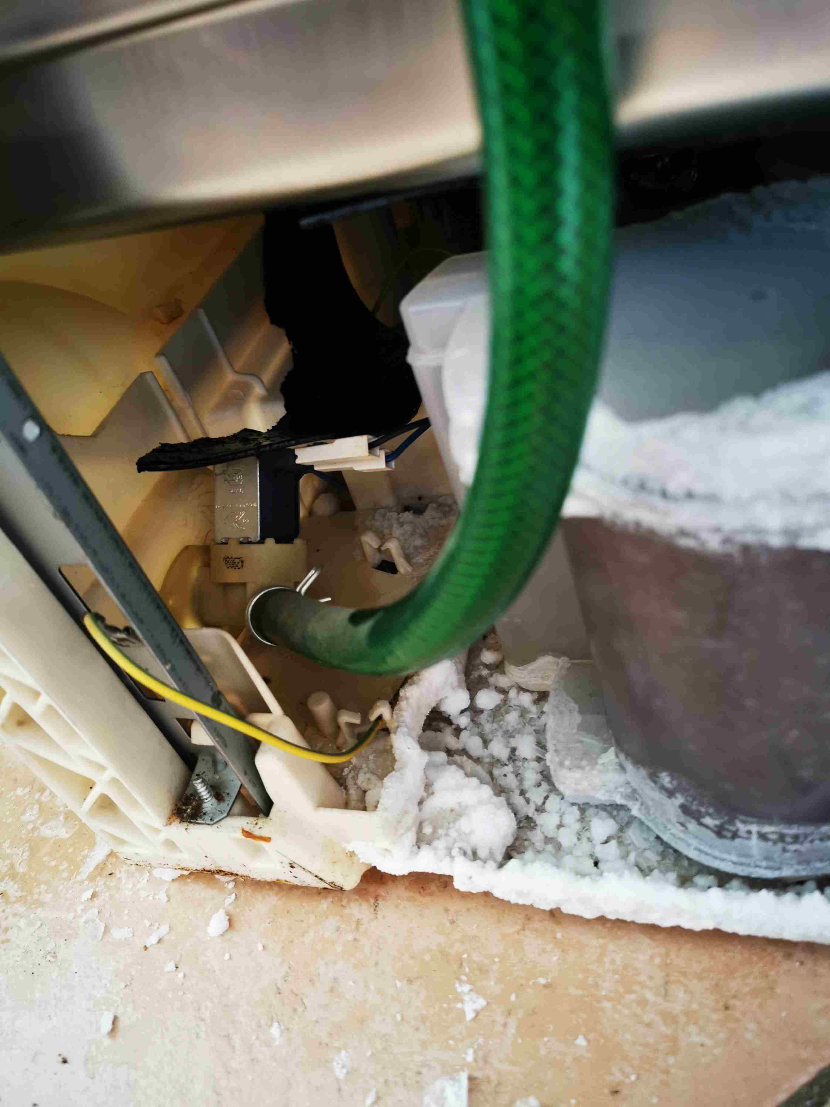

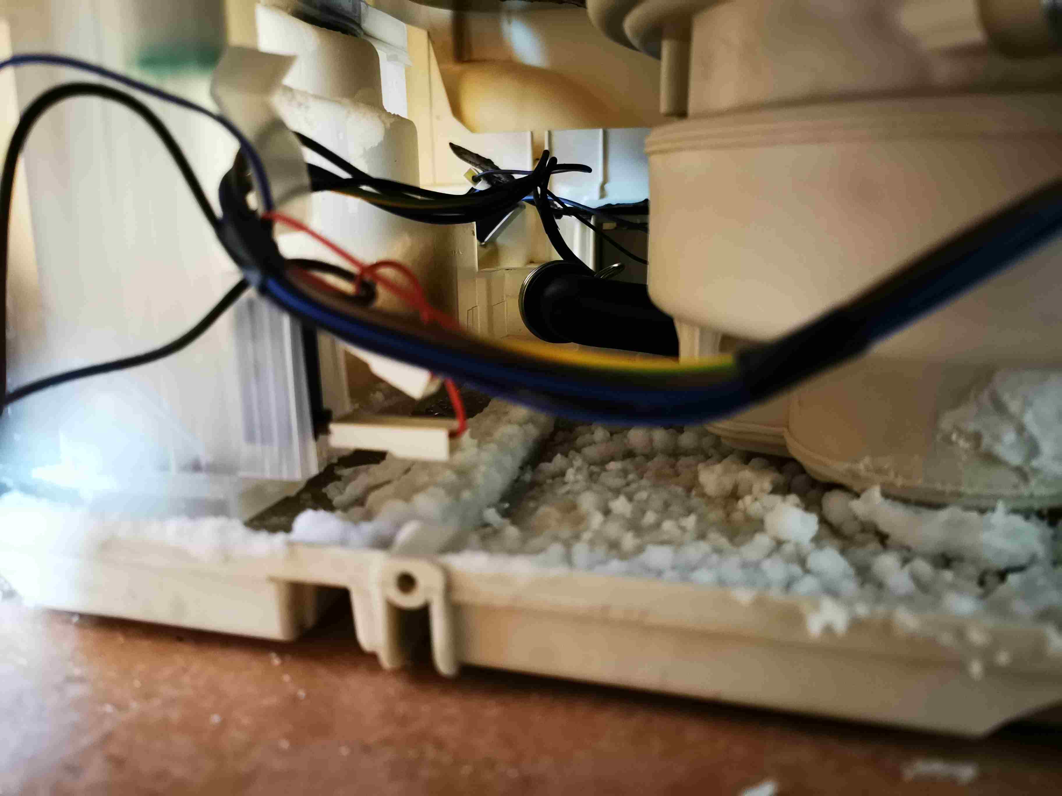

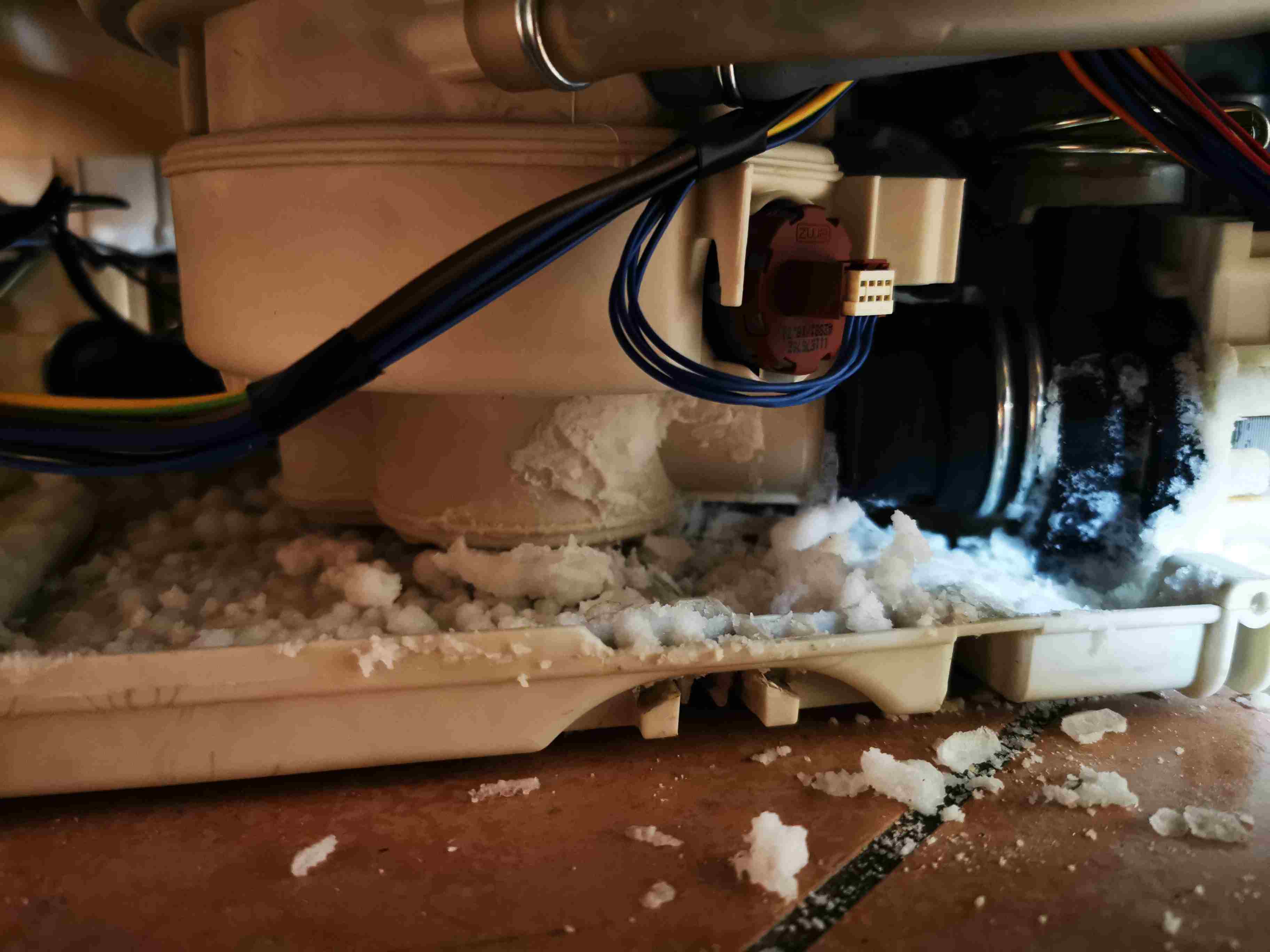

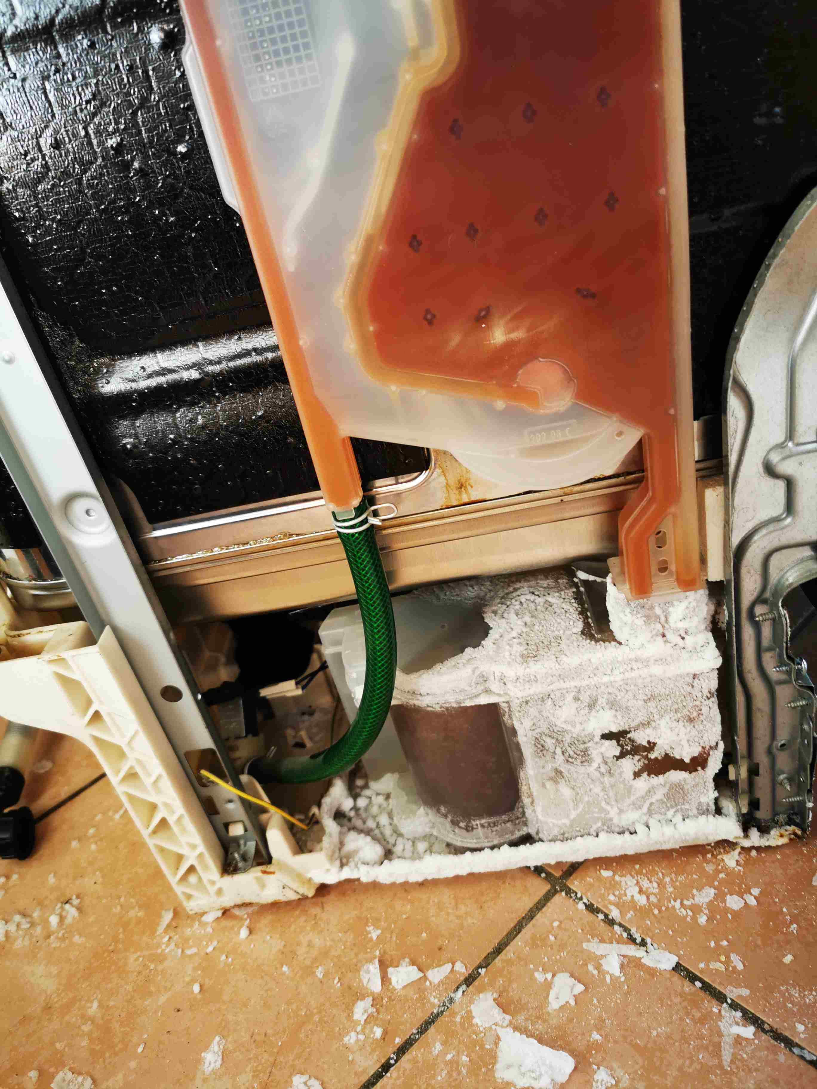

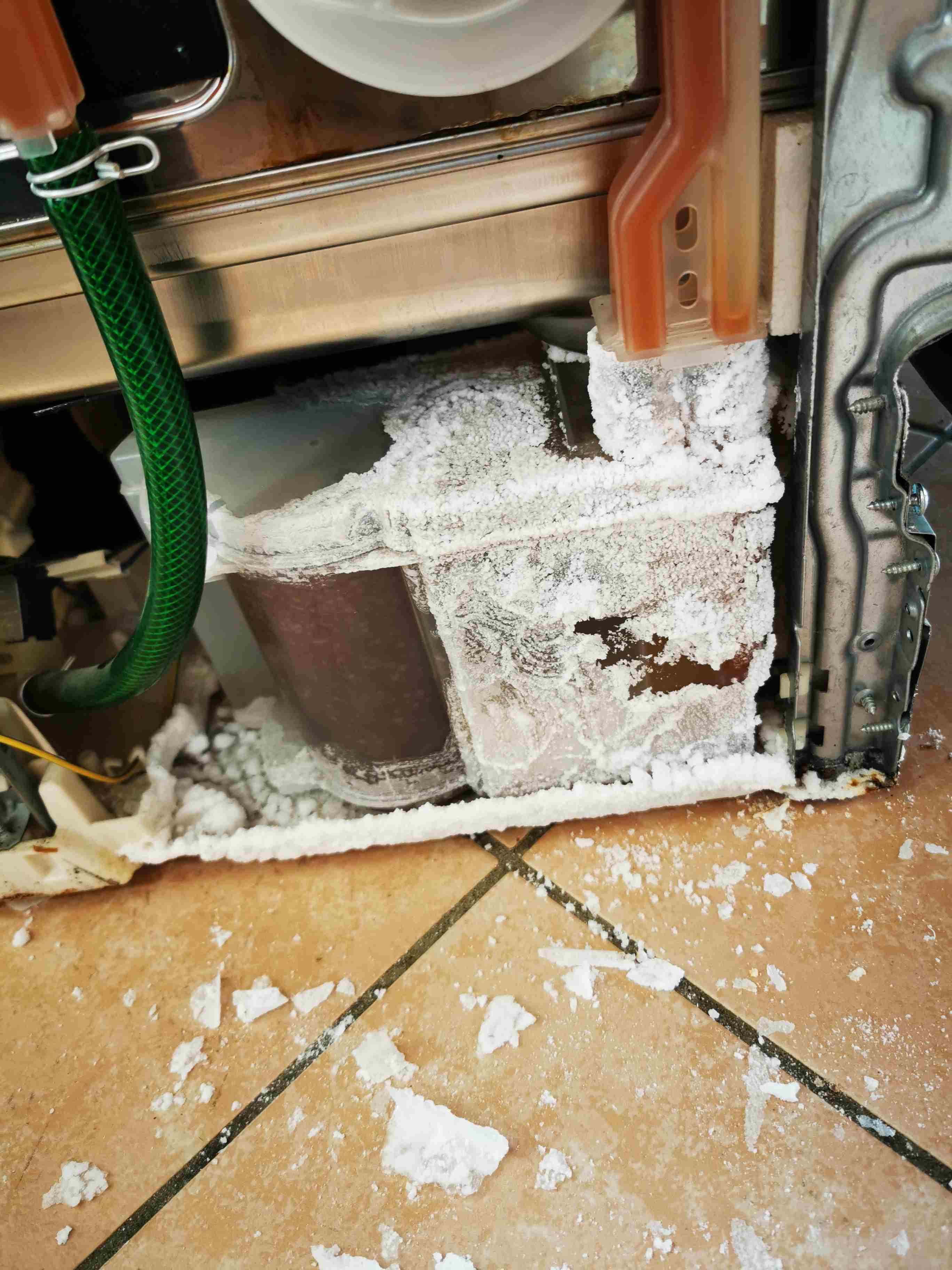

William A Inserito: 30 aprile 2023 Segnala Inserito: 30 aprile 2023 Buongiorno la lavastoviglie in accensione è tutto ok inizia con lo scaricare l'acqua e poi fa il primo carico si acqua ma poi si blocca,fa aprire lo sportellino della pastiglia ma non lava. Ho smontato la parete laterale per controllare se il tubo fosse intasato ma era libero però mi sono trovato tutto questo calcare anche sotto credo sia calcare. comunque ho pulito tutto, ho smontato la vaschetta laterale e pulita ma il problema rimane. Ascoltando sotto alla macchina quando finisce di caricare l'acqua si sente un rumorino tipo (vespa) come se facesse fatica ma non so quale sia il pezzo. Chiedo consiglio e aiuto per come comportarmi grazie.
Livio Orsini Inserita: 1 maggio 2023 Segnala Inserita: 1 maggio 2023 (modificato) Stai "spammando" di discussioni ilforum, ma tutte nelle sezioni sbagliate. per problemi sulle lavastoviglie devi usare il forum elettrodomestici, sezione lavastoviglie. Modificato: 1 maggio 2023 da Livio Orsini
