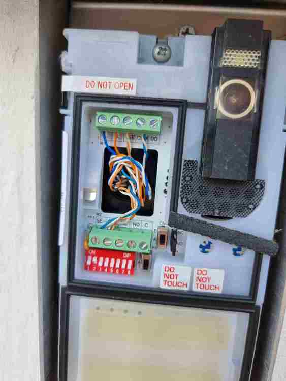

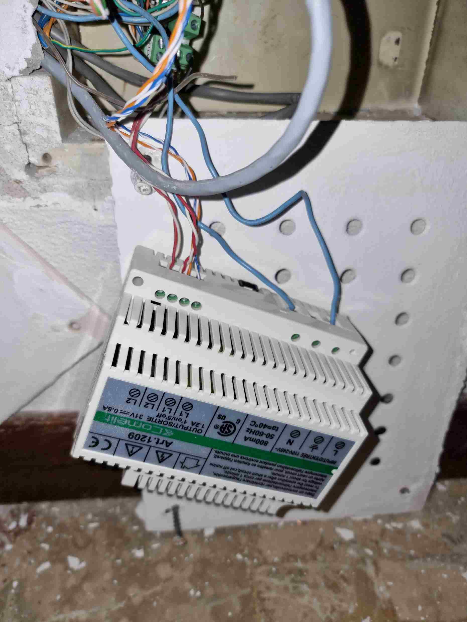

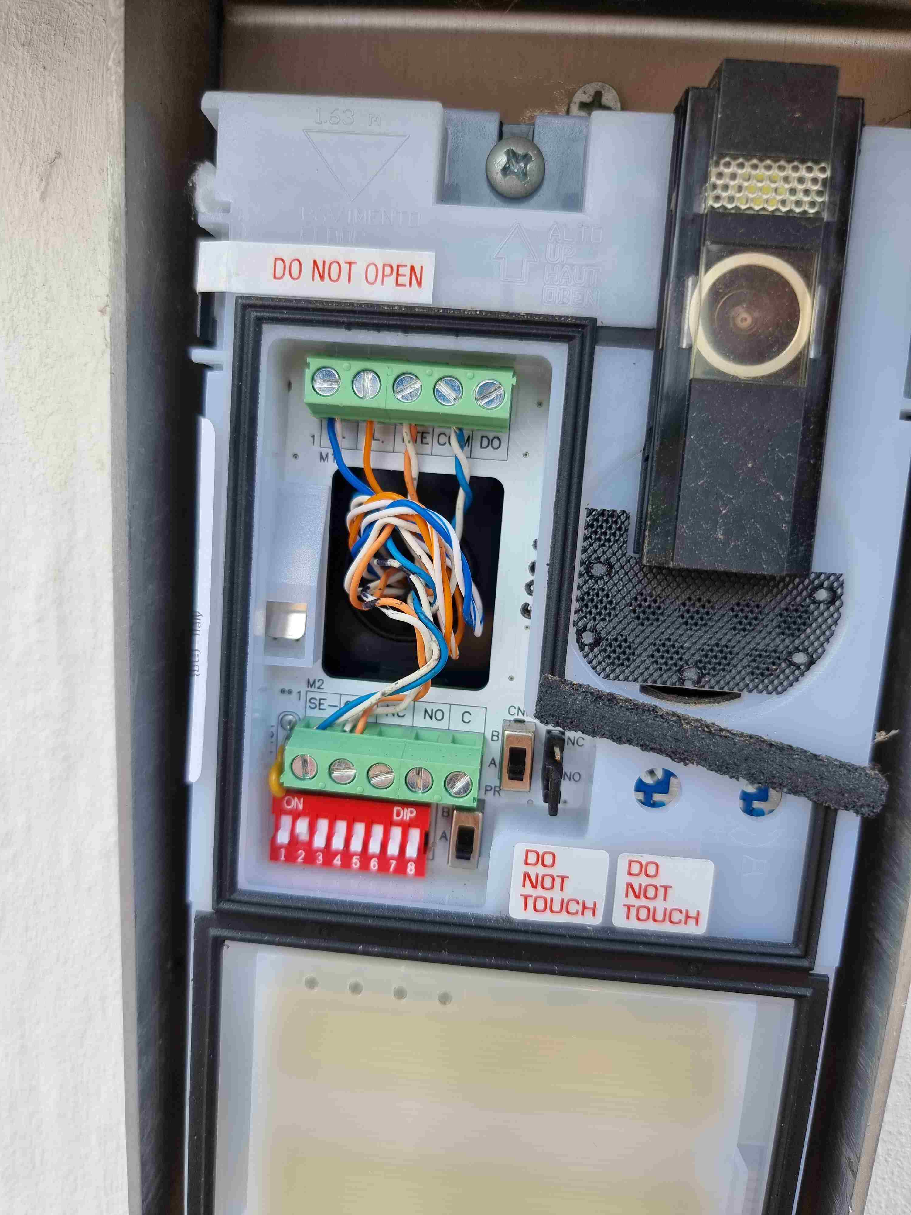

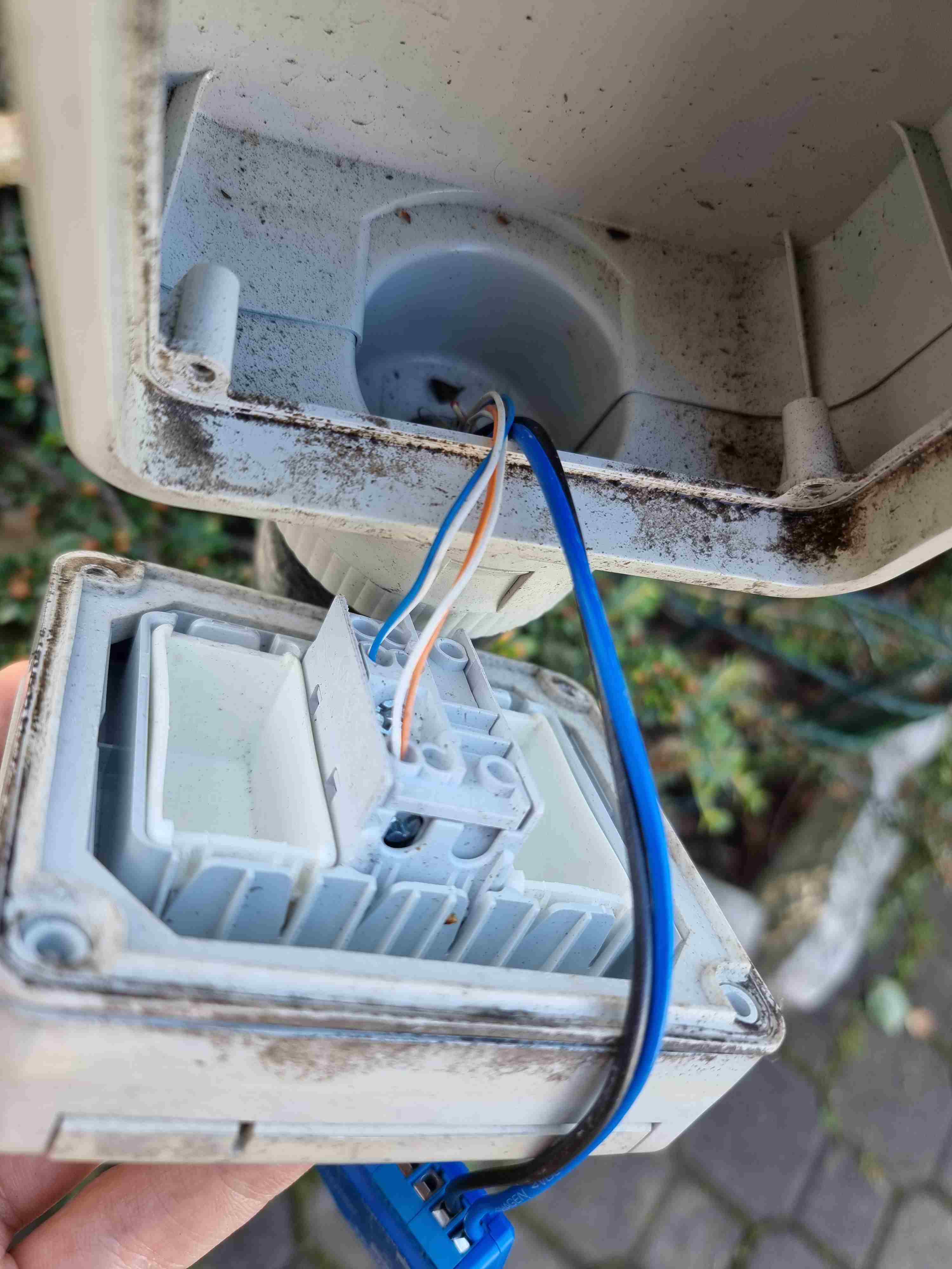

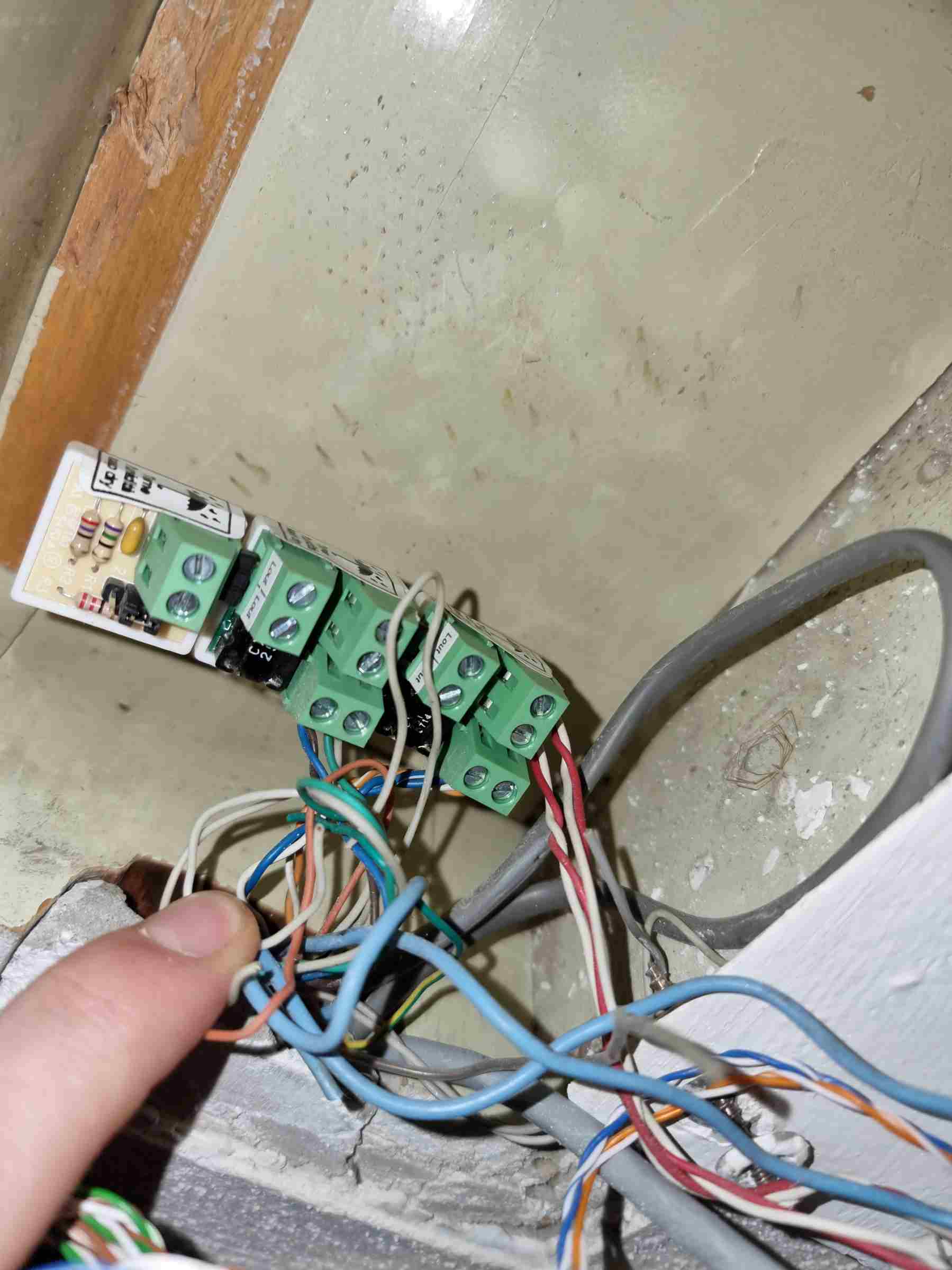

BrutoCane Inserito: 1 maggio 2023 Segnala Inserito: 1 maggio 2023 Salve a tutti, sto domotizzando casa mia ed è arrivato il turno del videocitofono Pochi anni fa è stato installato un comelit, credo il kit 8461m Volevo installare uno shelly 1 plus Ho un pulsante in giardino che mi permette di aprire il cancelletto, purtroppo però, non ha la 220v, ma solo due cavi che, a quanto pare, vanno direttamente alla serratura(e non al comelit) e non c'è spazio per tirare due nuovi cavi.. (anche se quando apro il cancello con quel pulsante, l'unità esterna suona come se fosse stato usato il monitor) Pensavo quindi di installare lo shelly nella scatola di derivazione dove vi è l'alimentatore e i morsetti terminali per i due monitor, ma non capisco proprio come devo fare il collegamento Ho individuato fase e neutro, ma non capisco su quali fili devo collegare lo shelly per effettuare l'apertura del cancello Qualcuno riesce a darmi una mano? Qua trovate il manuale del kit comelit Qua invece il manuale dei monitor Grazie a tutti
ROBY 73 Inserita: 1 maggio 2023 Segnala Inserita: 1 maggio 2023 Ciao BrutoCane, 9 ore fa, BrutoCane ha scritto: ..........Ho un pulsante in giardino che mi permette di aprire il cancelletto, purtroppo però, non ha la 220v, ma solo due cavi che, a quanto pare, vanno direttamente alla serratura(e non al comelit) e non c'è spazio per tirare due nuovi cavi.. (anche se quando apro il cancello con quel pulsante, l'unità esterna suona come se fosse stato usato il monitor) Il pulsante è collegato direttamente nel posto esterno QUADRA: https://staticpro.comelitgroup.com/storage/2018/11/9731/MT_8461M.pdf Vedi pag. 18 (hai postato due volte il link del monitor e non quello del kit). Quindi, o arrivi con due fili dall'alimentatore nel posto esterno (RTE-COM) e li colleghi al contatto dello Shelly che (in teoria) è la cosa più semplice ed economica, oppure, per quello che vorresti fare, l'unico altro sistema è installare un attuatore 1256: https://staticpro.comelitgroup.com/storage/2018/02/1189/2G40001943_IT.pdf assieme al trasformatore 1200: https://staticpro.comelitgroup.com/storage/2018/10/9094/MT_1200_IT.pdf
BrutoCane Inserita: 2 maggio 2023 Autore Segnala Inserita: 2 maggio 2023 17 ore fa, ROBY 73 ha scritto: Ciao BrutoCane, Il pulsante è collegato direttamente nel posto esterno QUADRA: https://staticpro.comelitgroup.com/storage/2018/11/9731/MT_8461M.pdf Vedi pag. 18 (hai postato due volte il link del monitor e non quello del kit). Quindi, o arrivi con due fili dall'alimentatore nel posto esterno (RTE-COM) e li colleghi al contatto dello Shelly che (in teoria) è la cosa più semplice ed economica, oppure, per quello che vorresti fare, l'unico altro sistema è installare un attuatore 1256: https://staticpro.comelitgroup.com/storage/2018/02/1189/2G40001943_IT.pdf assieme al trasformatore 1200: https://staticpro.comelitgroup.com/storage/2018/10/9094/MT_1200_IT.pdf Ah ops, colpa mia scusate Non capisco allora come fa il pulsante esterno a collegarsi al QUADRA, ha un solo filo che lo raggiunge e va direttamente al cancello Magari sono due fili uguali, uno nascosto che non ho visto allora.. Provo a smontare il citofono e vedo se ci sono i due fili collegati Intanto, grazie mille per l'aiuto
ROBY 73 Inserita: 2 maggio 2023 Segnala Inserita: 2 maggio 2023 6 ore fa, BrutoCane ha scritto: .............Provo a smontare il citofono e vedo se ci sono i due fili collegati Posta le foto dei collegamenti del videocitofono e soprattutto anche quelli del posto esterno e magari anche quelli del pulsante. Ciao prego
BrutoCane Inserita: 16 maggio 2023 Autore Segnala Inserita: 16 maggio 2023 Il 3/5/2023 alle 00:20 , ROBY 73 ha scritto: Posta le foto dei collegamenti del videocitofono e soprattutto anche quelli del posto esterno e magari anche quelli del pulsante. Ciao prego Ciao, alla fine ho capito il funzionamento per fortuna, effettivamente ci sono i due cavi collegati all'unità esterna per l'apertura! Ho già portato la 220v al pulsante esterno, solo che mi è sorto un dubbio Per il cancello elettrico ho installato uno shelly 1 standard con contatto pulito Ora ho comprato qualche shelly 1 plus, posso usarlo tranquillamente, giusto? Collego la 220v allo shelly e I/O al pulsante per l'apertura?
ROBY 73 Inserita: 16 maggio 2023 Segnala Inserita: 16 maggio 2023 (modificato) 11 ore fa, BrutoCane ha scritto: ..........Ora ho comprato qualche shelly 1 plus, posso usarlo tranquillamente, giusto? Collego la 220v allo shelly e I/O al pulsante per l'apertura? Sì esatto! Naturalmente il pulsante dev'essere collegato sui morsetti RTE-COM del posto esterno QUADRA 4893M, altrimenti come già detto: Quote Posta le foto dei collegamenti del videocitofono e soprattutto anche quelli del posto esterno e magari anche quelli del pulsante. Modificato: 16 maggio 2023 da ROBY 73
BrutoCane Inserita: 26 maggio 2023 Autore Segnala Inserita: 26 maggio 2023 Il 17/5/2023 alle 00:59 , ROBY 73 ha scritto: Sì esatto! Naturalmente il pulsante dev'essere collegato sui morsetti RTE-COM del posto esterno QUADRA 4893M, altrimenti come già detto: Ecco qui un paio di foto Ho portato la 220v al pulsante esterno Ora però sono in dubbio su come collegare il pulsante Due nuovi cavi che escono dal pulsante e vanno a I/O? 😬
ROBY 73 Inserita: 26 maggio 2023 Segnala Inserita: 26 maggio 2023 5 ore fa, BrutoCane ha scritto: ..........Due nuovi cavi che escono dal pulsante e vanno a I/O? 😬 Sì esatto!
